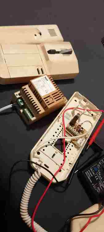

Sasysasy Inserito: 18 marzo 2024 Segnala Inserito: 18 marzo 2024 (modificato) Buona notte, Volevo usare due vecchi citofoni della btp modello c/200 senza unità esterna con alimentatore btp a200R come interfono nella mia abitazione se é possibile mi potete aiutare con uno schema? Grazie infinite. Modificato: 18 marzo 2024 da Sasysasy
luigi69 Inserita: 19 marzo 2024 Segnala Inserita: 19 marzo 2024 Sei uno spasso , @Sasysasy Hai postato una domanda all una di notte , e adesso scrivi già up
Sasysasy Inserita: 19 marzo 2024 Autore Segnala Inserita: 19 marzo 2024 (modificato) 6 ore fa, luigi69 ha scritto: Sei uno spasso , @Sasysasy Hai postato una domanda all una di notte , e adesso scrivi già up 😅 è vero e che sinceramente non vedo l'ora di capire come fare e x questo mi scuso con tutto il forum se ho osato un po' dando un up con questa tempistica Modificato: 19 marzo 2024 da Sasysasy
Sasysasy Inserita: 25 marzo 2024 Autore Segnala Inserita: 25 marzo 2024 (modificato) Il 18/3/2024 alle 01:13 , Sasysasy ha scritto: Buona notte, Volevo usare due vecchi citofoni della btp modello c/200 senza unità esterna con alimentatore btp a200R come interfono nella mia abitazione se é possibile mi potete aiutare con uno schema? Grazie infinite. . me 😅 Modificato: 25 marzo 2024 da Sasysasy
luigi69 Inserita: 27 marzo 2024 Segnala Inserita: 27 marzo 2024 ciao @Sasysasy io non ho mai messo citofoni BPT , e allora per curiosità mi sono andato a cercare lo schema , ho trovato qualche cosa in rete, con la descrizione . Il tuo alimentatore è ancora disponibile in commercio per citofoni serie 200 ho cercato anche i citofoni , e dalle descrizioni sono "classici" 5 fili con chiamata elettronica ma in rete non ho trovato schemi di intercomunicanti non mi ritrovo anche sul discorso delle numerazioni, ho a memoria gli urmet che conosco meglio per il discorso di renderli intercomunicanti , bisogna collegare il generatore di nota dell'alimentatore, ed avere un negativo con impedenza "J"..ma non ho trovato cosi la volo , lo schema dell'alimentatore, ovvero, se i morsetti e quali siano disponibili non riesco ad aiutarti , altrimenti volentieri vediamo se qualcuno piu esperto di BPT legge la discussione
Sasysasy Inserita: 28 marzo 2024 Autore Segnala Inserita: 28 marzo 2024 Il 27/3/2024 alle 14:01 , luigi69 ha scritto: ciao @Sasysasy io non ho mai messo citofoni BPT , e allora per curiosità mi sono andato a cercare lo schema , ho trovato qualche cosa in rete, con la descrizione . Il tuo alimentatore è ancora disponibile in commercio per citofoni serie 200 ho cercato anche i citofoni , e dalle descrizioni sono "classici" 5 fili con chiamata elettronica ma in rete non ho trovato schemi di intercomunicanti non mi ritrovo anche sul discorso delle numerazioni, ho a memoria gli urmet che conosco meglio per il discorso di renderli intercomunicanti , bisogna collegare il generatore di nota dell'alimentatore, ed avere un negativo con impedenza "J"..ma non ho trovato cosi la volo , lo schema dell'alimentatore, ovvero, se i morsetti e quali siano disponibili non riesco ad aiutarti , altrimenti volentieri vediamo se qualcuno piu esperto di BPT legge la discussione Grazie mille Luigi
