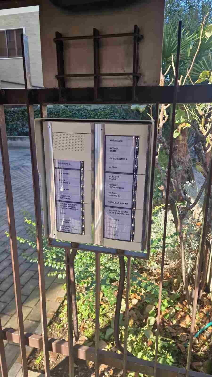

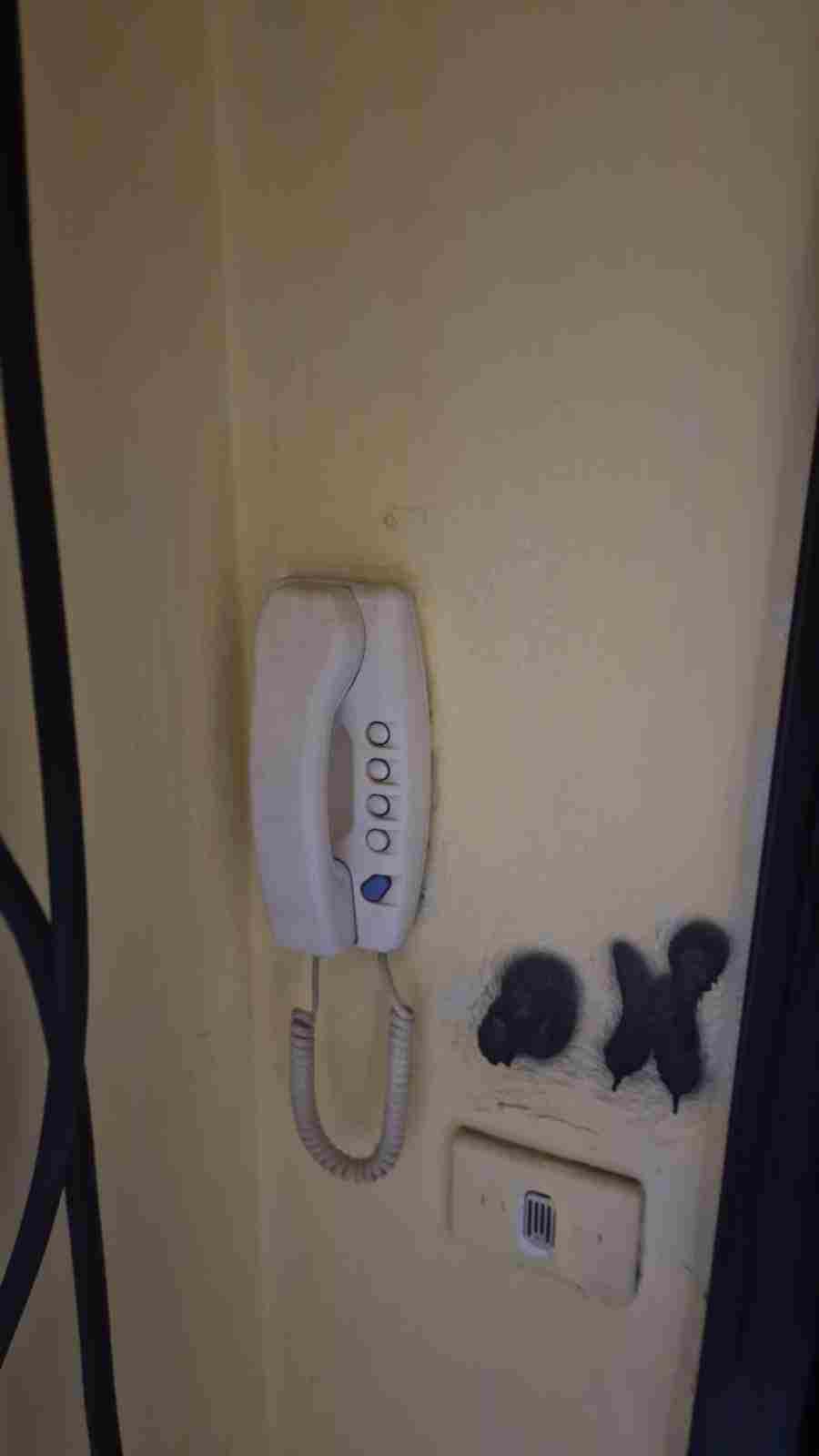

Buongiorno,
mi sapete dare delucidazioni sul tipo di impianto in foto? la targa esterna mi fa pensare ad un impianto 2 fili, ma il posto interno sembra un po' vecchio, qualche idea?
Se il posto interno è effettvamente un 2 fili, mi sapete indicare che modello potrebbe essere?
Dovendo montare un rele per attivare l' apriporta ed individuare i contatti del comando apriporta stesso, posso trovarli sulla morsettiera, oppure meglio eventualmente utilizzare il pulsante stesso?
Grazie in anticipo
WhatsApp Image 2024-03-20 at 10.49.54 (1).jpeg
WhatsApp Image 2024-03-20 at 10.49.54.jpeg
Maurizio Colombi
La pulsantiera esterna "dichiara" chiaramente che si tratta di un 2Fili
11 ore fa, ilnave ha scritto:
Se il posto interno è effettvamente un 2 fili,
Collegato a quella pulsantiera non può essere altro che un 2Fili, sarebbe da sciocchi utilizzare l'interfaccia 2Fili/analogico-digitale per interfacciare un simile impianto solo per cambiare la pulsantiera, ma si può fare.
11 ore fa, ilnave ha scritto:
mi sapete indicare che modello potrebbe essere?
È il primo Sprint.
11 ore fa, ilnave ha scritto:
Dovendo montare un rele per attivare l' apriporta ed individuare i contatti del comando apriporta stesso
Che porta devi "fare aprire", quella dell'ingresso principale, o una porta che non c'entra niente con il sistema citofonico?
Le cose cambiano e parecchio.
