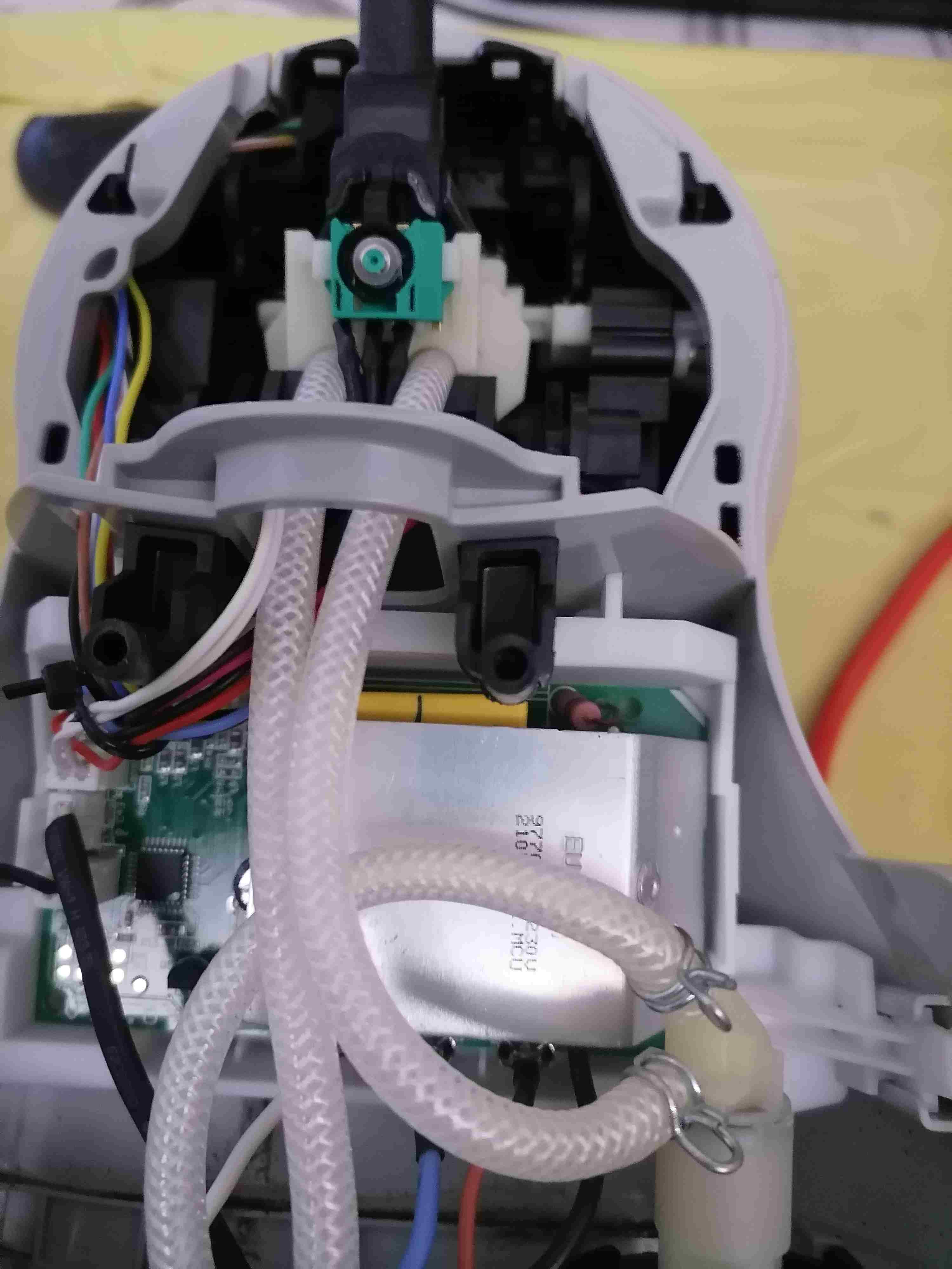

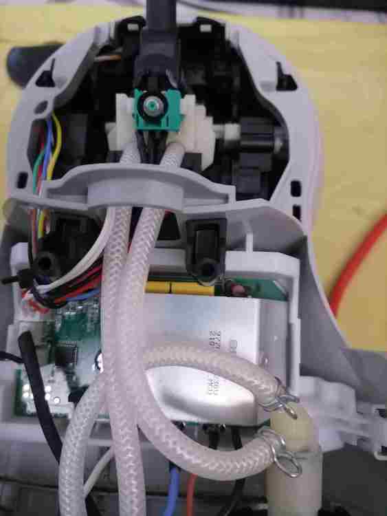

Saluto tutti, la macchina funziona, eroga regolarmente il caffè. il problema è che la leva sulla testa della macchina che seleziona il caffè caldo e la quantità, alla fine dell'erogazione prima scattava per la fine dell'operazione, ora non lo fa più si può risolvere? Allego foto del retro della macchina.
  • 8 months later...
Ciao Mario, ho un problema simile al tuo, la mia leva non si blocca mai, quindi funziona solo tenendo la leva tirata… per caso hai risolto?
  1. Gli accodamenti non sono mai permessi (leggi il regolamento).
  2. Se vuoi risposte al tuo problema devi aprire una tua discussione.
  3. L'autore della discussione è inattivo, in questa discussione, da oltre 8 mesi.
Al limite prova a mandare un MP all'autore della discussione per sapere se ha risolto il problema e come.
Ospite
