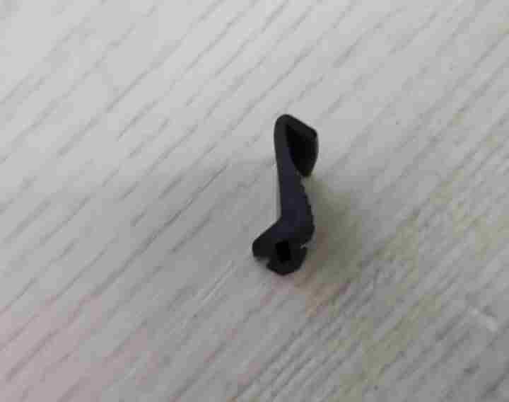

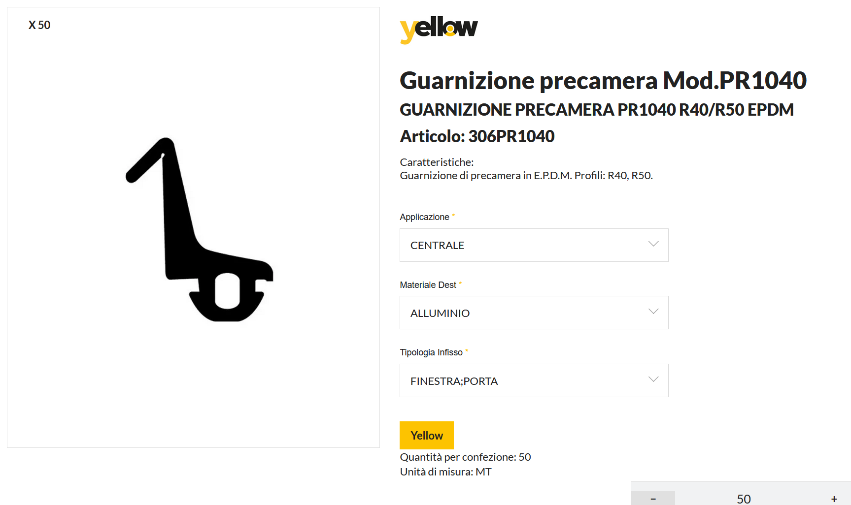

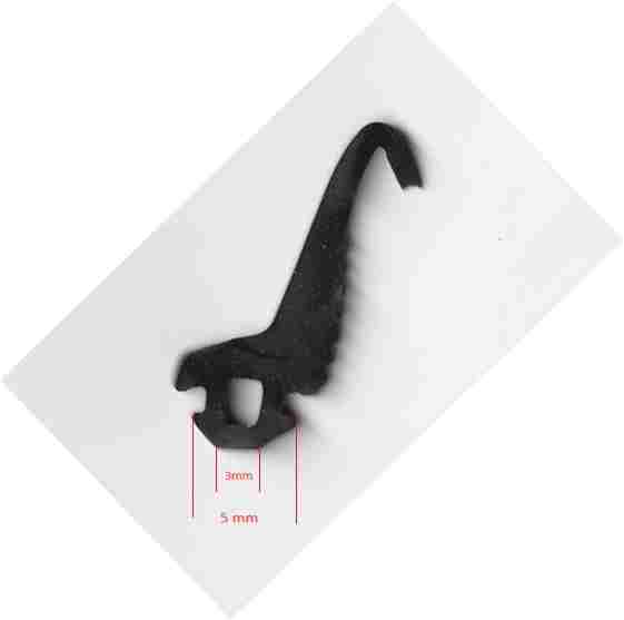

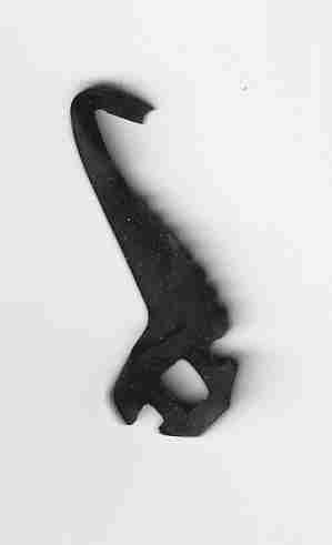

Eolox Inserito: 23 marzo 2024 Segnala Inserito: 23 marzo 2024 Ciao Mi potreste consigliare un e-commerce dove trovare l'esatta corrispondenza di una guarnizione per finestra in alluminio? Segue foto indicativa:
Stefano Dalmo Inserita: 23 marzo 2024 Segnala Inserita: 23 marzo 2024 Magari fai vedere dove è ubicata , altrimenti è veramente impossibile aiutarti.
Eolox Inserita: 24 marzo 2024 Autore Segnala Inserita: 24 marzo 2024 In una portafinestra in alluminio, per evitare gli spifferi, cosa vorresti vedere, la parte dell’incastro della guaina?
click0 Inserita: 30 marzo 2024 Segnala Inserita: 30 marzo 2024 ricerca quasi impossibile sai per lo meno, il marchio, delle profilature in alluminio ?!
Eolox Inserita: 31 marzo 2024 Autore Segnala Inserita: 31 marzo 2024 E' stata fatta su misura da un artigiano... quindi per la marca non saprei dirti.. Almeno individuare il modello dalle misure dell'innesto che ho postato qui sotto:
click0 Inserita: 31 marzo 2024 Segnala Inserita: 31 marzo 2024 come tutti si comprano i profili in barre e li si adatta alle varie esigenze non sapendo la marca, fai veramente fatica a individuare il tipo corretto, questi sopra sono due esempi, presi da qua https://www.teknalsystem.it/download.php?type=1&id=14 guarnizioni simili, ma sono diverse e di marche diverse
Eolox Inserita: 31 marzo 2024 Autore Segnala Inserita: 31 marzo 2024 (modificato) NO sbagli, hai ristretto il cerchio di parecchio, prima brancolavo nel buio, queste andranno più che bene (TK6620), solo lo store Alfe lo ha a catalogo, ma non disponibili, azz... Modificato: 31 marzo 2024 da Eolox
Eolox Inserita: 31 marzo 2024 Autore Segnala Inserita: 31 marzo 2024 Mi ha fatto arrabbiare un pò, ma la caccia ha pagato, ciao
Eolox Inserita: 1 aprile 2024 Autore Segnala Inserita: 1 aprile 2024 Ho trovato molti cataloghi in rete con qualche guarnizione che fa al caso, ma al dettaglio ho trovato pochissimo..
