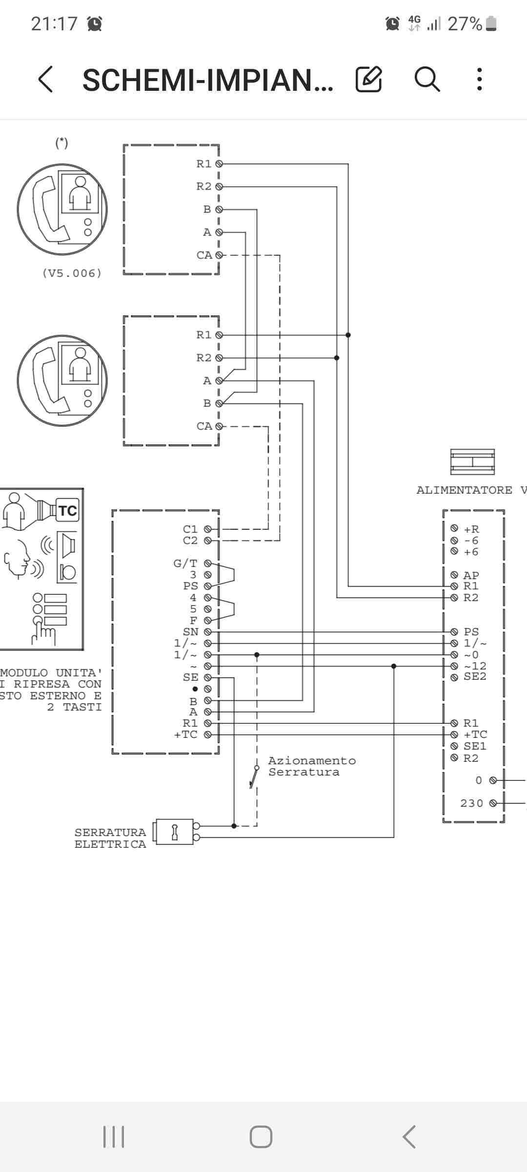

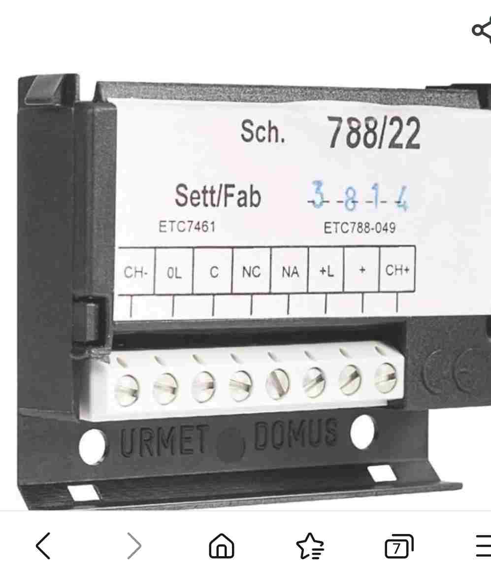

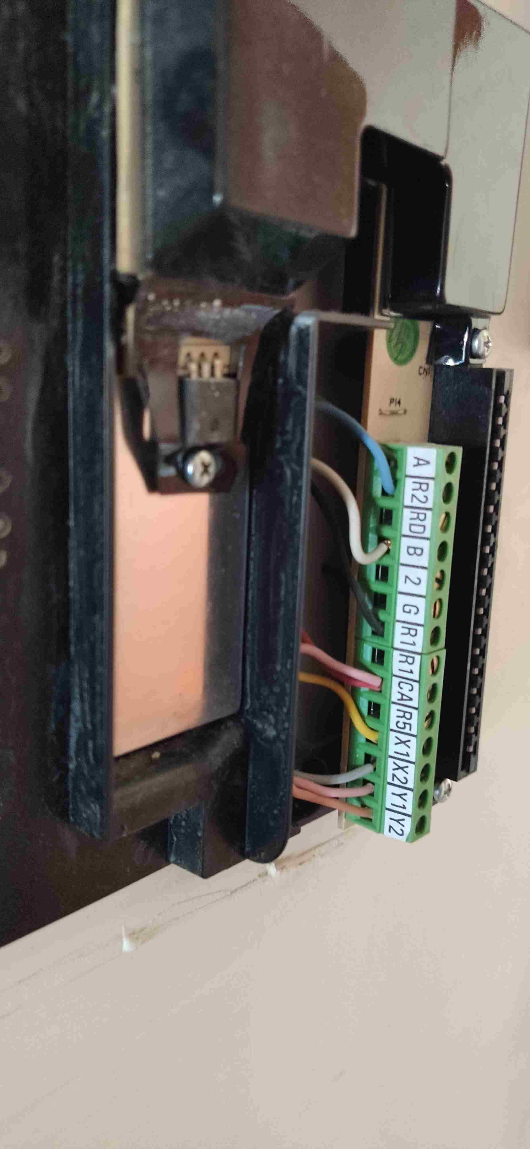

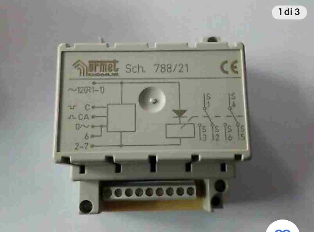

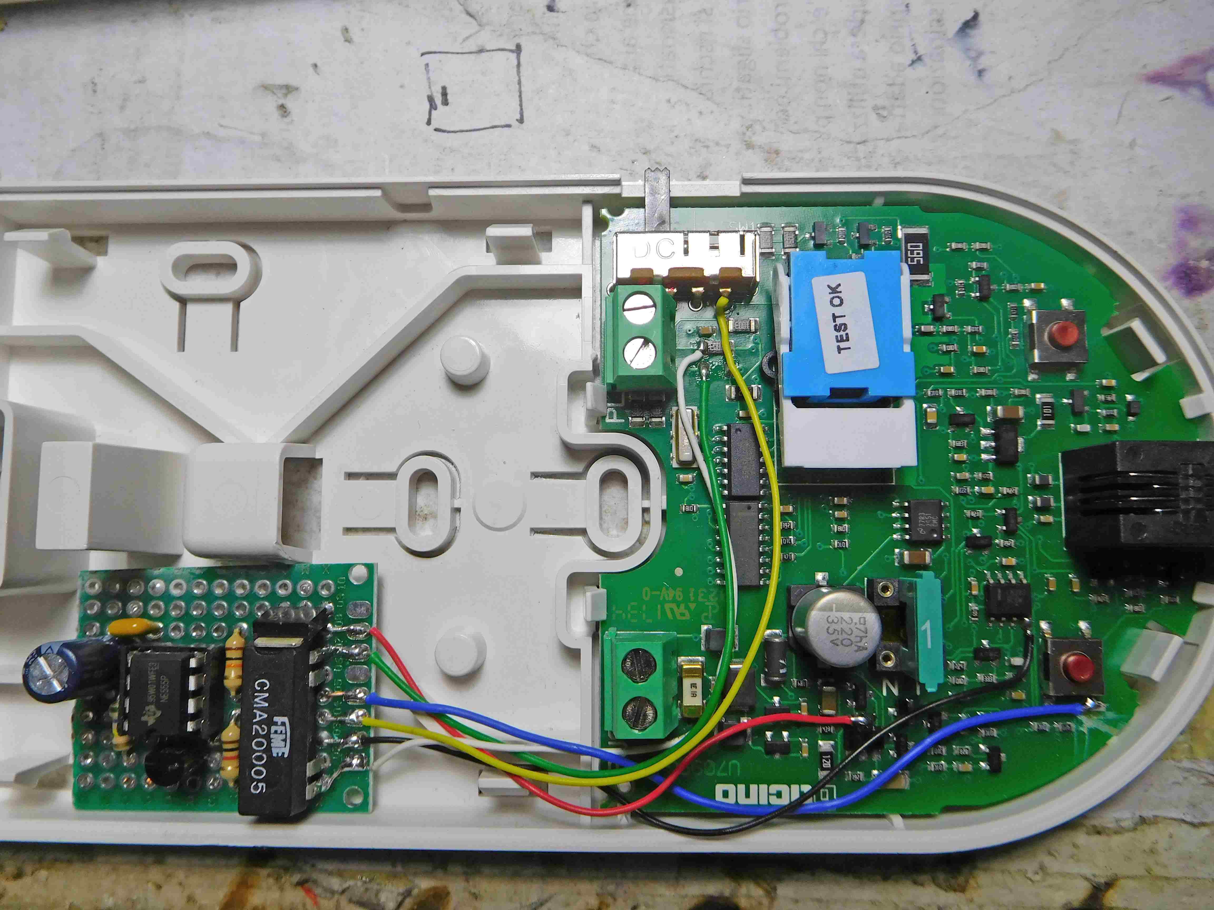

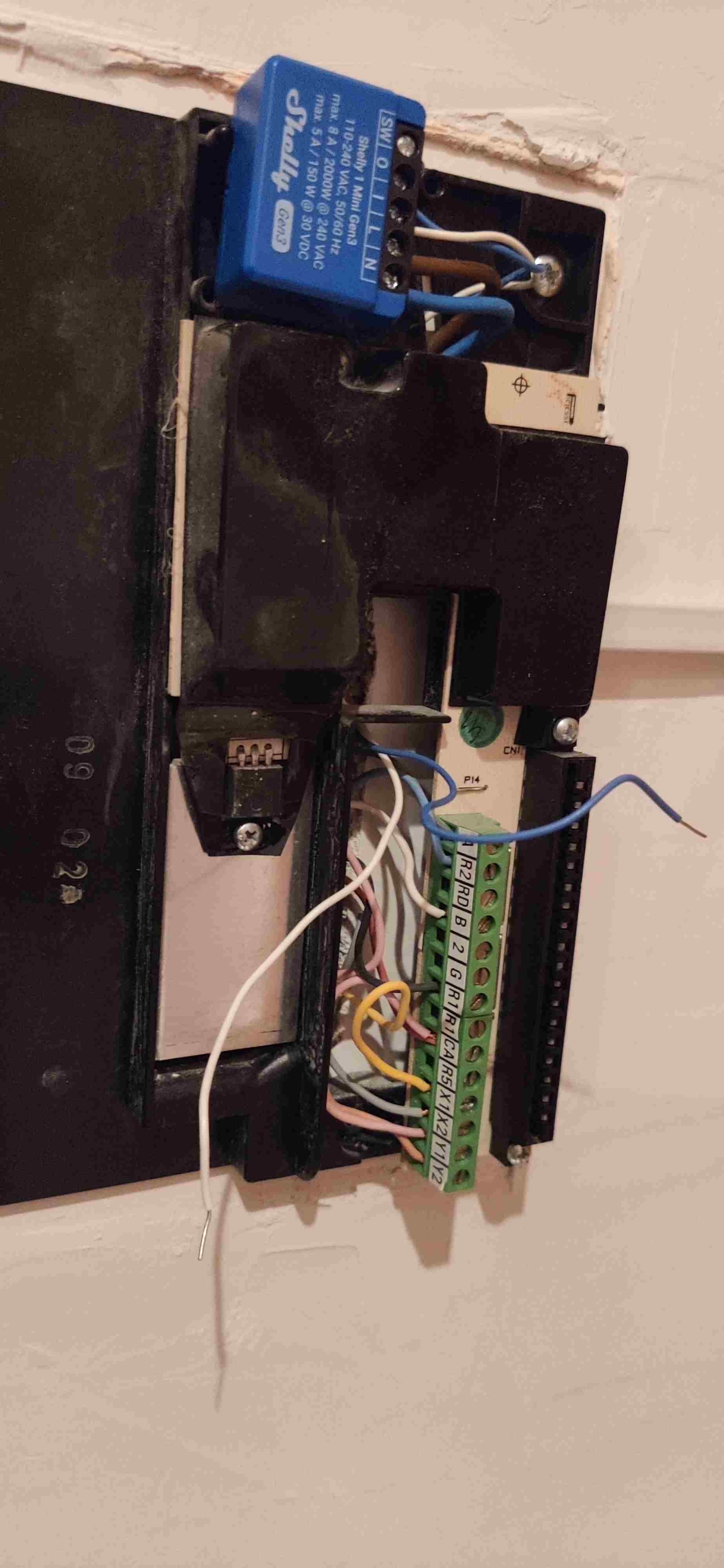

Apertura automatica
Buonasera a tutti, vorrei "automatizzare" l'apertura portone semplicemente suonando dal posto esterno (utilizzando un mini relè a 12 vac  nel posto interno).
qualcuno può dirmi a quale morsetto corrisponde l'arrivo chiamata dal posto esterno (tensione al ronzatore per evitare bobina relè) e quali sono i morsetti di NO dell'apriporta su questo videcitofono?
Ringrazio già da ora chi voglia darmi qualche suggerimento e/o informazione.
Il morsetto CA è dove arriva la chiamata  , ma non è una tensione a 12 V ac , è una frequenza modulata per generare sull altoparlante il "tilu-lilu-lilu"  ( notare la spiegazione tecnica 😁 ) .
È disponibile come accessorio un relè  particolare che ricevendo il segnale,  chiude un contatto , ma deve essere alimentato esternamente,  e sul videocitofono non è disponibile un 12 volt
Va montato un piccoli trafo  , oppure modificare il tutto molto semplicemente,  sperando di avere cavetti di scorta verso l alimentatore.
Fatto salve varie considerazioni ( se sei in condominio o impianto singolo )
Screenshot_20240323_221055_SamsungInternet.thumb.jpg.66ab021e49501113bc201578f97580bf.jpg
Screenshot_20240323_220927_SamsungInternet.thumb.jpg.52345b052fbdee2159cce21acc8e661b.jpg
Modificato: da luigi69
Io al mio citofono Bticino, ho semplicemente prelevato dal commutatore del volume suoneria, il segnale attraverso una resistenza da 10 K e pilotato un BC 337 che attiva (nel mio caso) un timer e tiene acceso un monitor per il tempo preimpostato sul NE555.. a te basta che il BC 337 pilori direttamente un micro rele reed.. certo che ci vuole una tensione fissa.
Nello schema sono segnati i colori del mio impianto..
Modificato: da spippolone
22 ore fa, luigi69 ha scritto:
Il morsetto CA è dove arriva la chiamata  , ma non è una tensione a 12 V ac , è una frequenza modulata per generare sull altoparlante il "tilu-lilu-lilu"  ( notare la spiegazione tecnica 😁 ) .
È disponibile come accessorio un relè  particolare che ricevendo il segnale,  chiude un contatto , ma deve essere alimentato esternamente,  e sul videocitofono non è disponibile un 12 volt
Va montato un piccoli trafo  , oppure modificare il tutto molto semplicemente,  sperando di avere cavetti di scorta verso l alimentatore.
Fatto salve varie considerazioni ( se sei in condominio o impianto singolo )
Screenshot_20240323_221055_SamsungInternet.thumb.jpg.66ab021e49501113bc201578f97580bf.jpg
Screenshot_20240323_220927_SamsungInternet.thumb.jpg.52345b052fbdee2159cce21acc8e661b.jpg
Grazie per l'informazione. Ma il morsetto CA da solo porta il segnale al ronzatore? mentre per apriporta quali sono i morsetti da utilizzare...
23 minuti fa, antonik79 ha scritto:
il morsetto CA da solo porta il segnale al ronzatore?
No....assieme a R1 , ma non è un ronzatore , è l altoparlante del video citofoni.   A è B sono il segnale video
Il tuo dovrebbe avere tre tasti , uno apertura e due ausiliari , tipo luce scale o altri cancelli .
Sono i morsetti Y e X
Il segnale per serratura apriporta , arriva dall alimentatore  direttamente
Il tuo schema Dovrebbe essere questo
Screenshot_20240324_211729_SamsungNotes.thumb.jpg.1a623bf9beceba6d53940ac000209a56.jpg
Impianto singolo o condominio ?
Con i dovuti se e ma...bisogna fare un paio di semplici modifiche , ma devi avere , come ti avevo indicato,  cavi di scorta
Nell esempio di @spippolone , si è intervenuti sul circuito stampato,  perché soprattutto nei sistemi moderni , il segnale di apertura  viene gestito diversamente
Modificato: da luigi69
Errori ortografia
  • 2 months later...
Buongiorno....c'è un aggiornamento del progetto.
Ho inserito uno Shelly M1 all'interno del video citofono e ho saldato i due fili del relè al pulsante apertura porta (in parallelo) e tutto funziona...ho un video citofono "smart".
Ora vorrei capire sulla morsettiera della staffa dove dovrebbero andare i 2 fili....
Grazie a tutti per l'interessamento.
Modificato: da antonik79
