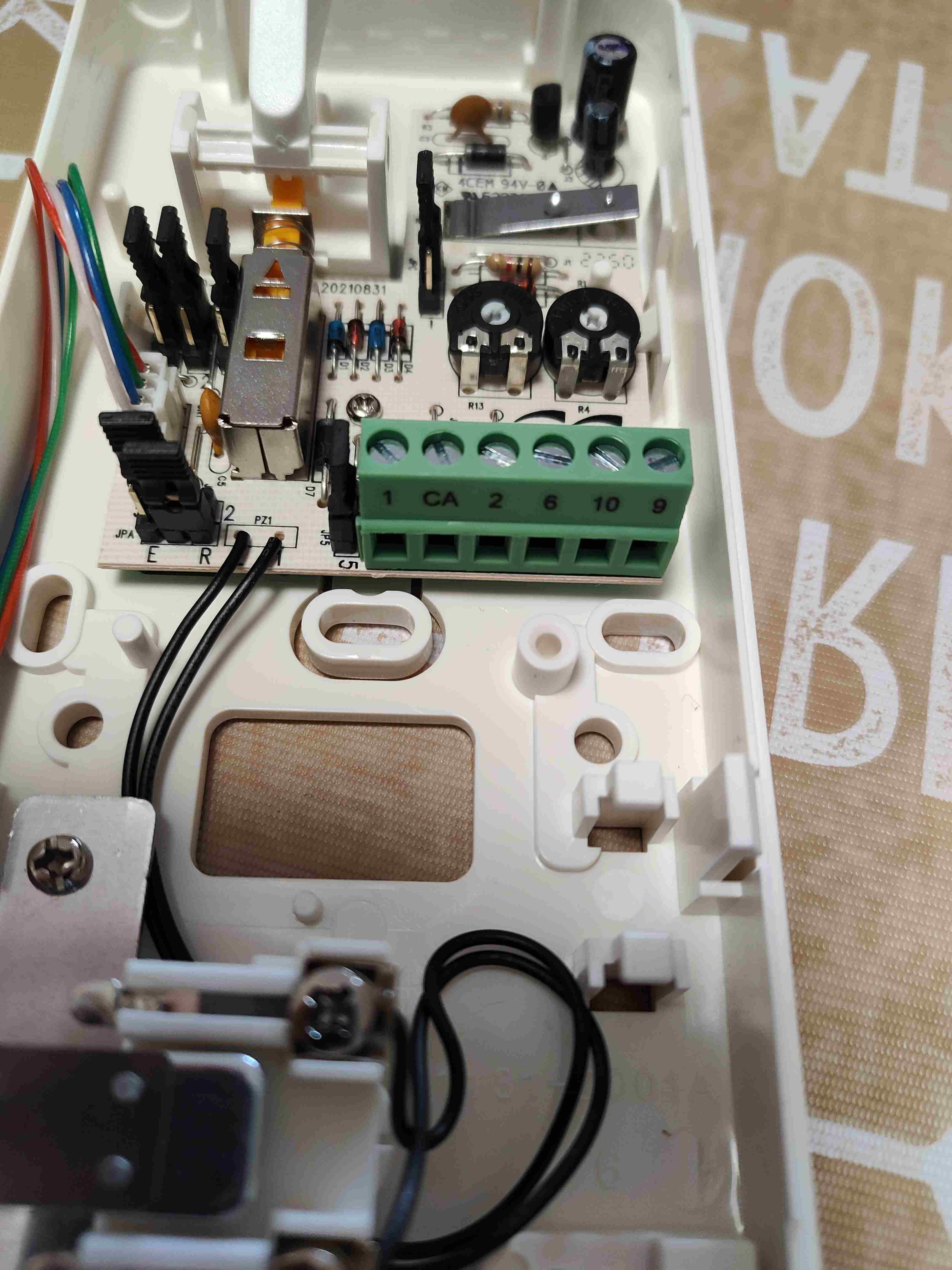

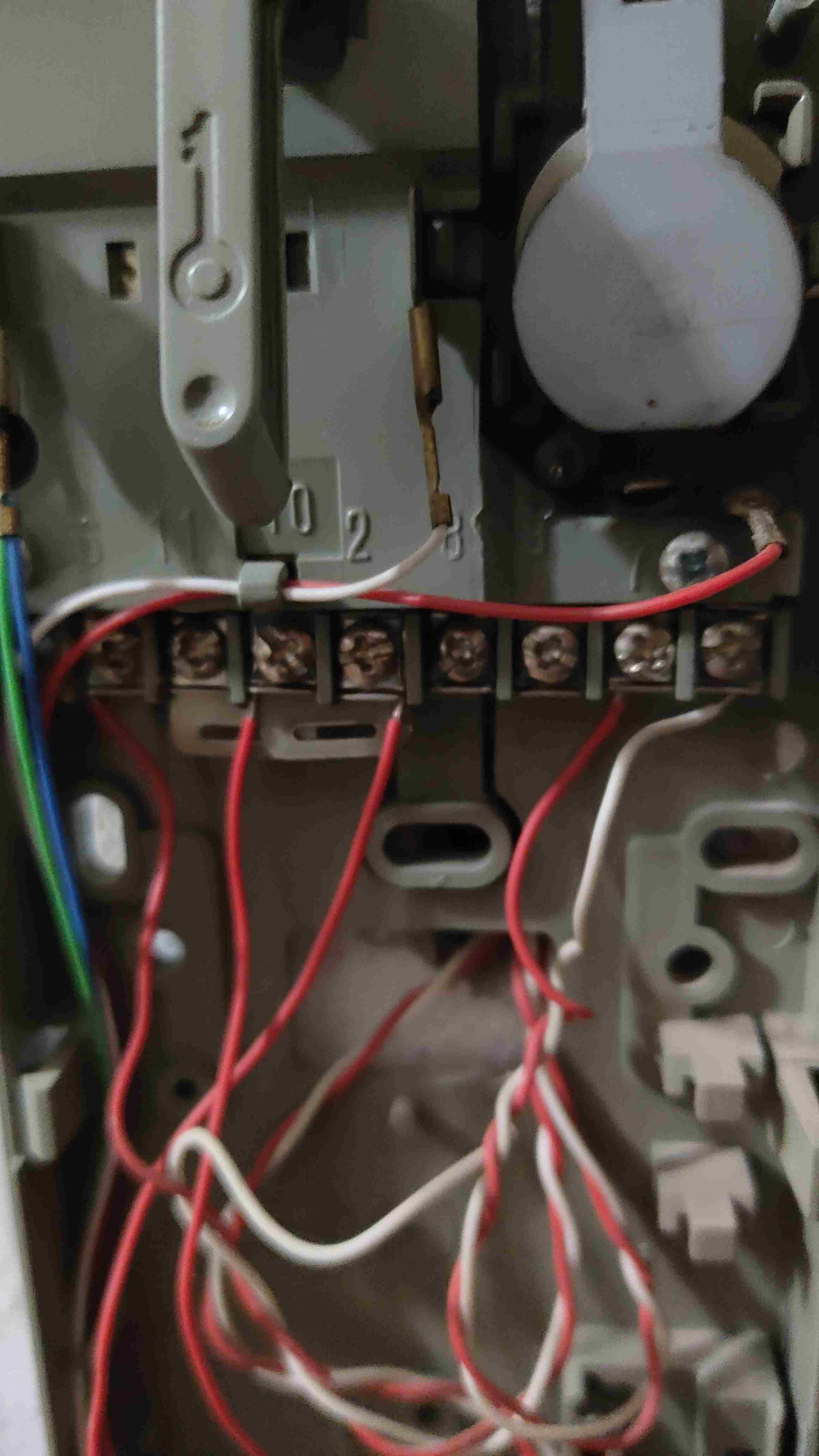

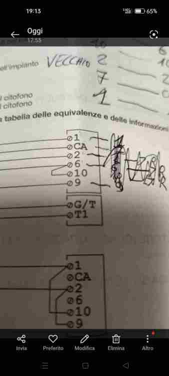

chrismila Inserito: 23 marzo 2024 Segnala Inserito: 23 marzo 2024 buonasera : sto sostituendo un citofono urmet vecchio co un urmet 1130: ho collegato i fili come da schema che poi vi allego però sul citofono vecchio non c'è il filo n9 e quando suono si sente un ronzio e non un suono . grazie per l'aiuto
Roberto Garoscio Inserita: 23 marzo 2024 Segnala Inserita: 23 marzo 2024 Da quanto vedo il vecchio ha un cavallotto tra 10/11/2 e la cosa è molto anomala, il 2 è la fonica in uscita non può essere collegata con il comune di chiamata e di apertura.
Darlington Inserita: 23 marzo 2024 Segnala Inserita: 23 marzo 2024 4 ore fa, chrismila ha scritto: e quando suono si sente un ronzio il nuovo il ronzatore ce lo ha, o stai tentando di collegare una cornetta con chiamata elettronica su un impianto che non ce la ha?
chrismila Inserita: 24 marzo 2024 Autore Segnala Inserita: 24 marzo 2024 Il nuovo non ha il ronzatore forse è quello il problema? Che l'impianto è vecchio? Perché con quello nuovo va solo l'apriporta e non si sente neanche se uno parla da giù.... Grazie
chrismila Inserita: 29 marzo 2024 Autore Segnala Inserita: 29 marzo 2024 Sono passato dal negozio e mi dicono che questo che è urmet universale 1130 dovrebbe andare bene....cosa dite?
chrismila Inserita: 29 marzo 2024 Autore Segnala Inserita: 29 marzo 2024 Io ho collegato Citof vecchio. Citof nuovo 1. 1 7. CA 2. 2 10. 10 6. 6 Più ho fatto il ponte su quello nuovo tra il 6 e il 10. Grazie a chi mi aiuta
