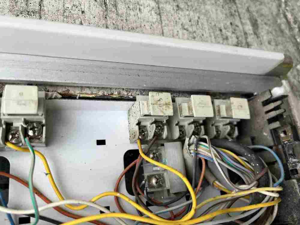

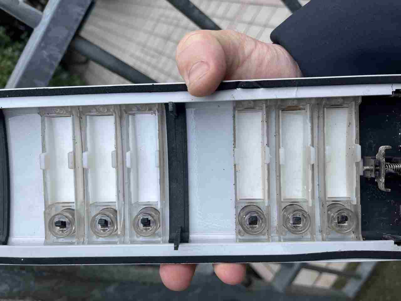

massimovr Inserito: 24 marzo 2024 Segnala Inserito: 24 marzo 2024 Ciao ho da cambiare 3/4 tasti su una tastiera citofoni a elvox serie 8000 quella solita coi tasti tondi argentati come da foto. in pratica bisogna schiacciare molto perché suoni/faccia contatto. così la ho aperta ma mi sono domandato se è il tasto sulla tastiera estera che è consumato (il pezzetto in plastica che spinge si è accorciato) o se è il pulsante interno che è consumato (quindi la molla o simile) posto le foto chiedo questo perché i pezzi costano 15€ cadauno e quindi spenderei una bella cifra. Magari qualcuno mi dice che lui ha risolto aggiungendo solo uno spessore 😍😍😍 grazie
reka Inserita: 24 marzo 2024 Segnala Inserita: 24 marzo 2024 basta provare, spingendo direttamente il piattello bianco suona bene? il problema c'è in uno solo o in tutti?
massimovr Inserita: 24 marzo 2024 Autore Segnala Inserita: 24 marzo 2024 In alcuni cè. in altri no. non riesco a dire se suona bene perché dovrei entrare in ogni appartamento a sentire. Posso provare col tester magari. notavo che sul tasto che si preme col dito, nella parte interna ci sono dei pezzettini di plastica che schiacciano il piattello bianco ma hanno la punta piegata. Ma immagino siano fatti così. O magari sono consumati dal tempo??? ma è possibile che in 5 anni si sia consumato o vada male il pulsante interno? O magari è solo da soffiare o spruzzare con attivatore o sistemare in qualche modo? alla fine si tratta di schiacciare dall esterno un po' di più!
reka Inserita: 24 marzo 2024 Segnala Inserita: 24 marzo 2024 secondo me sono piegati quelli. non so se si riescono a sistemare o se c'è il ricambio, io proberei a sistemarli.
massimovr Inserita: 24 marzo 2024 Autore Segnala Inserita: 24 marzo 2024 E come si potrebbero sistemare? mettere uno spessore o colla o come? costa 75 euro solo il pazzo dei tre tasti
Domenico Maschio Inserita: 24 marzo 2024 Segnala Inserita: 24 marzo 2024 Io proverei a pulire bene i tasti interni , soffiare con aria e fare una spruzzata con spray per contatti elettrici . Poi si puo provare con il tester se si chiudono i contatti premendo con il dito prima il tasto interno bianco e poi con il tasto esterno montato, in modo da essere sicuri se è un problema di contatto o lunghezza del pulsante . Ciao
massimovr Inserita: 24 marzo 2024 Autore Segnala Inserita: 24 marzo 2024 29 minuti fa, Domenico Maschio ha scritto: Io proverei a pulire bene i tasti interni , soffiare con aria e fare una spruzzata con spray per contatti elettrici . Poi si puo provare con il tester se si chiudono i contatti premendo con il dito prima il tasto interno bianco e poi con il tasto esterno montato, in modo da essere sicuri se è un problema di contatto o lunghezza del pulsante . Ciao il pulsante interno funziona perché quando è tutto chiuso se si schiaccia molto a fondo va tutto. Quindi suona. secondo me si è consumato qualcosa che spinge il pulsante o forse il pezzettino che schiaccia o la molla dentro il contatto. proverò a vedere uno originale come è fatto e capire dove è il problema se capisco come sistemarlo.
ROBY 73 Inserita: 24 marzo 2024 Segnala Inserita: 24 marzo 2024 Ciao massimovr, purtroppo la serie 8000 ha sempre avuto quel difetto, con il tempo si consuma leggermente il pulsante interno e poi quello più esterno non tocca fino infondo. Di solito conviene incollare uno spessore sul "quadretto" del pulsante interno, spessore però che dev'essere minimo, già una rondella è troppo perché rischi che il pulsante rimanga sempre premuto. Se hai un pezzo di canalina in plastica 10x10mm prova a tagliare dei pezzetti ed incollarli con l'Attak sui tasti interni (attenzione che il liquido non vada all'interno dei pulsanti stessi, perché altrimenti devi buttarli) Magari prova con un paio e vedi come va, di certo è da perderci un po' di tempo, però credo sia meglio di dover cambiare tutti i tasti interni e/o esterni.
elettromega Inserita: 24 marzo 2024 Segnala Inserita: 24 marzo 2024 Ciao il pulsante contrariamente ai terraneo, non ha una molla, ma agisce su i un pezzo di ottone .Questo se premuto da mentecatto, che pensa che più premi e più suona, lo deforma. si può smontare facilmente, e si può raddrizzare la lamella di ottone . oppure si sostituisce ,io li sistemo .
ROBY 73 Inserita: 24 marzo 2024 Segnala Inserita: 24 marzo 2024 6 minuti fa, elettromega ha scritto: Questo se premuto da mentecatto, che pensa che più premi e più suona, lo deforma. si può smontare facilmente, e si può raddrizzare la lamella di ottone . Non ho mai provato a smontarli, grazie del suggerimento
ROBY 73 Inserita: 24 marzo 2024 Segnala Inserita: 24 marzo 2024 (modificato) 11 ore fa, massimovr ha scritto: non riesco a dire se suona bene perché dovrei entrare in ogni appartamento a sentire. Sempre che il sistema di chiamata sia in corrente alternata e non Sound System e sempre che sia funzionante e non bruciata, quando suoni premendo il pulsante del campanello, dovresti vedere la lampadina di illuminazione dei cartellini che si abbassa di intensità per una leggera caduta di tensione. Modificato: 24 marzo 2024 da ROBY 73
massimovr Inserita: 25 marzo 2024 Autore Segnala Inserita: 25 marzo 2024 4 ore fa, elettromega ha scritto: Ciao il pulsante contrariamente ai terraneo, non ha una molla, ma agisce su i un pezzo di ottone .Questo se premuto da mentecatto, che pensa che più premi e più suona, lo deforma. si può smontare facilmente, e si può raddrizzare la lamella di ottone . oppure si sostituisce ,io li sistemo . Ciao, tu parli di quello interno bianco o di allungare il retro del tasto esterno? come si arriva alla lamella in ottone? tu li sistemi...anche per gli altri quindi potrei spedirteli? altrimenti puoi faremun video? intanto vorrei provare con l ideamdella canalina incollatamsopra, al massimo se va male cambio il pezzo ma mi piace sperimentare,,,
elettromega Inserita: 25 marzo 2024 Segnala Inserita: 25 marzo 2024 Ciao il pulsante lo trovi in commercio.Non ne ho uno sottomano. Bisogna aprirlo e raddrizzare la parte centrale in ottone con le due alette laterali curve che fanno contatto.premendo forte ,la parte centrale si deforma e le alette laterali non fanno più contatto.Devi toglierlo dalla base ,metterti comodo .sul fondo c'è una sorta di incastro di plastica che tiene il tasto che scorre. Una volta sfilato vedi subito cosa raddrizzare.
massimovr Inserita: 25 marzo 2024 Autore Segnala Inserita: 25 marzo 2024 49 minuti fa, elettromega ha scritto: Ciao il pulsante lo trovi in commercio.Non ne ho uno sottomano. Bisogna aprirlo e raddrizzare la parte centrale in ottone con le due alette laterali curve che fanno contatto.premendo forte ,la parte centrale si deforma e le alette laterali non fanno più contatto.Devi toglierlo dalla base ,metterti comodo .sul fondo c'è una sorta di incastro di plastica che tiene il tasto che scorre. Una volta sfilato vedi subito cosa raddrizzare. ma parliamo di quello bianco dove cè L attacco dei fili giusto? a me suona e fa contatto ma deve essere schiacciato più a fondo di quando era nuovo. comunque si deve aprire del tutto o bisogna lasciarlo chiuso e farlo col tasto intero? se raddrizzato l ottone poi dura ancora anni oppure dopo 3 mesi è già piegato di nuovo? sicuro che quello che si spinge col dito esternamente non sia consumato anche quello un po'? Perché vedo che ha come un dentino leggermente curvo e sembra quasi consumato. Ma nemmeno fosse un centro commerciale e non una casa!!! grazie davvero
RamsesA.R. Inserita: 15 aprile 2025 Segnala Inserita: 15 aprile 2025 (modificato) ciao, mi accodo a questo tread perchè sono nella stessa situazione: ho la medesima pulsantiera e quando premo il pulsante ha in pratica un doppio scatto, ad una pressione leggera sembra di arrivare a finecorsa ma di fatto non suona, se poi si spinge ancora si sente uno scatto ulteriore e si vede il calo di tensione nella luce della pulsantiera ed il campanello suona, il problema è che la maggiorparte delle persone sentendo il primo blocco si ferma li e pensa che in casa non ci sia nessuno.. volevo quindi capire come hai risolto e se hai capito se il problema sia nel pulsante interno collegato ai fili : questo qui oppure nella parte esterna con il cartellino ? seconda domanda se dovessi sostituire la parte esterna con il cartellino ho visto che c'è il pezzo di ricambio di cui allego foto ma non ho trovato da nessuna parte delle istruzioni su come levare il vecchio e mettere il nuovo, ha qualche scatto/incastro accorgimento particolare ? grazie mille Modificato: 15 aprile 2025 da RamsesA.R.
massimovr Inserita: 15 aprile 2025 Autore Segnala Inserita: 15 aprile 2025 @RamsesA.R. io ho sostituito alcuni pulsanti del tutto. 14€ altri li ho smontati e puliti. Dentro cè una lamella che ho piegato un po' di più. poi ho attaccato con superattack un quadratino di una scheda tipo bancomat sul tasto così da spessorare il gioco che mancava perché arrivasse a suonare. poi ho comunque messo dello spray per contatti e dopo un filo di olio spray. per adesso va ancora bene ed è passato quasi 1 anno
RamsesA.R. Inserita: 15 aprile 2025 Segnala Inserita: 15 aprile 2025 ok, grazie mille della risposta, visto che devo cambiarne uno soltanto a questo punto cambio tutto pure io e via .. unica cosa ti ricordi se per cambiare il pezzo esterno c'era qualche accorgimento particolare per sganciare il vecchio ? ha qualche scatto /vite o altro ?
massimovr Inserita: 15 aprile 2025 Autore Segnala Inserita: 15 aprile 2025 Io ho cambiato solo il pulsante interno e messo un po' di olio su quello che si schiaccia col dito. Questo perché smontarlo è rischioso perché plastica secca e bisogna smontarli tutti per cambiarne uno. Sono come infilati dal basso della placca.
a321680 Inserita: 15 aprile 2025 Segnala Inserita: 15 aprile 2025 Il contattato interno è nel catalogo Vimar con l'articolo R200
RamsesA.R. Inserita: 15 aprile 2025 Segnala Inserita: 15 aprile 2025 5 ore fa, massimovr ha scritto: Io ho cambiato solo il pulsante interno e messo un po' di olio su quello che si schiaccia col dito. Questo perché smontarlo è rischioso perché plastica secca e bisogna smontarli tutti per cambiarne uno. Sono come infilati dal basso della placca. Azz io devo cambiare il primo in alto, quindi devo smontare prima tutti quelli sotto col rischio di romperli? Ho già provato a mettere olio sul tasto, da fuori ho spruzzato wd40 nella ghiera del tasto , all inizio sembrava migliorato ma già il giorno dopo tornato tutto come prima..
RamsesA.R. Inserita: 8 agosto 2025 Segnala Inserita: 8 agosto 2025 Ho risolto come da vostro suggerimento incollando un pezzettino di plastica sul piatto del pulsante interno, grazie mille delle dritte!
ROBY 73 Inserita: 8 agosto 2025 Segnala Inserita: 8 agosto 2025 34 minuti fa, RamsesA.R. ha scritto: Ho risolto come da vostro suggerimento incollando un pezzettino di plastica sul piatto del pulsante interno Ottimo. Ciao prego
