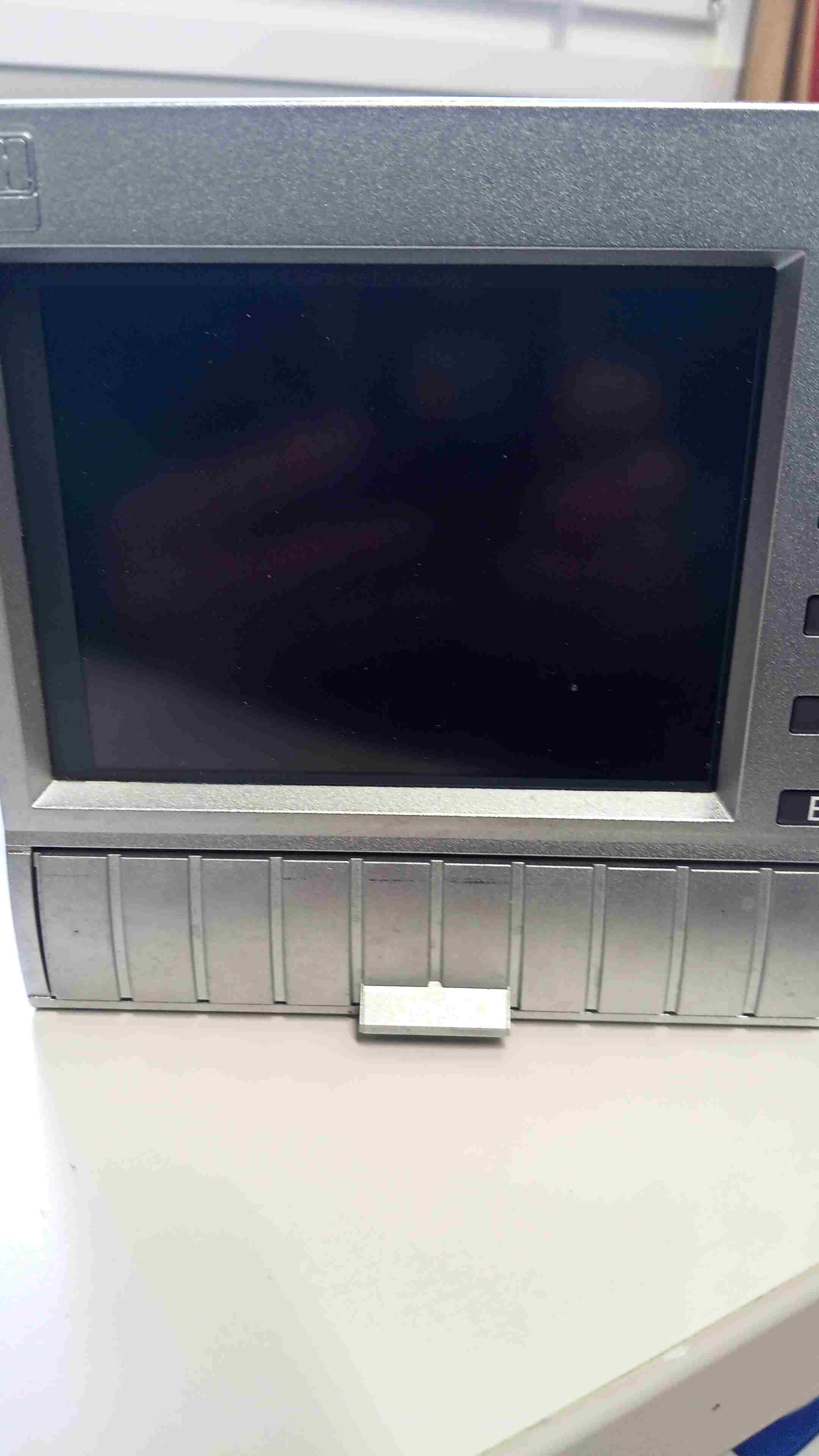

Pannello 5" Sharp LM5Q32 - Ris. 320X240
Marco1461
Buongiorno a tutti,
una info. Ho recuperano da un analizzatore in avaria il pannello in oggetto che era stato sostituito circa 1 anno fa ed è tutt'ora funzionante.
Volevo sapere se potrebbe essere riutilizzato in qualche modo.
Molte grazie
Sharp 5 pollici.jpg
Link al commento
Condividi su altri siti
Il problema grosso è uno, anzi due.
Primo, poca o nulla documentazione a riguardo.
Secondo, non ha controller a bordo, da una vecchia discussione ho intuito che è una specie di raster, quindi dovresti farti un controller che scansiona righe e byte di continuo. Ma senza specifiche non è semplice. E non esiste nessun driver fatto, magari per Arduino.
E' un STN, roba supervecchia, merita spendere un po' di euro per un TFT con controller a bordo.
Link al commento
Condividi su altri siti
3 ore fa, Ctec ha scritto:
Il problema grosso è uno, anzi due.
Primo, poca o nulla documentazione a riguardo.
Secondo, non ha controller a bordo, da una vecchia discussione ho intuito che è una specie di raster, quindi dovresti farti un controller che scansiona righe e byte di continuo. Ma senza specifiche non è semplice. E non esiste nessun driver fatto, magari per Arduino.
E' un STN, roba supervecchia, merita spendere un po' di euro per un TFT con controller a bordo.
Ti ringrazio per la risposta. L'info mi serviva per capire se recuperarlo (magari un riutilizzo in qualche apparecchio "di tutti i giorni") oppure per portarlo all'ecocentro.
A questo punto passiamo alla seconda opzione 🙂 🙂 🙂
Molte grazie
Link al commento
Condividi su altri siti
