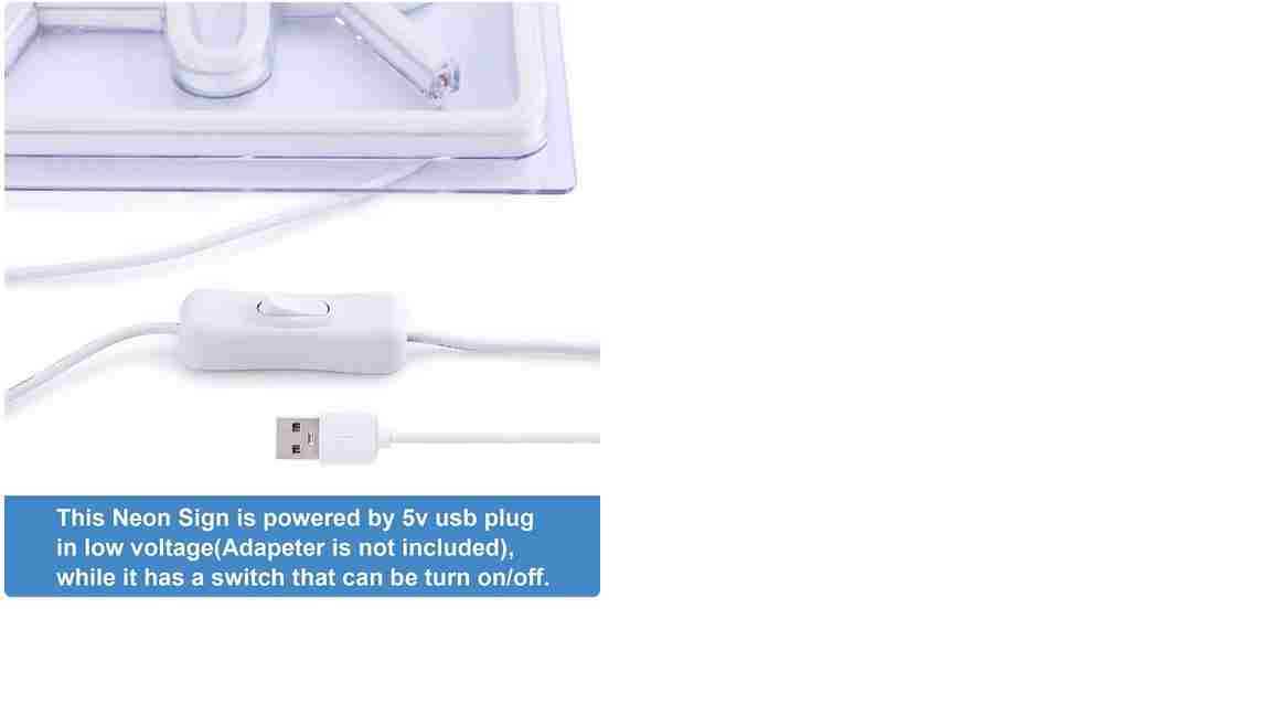

insegna lampeggiante
Turi67
Buongiorno a tutti, grazie per avermi accolto nel forum.
Ho acquistato da aliexpress un'insegna led luminosa, esattamente questa:
https://it.aliexpress.com/item/1005005974771550.html?spm=a2g0o.cart.0.0.7c6218fcVjkMzC&mp=1&gatewayAdapt=glo2ita
e' possibile tramite il tasto di accensione tenerla accesa o spenta, esce con un attacco usb 5v.
Vorrei sapere se esiste una interfaccia in grado di farla lampeggiare. Ho visto che esistono interfacce simili per le strisce led, ma hanno un attacco a 4 pin mentre a me servirebbe con una usb femmina in modo da collegarla tra l'insegna e l'alimentazione. Non ho esperienza di saldature per cui chiedo una soluzione già fatta, da acquistare.
Link al commento
Condividi su altri siti
20 minuti fa, Turi67 ha scritto:
Non ho esperienza di saldature per cui chiedo una soluzione già fatta
Hai bisogno di un relè temporizzato da interporre tra l'alimentatore e l'insegna, al posto dell'interruttore, ma probabilmente ti costerà più dell'intera insegna.
Link al commento
Condividi su altri siti
Di già fatto forse trovi un'intermittenza tipo quelle per le luci di Natale da mettere prima dell'alimentatore, ma non so quanto duri il tutto....
Link al commento
Condividi su altri siti
