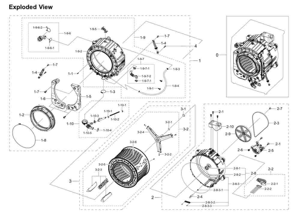

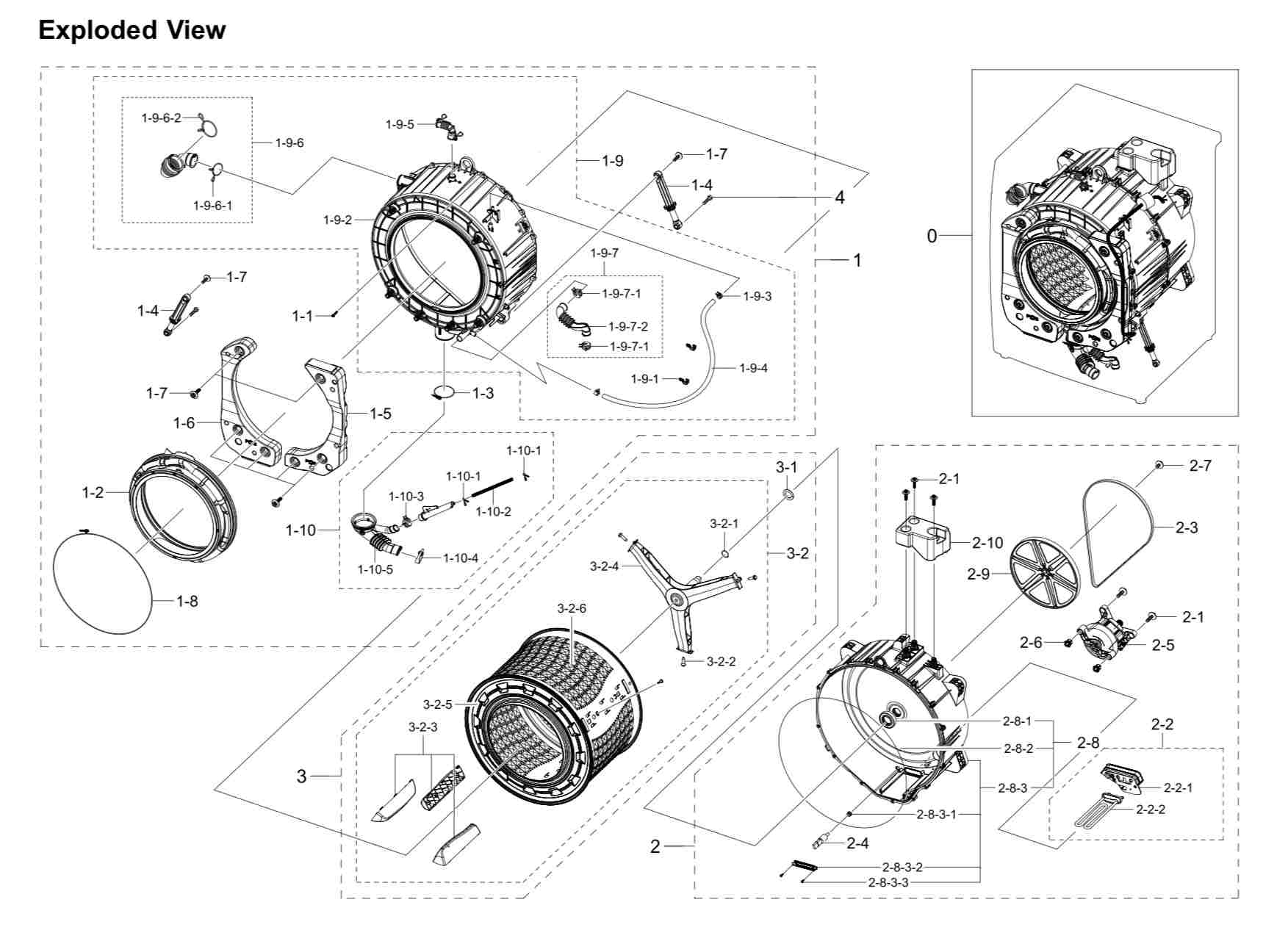

walter longo Inserito: 28 marzo 2024 Segnala Inserito: 28 marzo 2024 Salve a tutti, ho tra le mani questa lavatrice che come da titolo, il giro che fa il cestello non è centrale, come dire, quando gira , tende a fare un giro ovale, ( scusate il giro di parole). Non ho mai visto una lavatrice con questo problema; Sia le molle che i pistoni sembrano funzionare alla perfezione. Guardandola in funzione dalla la parte posteriore, il movimento è normale. Qualcuno mi può aiutare ,per favore, a capire cosa provoca questa rotazione eccentrica? Grazie, Saluti
Stefano Dalmo Inserita: 28 marzo 2024 Segnala Inserita: 28 marzo 2024 Scusa , ma in centrifuga non fa rumore?
walter longo Inserita: 28 marzo 2024 Autore Segnala Inserita: 28 marzo 2024 grazie per l'interessamento, esternamente non si vede niente, girando a mano il cestello non ti accorgi di niente, solo che il giro che fa non è centrale, tende , come ho detto prima, a fare un leggero ovale e poi tocca da una parte la guarnizione dell'oblo'. No, in centrifuga non fa troppo rumore, urta sulla guarnizione dell'oblò. Per caso la crociera è all'interno e non si vede? e poi non si dovrebbe sentire almeno qualche rumore?
Stefano Dalmo Inserita: 28 marzo 2024 Segnala Inserita: 28 marzo 2024 E se tocca sulla guarnizione , hai detto tutto . 8 ore fa, Nik-nak ha scritto: Un braccio della crociera rotto? credo proprio di si .
Ciccio 27 Inserita: 28 marzo 2024 Segnala Inserita: 28 marzo 2024 Quoto. Immagino un abuso di detersivo liquido e basse temperature.
walter longo Inserita: 29 marzo 2024 Autore Segnala Inserita: 29 marzo 2024 considerate il fatto che ha solo 4 anni, ma c'è possibilità di recuperarla? smontando tutto l'involucro di plastica
michpao Inserita: 29 marzo 2024 Segnala Inserita: 29 marzo 2024 Si, la crociera la vendono. Con la foto dell'etichetta modello la ordini ad un ricambista. Ci devi lavorare sopra qualche ora, guarda quanto devi smontare ...
walter longo Inserita: 30 marzo 2024 Autore Segnala Inserita: 30 marzo 2024 grazie mille a tutti, fosse mia, grazie al vostro aiuto mi metterei sicuramente a smontarla perchè ne vale la pena, è nuova, consiglierò mio nipote a procedere, è grande e vaccinato, e imparerà pure lui a darsi da fare. Ancora grazie e Buona Pasqua, saluti
walter longo Inserita: 1 aprile 2024 Autore Segnala Inserita: 1 aprile 2024 sicuramente, se ci saranno novità. Saluti
