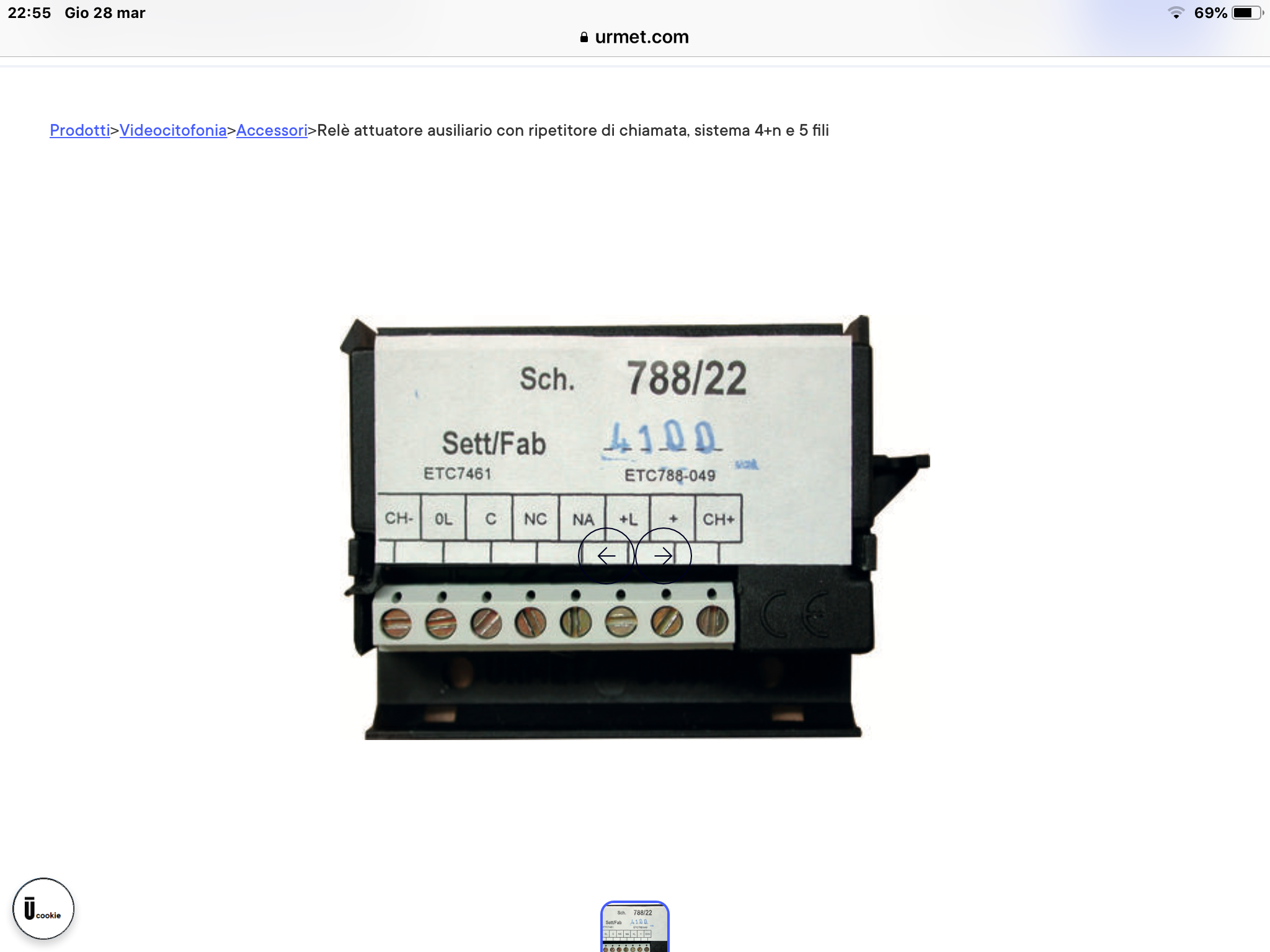

gettis Inserito: 28 marzo 2024 Segnala Inserito: 28 marzo 2024 Buonasera. Gentilmente mi date un'info per quest'impianto citofonico condominiale urmet che monta alimentatore Sch.9006/1 e dispositivo a relé Ach.9332/1; ho sostituito il ronzatore che era dentro al citofono staccandolo con un campanello quello classico rotondo a 12 volt; il problema adesso sta nel fatto che se si suona dal secondo posto esterno il campanello suona perfettamente; se invece suonano dal posto eterno che si trova in strada il campanello suona piano, come se invece dei 12 volt arrivano 6 volt. Sapete spiegarmi perché questa differenza. Grazie
Roberto Garoscio Inserita: 28 marzo 2024 Segnala Inserita: 28 marzo 2024 Probabilmente il campanello assorbe troppa corrente e i fili del posto esterno sono lunghi e sottili.
gettis Inserita: 28 marzo 2024 Autore Segnala Inserita: 28 marzo 2024 Come potrei ovviare con un alimentatore e relativo relé inserito vicino al campanello?
Roberto Garoscio Inserita: 28 marzo 2024 Segnala Inserita: 28 marzo 2024 (modificato) Con un relè o con questo in foto, o con un buzzer dedicato 9854/52 Modificato: 28 marzo 2024 da Roberto Garoscio
gettis Inserita: 29 marzo 2024 Autore Segnala Inserita: 29 marzo 2024 (modificato) Buongiorno. Con un solo relé con bobina a12 volt credo che otterrei lo stesso risultato oppure dovrei mettere anche un trasformatorino a 12 volt , così come suonano i 12 volt della suoneria eccitano il relé che a sua volta farebbe passare i 12 volt del trasformatorino. Il buzzer non é possibile perché la persona che ci abita é anziana e semi sorda e vuole il campanello che squilla forte. In merito al 788/22 non ho capito se sfrutta sempre i 12 volt dell'alimentatore citofonico generale e quindi suonerebbe sempre lento? Grazie P.S. Se metto un relé 12 volt Vdc funzionerebbe con i 12 volt Ca ? Modificato: 29 marzo 2024 da gettis
Roberto Garoscio Inserita: 29 marzo 2024 Segnala Inserita: 29 marzo 2024 Si puoi usare un mini relè a 12Vac con il trasformatore per alimentare il campanello.
gettis Inserita: 30 marzo 2024 Autore Segnala Inserita: 30 marzo 2024 (modificato) Ho trovato in rete questo campanello: SUONERIA ELETTRICA ZIPPO CAMPANELLO 6/12V 2211; essendo che funziona sia a12 volt che a 6 volt credo sia la soluzione ideale, perché quando suonano da fuori la tensione non scende mai sotto i 6 volt. Che ne pensi Roberto? Grazie ed auguri di buona pasqua Modificato: 30 marzo 2024 da gettis
Roberto Garoscio Inserita: 30 marzo 2024 Segnala Inserita: 30 marzo 2024 Senza le caratteristiche tecniche si va per intuito, la tensione non è quella che conta ma l’assorbimento, a vederlo non mi sembra possa succhiare molta corrente, poi il costo è basso, un tentativo lo farei. Buona Pasqua anche a te.
