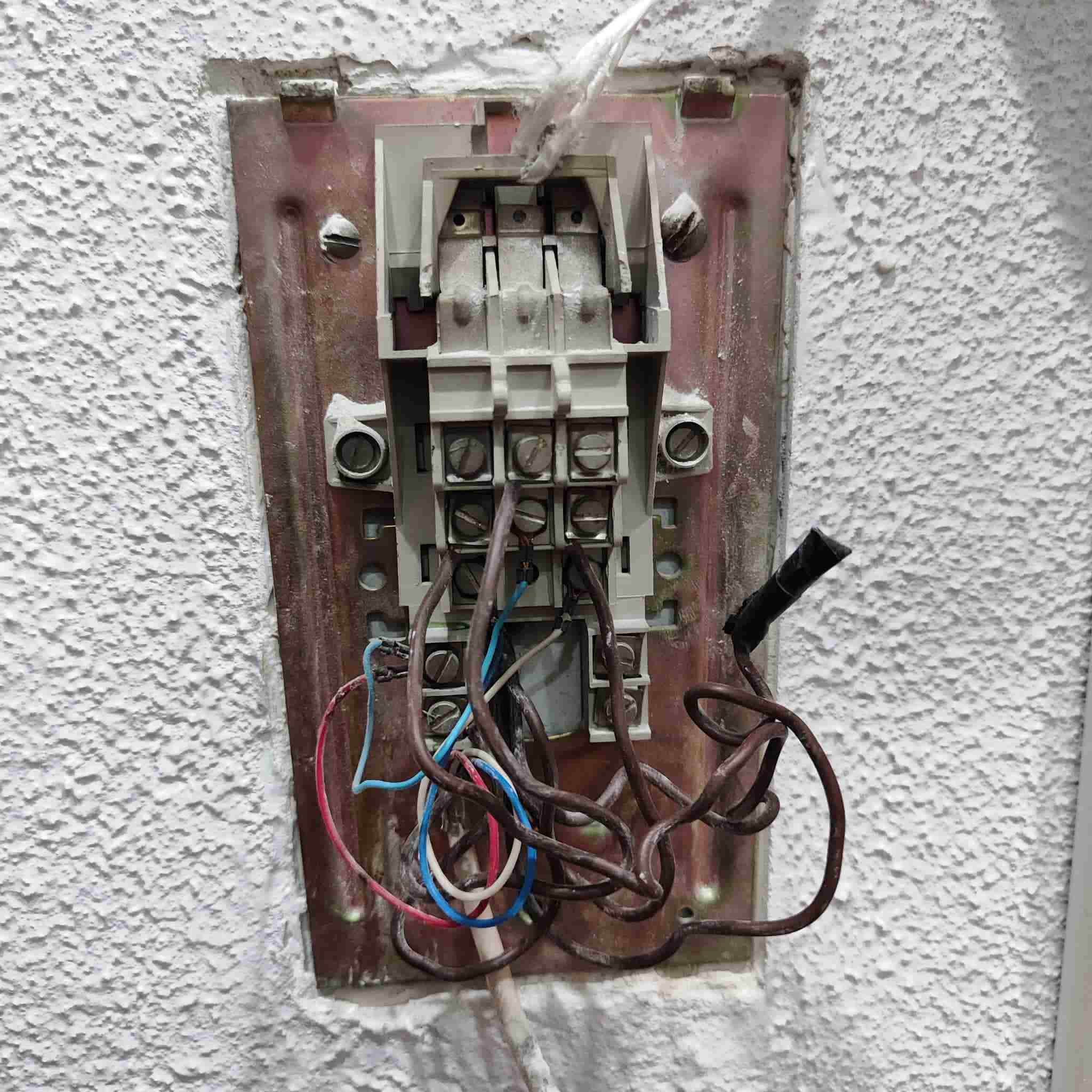

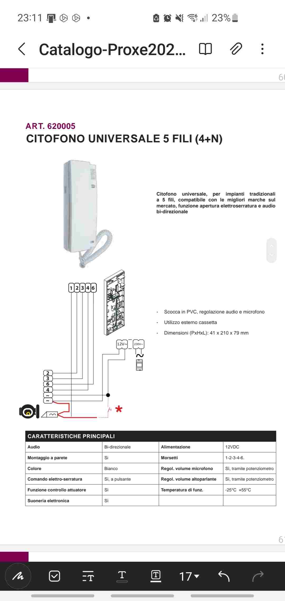

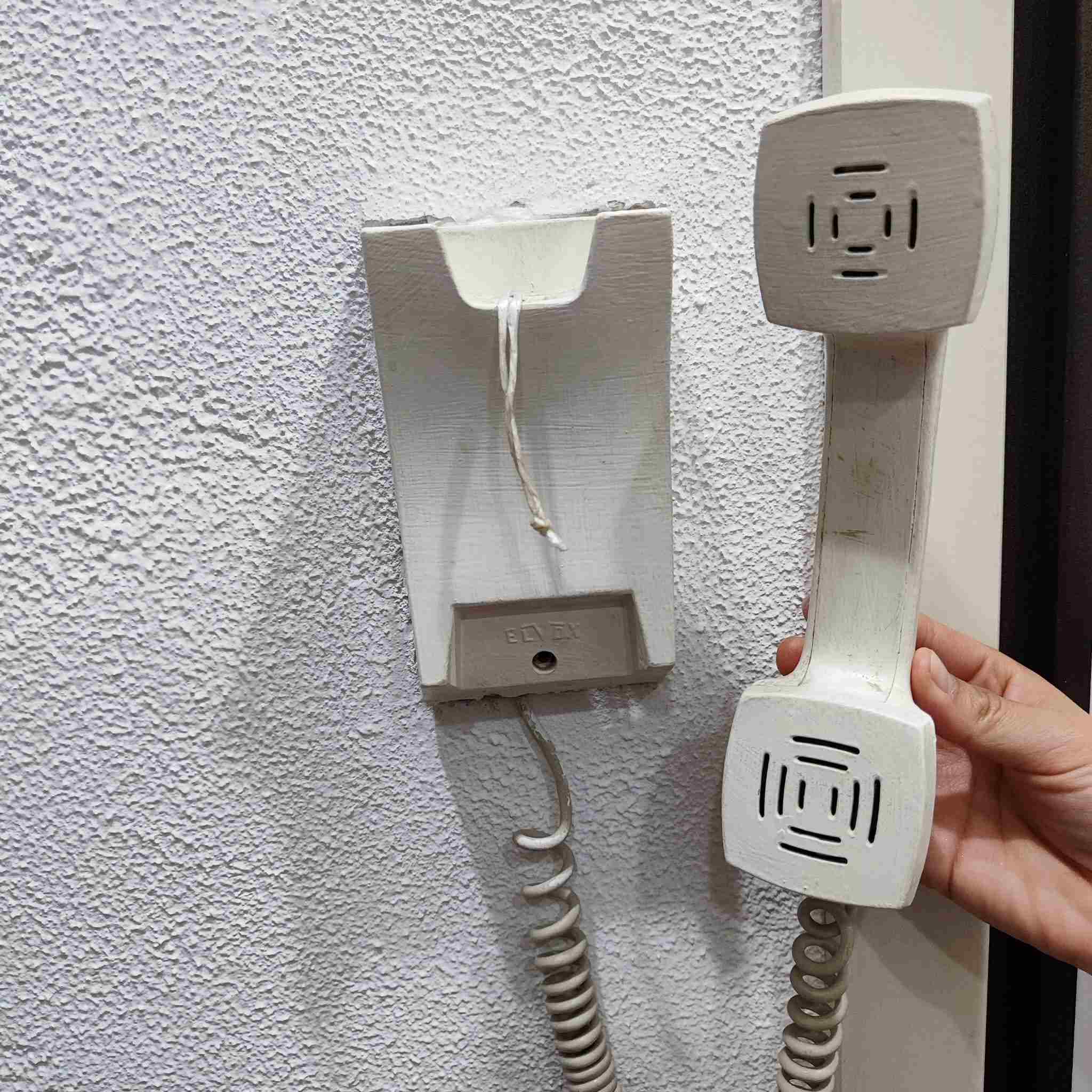

Sostituzione Citofono Elvox anni 60-70
Ciao a tutti,
sono in affitto in un appartamento in cui ho trovato un citofono elvox anni 60-70 di cui si è già discusso in questo forum. Purtroppo il citofono non funziona, posso infatti solo aprire il portone del palazzo tirando un filo, ma non posso ne sentire chi parla e chi suona non può sentire me.
Essendo in affitto per breve termine non vorrei spendere in sostituzioni e materiale per cui pensavo di sostituirlo con questo modello economico PROXE 620005 di cui lascio le specifiche.
In allegato lascio anche ciò che mi trovo davanti smontando il mio vecchio citofono. Purtroppo sono totalmente ignorante in materia per cui vi chiedo un aiuto per capire se possibile sostituire il citofono con il prodotto e se mi potreste anche indicare come collegare i fili sul nuovo evitando di far casino con gli altri inquilini del palazzo.
Se può essere utile posso dirvi che il suono del campanello non proviene dal citofono ma c'è uno scatolotto dedicato.
Se possibile mi servirebbe proprio una guida passo passo!
Vi ringrazio per la disponibilità!
Screenshot_20240328_231124_Samsung Notes.jpg
Link al commento
Condividi su altri siti
