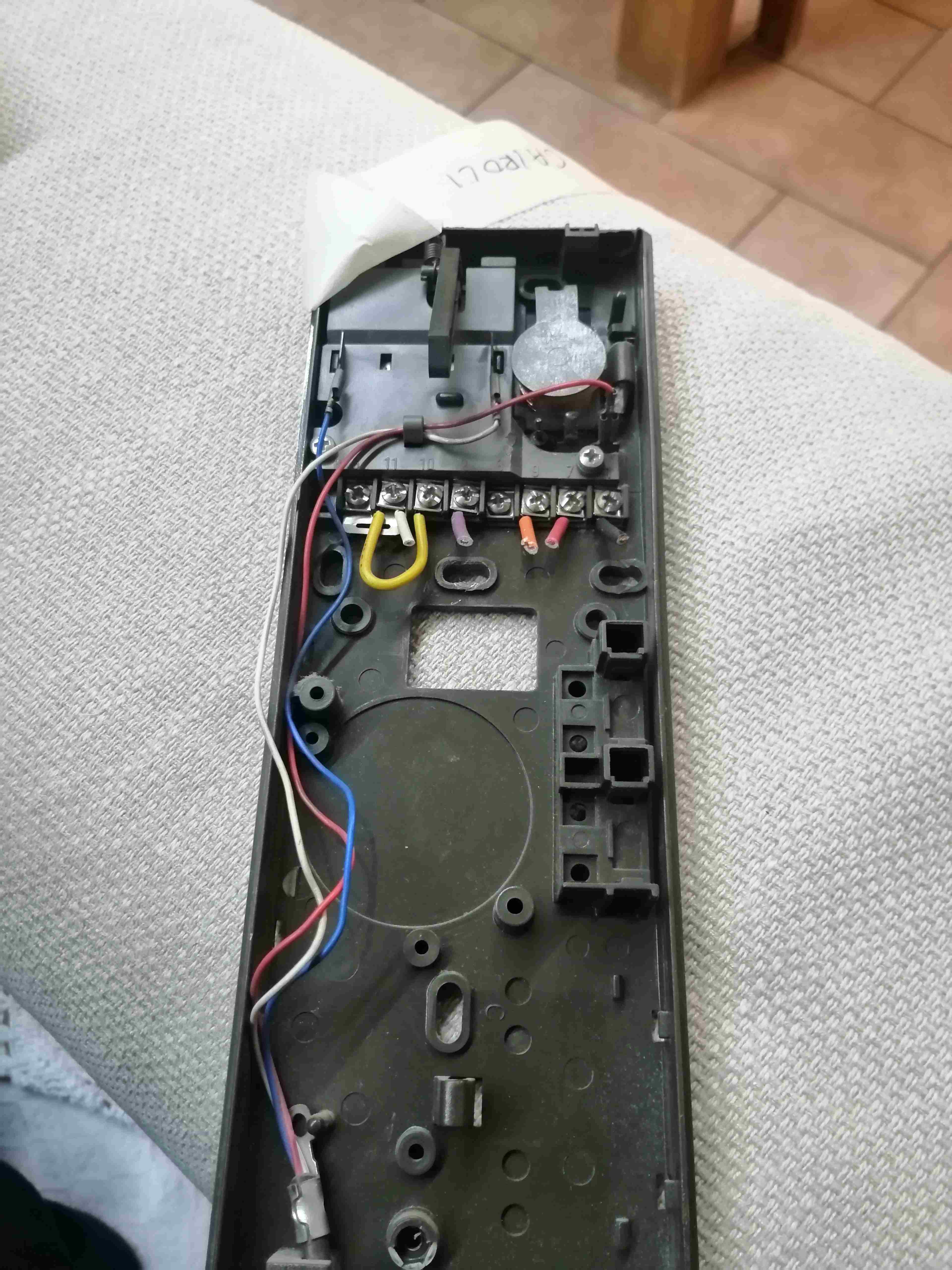

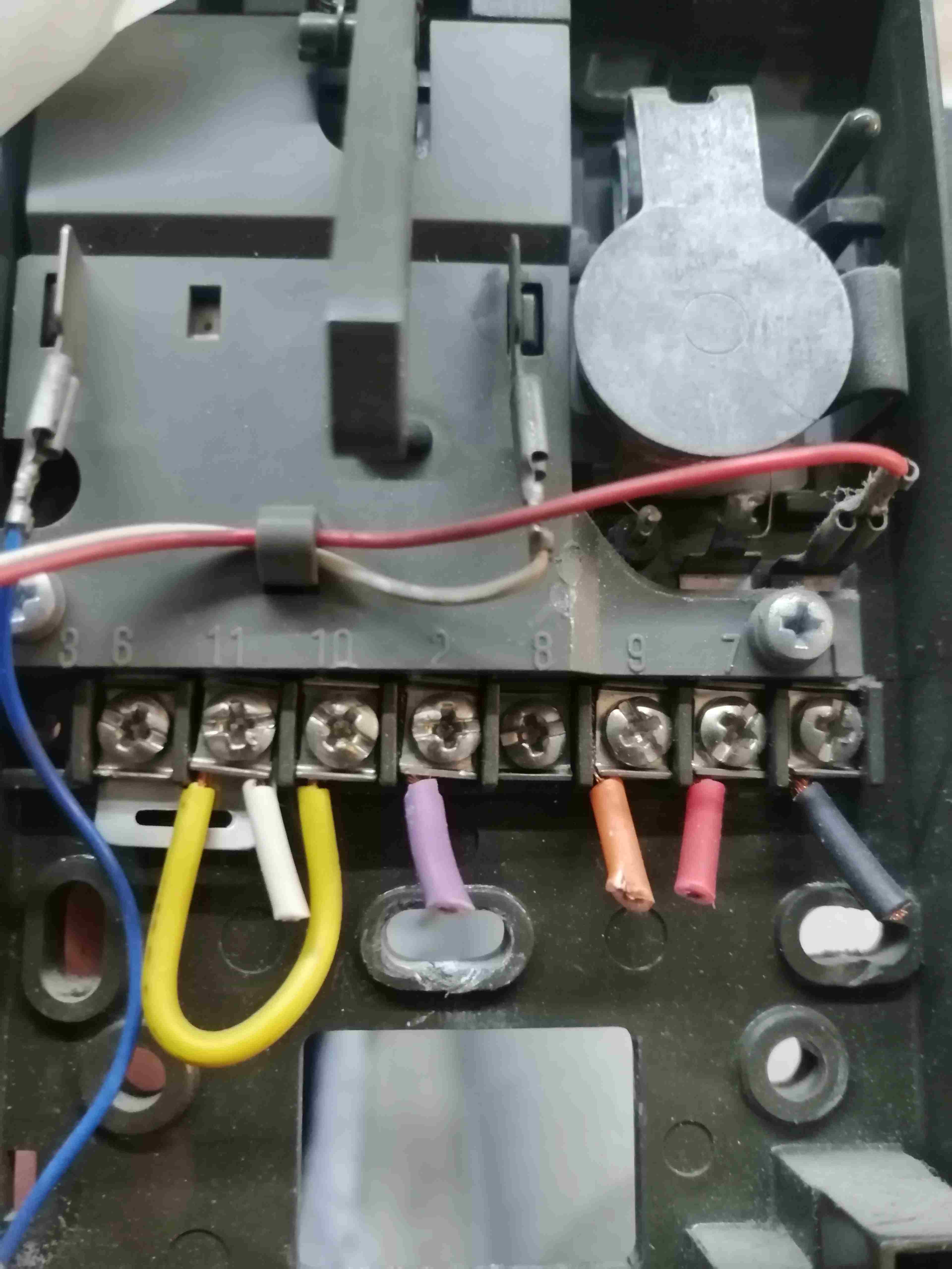

vecchio posto interno Urmet
salve avrei bisogno di sapere lo schema elettrico di questo posto interno Urmet....è stato tolto dalla parete per una ristrutturazione hanno lasciato i testimoni dei fili  e quando dovrò ricollegare quello nuovo non ho lo schema di collegamento
grazie
Ciao mithe,
28 minuti fa, mithe ha scritto:
avrei bisogno di sapere lo schema elettrico di questo posto interno Urmet....
Basta che cerchi con qualsiasi motore di ricerca scrivendo "schema elettrico citofono Urmet 5 fili" e te ne escono almeno una decina di schemi, comunque eccone uno:
In pratica è:
- morsetto 1           = Altoparlante     = filo grigio;
- morsetto         = Microfono        = filo viola;
- morsetto 6-10-11 = Comune          = filo bianco;
- morsetto 7 CA  = Ronzatore       = filo rosso;
- morsetto 9           = Apri cancello   = filo arancione.
Facci sapere i risultati
5 ore fa, mithe ha scritto:
fatto collegato e funzionante
Ottimo così allora, ciao prego
