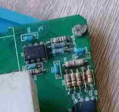

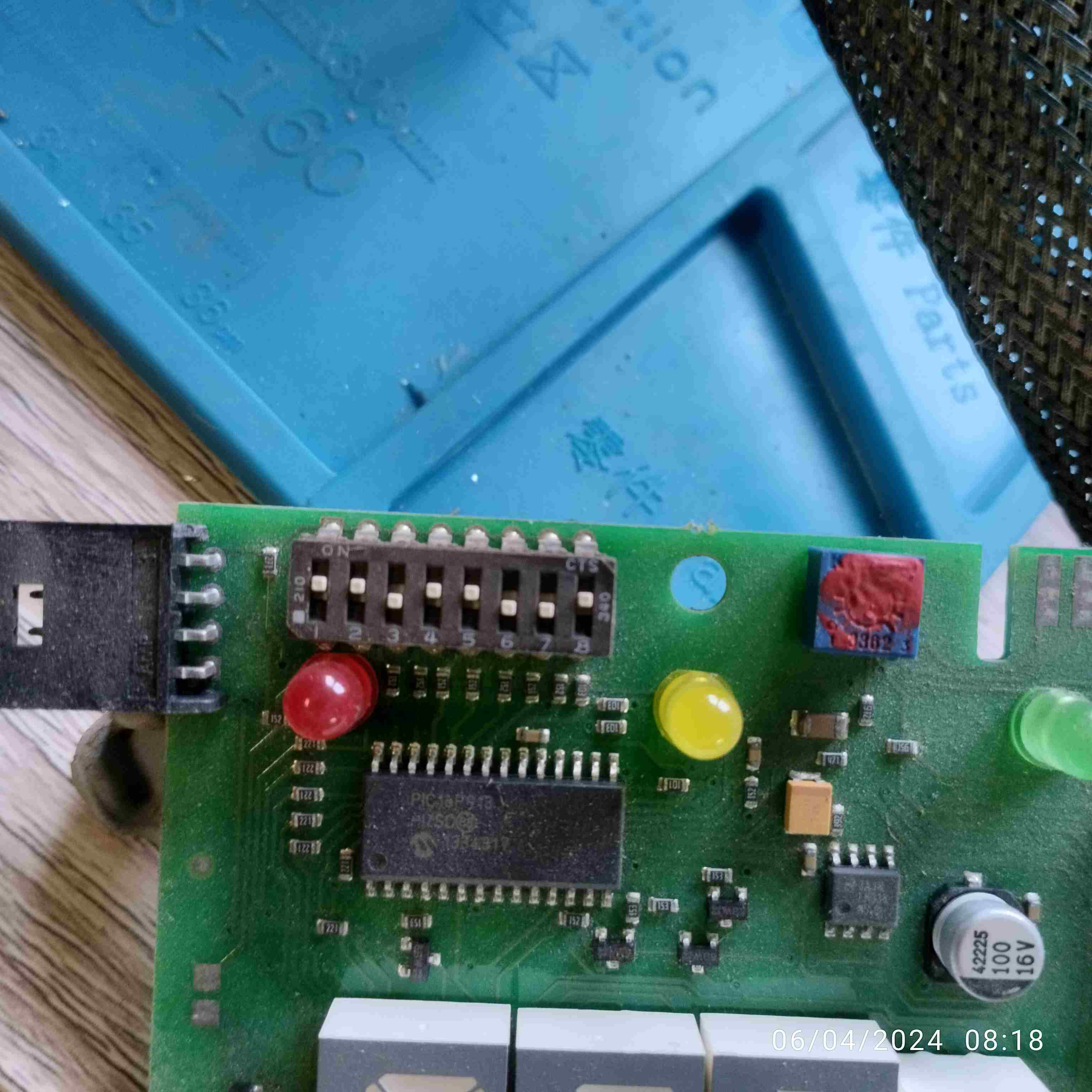

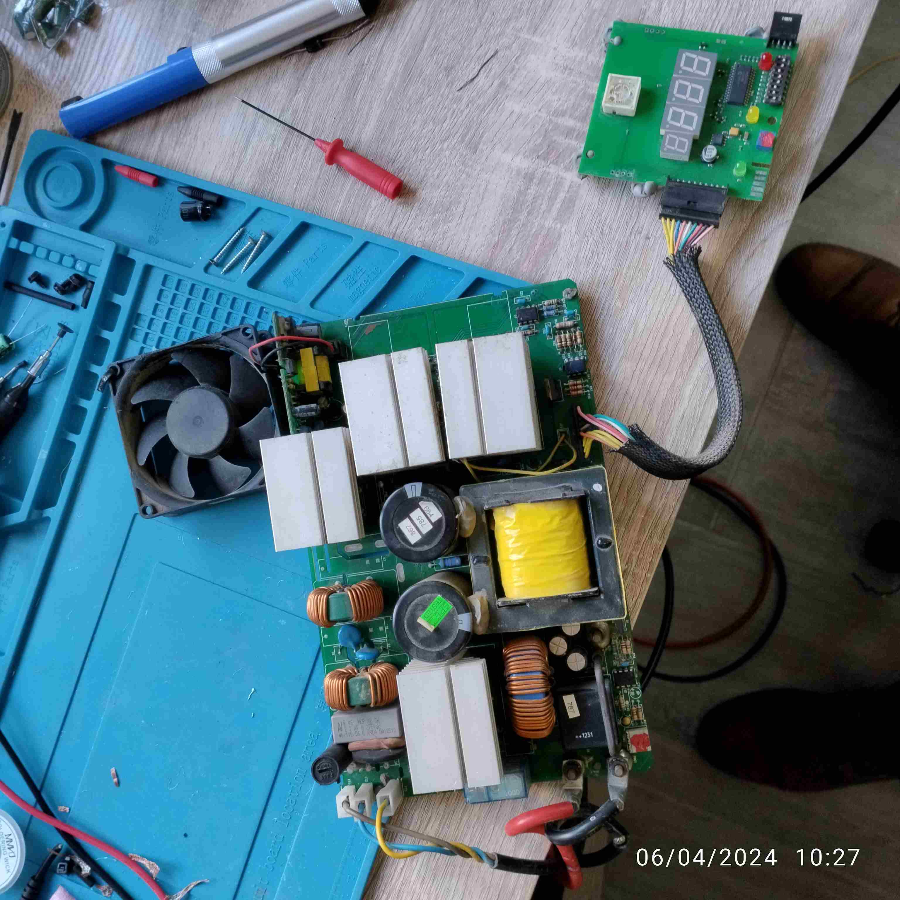

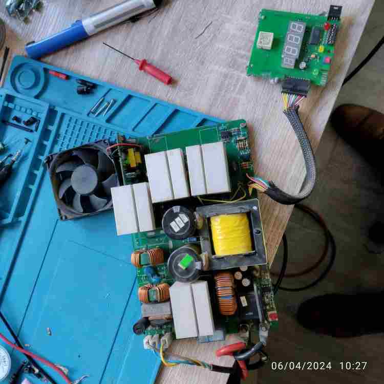

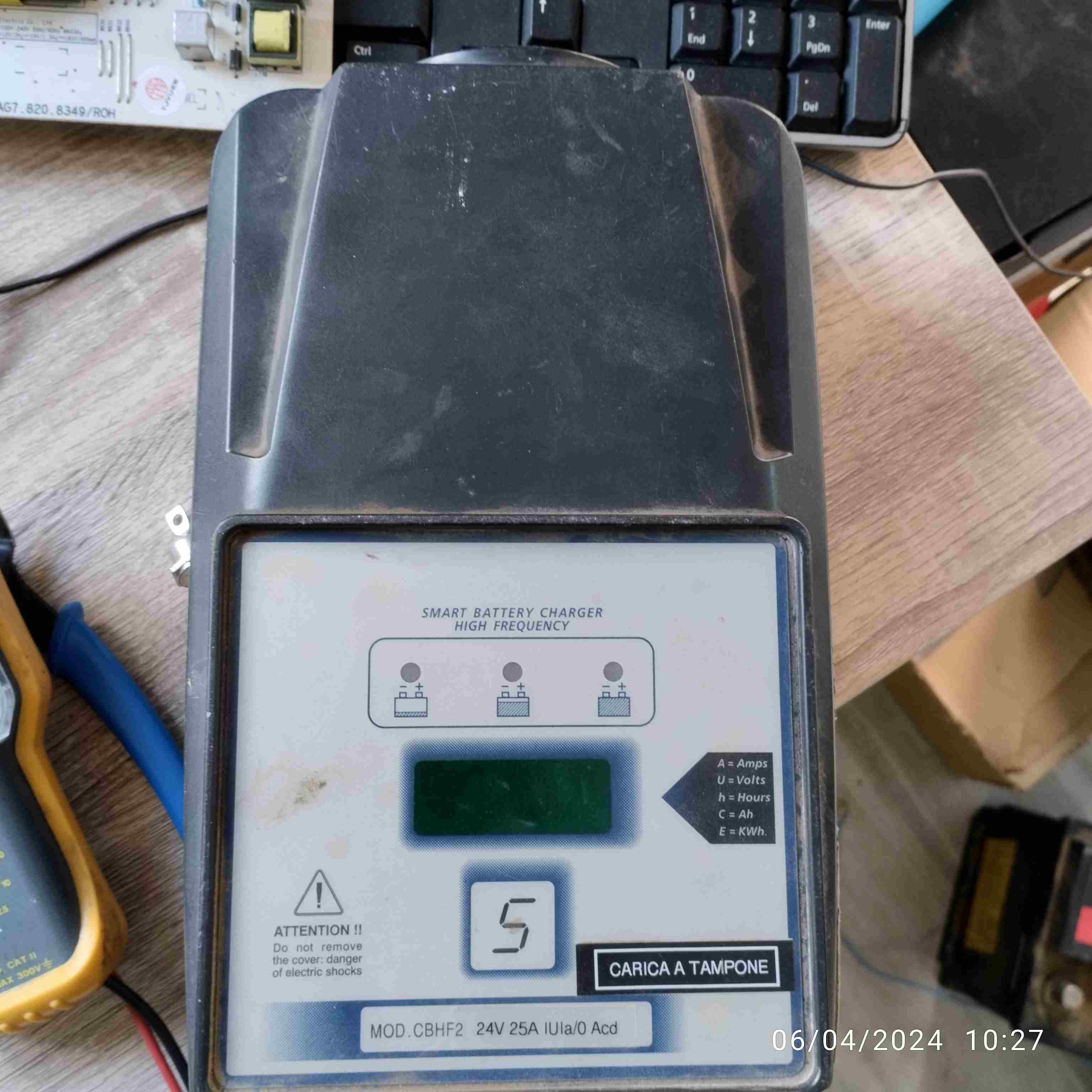

Caricabatterie CBHF2 24 v non carica
Buongiorno a tutti, vi chiedo consigli per la riparazione del caricabatterie in oggetto.
Accendendolo fa tutti i test, vede la batteria ,si posiziona su ciclo di carica,ma non eroga..le uniche misure che ho fatto ,non avendo lo schema, sono al PIN 3 del Pic ,1,2v che dovrebbe attivare la ricarica..poi sul circuito di potenza ho sui condensatori c20 150 v.
Qualcuno può darmi qualche dritta? Qualcuno ha lo schema? Grazie anticipate
Dumah Brazorf
Questa zona è a posto? Una resistenza sembra strana, non si vedono le striscie...
IMG_20240406_102747.jpg.43bfb837370a1c32a99e49f2404735f8.jpg.e21cb185426d8771d2535dfcc76c6178.jpg
