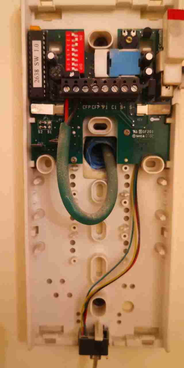

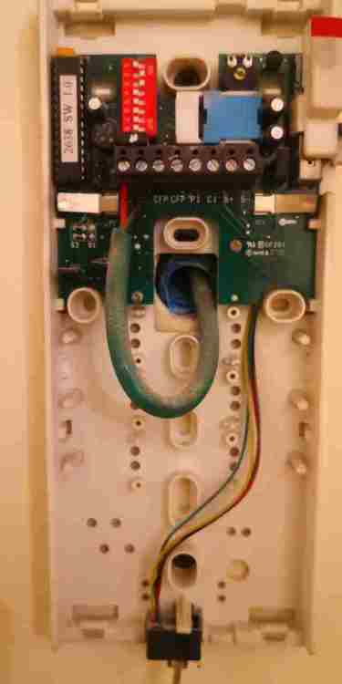

test342
Citofono comelit 2638 suoneria elettronica che si è abbassata tantissimo negli ultimi giorni
Salve,
nel mio appartamento possiedo il citofono in oggetto, nell'ultima la suoneria del citofono è bassissima, lo sento solo se stò vicino al citofono o se c'è silenzio assoluto, basta che mi alontano di un paio di metri è non la sento più.
Ho già provato a regolare il volume della suoneria su massimo, medio e privacy per vedere se c'era qualche differenza ma nulla.
Il volume non cambio è sempre bassissimo.
Premesso che è capitato che alcune volte la cornetta del citofono è sbattuta vicino al muro, e siccome ho notato che il suoni esce dall'artoparlante della cornetta è possibile che basti sostituire solo la corneta e non tutto il citofono?
Allego l'immagine del mio citofono smontato sotto nel caso possa servire.
Modificato: da RaffyGal
Ciao RaffyGal,
57 minuti fa, RaffyGal ha scritto:
........è possibile che basti sostituire solo la corneta e non tutto il citofono?
Probabilmente sì e forse anche solo l'altoparlante stesso.
Apri la cornetta e vedi che tipo di altoparlante c'è, probabilmente c'è una spugna adesiva in gomma sul retro della cassa che fa da "cuscinetto", toglila e vedi se c'è scritto il valore di impedenza, casomai posta un paio di foto
