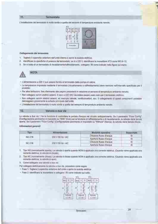

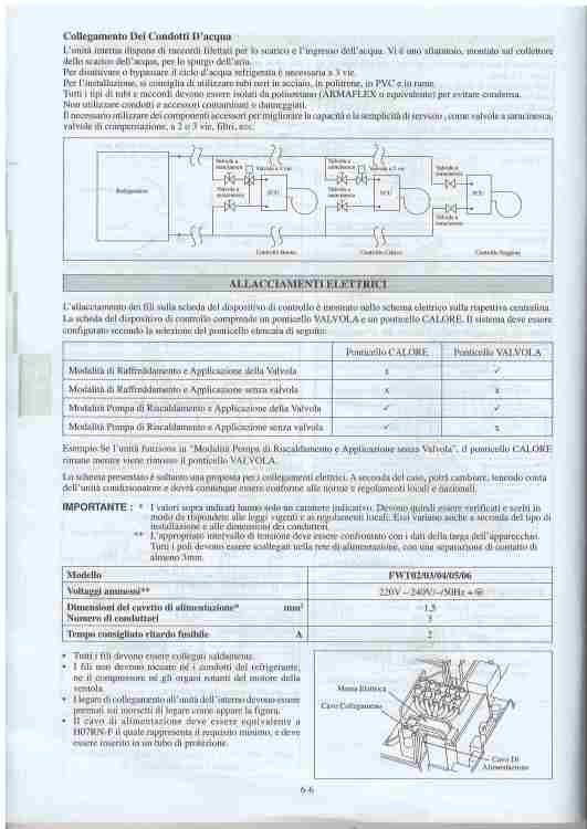

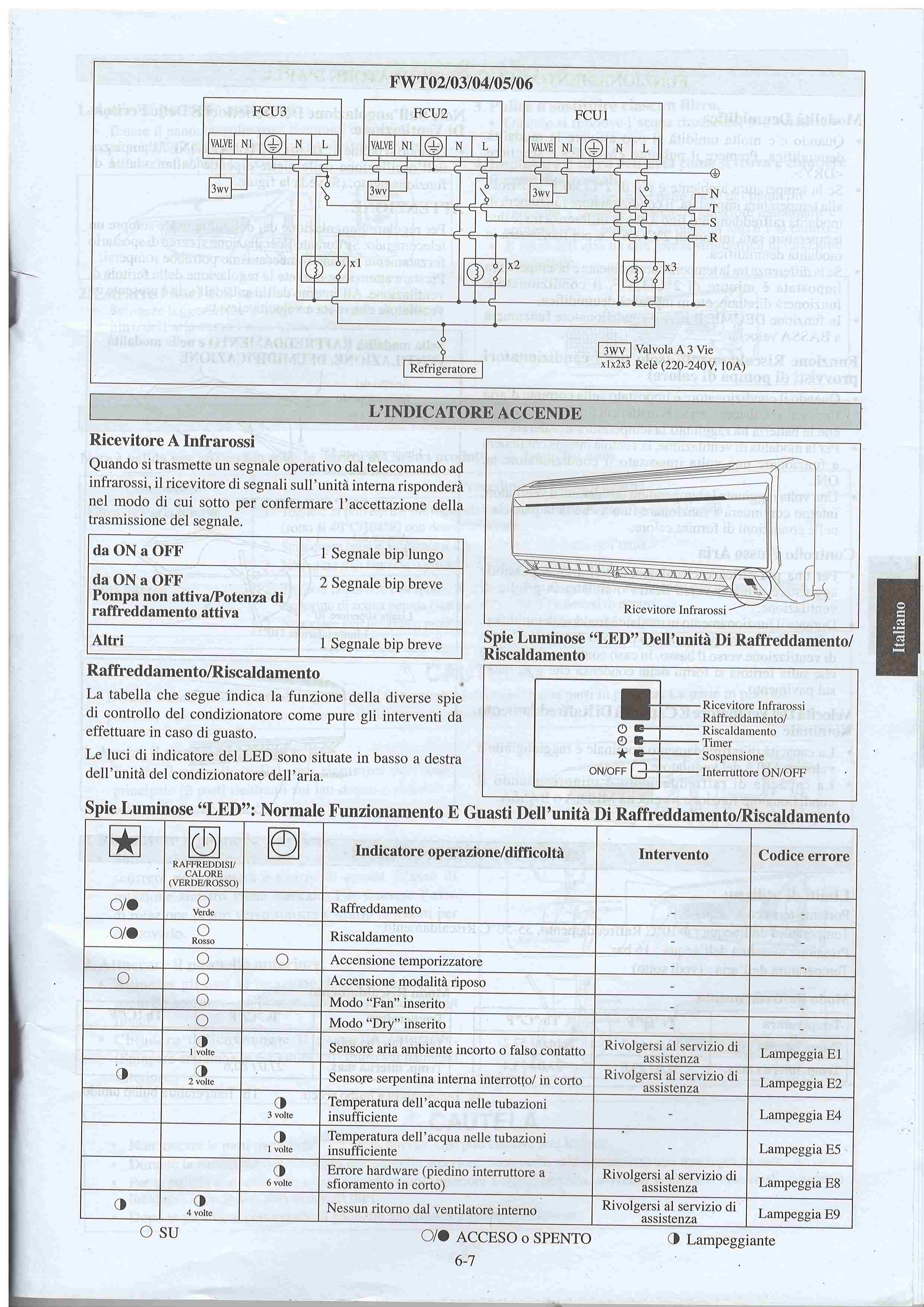

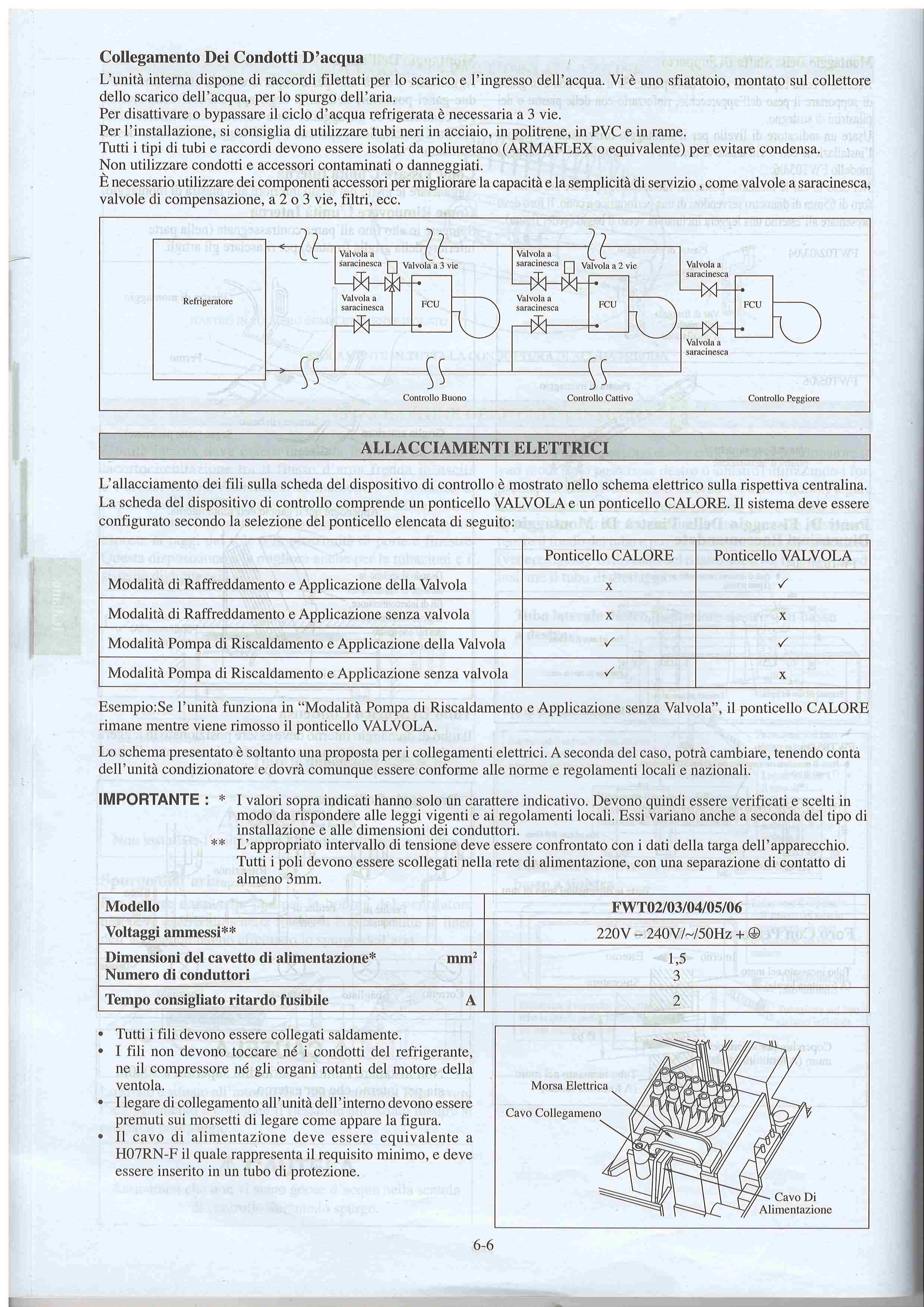

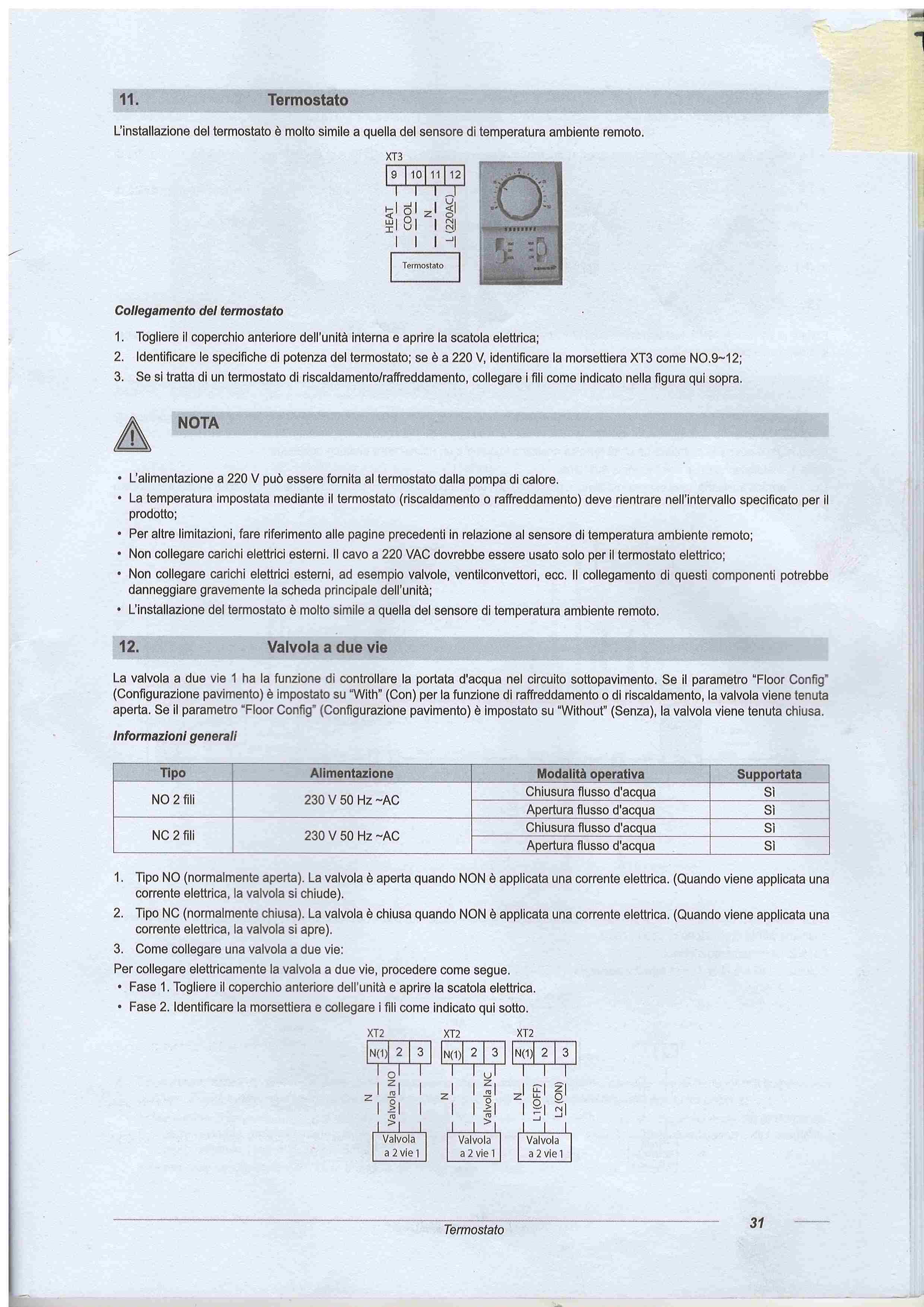

test461
CONTROLLO POMPA DI CALORE FONDITAL DA FANCOIL DAIKIN
nicolino.lanciano
Premetto che sono un utente finale.
Ho ristrutturato casa , mettendo 3 Fancoil Daikin  idronici modello FWT03GATNMV1, con Pompa di Calore+acs  Fondital Procida XB8.
Accendento l'impianto , il tutto dal punto di vista termico/idraulico funziona correttamente.
Invece per puro caso mi sono accorto che spegnendo i fancoil la Pompa di calore in realta non si spegne  mai come dovrebbe avvenire.
Facendo le dovuto analisi , chiamando anche fondital mi faceva notare che effettivamente dai fancoil verso la machina non è stato previsto nessun collegamento di comando di acc e spegnimento e ne tantomento non è stato previsto l'installazione di un termostato supplementare che la stessa Fondital prevede(foto allegata)
  Morsettiera su Macchian Fondital
Fondital Procida collegamento termostato.jpg
Domanda? come posso comandare dai fancoil l'accensione o spegnimento della macchina?
Qui i modelli daikin FWT03GATNMV1 .Allego gli schemi elettrici delle macchine. Non riesco a capire se ce qualche criterio di invio comando verso un Termostato  o altro
Grazie per L'aiuto
Schemi Daikin
Modificato: da nicolino.lanciano
