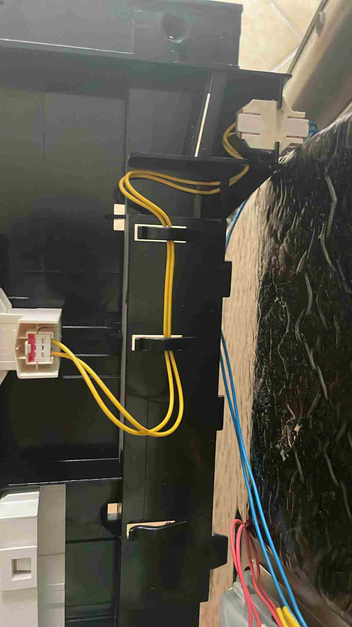

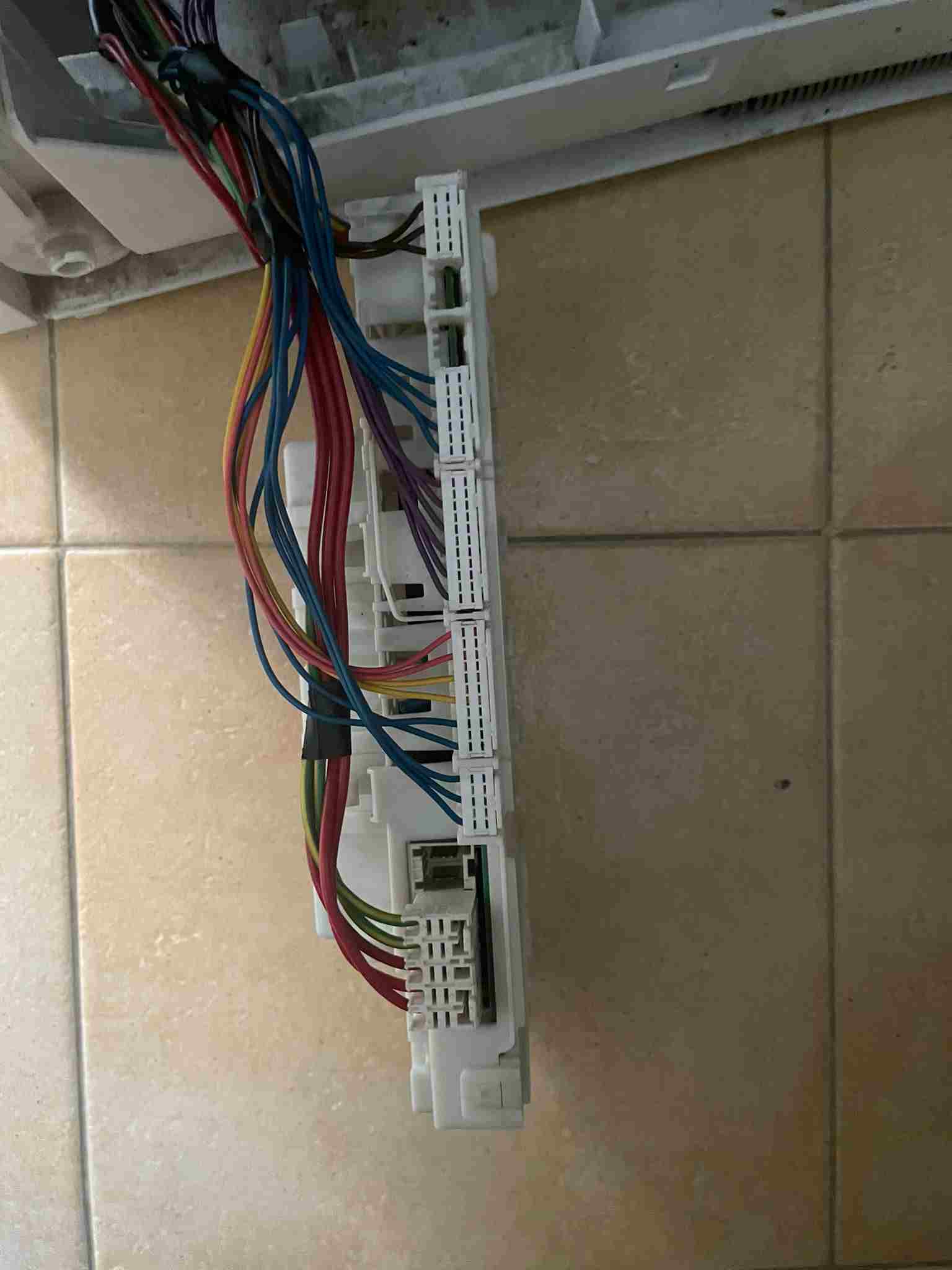

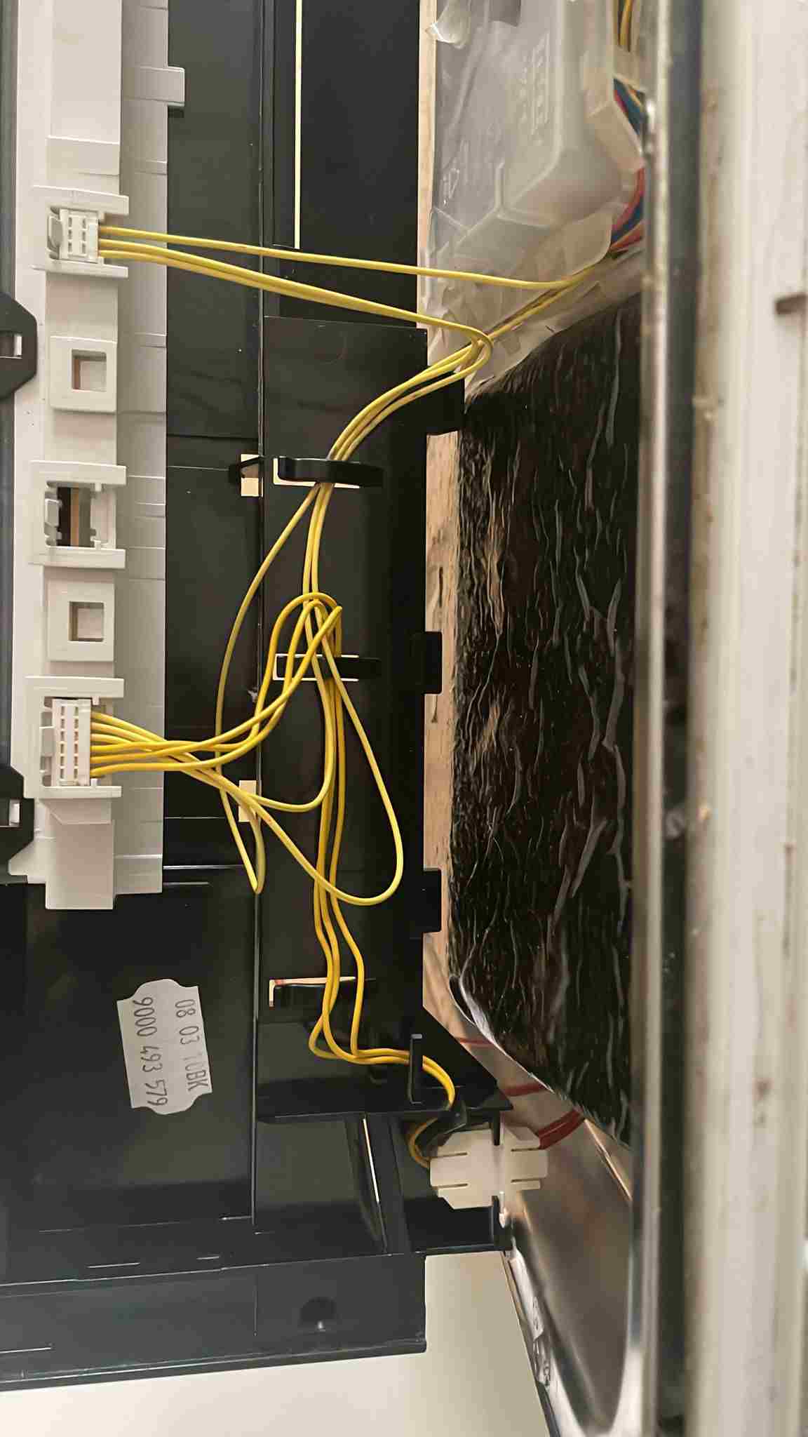

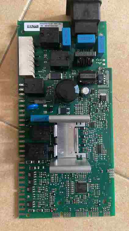

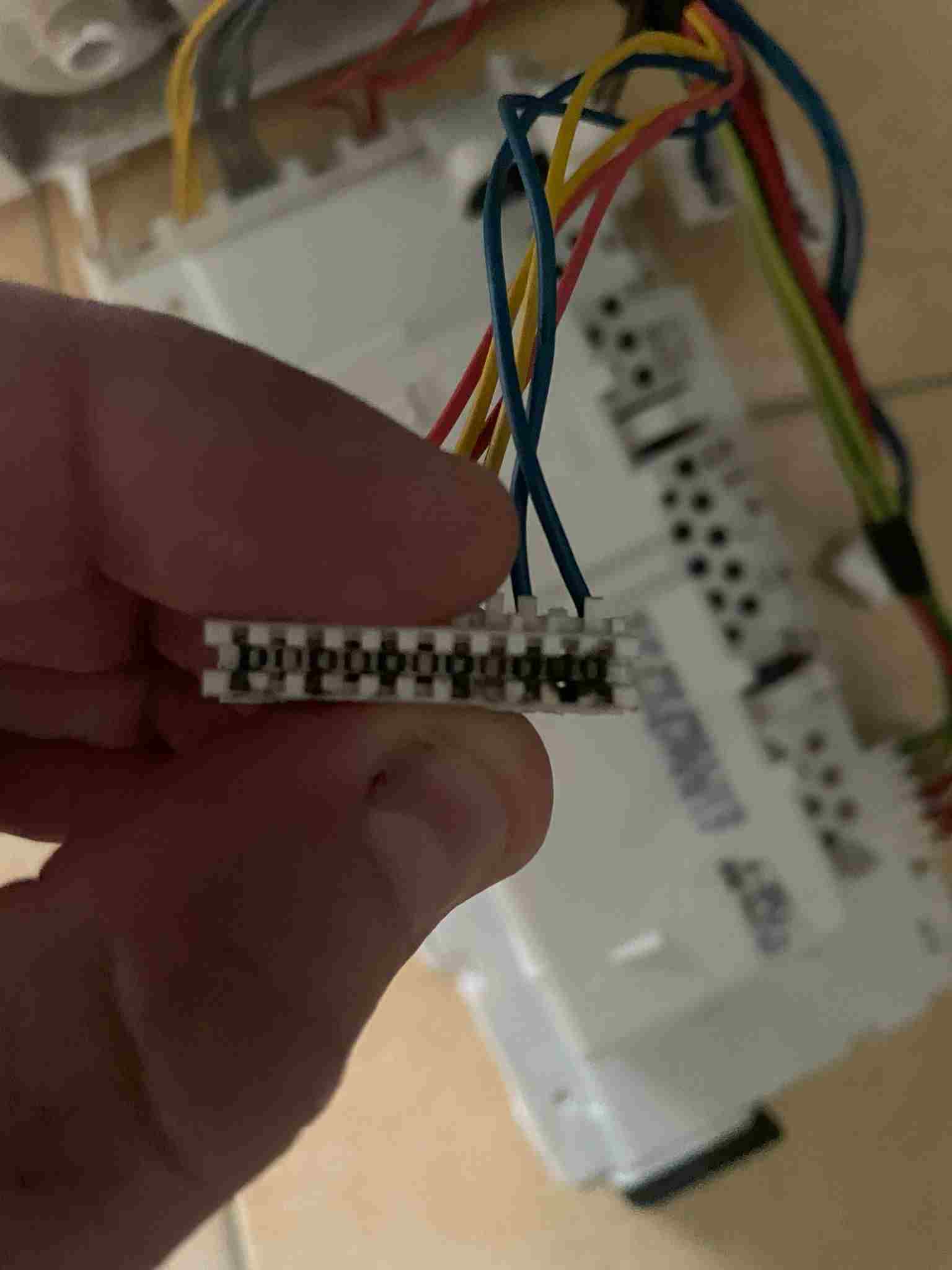

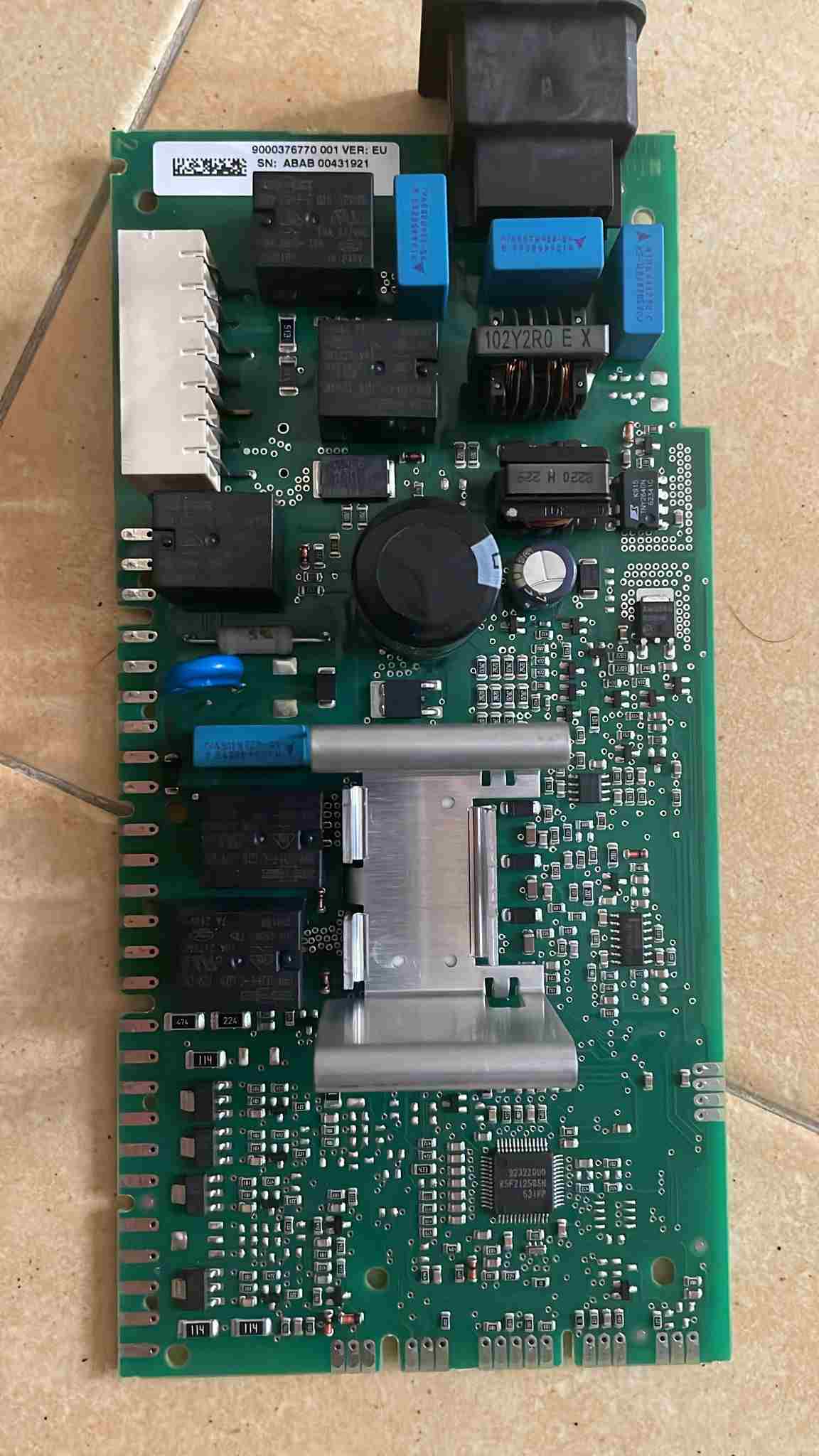

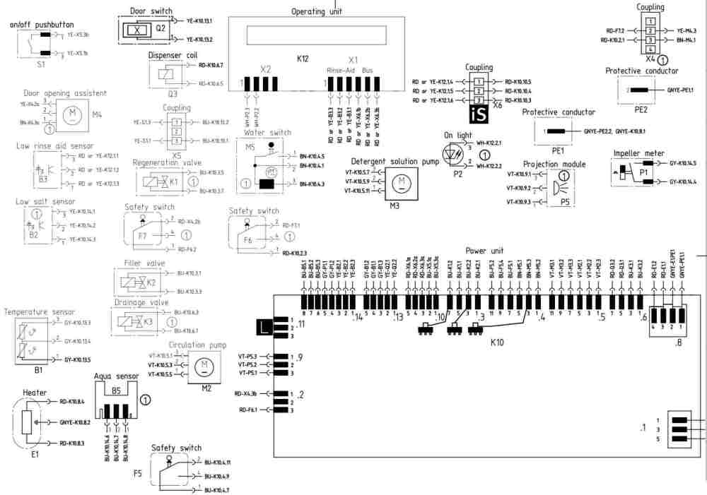

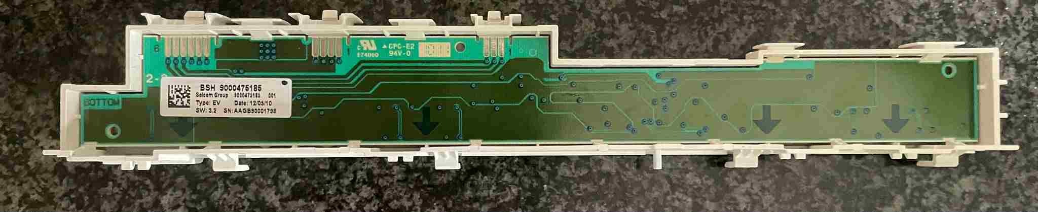

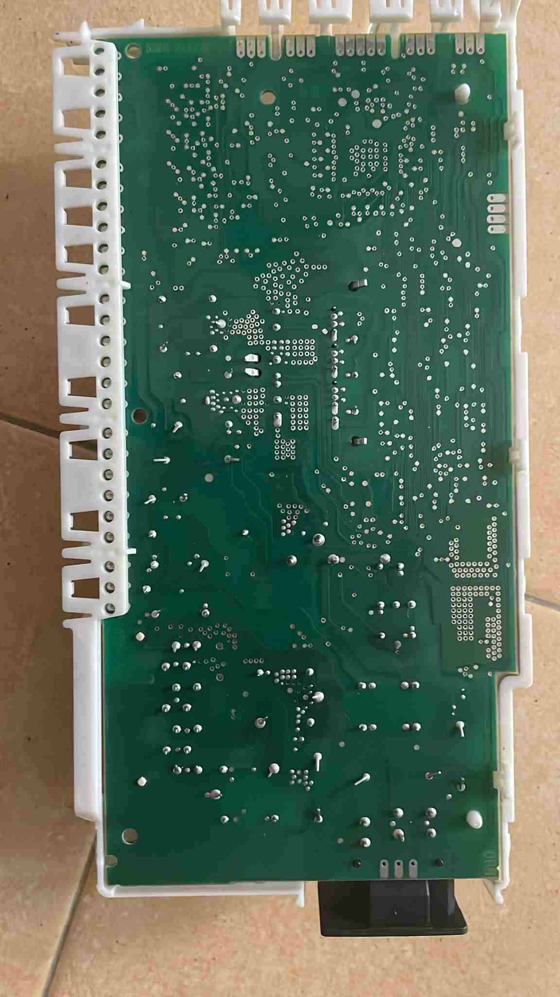

Buongiorno,
la lavastoviglie ha amassi di funzionare…
nessun led acceso sulla scheda comandi
ho provato le due schede con due usate ma non funziona lo stesso… il cavo di alimentazione è buono…. Ho notato che c’è un connettore che va sulla scheda bruciato però ho verificato la continuità con il tester c’è… qualcuno ha foto di come vanno collegati i cavi?
potrebbero essere le due schede usate rotte?
grazie
Se non ci sono problemi all'impianto di casa sarà successo qualcosa alla scheda. Posta delle foto della scheda e in particolare del connettore
12 ore fa, freddies ha scritto:
… qualcuno ha foto di come vanno collegati i cavi?
Qui trovi i colori dei fili per i vari connettori e dove si collegano ... (il modello indicato potrebbe averne qualcuno in meno).
grazie per l'aiuto le foto dei connettori e scheda sono in allegato
coll scheda comandi (2).jpeg
coll scheda comandi.jpeg
coll scheda.jpeg
scheda comandi.jpeg
scheda fronte.jpeg
scheda retro.jpeg
  • 9 months later...
Ho collegato tutto ma non si accende il display cosa può essere scheda buona e fili buoni corrente ce
