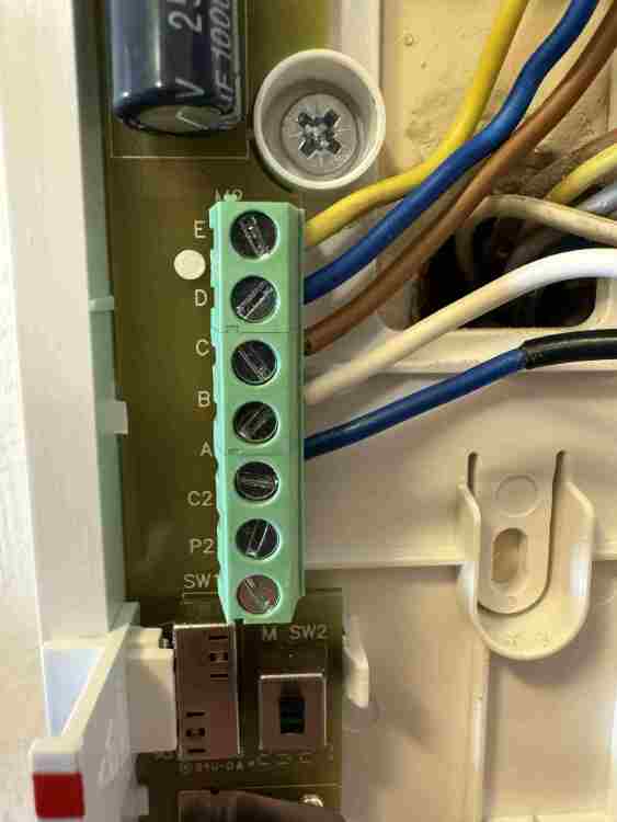

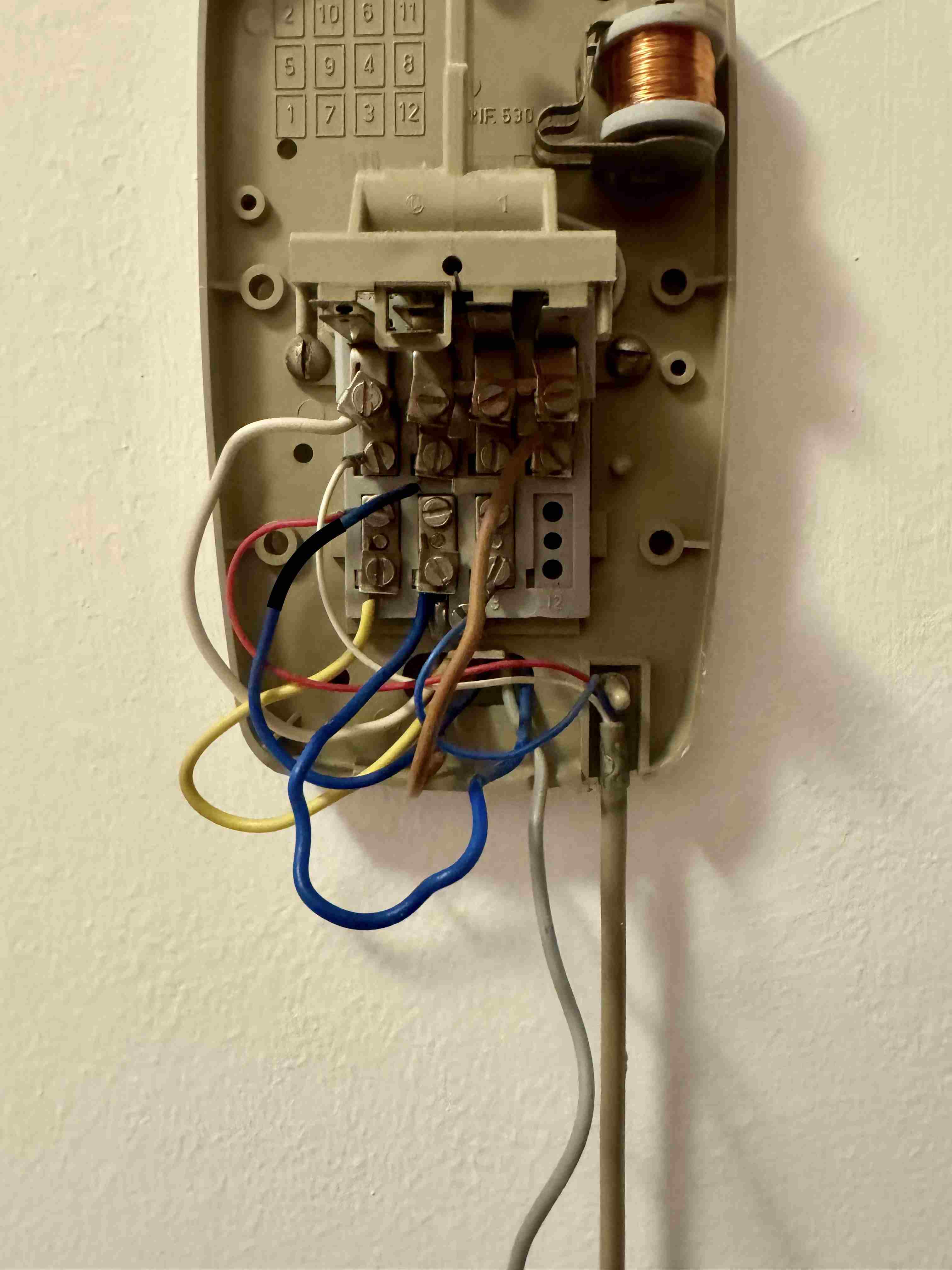

francesc0089 Inserito: 9 aprile 2024 Segnala Inserito: 9 aprile 2024 (modificato) Buongiorno, volevo sostituire un Urmet 530/1 con un Comelit 2703U. Il vecchio citofono funziona correttamente, la sostituzione voleva essere fatta per motivi estetici. Ho provato a seguire il manuale che però riporta solo i collegamenti per Urmet 730/1. Allego foto di come ho fatto i collegamenti. Purtroppo però il microfono non funziona, l'altoparlante funziona, ma ha dei disturbi che non c'erano/ci sono con l'Urmet, l'apriporta funziona e anche la suoneria. Ho provato a regolare col potenziometro il volume del microfono, ma non è cambiato nulla. Il cavo grigio che si vede nella prima foto non era collegato a nulla. Grazie. Modificato: 9 aprile 2024 da francesc0089
ROBY 73 Inserita: 9 aprile 2024 Segnala Inserita: 9 aprile 2024 Ciao francesc0089, 48 minuti fa, francesc0089 ha scritto: volevo sostituire un Urmet 530/1 con un Comelit 2703U. .......... Purtroppo però il microfono non funziona, Non lo conosco di preciso, ma potrebbe essere che il vecchio Urmet abbia il microfono con la capsula in carbone, so che il 2703U è più bello da vedere, ma forse ti converrebbe cercare piuttosto un Comelit 2603U, oppure un Urmet 1130/16 o 1133/15 che hanno i potenziometri dei volumi per tale opzione: https://staticpro.comelitgroup.com/storage/2018/01/554/2G40000674.pdf https://www.elettroonline.it/wp-content/uploads/2019/02/Citofono-1130-16_manuale.pdf https://media.leroymerlin.it/media/1665684
francesc0089 Inserita: 10 aprile 2024 Autore Segnala Inserita: 10 aprile 2024 Grazie mille, proverò a svitare e fare le foto del microfono dell'Urmet 530/1 per verificare.
ROBY 73 Inserita: 10 aprile 2024 Segnala Inserita: 10 aprile 2024 26 minuti fa, francesc0089 ha scritto: proverò a svitare e fare le foto del microfono dell'Urmet 530/1 per verificare. Ok
