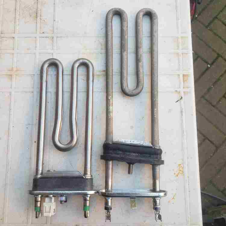

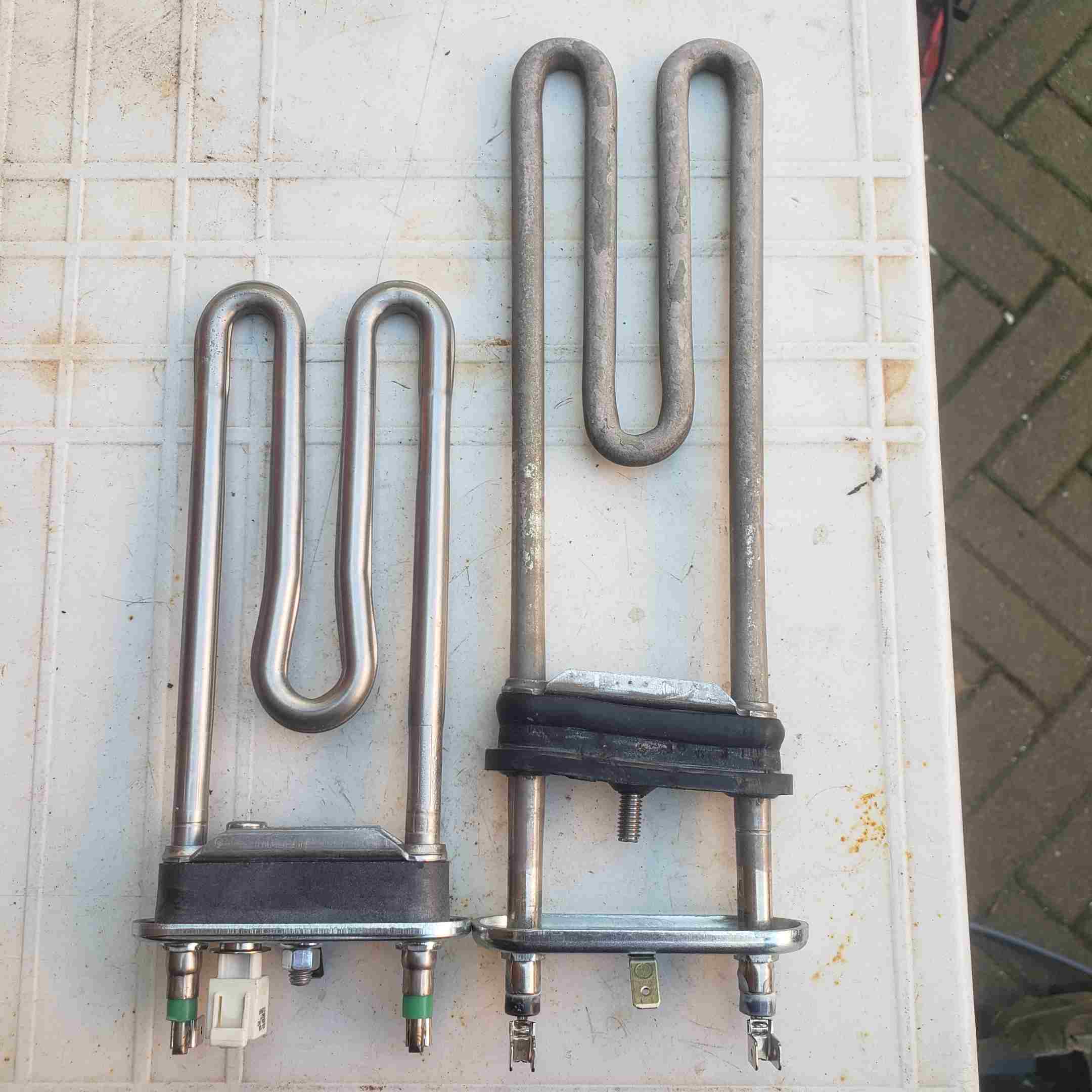

Salve ho una lavatrice candy css1410te/1 che alla accensione carica acqua ed scarica acqua nello stesso istante a qualcuno e mai successo questo problema ?
Prima di smontare pezzi cosa devo controllare , i relè sulla scheda o altro ?
Stefano Dalmo
In primis tira il tubo di scarico corrugato da dove si trova , alzalo a 70 cm e il terminale mettilo in un secchio .
poi vedi se si ripete il problema. .
ho fatto le prove ed il problema rimane , però ho vi sto che continua a suonare avvisatore acustico poi appare errore E22 che da come ho visto online dovrebbe essere la resistenza guasta , ed in effetti ho verificato ed è guasta risulta aperta
potrebbe essere quello che manda in confusione la scheda ?
In casa ne ho una 1700w per provare si puo fare ?
Poi ordino quella giusta che e da 1600w
Stefano Dalmo
Se la sagoma è la stessa , la puoi pure rimanere.
Quella da 1700w che ho più corta,  ho fatto un test sulla macchina ed non da più errori , pero essendo più corta non so vada bene ugualmente  , invece ne ho altre stessa lunghezza ma 2000w che mi sa sono troppi si bruciano i rele della elettronica
Se la resistenza corta riesce ad arrivare al supporto che c'è nella vasca non mi farei problemi
Peccato non ci arriva de comprare quella giusta,  ci risentiamo quando l'ho installata
  • 3 weeks later...
Tutto 0k dopp una settimana funziona ancora grazie
