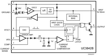

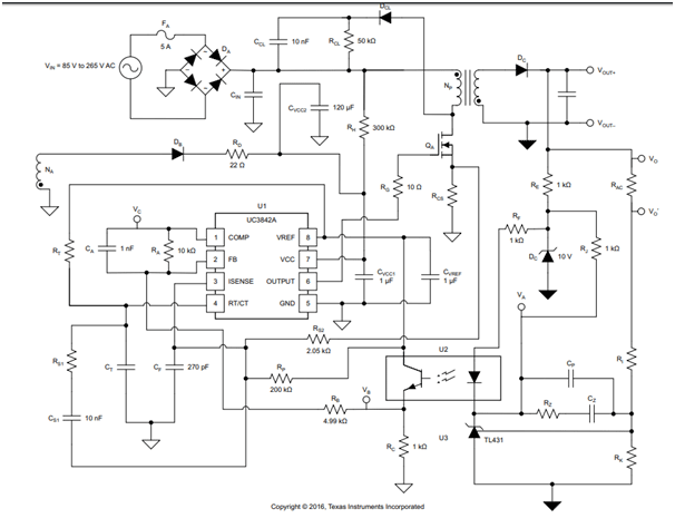

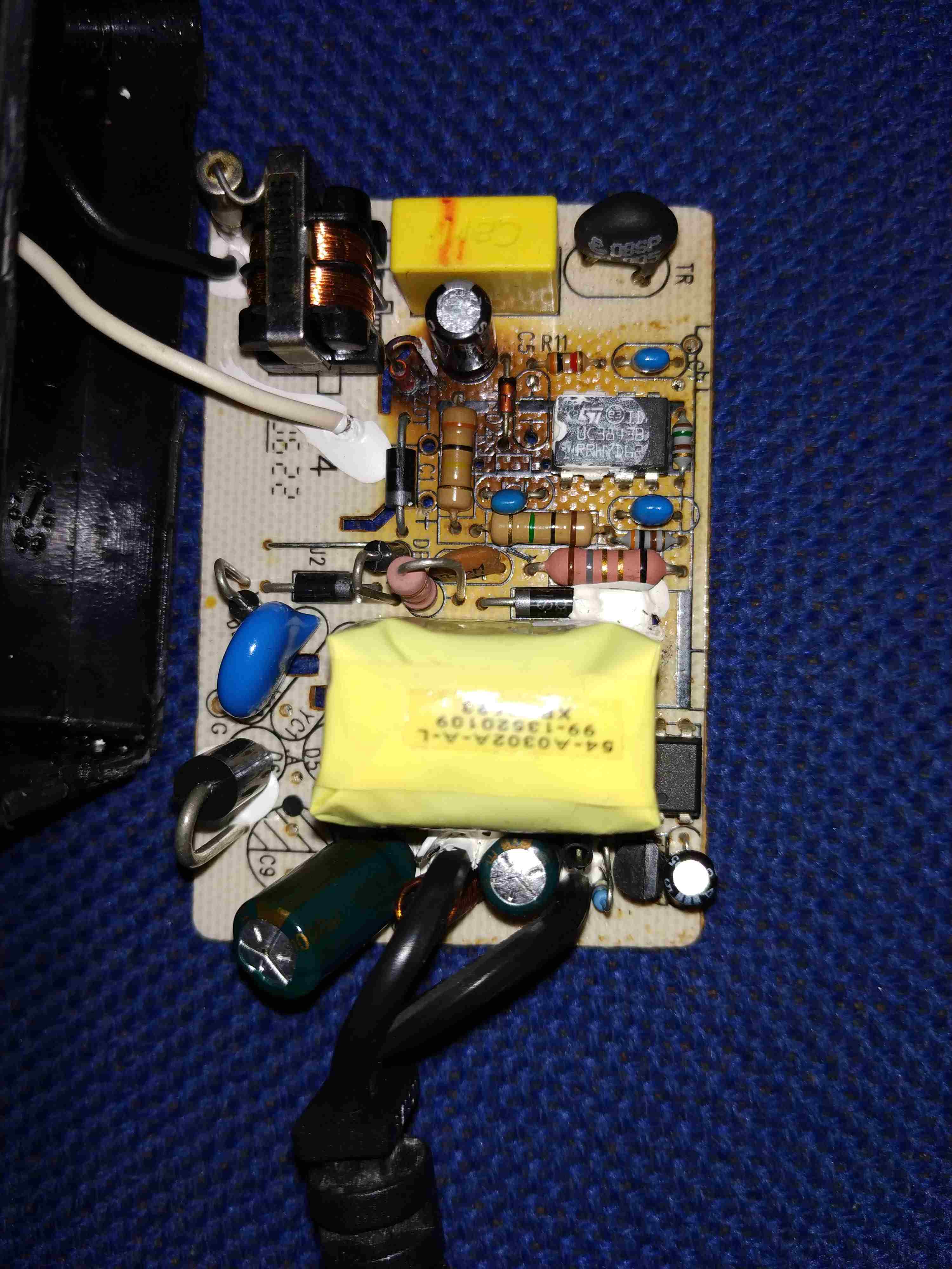

Alimentatore 5V 2A con PWM UC3843B
mcgaiver
Buonasera sto cercando di riparare un alimentatore per un access point che stava fumando. Al suo interno infatti il resistore collegato al Vfb dell'integrato in oggetto si è cotta prendendo un colore marrone scuro e di conseguenza anche il PCB attorno ha preso lo stesso colore.
In foto mancano un elettrolitico e un poliestere che ho controllato essere integri. Il poliestere é connesso in serie al resistore cotto che pare essere 51 Ohm. Dico pare perché la prima linea é verde la seconda é marrone e la terza e la quarta non si.comprende bene se si tratta nero e marrone o nero e oro. Quindi il fattore di moltiplicazione forse é nero ma la precisione non saprei se più o meno 1% o 5%.
La mia domanda é questa. Se tale resistore stava per incendiare la scheda ed è collegato al piedino di feedback, dovrei considerare l'integrato da sostituire onde evitare che mi fa saldare più del solito resistore ?
Il ponte e tutta la parte primaria é ancora integra.
Sul secondario vedo solo un condensatore da 1000uF 10V un po' rigonfio che forse sostituirò appena risolvo il problema a monte.
Modificato: da mcgaiver
Link al commento
Condividi su altri siti
  • mcgaiver changed the title to Alimentatore 5V 2A con PWM UC3843B
Qui sotto c'è un esempio di applicazione molto simile al mio dispositivo che ha guarda caso collegato il resistore e il condensatore che sul mio circuito é siglato come 103, mentre qui è 1nF.
Questo invece é l'interno del PWM UC3843B
Sara da cambiare in ogni caso l'IC visto che stava mandando a fuoco il resistore collegato?
Il resistore anche se completamente cotto risulta in condizione con valore resistivo di circa 6 Ohm
Modificato: da mcgaiver
Link al commento
Condividi su altri siti
