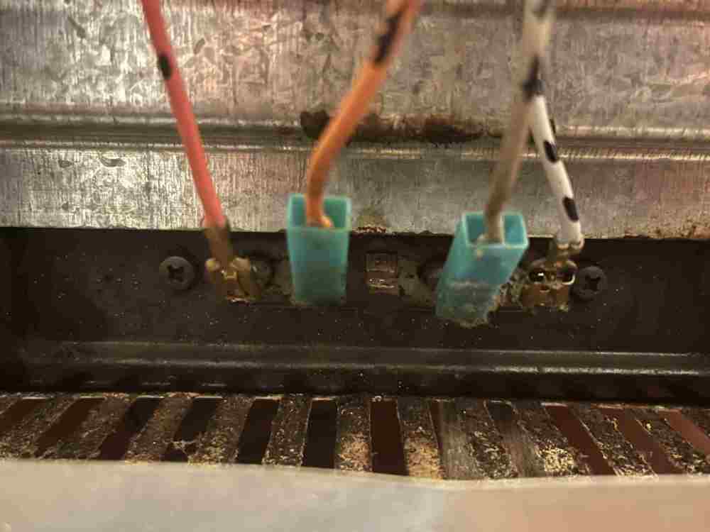

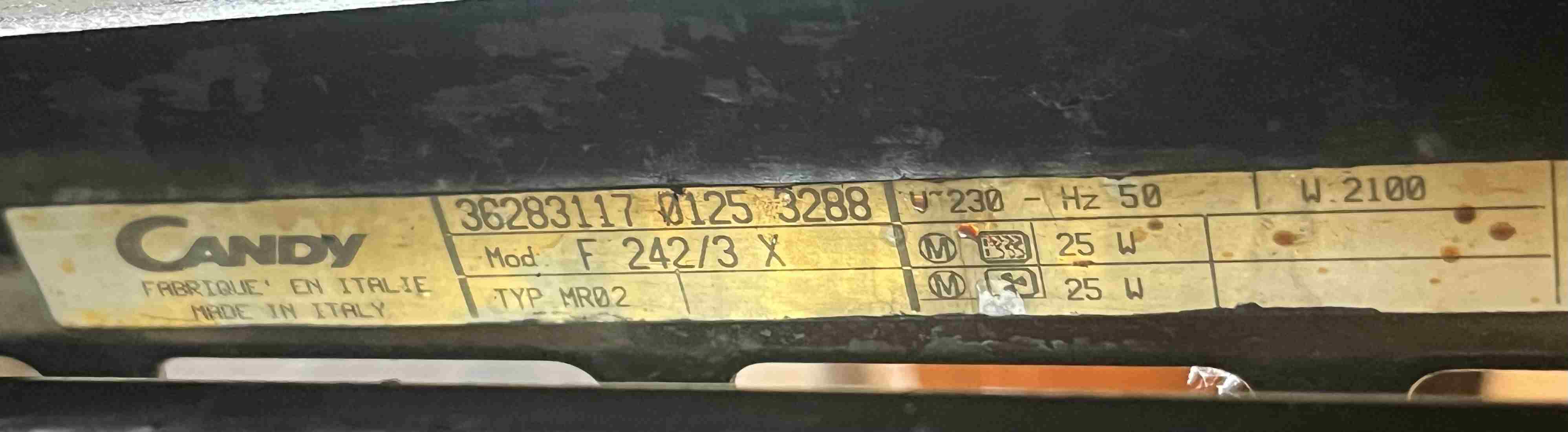

bellastoria84 Inserito: 13 aprile 2024 Segnala Inserito: 13 aprile 2024 Ciao, ho un forno candy a cui è partita la resistenza inferiore. L’ho sostituita con una compatibile e tutto okay. smontando il forno mi sono accorto che la lana di vetro che riveste il forno era bagnata come di olio e sudicia. Ho pensato che forse questo bagnato abbia rovinato la resistenza a distanza di anni. Ho notato che la giuntura tra il fondo (dietro) e il pavimento (sotto) del forno internamente c’è una fessura di un paio di mm. Per cui con tutta probabilità se si sverna qualcosa va a finire inevitabilmente sotto. mi domandavo: 1) se questa potrebbe essere la causa del problema alla resistenza sotto 2) se è possibile saldare il fondo del forno. Che materiale mi suggerireste in caso ? Grazie allego documentazione fotografica ultimo… ho notato che la resistenza sopra era collegata alla messa a terra quella sul fondo no e non ha nemmeno il cablaggio per collegare la terra mentre la resistenza avrebbe il maschio della messa a terra…
bellastoria84 Inserita: 15 aprile 2024 Autore Segnala Inserita: 15 aprile 2024 Qualcuno ha qualcosa da dirmi? O sono stato poco chiaro ? Posso anche fare altre foto ma non si apprezza molto effettivamente dalle foto.
Stefano Dalmo Inserita: 15 aprile 2024 Segnala Inserita: 15 aprile 2024 È una cosa che non si fa normalmente , non è che non è chiaro , anzi pure troppo , solo che la lamiera si è marcita , si è staccata , va valutato a vista , da chi deve operare. Normalmente se non va il forno va sostituito . poi se tu vuoi tentare qualcosa , è sicuramente non di rutine . Se non ha punti per mettere viti. Si va di Saldatura con saldatrice a filo continuo e a risultato ???? Chi lo può sapere ? Puoi solo provare .
bellastoria84 Inserita: 16 aprile 2024 Autore Segnala Inserita: 16 aprile 2024 Ok a me più che lamiera marcia sembra un filo di silicone cotto che teneva unite le parti ma forse mi sbaglio. Attualmente resistenza sostituita e il forno funziona regolarmente. Grazie comunque per le indicazioni. pensavo fosse una cosa abbastanza comune e invece non è così!
Ciccio 27 Inserita: 26 aprile 2024 Segnala Inserita: 26 aprile 2024 Ma usare il silicone refrattario per alte temperature?
bellastoria84 Inserita: 1 maggio 2024 Autore Segnala Inserita: 1 maggio 2024 Era quello che da un lato ho pensato dall’altro però ho sentito dire che fa odore e che è meglio lasciare così… io non ho esperienza ma non vorrei sentirmi odore di silicone in tutte le pietanze. Ma se qualcuno ha un prodotto da suggerire sono tutto orecchi…
Alessio Menditto Inserita: 1 maggio 2024 Segnala Inserita: 1 maggio 2024 8 minuti fa, bellastoria84 ha scritto: ho sentito dire che fa odore e che è meglio lasciare così Chi l’ha detto?
Ciccio 27 Inserita: 2 maggio 2024 Segnala Inserita: 2 maggio 2024 Vai tranquillo, sul mio vecchio Candy non dava problemi.
bellastoria84 Inserita: 2 maggio 2024 Autore Segnala Inserita: 2 maggio 2024 Ho fatto lo stesso quesito in un gruppo su fb e mi avevano consigliato il silicone per odori che rilascia…. E perché non adatto al contatto con alimenti (certificazioni di prdotto Il 01/05/2024 alle 22:00 , Alessio Menditto ha scritto: Chi l’ha detto? Leggi sopra
Alessio Menditto Inserita: 2 maggio 2024 Segnala Inserita: 2 maggio 2024 11 minuti fa, bellastoria84 ha scritto: non adatto al contatto con alimenti (certificazioni di prdotto Ma il silicone mica va a contatto col cibo, il silicone che resiste a temperature così alte è per forza una molecola molto stabile.
bellastoria84 Inserita: 3 maggio 2024 Autore Segnala Inserita: 3 maggio 2024 Non ə una questione di stabilità quanto di evaporazione e deposizione sul cibo.
Ciccio 27 Inserita: 4 maggio 2024 Segnala Inserita: 4 maggio 2024 Ci sono quelli che si usano per i forni a legna prefabbricati... Reggono, mi pare, fino a 1200°...
Livio Orsini Inserita: 4 maggio 2024 Segnala Inserita: 4 maggio 2024 C'è una questione di fondo. Quelle fessure, non sono guasti causati da usura, ma sono state praticate in fase di costruzione seguendo i dati di progetto. Io non vedo ragione di chiuderle. A meno di credere che chi ha progettato questo forno sia un incapace, e che abbia inserito inutilmente dei cicli di lavoro per effettuare delle fessure senza alcun scopo. Se hanno praticato quelle fessure è perchè servono per una circolazione di aria; tappandole si impedisce all'aria di circolare.
Stefano Dalmo Inserita: 4 maggio 2024 Segnala Inserita: 4 maggio 2024 Scusa Livio , non sta parlando delle feritoie di ventilazione , ma di quella separazione orizzontale tra la lamiera di base e la parete posteriore.
Livio Orsini Inserita: 4 maggio 2024 Segnala Inserita: 4 maggio 2024 Chiedo scusa per la distrazione, Stefano non avevo fatto osservazione alla fessura creatasi perchè la piastra orizzontale si è incurvata.
Stefano Dalmo Inserita: 4 maggio 2024 Segnala Inserita: 4 maggio 2024 Di fatti avevo suggerito di saldare , ma largo ai giovani 😀
bellastoria84 Inserita: 7 maggio 2024 Autore Segnala Inserita: 7 maggio 2024 No ma stefano il problema è che sto al settimo piano e non ho nei paraggi saldatrici a filo quindi benché la soluzione migliore non è applicabile per me. Grazie comunque
NovellinoXX Inserita: 7 maggio 2024 Segnala Inserita: 7 maggio 2024 (modificato) Ci metti un angolare in alluminio fissato meccanicamente con parker o viti e tra angolare e pareti forno silicone rosso per sigillare Il silicone emette odori durante l'asciugatura, poi non più. Modificato: 7 maggio 2024 da NovellinoXX
