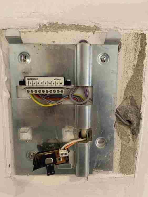

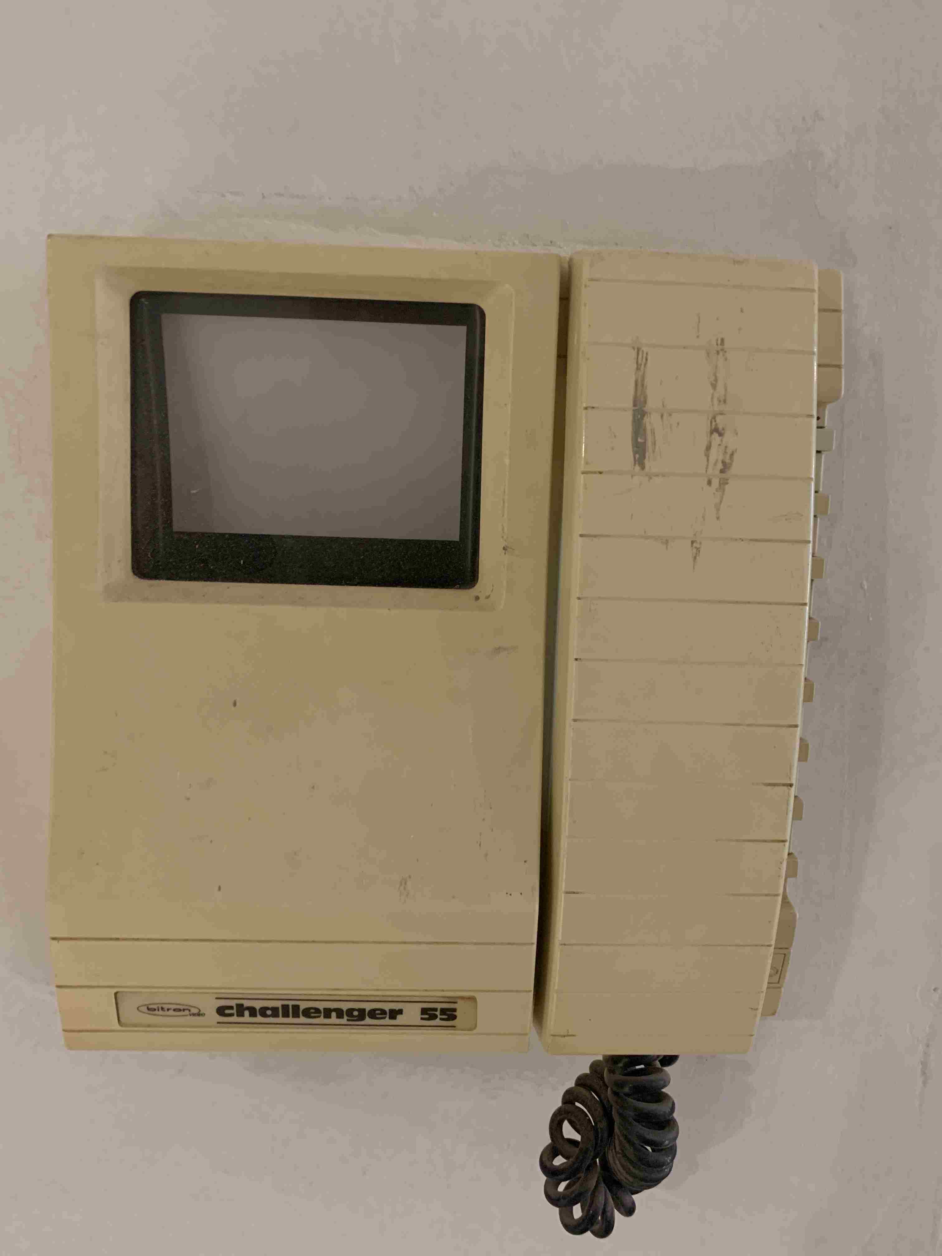

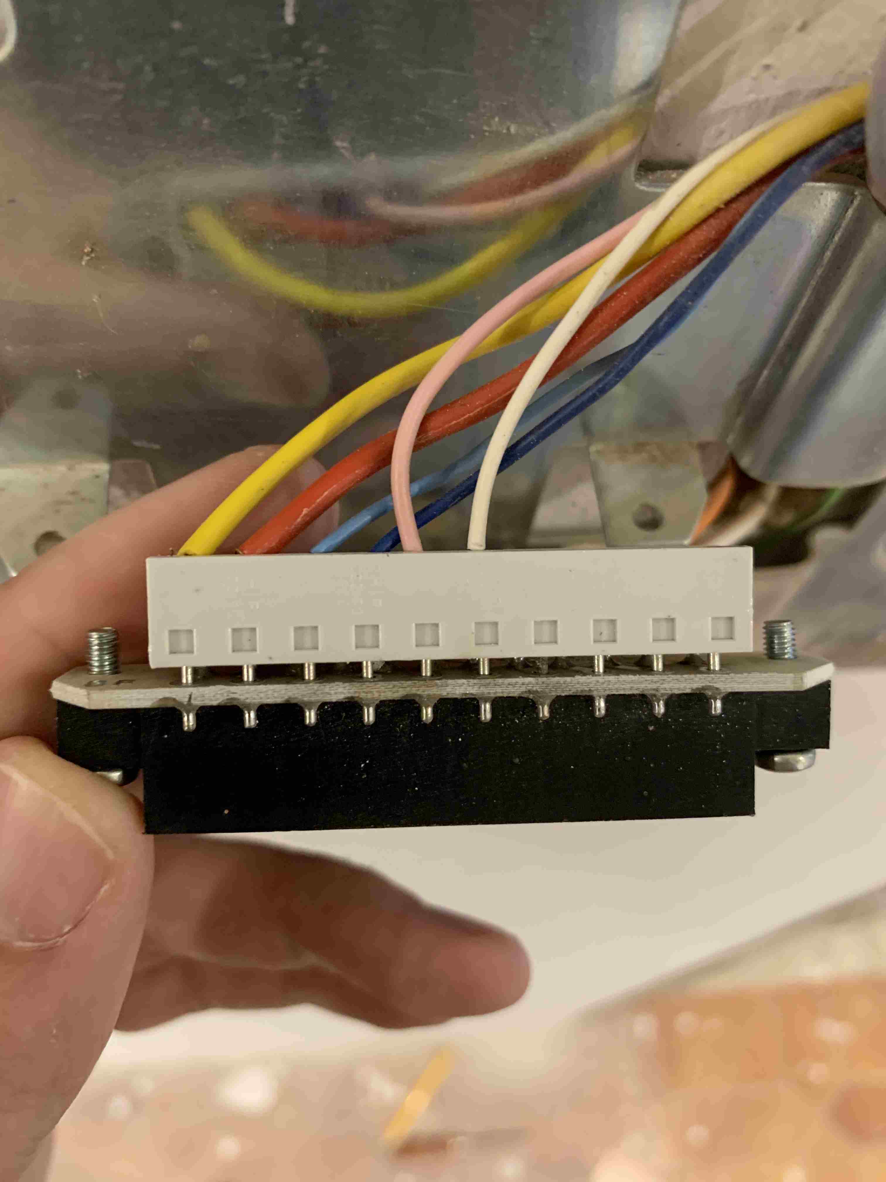

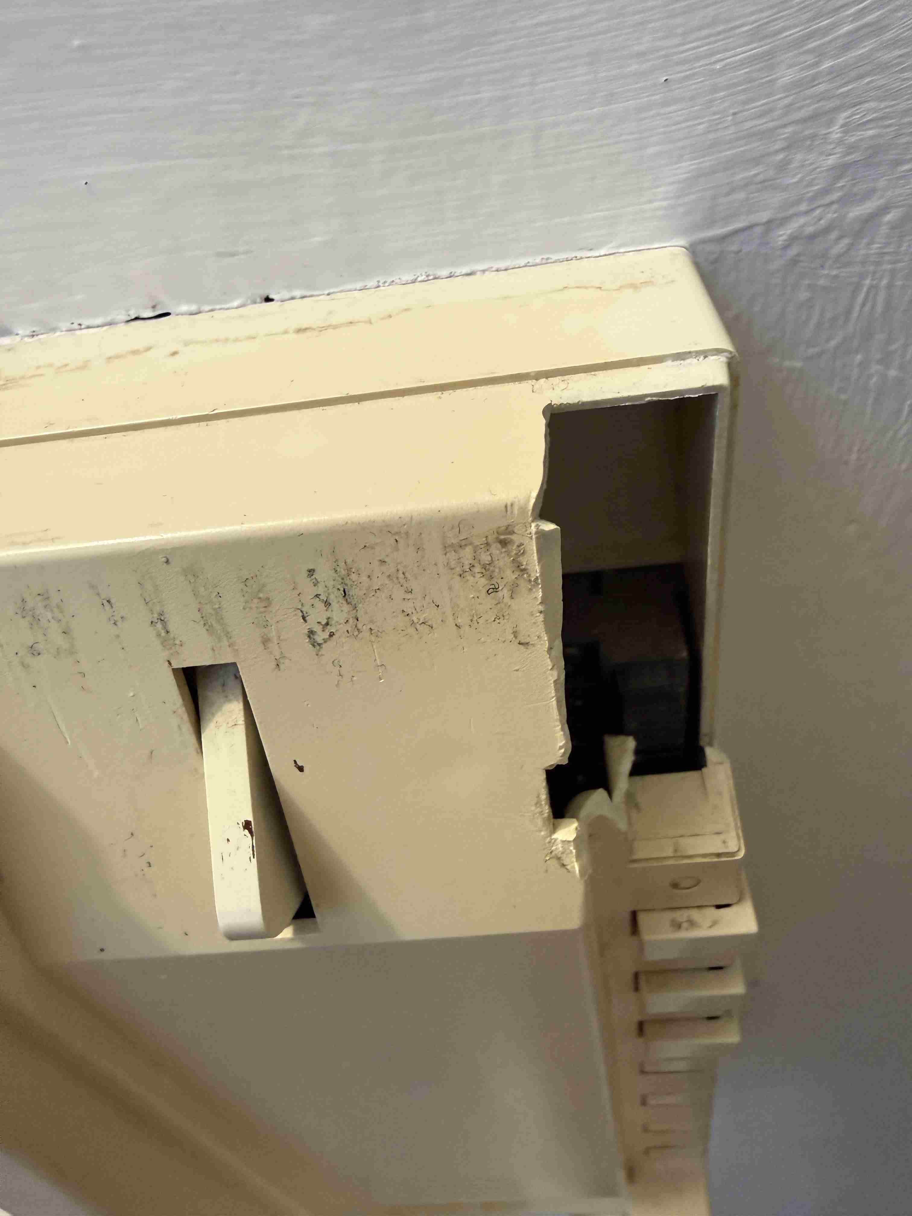

SOSTITUZIONE VIDEOCITOFONO 3 FAMIGLIE - BITRON CHALLENGER 55
ClintEastwood1978
Buongiorno a tutti.
Mi scuso anticipatamente per la mia totale impreparazione ma vi prego se potete di aiutarmi a capire.
Nell'ambito di imminenti lavori di ristrutturazione mi trovo a dover sostituire un vecchio sistema videocitofonico che serve 3 utenze su 3 rispettivi piani.
Il sistema è attualmente funzionante ma esteticamente brutto e rovinato sia nelle macchine interne che in quella esterna.
Il modello degli apparecchi interni è BITRON CHALLENGER 55 .
Ho smontato l'apparecchio per cercare di capire il tipo di cablaggio. QUANTI FILI ? e qui cominciano i dolori.
Non capisco se si tratta di un 4+n ...5...6... o altro. ALLEGO LA FOTO sperando che qualcuno possa aiutarmi.
La seconda domanda è:
Nell'ottica di voler spendere il meno possibile e avere un sistema affidabile e del tutto similare a quello esistente ( i condomini sono tutte persone anziane e non vogliono touch screen..sistemi wifi..ip..etc ) , l'idea sarebbe quella di sfruttare i cablaggi esistenti.
Ho chiesto ad un fornitore locale ma insiste nel volermi vendere un sistema IP..perchè probabilmente lui ha convenienza a vendermi quello... Poi mi ha fatto intendere che bisognerà ricablare la palazzina... POSSIBILE????  Non esiste un sistema videocitofonico semplice che possa sfruttare i cablaggi esistenti?
ALLEGO LE FOTO
Ciao ClintEastwood1978,
4 ore fa, ClintEastwood1978 ha scritto:
Il modello degli apparecchi interni è BITRON CHALLENGER 55 .
Ho smontato l'apparecchio per cercare di capire il tipo di cablaggio. QUANTI FILI ? e qui cominciano i dolori.
Non capisco se si tratta di un 4+n ...5...6... o altro.
Non conosco la Bitron Video, che non esiste più da più o meno una decina d'anni e non si trovano più nemmeno i ricambi, eventualmente solo degli usati in rete, ma questo dovrebbe essere un impianto video a 5 fili senza cavo coassiale, non ho trovato il tuo citofono, ma presumo sia più o meno così:
https://doorentrydirect.com/media/product_attach_files/a/n/an7775.pdf
Poi ci sono altri fili per la chiamata e l'alimentazione del monitor, credo.
4 ore fa, ClintEastwood1978 ha scritto:
Ho chiesto ad un fornitore locale ma insiste nel volermi vendere un sistema IP..
In effetti per soli tre interni sarebbe assurdamente sprecato ed inutile.
4 ore fa, ClintEastwood1978 ha scritto:
Poi mi ha fatto intendere che bisognerà ricablare la palazzina... POSSIBILE????
Sicuramente sì, se si deve installare un impianto IP.
4 ore fa, ClintEastwood1978 ha scritto:
Non esiste un sistema videocitofonico semplice che possa sfruttare i cablaggi esistenti?
Guarda il sistema 2VOICE della Urmet e probabilmente non serve nemmeno cambiare i fili, però non ti do la certezza al 100% che la qualità video sia eccezionale
  • 2 weeks later...
ClintEastwood1978
Roby 73, ti ringrazio per la risposta ma non ho capito alcuni punti:
IO: Ho chiesto ad un fornitore locale ma insiste nel volermi vendere un sistema IP..
TU: In effetti per soli tre interni sarebbe assurdamente sprecato ed inutile.  COSA SAREBBE INUTILE? UN SISTEMA IP O ALTRO SISTEMA CABLATO?
Ciao
  • 1 month later...
buonasera
vedo solo ora questa discussione.
Se può essere ancora utile puoi sostituire i componenti dell'impianto Bitron che in effetti è un 5+n con i modelli della nuova serie, PERFETTAMENTE COMPATIBILI CON QUELLI INSTALLATI.
per il posto esterno modulo video 0 tasti AN6074/L   + modulo pulsanti con 3 tasti sdoppiabili AN6207/L ,  monitor t-line b/n  4" AV1423/001 e staffa AV1423/010. Mantieni l'alimentatore se funzionante.
I moduli si installano nella scatola esistente, sono di colore grigio e con illuminazione tasti a led blu.
E' possibile sostituire tutti i componenti o solo alcuni.
  • 1 year later...
Francesco_Malossini
Ciao @ClintEastwood1978, posso chiederti come hai risolto? Hai trovato un videocitofono compatibile senza toccare l'impianto?
Ho lo stesso problema, se qualcuno volesse essere così gentile da aiutarmi...
Alessio Menditto
Francesco il nostro Clint è dall anno scorso che non entra in forum, ti conviene aprire una nuova discussione.
Ospite
