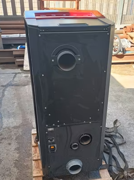

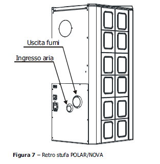

Salve a tutti. Potete darmi informazioni riguardo alle aperture che vedo sul retro di questa stufa a pellet? E una Polar/Nova/Athos HYDRO. Dal manuale si capisce che le aperture centrali siano quelle per lo scarico fumi e per l'aria, ma non capisco a cosa serva il foro sopra e quello alla base. Grazie image.png.f8a23a2d43e43170d9b1063f211f18e2.pngimage.png.ed9f8e865fdeb06e0c0687c7bcf84e36.pngimage.png.f540a70399588264755301d284c9322c.png
Stefano Dalmo
Scusa ma questa non ha allacciamenti idraulici ,
sarà ventilazione , quindi , mandata e ritorno .
Grazie, qualcosa non quadrava. Ero convinto fosse idro
