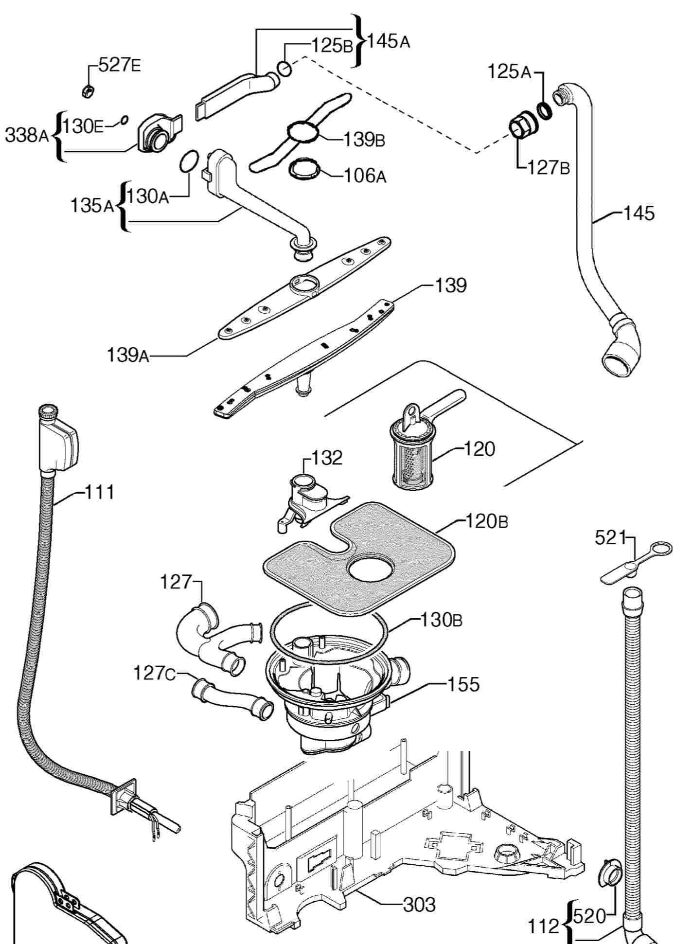

AEG Favorit 50870M PNC 911916616 - Non gira mulinello a soffitto
Buonasera a tutto il forum
E' bello tornare qui dopo una lunga assenza
Vado subito al dunque: lavastoviglie AEG comprata usata per smanettarci un pò con Arduino. Attacco il motore diretto alla 230V, carico 5L di acqua in vasca, i mulinelli ruotano perfettamente, nessuna cavitazione, tutto regolare, tranne per quello a soffitto (me ne sono accorto mettendoci davanti del plexiglass e tenendo spinto dentro il carrello superiore)
Allora controllo il tubo che vi porta l'acqua: a posto
Motopompa gira regolarmente e in maniera fluida, girante perfetta, condensatore nuovo, tutto pulito e lindo
Allora cambio il mulinello con il supporto (30€), ma nulla, il problema continua
Idee?
Stefano Dalmo
 Hai provato pure con la funzione alternata chiudendo sotto
Ciao Stefano
Questo modello non ha lavaggio alternato
Potrebbe essere che perde pressione da qualche parte.
Qui vedi tutti i componenti dell’idraulica ...
Sbaglio o la presa dell'acqua è direttamente con un tubetto sulla chiocciola?
Vi aggiorno
Ho provato con dei mulinelli diversi, anche se i suoi non erano aperti. Il problema si ripresenta
Allora ho attaccato direttamente il mulinello a soffitto al tubo del giardino. Con 20l/min di flusso dal rubinetto gira, ma non sarà troppo?
Come nota Ciccio l'attacco del terzo mulinello è perpendicolare alla calotta della pompa, mi sembra esca poca acqua da lì, sicuramente siamo sotto i 20l/min e anche di molto.
Ho notato che questa è la versione 00 del PNC e monta una pompa strana quadrata, Nidec EE236. A ricambio danno la EE267, tonda. La cosa strana è che questa pompa che ho adesso, la 236, non gira a 2800rpm nemmeno con il condensatore nuovo, si ferma sui 2650, mentre le altre che ho sempre provato arrivano a 2900/3000 in alcuni casi, ma sicuramente più di 2800. Idee?
Ok, forse ci sono, ma non voglio cantare vittoria troppo presto
La pompa assorbe circa 130/150W invece di 105W dichiarati, inoltre il mulinello centrale gira molto lento con la sua pompa, montandone una diversa gira regolarmente.
Dopo 10 minuti di prova diretto con la 230V il motore era molto caldo, quindi direi che ha qualche problema. Ho ordinato il ricambio e vediamo come procede
Ok, pompa nuova arrivata
Non gira comunque il mulinello a soffitto
Allora ho controllato il mulinello centrale, e difatti le due boccole plastiche erano totalmente consumate. Le ho sostituite e ora il mulinello centrale gira molto meglio
Quello a soffitto continua a non girare, ma ho trovato un video su YouTube che mostra il mio stesso problema. Sapreste aiutarmi, grazie
Nel video mi pare che la pressione sia moscia, e gli ugelli tangenziali non spruzzano. 🤷🏻‍♂️
E quello va bene, era giusto per far capire che non ruota
Ad ogni modo demordo, ci ho speso troppo tempo
Ho anche riparato le sedi delle boccole del mulinello centrale con il teflon e il mulinello centrale ora gira davvero bene, ma quello superiore nada
Ho anche provato a tappare il condotto del mulinello centrale con un tappo di sughero, nessun risultato
Ho "stretto" con un tubetto in rilsan il condotto del mulinello a soffitto, nulla
A sto punto ci ho perso troppo tempo a dietro, rimarrà così com'è
Non è che il tubetto può essere strozzato da qualche parte?
Onestamente, quando ebbi la 50870 non ho fatto caso se ruotava, ma l'efficacia di lavaggio era sempre soddisfacente (ma nell' Eco era meglio non mettere i piatti sopra).
  • 2 months later...
Buonasera a tutti
Ritorno su questa discussione per aiutare chi, come me, si trovava in questa situazione
Per risolvere è stato sufficiente stampare in 3D un anello in PETG da inserire tra la parte esterna che si collega al tubo e la guarnizione esterna
Essenzialmente la parte esterna sarà composta così: vasca, guarnizione, anello stampato, attacco per l'acqua proveniente dalla motopompa
Dimensioni: spessore 2.5mm diametro interno 42 mm diametro esterno 54 mm
La macchina soffre di un difetto di progettazione tale da non permettere al mulinello di sigillarsi accuratamente sul soffitto della vasca. Di conseguenza il mulinello sfiata tra la vasca e la parte alta del mulinello stesso, generando così una perdita di pressione notevole che impedisce la corretta rotazione del mulinello stesso
Rimontando il tutto controllate che il mulinello giri liberamente. In caso procedete con la leggera limatura del disco stampato
Se non doveste avere una stampante 3D potrete utilizzare tranquillamente del plexiglass da 2.5mm o qualsiasi materiale plastico dello spessore opportuno
Saluti
