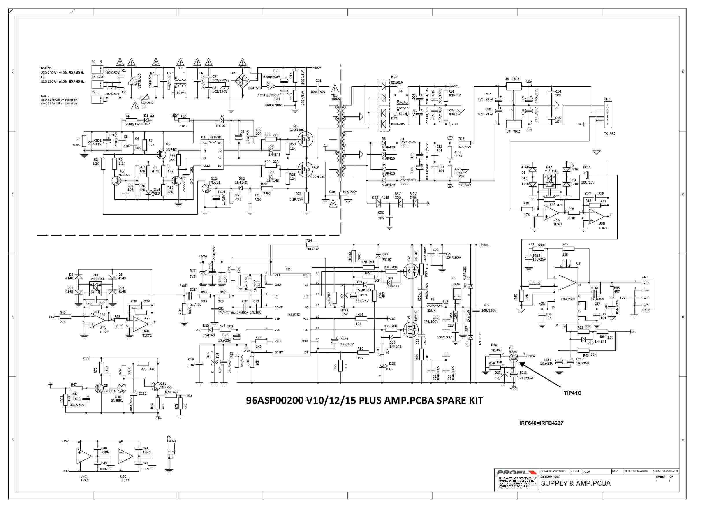

Felice Siclari Inserito: 18 aprile 2024 Segnala Inserito: 18 aprile 2024 Sto riparando una cassa amplificata Proel V12 Plus. Il woofer non si sente mentre il tweeter si. Dalle misura effettuate l'alimentatore è funzionante con tutte le tensioni presenti. Ho sostituito l'integrato U2 IRS2092 e i finali IRF640 senza ottenere risultato. Non amplifica segnale già dal condensatore EC14. Allego schema. In quale direzione posso procedere ?
Riccardo Ottaviucci Inserita: 18 aprile 2024 Segnala Inserita: 18 aprile 2024 sposto la discussione nella sezione corretta
Riccardo Ottaviucci Inserita: 18 aprile 2024 Segnala Inserita: 18 aprile 2024 lo dò per scontato, hai misurato in ohm l'impedenza del woofer?
Ctec Inserita: 18 aprile 2024 Segnala Inserita: 18 aprile 2024 50 minuti fa, Felice Siclari ha scritto: Non amplifica segnale già dal condensatore EC14. Cioè non c'è segnale lì al condensatore? Oppure se inietti un segnale lì, non te lo amplifica? Nel primo caso, il problema è a monte (U4 e limitrofi, segnale dal pre), altrimenti a valle (stadio finale, circuito shutdown CSD).
pippotano Inserita: 3 luglio 2025 Segnala Inserita: 3 luglio 2025 ciao a tutti, ho lo stesso identico problema, avete qualche info in più? Grazie
Livio Orsini Inserita: 4 luglio 2025 Segnala Inserita: 4 luglio 2025 pippotano per favore leggi il regolamento. Gli accodamenti sono sempre vietati, bisogna aprire una nuova discussione anche per problemi simili. Inoltre questa discussione è inattiva da oltre un anno.
