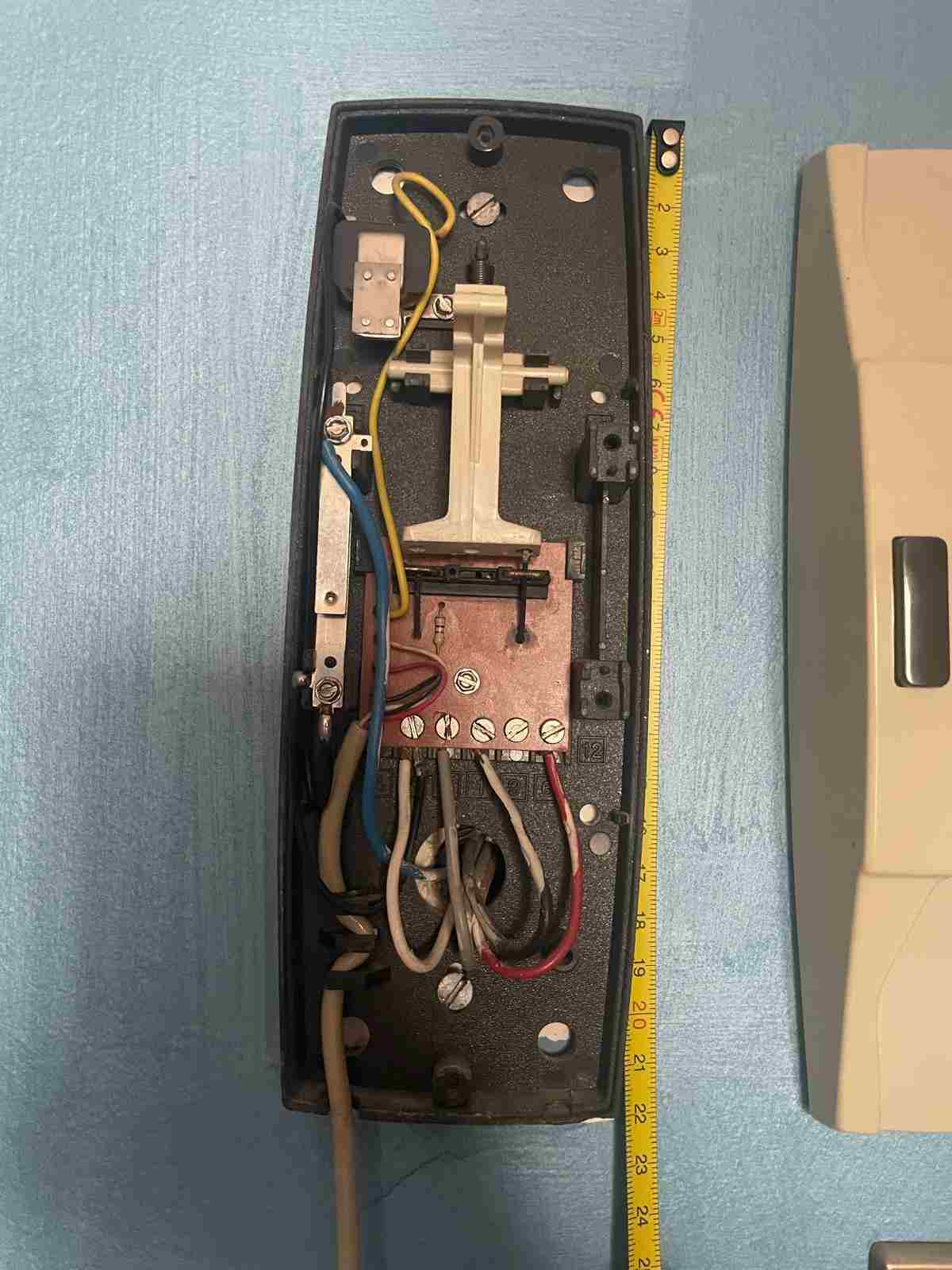

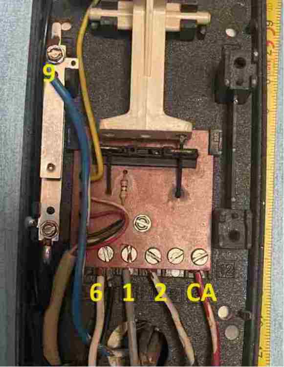

piero73 Inserito: 20 aprile Segnala Share Inserito: 20 aprile Buongiorno, ho comprato un citofono universale Urmet 1135/15 e volevo sostituire un vecchio Farfisa 724n ormai non funzionante. Qualcuno mi potrebbe aiutare per la sostituzione indicandomi i collegamenti? In foto il mio citofono Farfisa. Grazie in anticipo Link al commento Condividi su altri siti More sharing options...
ROBY 73 Inserita: 20 aprile Segnala Share Inserita: 20 aprile Ciao piero73, 15 ore fa, piero73 ha scritto: ho comprato un citofono universale Urmet 1135/15 e volevo sostituire un vecchio Farfisa 724n........ In giallo i morsetti dell'Urmet 1133/15 e quindi così: Facci sapere i risultati Link al commento Condividi su altri siti More sharing options...
piero73 Inserita: 21 aprile Autore Segnala Share Inserita: 21 aprile Grazie mille Roby. Ti aggiorno appena li collego. Link al commento Condividi su altri siti More sharing options...
ROBY 73 Inserita: 21 aprile Segnala Share Inserita: 21 aprile 1 ora fa, piero73 ha scritto: Ti aggiorno appena li collego. Ok, prego Link al commento Condividi su altri siti More sharing options...
piero73 Inserita: 15 maggio Autore Segnala Share Inserita: 15 maggio Roby scusa il ritardo nella risposta. I collegamenti sono esatti. Unica cosa sento in sottofondo dei disturbi ma presumo siano dovuti all’impianto citofonico dello stabile datato. Grazie Link al commento Condividi su altri siti More sharing options...
ROBY 73 Inserita: 15 maggio Segnala Share Inserita: 15 maggio 10 ore fa, piero73 ha scritto: I collegamenti sono esatti. Sì, lo so 😁 10 ore fa, piero73 ha scritto: Unica cosa sento in sottofondo dei disturbi ma presumo siano dovuti all’impianto citofonico dello stabile datato. Penso proprio di sì che sia questo il motivo. Ciao prego Link al commento Condividi su altri siti More sharing options...
piero73 Inserita: lunedì alle 13:02 Autore Segnala Share Inserita: lunedì alle 13:02 Scusami Roby. ti disturbo ancora per il citofono Urmet 1135/15. Volevo installare ring Intercom. Hai per caso uno schema da seguire? Link al commento Condividi su altri siti More sharing options...
