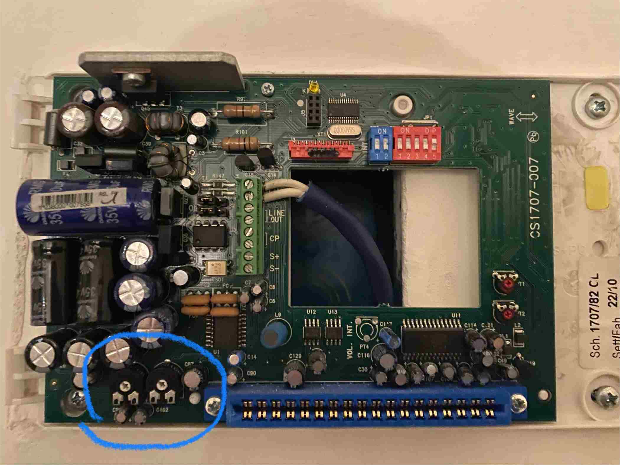

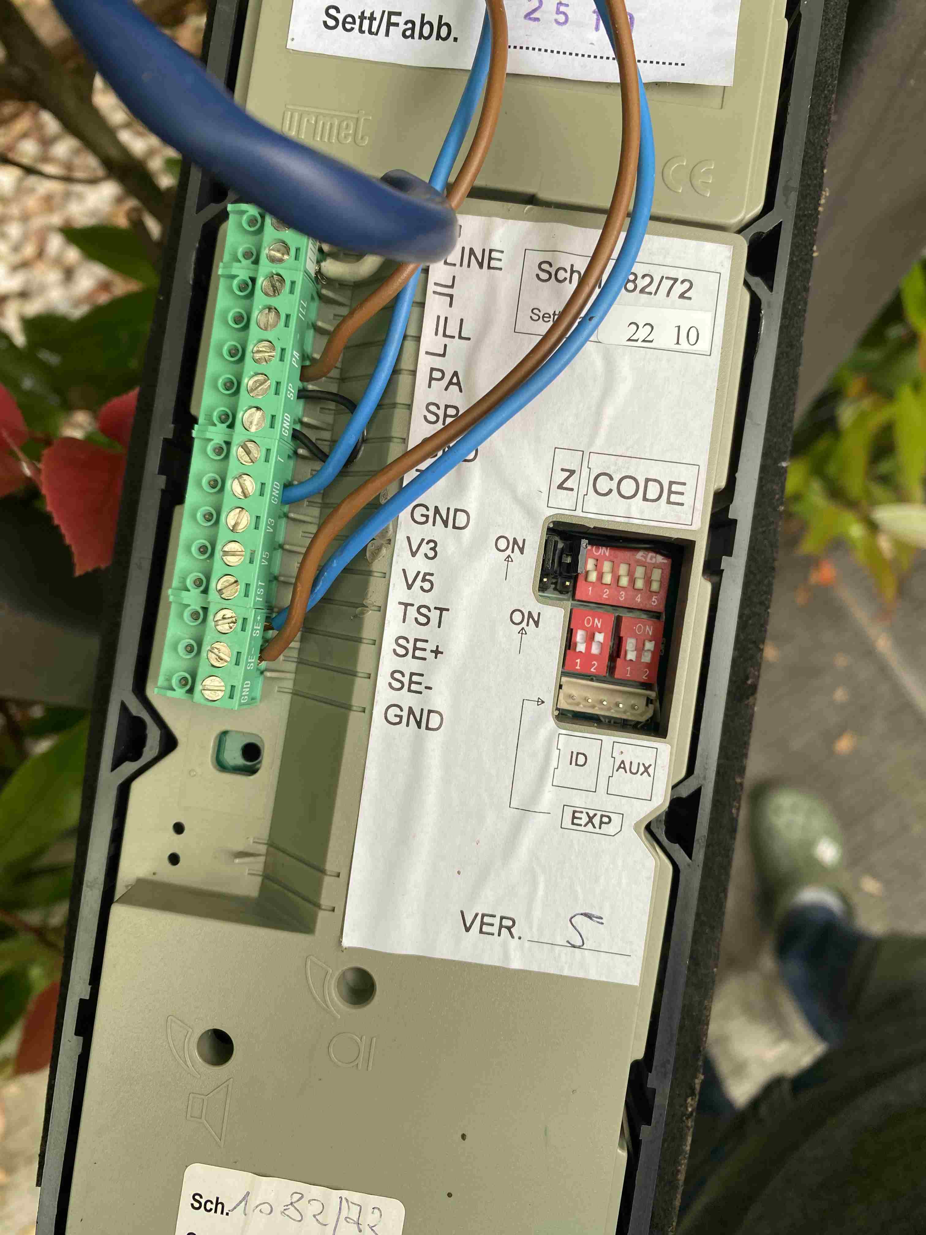

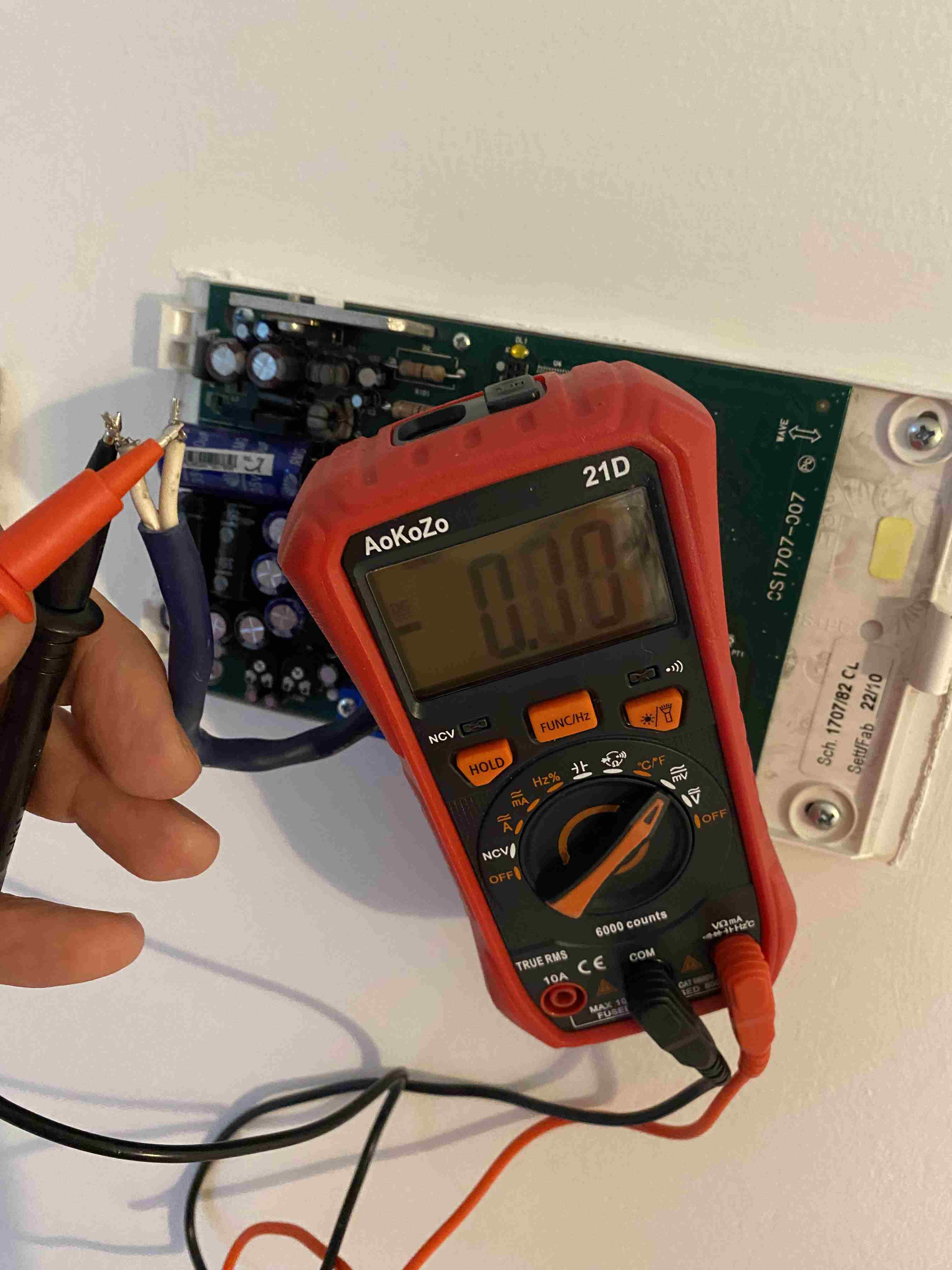

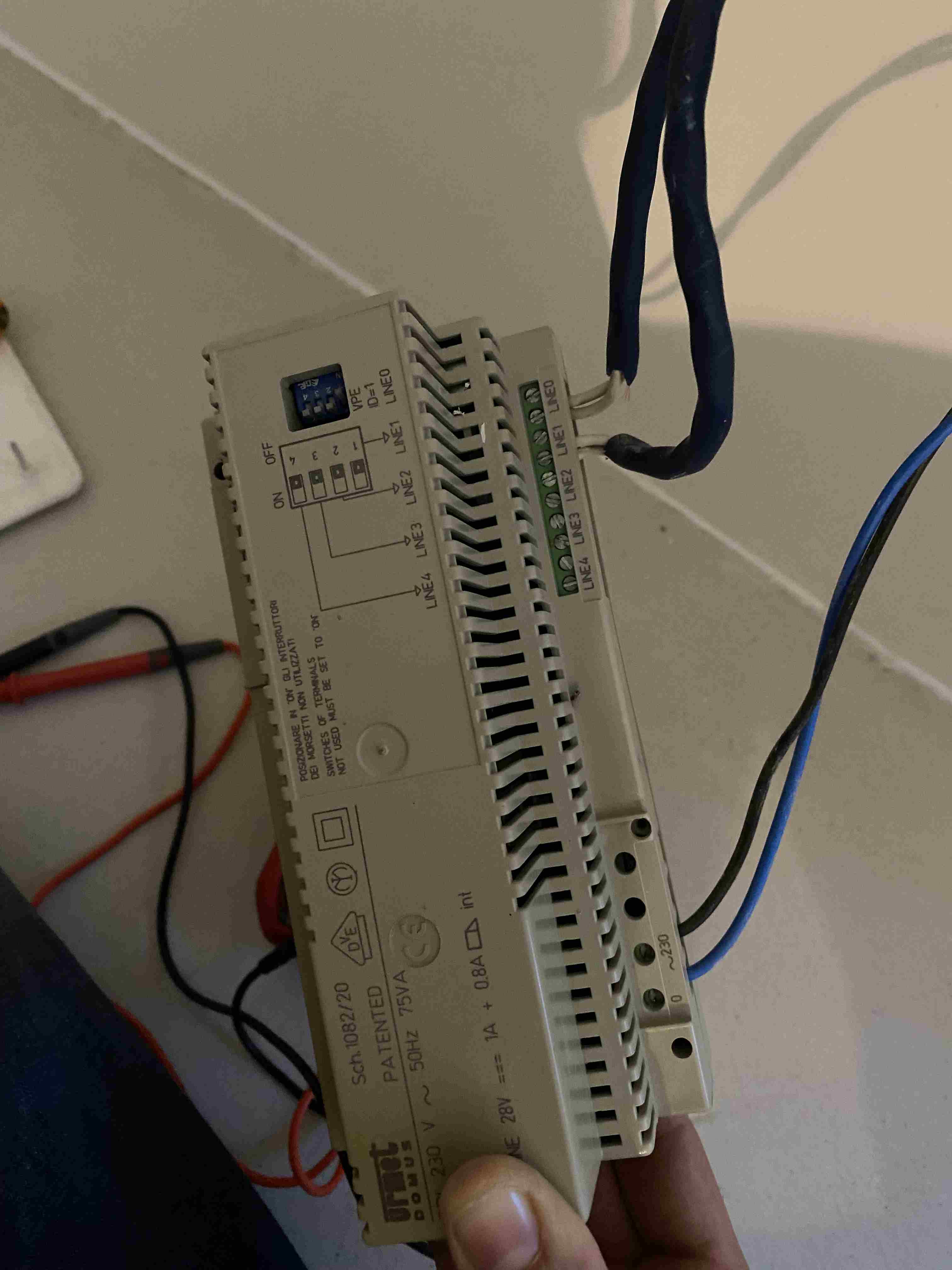

idkfa46 Inserito: 20 aprile 2024 Segnala Inserito: 20 aprile 2024 Ciao, vi scrivo per chiedervi qualche consiglio perché il mio citofono dopo un intervento del tecnico sull'impianto elettrico ha smesso di funzionare. In particolare, all'esterno monto un 1105/3 + 1082/72 che sembra collegato ed alimentato correttamente ma, quando suono il citofono non succede nulla. All'interno dell'appartamento il videocitofono in oggetto 1707/1 sembra completamente morto... schiacciando qualsiasi combinazione di tasti non da alcun segnale. Come mi consigliate di procedere per isolare ed identificare il problema? Grazie!
Roberto Garoscio Inserita: 20 aprile 2024 Segnala Inserita: 20 aprile 2024 Misura se al monitor arrivano i 28Vdc.
idkfa46 Inserita: 22 aprile 2024 Autore Segnala Inserita: 22 aprile 2024 Il 20/04/2024 alle 23:01 , Roberto Garoscio ha scritto: Misura se al monitor arrivano i 28Vdc. Ho misurato e mi sembra che non arrivi corrente. Allego foto perché non sono molto pratico con le impostazioni del multimetro. Ho visto inoltre che il collegamento passa attraverso il dispositivo 1082/20 che presenta un solo collegamento sulla linea 1. come consigliate di procedere? grazie
Roberto Garoscio Inserita: 23 aprile 2024 Segnala Inserita: 23 aprile 2024 Devi posizionare il tester si V, un passo più a destra. Probabilmente anche il posto esterno è senza alimentazione, le luci dei cartellini sono accese o spente?
idkfa46 Inserita: 23 aprile 2024 Autore Segnala Inserita: 23 aprile 2024 8 ore fa, Roberto Garoscio ha scritto: Devi posizionare il tester si V, un passo più a destra. Probabilmente anche il posto esterno è senza alimentazione, le luci dei cartellini sono accese o spente? Ciao Roberto, farò una nuova verifica ma avevo provato anche con impostazione su V ed il risultato è il medesimo. Il citofono esterno è illuminato sia il tasto del campanello che la tastiera numerica. Se provo a digitare il codice di accesso la tastiera emette i classici rumori alla pressione dei tasti ma non apre… sembra non partire la chiamata al videocitofono. consigli di verificare che ci siano i 28vcd anche sulla linea dell’appparecchio esterno? grazie
Roberto Garoscio Inserita: 23 aprile 2024 Segnala Inserita: 23 aprile 2024 59 minuti fa, idkfa46 ha scritto: consigli di verificare che ci siano i 28vcd anche sulla linea dell’appparecchio esterno? Si su Line, molto probabilmente non è presente e il guasto è nell’alimentatore.
idkfa46 Inserita: 27 aprile 2024 Autore Segnala Inserita: 27 aprile 2024 Il 24/04/2024 alle 00:11 , Roberto Garoscio ha scritto: Si su Line, molto probabilmente non è presente e il guasto è nell’alimentatore. Ciao, ho fatto qualche altro esperimento e confermo che non c’è tensione sulla linea. La cosa strana è che ho fatto qualche prova sul dispositivo 1082/20 e, modificando i dip-swich, la tensione è arrivata per un momento a 18v (sia in uscita dal trasformatore che in ingresso al citofono esterno) ma poi è nuovamente crollata a zero. Quindi è da sostituire il 1082/20? Potrebbe essere riparabile? Ci sono altre prove che potrei fare per escludere problemi al videocitofono interno ed al terminale esterno? grazie
Roberto Garoscio Inserita: 27 aprile 2024 Segnala Inserita: 27 aprile 2024 23 minuti fa, idkfa46 ha scritto: Ci sono altre prove che potrei fare per escludere problemi al videocitofono interno ed al terminale esterno? In teoria è guasto l’alimentatore che può essere riparato o sostituito con un 201082/20 (finché disponibili). I dip switch devono restare con erano in origine. Puoi provare ad alimentare l’alimentatore senza collegato nulla, misurare la tensione che deve essere 28Vdc e quindi ricollegare un cavo alla volta per vedere se e con quale eventualmente cade a zero.
idkfa46 Inserita: 28 aprile 2024 Autore Segnala Inserita: 28 aprile 2024 13 ore fa, Roberto Garoscio ha scritto: In teoria è guasto l’alimentatore che può essere riparato o sostituito con un 201082/20 (finché disponibili). I dip switch devono restare con erano in origine. Puoi provare ad alimentare l’alimentatore senza collegato nulla, misurare la tensione che deve essere 28Vdc e quindi ricollegare un cavo alla volta per vedere se e con quale eventualmente cade a zero. Grazie Roberto, farò anche questo test. Ma se lo dovessi sostituire non vanno bene modelli più recenti come il 1083/23 che vedo online a prezzi più contenuti? grazie
Roberto Garoscio Inserita: 28 aprile 2024 Segnala Inserita: 28 aprile 2024 10 ore fa, idkfa46 ha scritto: non vanno bene modelli più recenti come il 1083/23 Esatto, non vanno bene.
idkfa46 Inserita: 19 maggio 2024 Autore Segnala Inserita: 19 maggio 2024 Ho fatto riparare il trasformatore ed ora la tensione sulla Line è di 30vdc. Appena ricollegato il trasformatore il citofono è subito tornato a funzionare ma, quando attivo la voce dal citofono interno sento un fastidioso fruscio che impedisce di sentire la mia voce dall’esterno. A cosa può essere dovuto??? grazie
Roberto Garoscio Inserita: 19 maggio 2024 Segnala Inserita: 19 maggio 2024 (modificato) Questo da remoto non lo posso immaginare, se hai messo i dip switch come in origine (1 su Off e gli altri 3 su On) il problema potrebbe essere sia il posto esterno come il monitor interno. L’immagine è perfetta? Per prima cosa va controllato se il segnale video portante è corretto, ma serve un oscilloscopio. Modificato: 19 maggio 2024 da Roberto Garoscio
idkfa46 Inserita: 20 maggio 2024 Autore Segnala Inserita: 20 maggio 2024 21 ore fa, Roberto Garoscio ha scritto: Questo da remoto non lo posso immaginare, se hai messo i dip switch come in origine (1 su Off e gli altri 3 su On) il problema potrebbe essere sia il posto esterno come il monitor interno. L’immagine è perfetta? Per prima cosa va controllato se il segnale video portante è corretto, ma serve un oscilloscopio. Ciao Roberto, grazie per il riscontro. Si l’immagine video è perfetta… non ho fatto regolazioni sugli swich che sono rimasti come da immagine in allegato ma ho provato a regolare il volume sull’unità esterna 1082/72 portandolo al minimo. Adesso il fruscio si è attenuato molto in casa ma rimane evidente e fastidioso all’esterno. Sull’unità interna imago 2go non vedo nessuna possibile regolazione dei volumi… Prima del problema all’alimentatore non dava nessun problema di questo tipo… non è strano? grazie
Roberto Garoscio Inserita: 20 maggio 2024 Segnala Inserita: 20 maggio 2024 Se l’immagine è perfetta suppongo che il segnale video portante sia nella norma. Se nell’impianto c’è un solo monitor, guarda che sulla sua staffa di collegato, ci sono due potenziometri a lato dello zoccolo di innesto, prima cosa, segnati la loro posizione esatta poi prova a fare delle piccole regolazioni e vedi se l’audio migliora.
idkfa46 Inserita: 22 maggio 2024 Autore Segnala Inserita: 22 maggio 2024 Il 20/05/2024 alle 22:03 , Roberto Garoscio ha scritto: Se l’immagine è perfetta suppongo che il segnale video portante sia nella norma. Se nell’impianto c’è un solo monitor, guarda che sulla sua staffa di collegato, ci sono due potenziometri a lato dello zoccolo di innesto, prima cosa, segnati la loro posizione esatta poi prova a fare delle piccole regolazioni e vedi se l’audio migliora. non avevo fatto caso a questi due potenziometri… ti riferisci a quelli cerchiati in azzurro giusto??? Ma per testare ogni piccola regolazione va rimontato il display… ho capito male io ho bisogna procedere così per tentativi??? grazie
idkfa46 Inserita: 23 maggio 2024 Autore Segnala Inserita: 23 maggio 2024 Il 22/05/2024 alle 22:07 , idkfa46 ha scritto: non avevo fatto caso a questi due potenziometri… ti riferisci a quelli cerchiati in azzurro giusto??? Ma per testare ogni piccola regolazione va rimontato il display… ho capito male io ho bisogna procedere così per tentativi??? grazie Ho fatto una prova rapida muoventi alternatamente entrambi i potenziometri nelle due direzioni ma non mi sembra che cambi nulla… 🤷🏻♂️🤷🏻♂️🤷🏻♂️
Roberto Garoscio Inserita: 24 maggio 2024 Segnala Inserita: 24 maggio 2024 Sul posto esterno ci sono due potenziometri vicini tra loro, sono alla base del modulo zona pulsanti, prova a regolare questi, prima memorizza la posizione.
idkfa46 Inserita: 28 maggio 2024 Autore Segnala Inserita: 28 maggio 2024 Il 24/05/2024 alle 18:09 , Roberto Garoscio ha scritto: Sul posto esterno ci sono due potenziometri vicini tra loro, sono alla base del modulo zona pulsanti, prova a regolare questi, prima memorizza la posizione. sulla postazione esterna ho trovato un solo potenziometro come da foto allegata (quello che sembra l’alloggio per il secondo potenziometro è invece chiuso). Regolandolo al minimo annullo il ronzio sulla postazione interna e riesco a sentire la voce proveniente dalla postazione interna. Viceversa però, dall’esterno il ronzio rimane fastidioso e non sento la voce proveniente dalla postazione interna. C’è altro che posso provare?? grazie
Roberto Garoscio Inserita: 28 maggio 2024 Segnala Inserita: 28 maggio 2024 Devi togliere il contenitore e li trovi alla base sul circuito più esterno, quello in foto è solo il regolatore del volume esterno.
idkfa46 Inserita: 4 giugno 2024 Autore Segnala Inserita: 4 giugno 2024 Il 28/05/2024 alle 23:32 , Roberto Garoscio ha scritto: Devi togliere il contenitore e li trovi alla base sul circuito più esterno, quello in foto è solo il regolatore del volume esterno. ho fatto una prova rapida poi ho dovuto interrompere causa pioggia ma non riuscivo a togliere il contenitore esterno senza forzare. È possibile che i morsetti con i cavi facciano resistenza e bisogna smontarli? Il coperchio a cui fai riferimento è del modulo 1082 o quello del tastierino numerico? grazie
Roberto Garoscio Inserita: 4 giugno 2024 Segnala Inserita: 4 giugno 2024 26 minuti fa, idkfa46 ha scritto: i cavi facciano resistenza e bisogna smontarli? Naturale, sono morsetti a innesto. 26 minuti fa, idkfa46 ha scritto: Il coperchio a cui fai riferimento è del modulo 1082 o quello del tastierino numerico? Il modulo con i due pulsanti 1082.
idkfa46 Inserita: 5 giugno 2024 Autore Segnala Inserita: 5 giugno 2024 22 ore fa, Roberto Garoscio ha scritto: Naturale, sono morsetti a innesto. Il modulo con i due pulsanti 1082. quindi basta tirare e si sfila? Chiedo perché vorrei evitare che mi rimanga in mano il morsetto 😅😅😅 grazie
Roberto Garoscio Inserita: 6 giugno 2024 Segnala Inserita: 6 giugno 2024 Sono innestati, basta tirare e vengono via.
idkfa46 Inserita: 23 giugno 2024 Autore Segnala Inserita: 23 giugno 2024 Il 06/06/2024 alle 14:14 , Roberto Garoscio ha scritto: Sono innestati, basta tirare e vengono via. a distanza di qualche settimana sono riuscito a fare anche questo tentativo. Dopo un po’ di calibrazione ho ridotto in maniera importante il rumore che si sentiva rispondendo al citofono. Ora l’immagine è chiara e si sente l’audio discretamente bene dalla postazione interna ma dall’esterno l’audio risulta completamente muto 🙁🙁🙁 non riesco a capire la connessione con il problema di alimentazione del trasformatore… Grazie
Roberto Garoscio Inserita: 23 giugno 2024 Segnala Inserita: 23 giugno 2024 5 ore fa, idkfa46 ha scritto: non riesco a capire la connessione con il problema di alimentazione del trasformatore… Non c’è correlazione, sono due guasto distinti.
