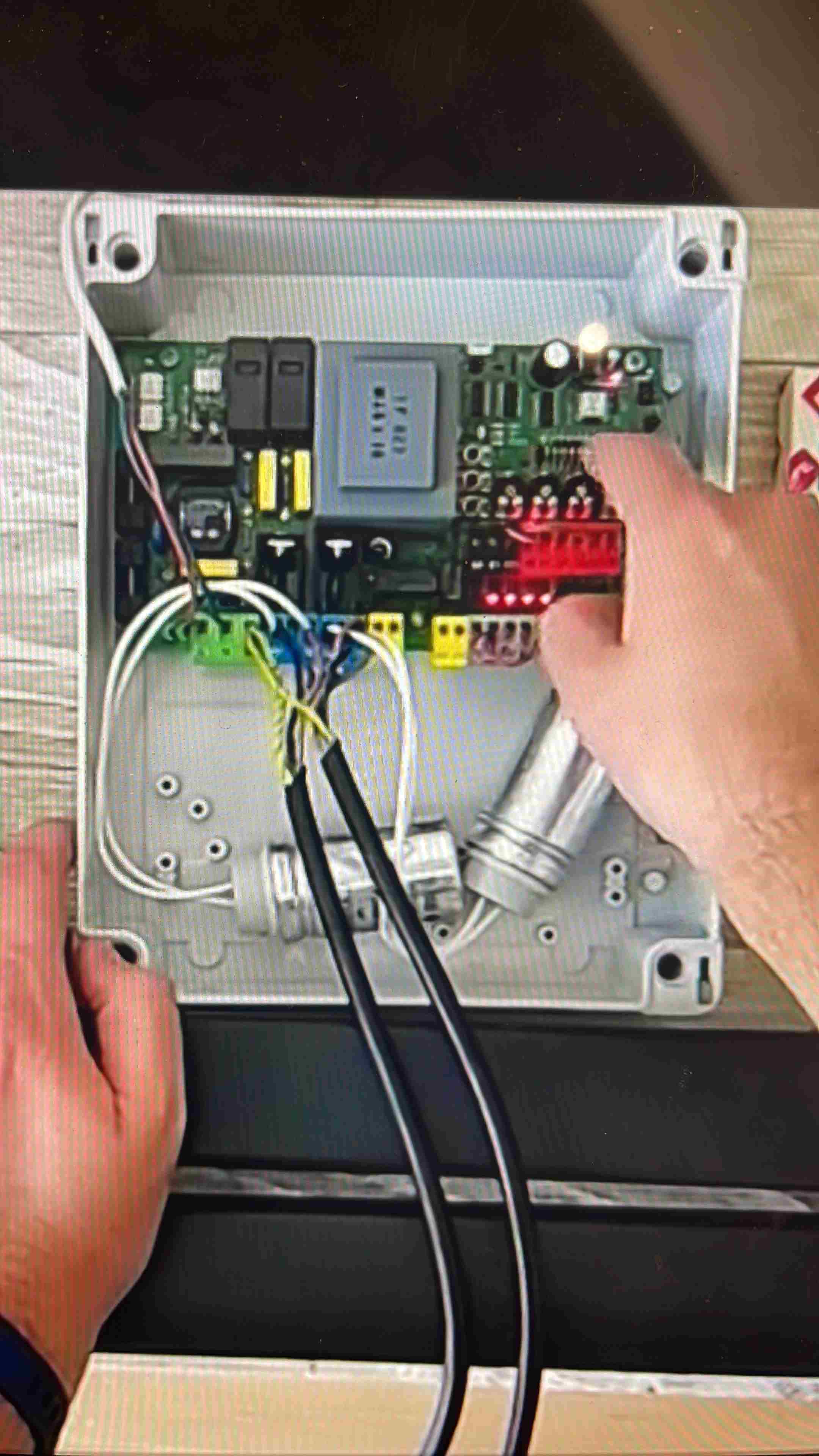

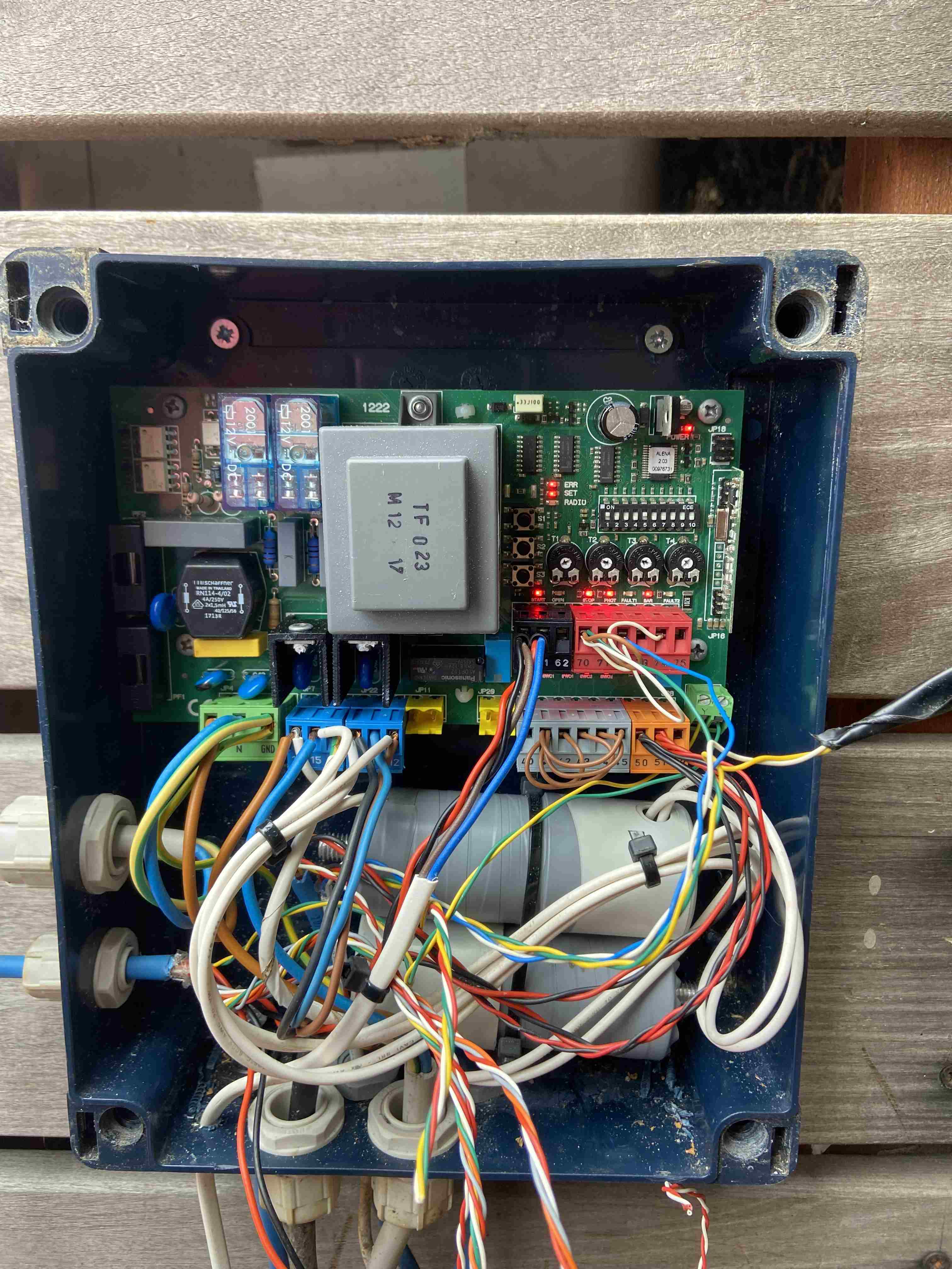

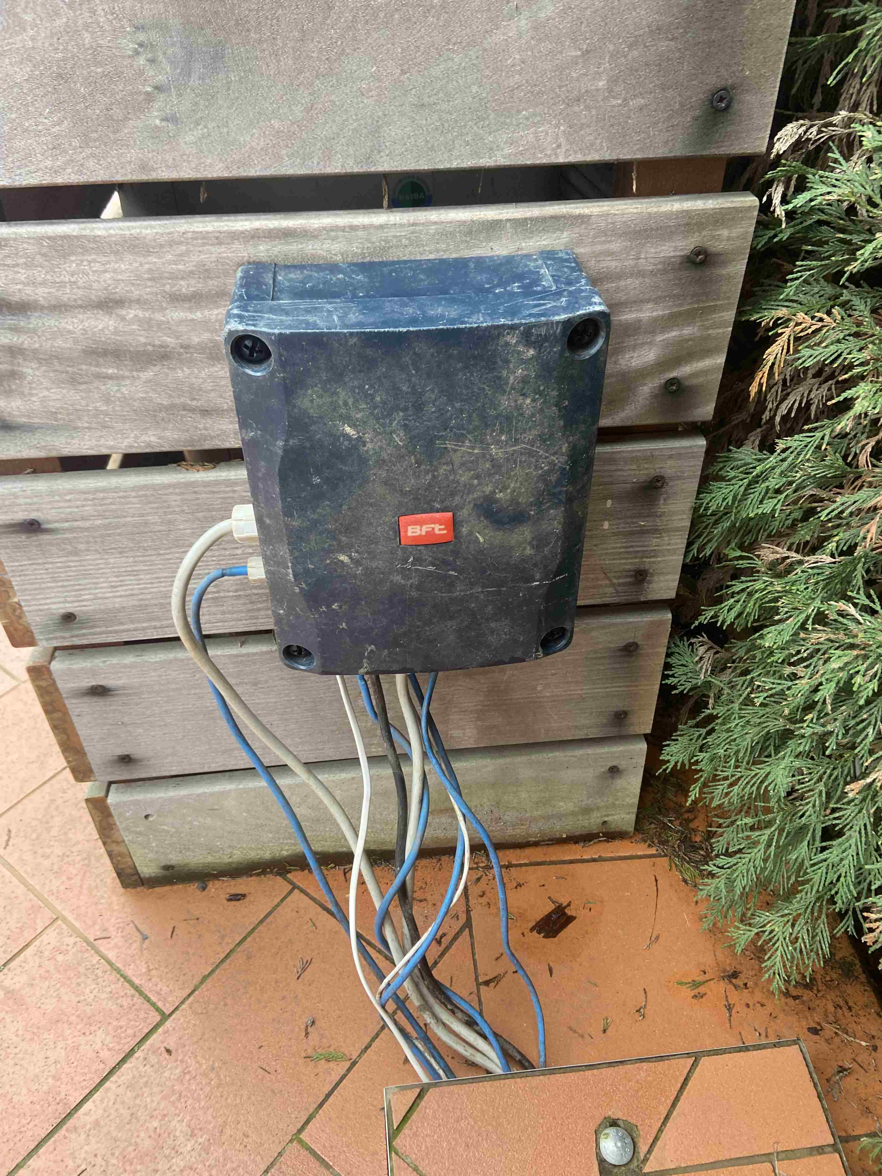

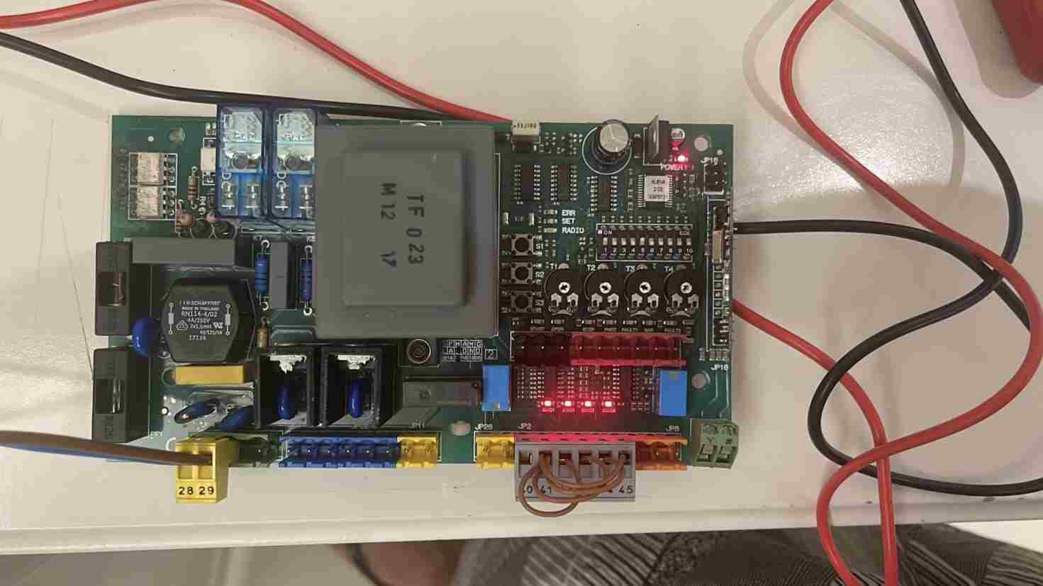

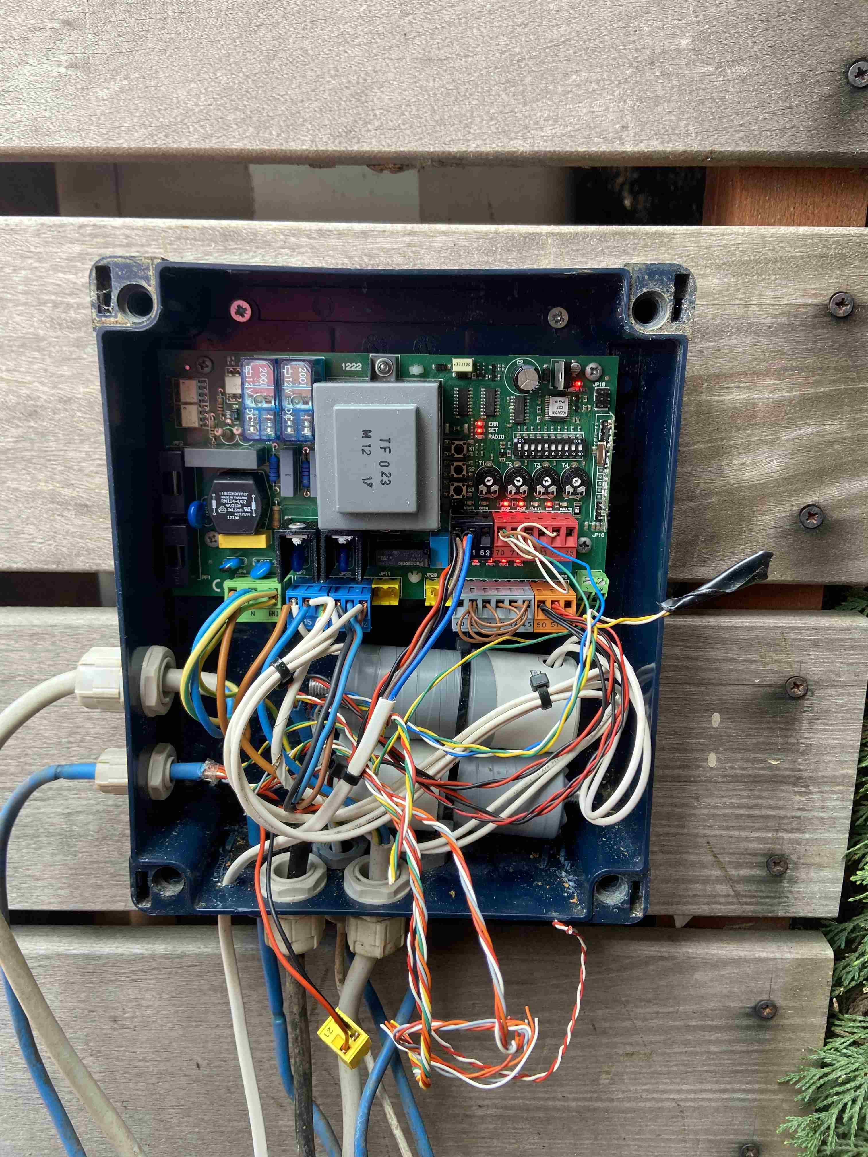

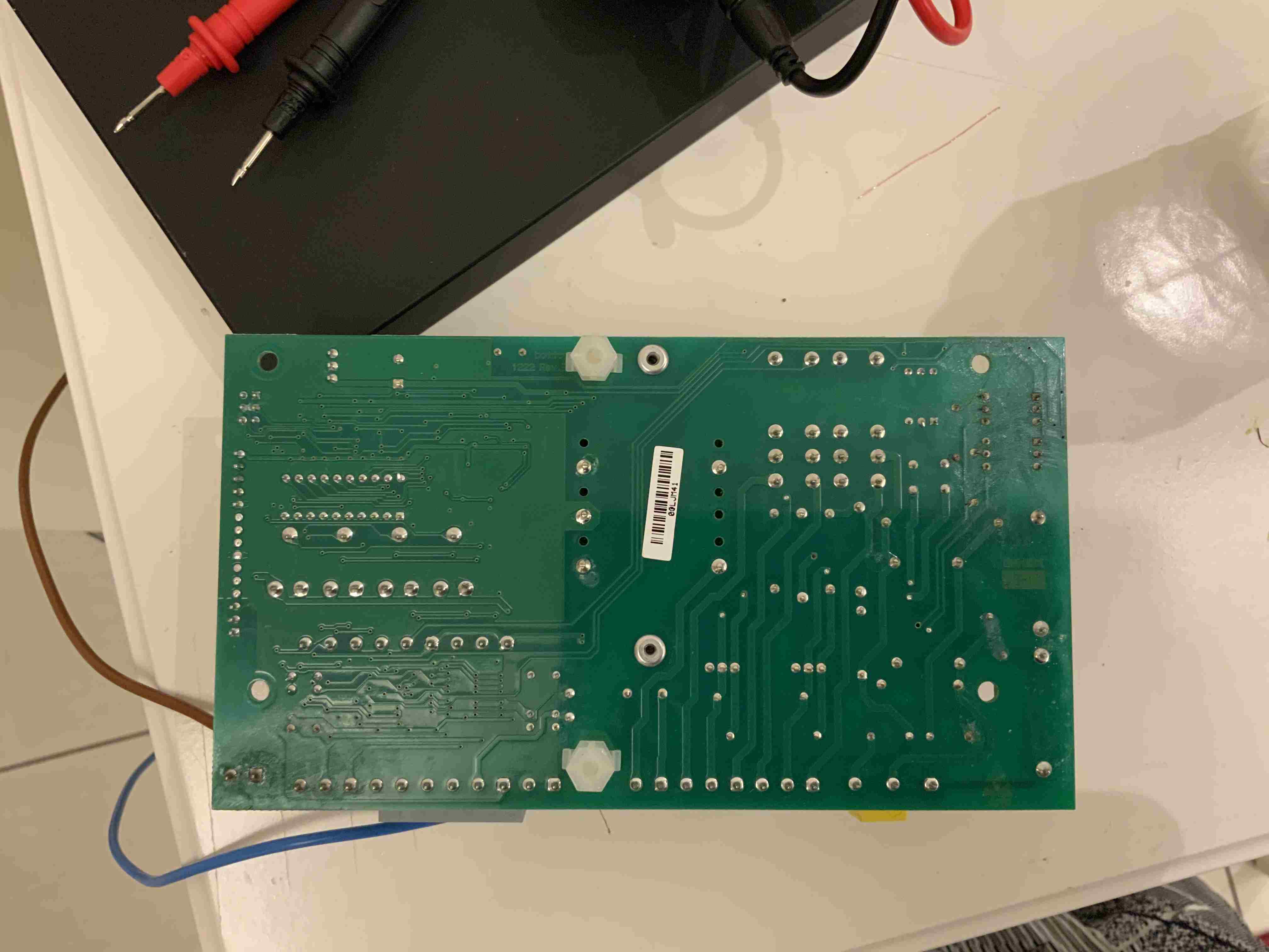

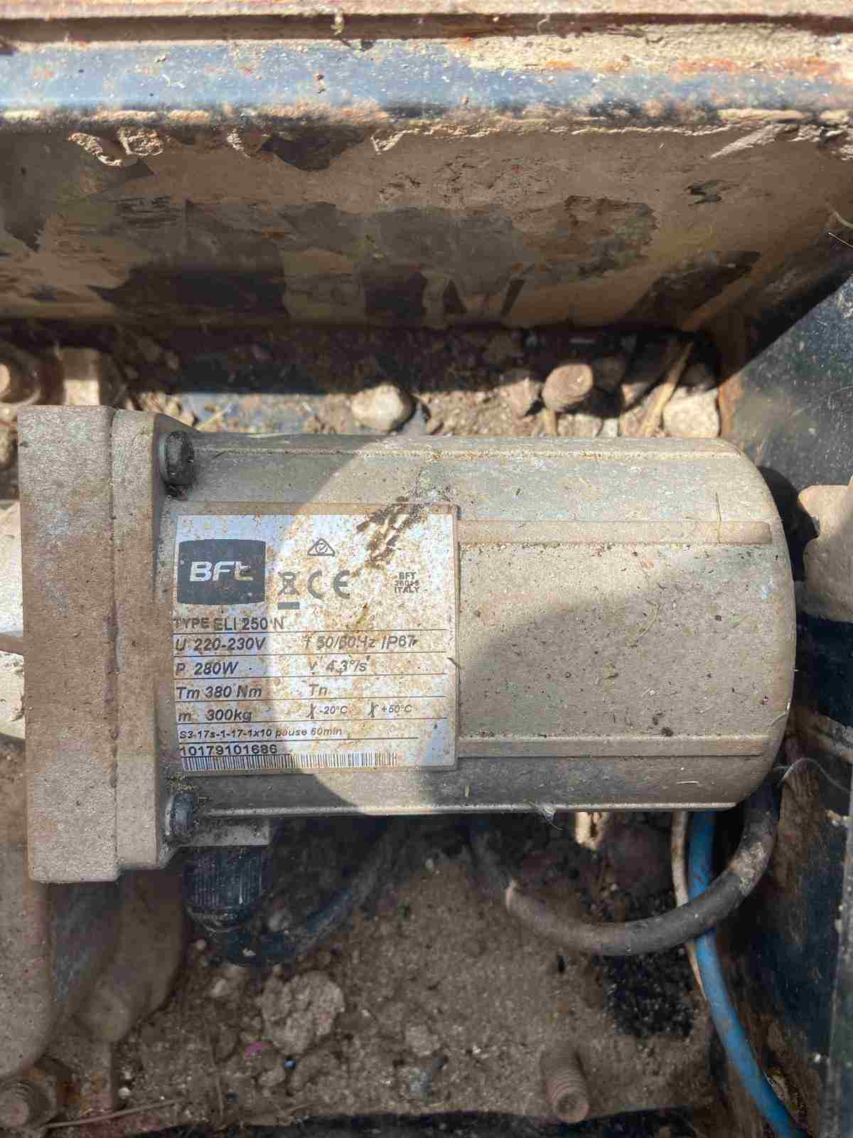

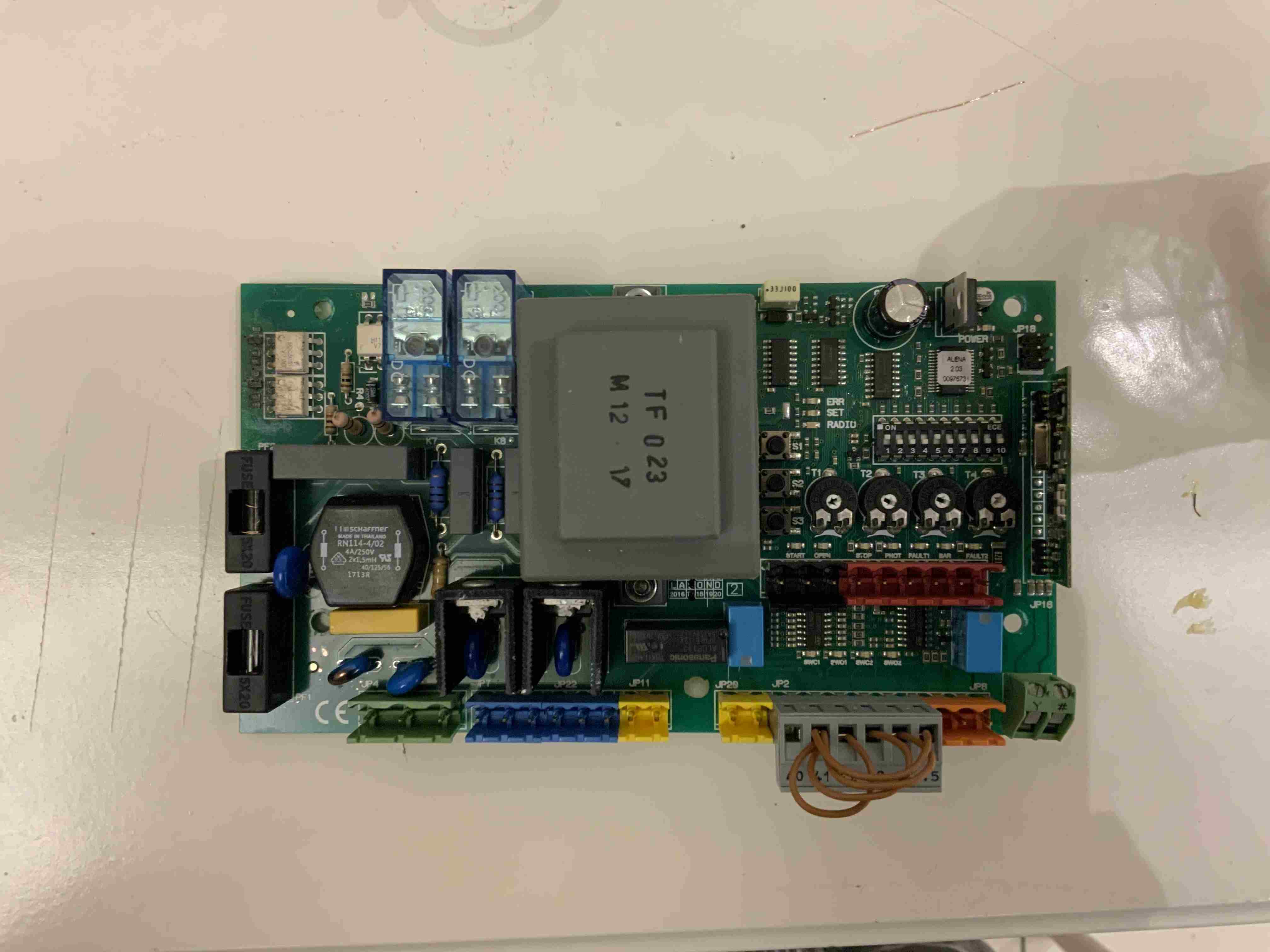

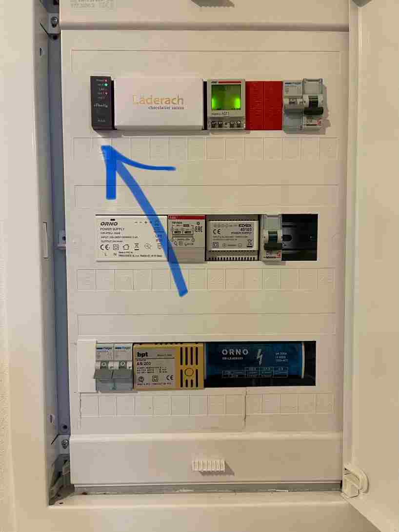

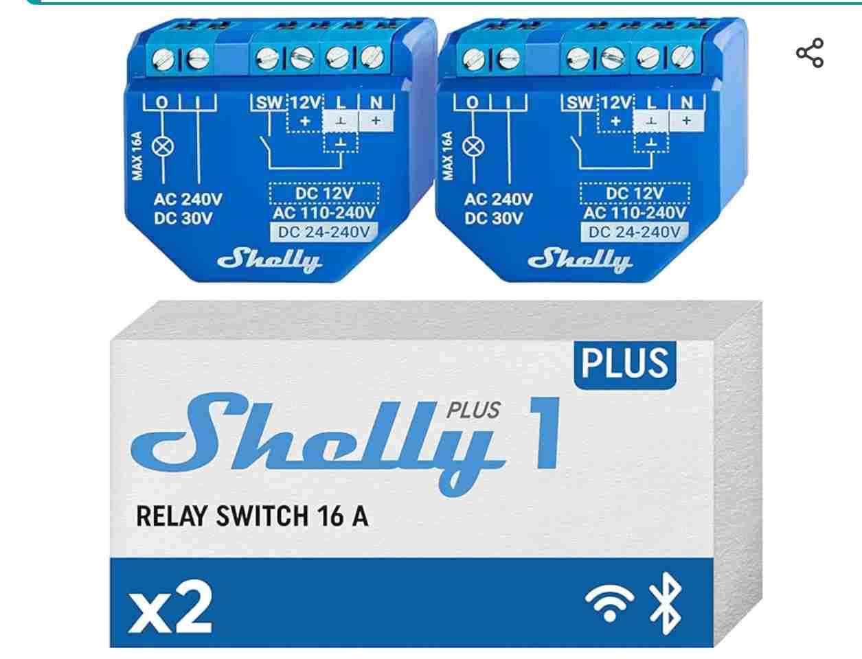

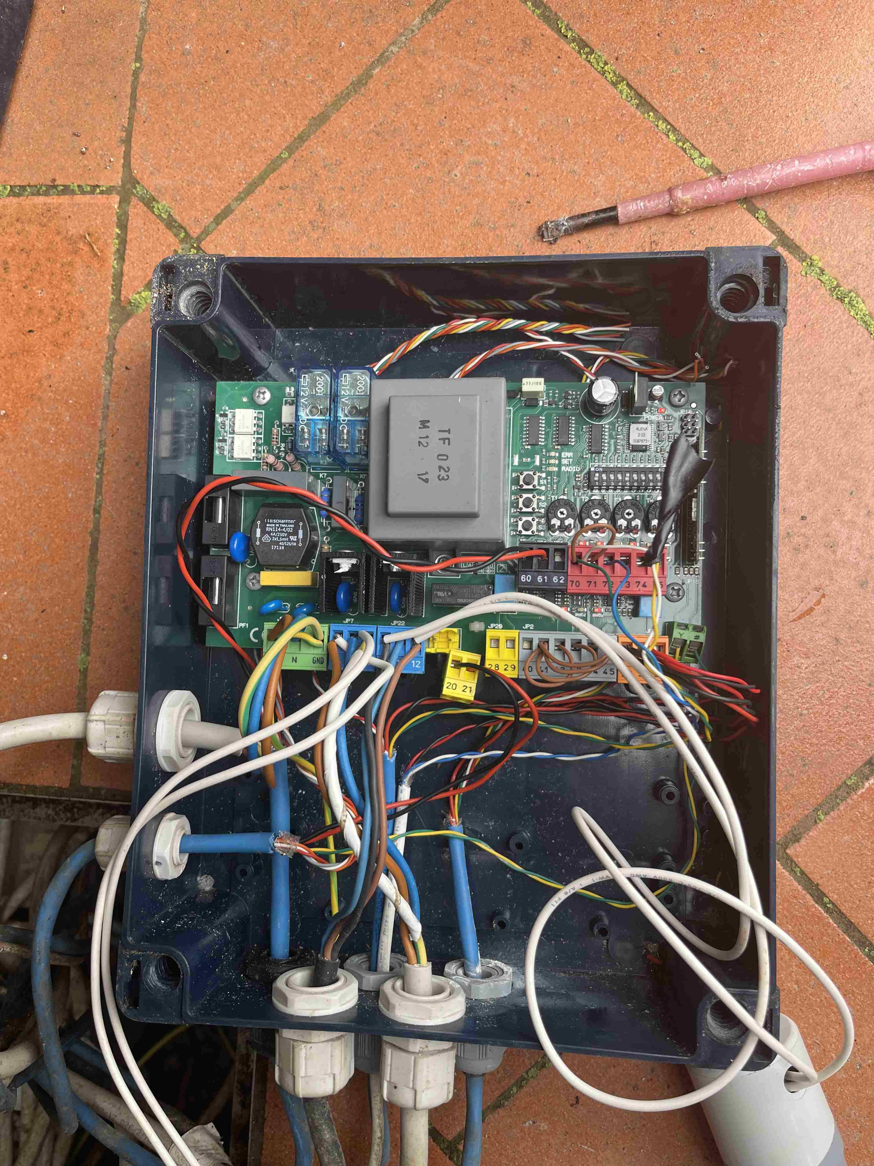

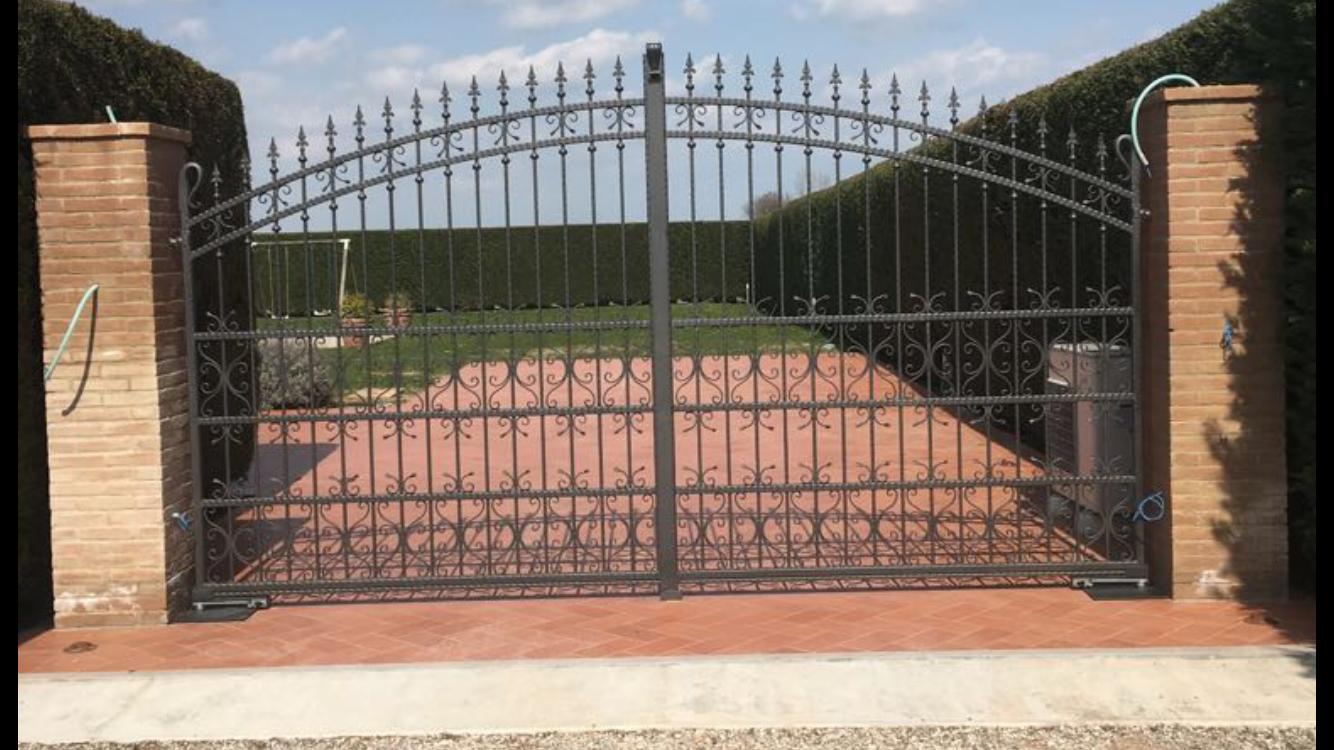

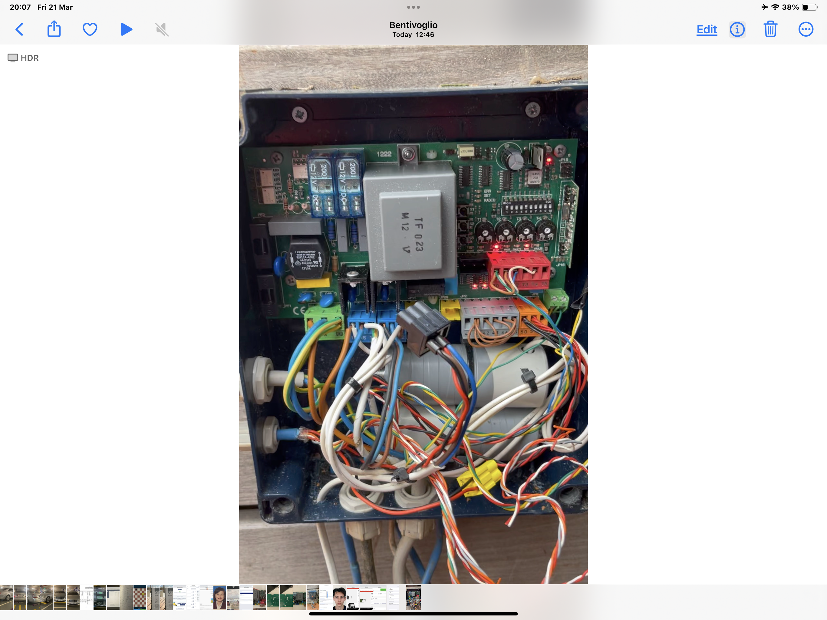

Bentivoglio Inserito: 20 aprile 2024 Segnala Inserito: 20 aprile 2024 (modificato) Salve.. Forse qua mi possono aiutare con il mio problema. Il Mio Cancello e un BFT e la scheda e Alena SW2 ma non sono 100% sicuro. Ma la foto e identica I Motori sono sotterrati. Volevo collegare un Shelly ma invece di usare il NOP della chiave per sbaglio ho usato il contatto 20,21 che sarebbe il lampeggiante Da quel momento io cancello non riparte piu Ho visto che uno dei fusibili era saltato dunque l’ho sostituito Niente:( da quello che vedo e alimentato ma al input del telecomando non risponde piu:( Mi può aiutare con un consiglio ? Devo ordinare una scheda nuova oppure sono ancora in tempio a recuperare questa? Modificato: 20 aprile 2024 da Bentivoglio Unificata la formattazione del testo.
ROBY 73 Inserita: 20 aprile 2024 Segnala Inserita: 20 aprile 2024 Ciao Bentivoglio, 9 ore fa, Bentivoglio ha scritto: Il Mio Cancello e un BFT e la scheda e Alena SW2...... https://bft.lt/Manuals/BFT_ALENA_SW2_MANUAL_IT_EN_PR_DE_ES_NL.pdf 9 ore fa, Bentivoglio ha scritto: ..........Niente:( da quello che vedo e alimentato ma al input del telecomando non risponde piu:( Come si presentano i led? Sono tutti accesi? Seguendo le tabelle "SEGNALAZIONI LEDS:" e poi "TABELLA ERRORI:" cosa ne esce? Se riesci posta le foto della scheda alimentata e a riposo con una definizione migliore di quella sopra, non è molto chiara. 9 ore fa, Bentivoglio ha scritto: invece di usare il NOP della chiave per sbaglio ho usato il contatto 20,21 che sarebbe il lampeggiante Prova a togliere la morsettiera 20-21 e quindi escludere il lampeggiante e vedi se funziona
Bentivoglio Inserita: 21 aprile 2024 Autore Segnala Inserita: 21 aprile 2024 (modificato) Grazie mille per la sua risposta. Appena rientro a casa lo faro e le faccio sapere. Di nuovo grazie Modificato: 21 aprile 2024 da Bentivoglio
ROBY 73 Inserita: 21 aprile 2024 Segnala Inserita: 21 aprile 2024 (modificato) 4 ore fa, Bentivoglio ha scritto: Grazie mille per la sua risposta. Appena rientro a casa lo faro e le faccio sapere. Attendiamo gli sviluppi allora. Prego di niente, ma per cortesia NON darmi del "lei", altrimenti non ti rispondo più 😁 Va molto meglio il semplice e più pratico "tu". Modificato: 21 aprile 2024 da ROBY 73
Bentivoglio Inserita: 1 maggio 2024 Autore Segnala Inserita: 1 maggio 2024 Grazie Mille. sei gentile nel frattempo che io sono ancora fuori Italia a casa ci e andato un tecnico che ha chiamato mia moglie. Ha voluto 450+iva per sistemarlo gli ho detto che quasi quasi mi faccio un cancello nuovo con quella spesa dunque ho rifiutato. Mi ha comunque detto che tutte le volte che attaccava la corrente saltava il fusibile. quando lui ha montato (poi tolto) la sua scheda tutto funzionava senza problemi. Vado a dedurre che sia il lampeggiante come dicevi te. A questo punto devo aspettare quando rientro Che ne dici? Grazie ancora Petrit
ROBY 73 Inserita: 1 maggio 2024 Segnala Inserita: 1 maggio 2024 15 minuti fa, Bentivoglio ha scritto: nel frattempo che io sono ancora fuori Italia a casa ci e andato un tecnico che ha chiamato mia moglie. Ha voluto 450+iva per sistemarlo gli ho detto che quasi quasi mi faccio un cancello nuovo con quella spesa dunque ho rifiutato. Certo non sono pochi, ma considera che la Alena SW2 costa 475 € di listino IVA esclusa, poi che in rete si trovi anche ad importi sicuramente minori è un altro discorso dovuto alle "leggi di mercato". Dopo di che mettici la manodopera 19 minuti fa, Bentivoglio ha scritto: Mi ha comunque detto che tutte le volte che attaccava la corrente saltava il fusibile. quando lui ha montato (poi tolto) la sua scheda tutto funzionava senza problemi. Vado a dedurre che sia il lampeggiante come dicevi te. Se realmente tutto funzionava con la nuova scheda, allora non dovrebbe essere il lampeggiante, ma la scheda stessa, però a distanza e senza riferimenti e test vari è difficile se non impossibile fare una diagnosi esatta. 23 minuti fa, Bentivoglio ha scritto: A questo punto devo aspettare quando rientro Che ne dici? Credo di sì, ti toccherà aspettare di tornare a casa (sempre però, che nel frattempo tua moglie non si stanchi prima di scendere dall'auto per aprire e chiudere il cancello e richiami il tecnico 🤣)
Bentivoglio Inserita: 1 maggio 2024 Autore Segnala Inserita: 1 maggio 2024 Grazie Mille. sei gentile nel frattempo che io sono ancora fuori Italia a casa ci e andato un tecnico che ha chiamato mia moglie. Ha voluto 450+iva per sistemarlo gli ho detto che quasi quasi mi faccio un cancello nuovo con quella spesa dunque ho rifiutato. Mi ha comunque detto che tutte le volte che attaccava la corrente saltava il fusibile. quando lui ha montato (poi tolto) la sua scheda tutto funzionava senza problemi. Vado a dedurre che sia il lampeggiante come dicevi te. A questo punto devo aspettare quando rientro Che ne dici? Grazie ancora Petrit Ti faro sapere grazie ancora 5 hours ago, ROBY 73 said: Certo non sono pochi, ma considera che la Alena SW2 costa 475 € di listino IVA esclusa, poi che in rete si trovi anche ad importi sicuramente minori è un altro discorso dovuto alle "leggi di mercato". Dopo di che mettici la manodopera Se realmente tutto funzionava con la nuova scheda, allora non dovrebbe essere il lampeggiante, ma la scheda stessa, però a distanza e senza riferimenti e test vari è difficile se non impossibile fare una diagnosi esatta. Credo di sì, ti toccherà aspettare di tornare a casa (sempre però, che nel frattempo tua moglie non si stanchi prima di scendere dall'auto per aprire e chiudere il cancello e richiami il tecnico 🤣)
Bentivoglio Inserita: 1 maggio 2024 Autore Segnala Inserita: 1 maggio 2024 A proposito. Questo e un forum vero? Beh credo che la tua assistenza fino adesso e stata 5 stelle. Scusa il gioco di parole. Magari mi sbaglio ma credo che sia il lampeggiante. Altrimenti una scheda costa 140 su eBay oppure su questo… https://tecnomaticshop.com/centrali-di-comando-/103-bft-alena-sw2-scheda-centrale-quadro-di-comando-230v-phobos-eli-d113811-00004-2607514.html Se veramente dove pagare l’assistenza. Quella sarà la tua. Come faccio a contribuire?
ROBY 73 Inserita: 1 maggio 2024 Segnala Inserita: 1 maggio 2024 9 ore fa, Bentivoglio ha scritto: Questo e un forum vero? Almeno........, così dicono 😁 9 ore fa, Bentivoglio ha scritto: .....Come faccio a contribuire? Intanto sistema l'automazione appena riuscirai, poi se proprio insisti vedremo come fare 🤔😅
Pinom69 Inserita: 2 maggio 2024 Segnala Inserita: 2 maggio 2024 Hai buone probabilità che sia il LAMPEGGIANTE in corto, scollegalo e prova, dovrebbe funzionare
Bentivoglio Inserita: 25 giugno 2024 Autore Segnala Inserita: 25 giugno 2024 (modificato) Buongiorno a tutti. Buongiorno Roby 73 Finalmente a Bologna Ho dunque staccato il contatto disgraziato 20 21 e poi ho simulato un ponte tra il 60 e 61. Urrrrrrrra, il cancello funziona. Meglio dire la scheda non e danneggiata oltre che il lampeggiante che ormai e fuori funzione. Anche il telecomando credo che sia da programmare ma poco importa Adesso riesco comandare il cancello dal APP Shelly nonché con il SIRI. Potrei e aggiungerò un pulsante fisico prima del uscita per aprire e via seguendo. Vorrei ringraziare i tutti per i consigli. Non solo per aver risparmiato 450 piu IVA ma la soddisfazione Come promesso vorrei contribuire nel canale con un contributo. Grazie Petrit Modificato: 25 giugno 2024 da Bentivoglio
ROBY 73 Inserita: 25 giugno 2024 Segnala Inserita: 25 giugno 2024 Ciao e bentornato a casa Bentivoglio, 14 ore fa, Bentivoglio ha scritto: Urrrrrrrra, il cancello funziona........ Ottimo, questo è l'importante. 14 ore fa, Bentivoglio ha scritto: Meglio dire la scheda non e danneggiata oltre che il lampeggiante che ormai e fuori funzione. Come già detto, potrebbe essere solo la scheda del lampeggiante, oppure la Alena, ma fino a che non provi a cambiare appunto la scheda del lampeggiante non puoi saperlo. Eventualmente, se hai un tester, prova a misurare se escono 230V dai morsetti 20-21 durante la manovra ed eventualmente collega una semplice lampadina a 230V, male che vada rimarrà sempre accesa invece di lampeggiare, ma sarai certo che il guasto si limita alla schedina nel lampeggiante. 14 ore fa, Bentivoglio ha scritto: Vorrei ringraziare i tutti per i consigli. Non solo per aver risparmiato 450 piu IVA ma la soddisfazione Beh immagino che ci sia una grande soddisfazione. 14 ore fa, Bentivoglio ha scritto: Come promesso vorrei contribuire nel canale con un contributo. Ma figurati, ci mancherebbe, non scherziamo nemmeno, casomai se proprio insisti ti mandiamo la fattura di soli 449,00 €...... + IVA naturalmente 🤣🤣
Bentivoglio Inserita: 15 dicembre 2024 Autore Segnala Inserita: 15 dicembre 2024 Salve, Questo cancello comincia fare dei capricci per davvero:( Ogni tanto va ma maggior parte delle volte rimane aperto??!! Non so se il motivo e l’input (cioè quello di aver collegato in parallelo il contatto aperto della chiave per poter comandare l’apertura dal telefonino tramite un Shelly) che li arriva dalla chiave oppure ha preso del acqua. Sta di fatto che la corrente gli arriva e tutte le luci gli si accendo tutte La scatto dove la scheda e situata era interrata in un pozzetto che mio fratello ha fatto a seguito dei lavori circa 10 anni fa. Una piccola scatola (delle giunture per le luci delle colone) nello stesso pozzetto era piana d’acqua ma quella della scheda tutta asciutta. Fino a 6 mesi da quando ho avuto la “brillante idea qua sopra tutto andava senza problemi. stavo pensando cambiare la scheda del tutto e montarla sulla colona che e quello da manuale, vedo qualcuno che sorride, ma volevo fare un tentativo priva di spendere questi 150 euro. qualche idea? grazie ancora Petrit
ROBY 73 Inserita: 15 dicembre 2024 Segnala Inserita: 15 dicembre 2024 Ciao, 46 minuti fa, Bentivoglio ha scritto: Non so se il motivo e l’input (cioè quello di aver collegato in parallelo il contatto aperto della chiave per poter comandare l’apertura dal telefonino tramite un Shelly) che li arriva dalla chiave oppure ha preso del acqua. Scollega tutto quello che è collegato sui morsetti 60-61 e vedi se il problema si risolve. Se così fosse, devi individuare se il problema deriva dallo Shelly, oppure dalla chiave o dal pulsante, insomma devi andare per esclusione
Bentivoglio Inserita: 14 marzo 2025 Autore Segnala Inserita: 14 marzo 2025 (modificato) Ciao Roby Tornato a casa e la scheda che era dentro la sua scatola la quale dentro al pozzetto era tutta bagnata per fortuna non alimentata. dunque ho staccato tutto L’ho montato nella colonna del cancello ho ordinato una identica e montato. Non ho collegato né lampeggiante che la 60,61 niente non riesco a farla partire si è aperto solo una volta e poi niente:( Le foto qua sopra sono della scheda vecchia che non sembra male. Modificato: 14 marzo 2025 da Bentivoglio
ROBY 73 Inserita: 14 marzo 2025 Segnala Inserita: 14 marzo 2025 Ciao e bentornato Bentivoglio, 6 ore fa, Bentivoglio ha scritto: Tornato a casa e la scheda che era dentro la sua scatola la quale dentro al pozzetto era tutta bagnata per fortuna non alimentata. Urca! Ora non ricordo, ma probabilmente tre mesi fa non avevo realizzato completamente quello che avevi scritto: Il 15/12/2024 alle 20:07 , Bentivoglio ha scritto: La scatto dove la scheda e situata era interrata in un pozzetto che mio fratello ha fatto a seguito dei lavori circa 10 anni fa.......... Capisco fare delle giunzioni all'interno dei pozzetti che ci possono anche stare, ma di certo non si può mettere una scheda elettronica (anche se in effetti sembra in buono stato), anche se dentro una scatola e anche se presumibilmente stagna. Che poi, quelle scatole della BFT, stagne non sono proprio visto che sul fondo ci sono i fori per il fissaggio a parete lì entra l'acqua che è "una bellezza", ci puoi mettere anche silicone o simili, ma acqua o umidità ne entrerà ugualmente. Anche per i pressacavi bisogna vedere se ci sono le guarnizioni di battuta per creare tenuta stagna, comunque, proseguendo con "il problema" ........ 6 ore fa, Bentivoglio ha scritto: .........ho ordinato una identica e montato. Non ho collegato né lampeggiante che la 60,61 niente non riesco a farla partire si è aperto solo una volta e poi niente:( Ma prima com'era collegata? Dalla foto che hai postato, mancano tutti i ponti dello STOP e delle fotocellule, quindi è impossibile che funzioni. I led (tutti) come si presentano? Sono accesi, sono spenti e quali? Posta un paio di foto dei collegamenti che hai fatto con la scheda alimentata e a riposo in modo che si vedano bene i collegamenti ed i led, poi ne riparliamo
Bentivoglio Inserita: 15 marzo 2025 Autore Segnala Inserita: 15 marzo 2025 21 hours ago, ROBY 73 said: Ciao e bentornato Bentivoglio, Urca! Ora non ricordo, ma probabilmente tre mesi fa non avevo realizzato completamente quello che avevi scritto: Capisco fare delle giunzioni all'interno dei pozzetti che ci possono anche stare, ma di certo non si può mettere una scheda elettronica (anche se in effetti sembra in buono stato), anche se dentro una scatola e anche se presumibilmente stagna. Che poi, quelle scatole della BFT, stagne non sono proprio visto che sul fondo ci sono i fori per il fissaggio a parete lì entra l'acqua che è "una bellezza", ci puoi mettere anche silicone o simili, ma acqua o umidità ne entrerà ugualmente. Anche per i pressacavi bisogna vedere se ci sono le guarnizioni di battuta per creare tenuta stagna, comunque, proseguendo con "il problema" ........ Ma prima com'era collegata? Dalla foto che hai postato, mancano tutti i ponti dello STOP e delle fotocellule, quindi è impossibile che funzioni. I led (tutti) come si presentano? Sono accesi, sono spenti e quali? Posta un paio di foto dei collegamenti che hai fatto con la scheda alimentata e a riposo in modo che si vedano bene i collegamenti ed i led, poi ne riparliamo Grazie La prossima volta che torno a Bologna sarà tra una settimana ti aggiorno graze ancora
ROBY 73 Inserita: 16 marzo 2025 Segnala Inserita: 16 marzo 2025 6 ore fa, Bentivoglio ha scritto: ........ti aggiorno Ok, quando vuoi. Ciao prego
Bentivoglio Inserita: 21 marzo 2025 Autore Segnala Inserita: 21 marzo 2025 Ciao. Ho di nuovo montato la vecchia centralina che ha funzionato per due volte dopo aver sostituito uno dei fusibili non ho più connesso né il contatto dell chiave e quella della lampeggiante. Quando provo manualmente oppure con il telecomando a fare aprire si sente uno dei relè quello di Sx attivarsi per un secondo e poi niente non capisco?! accidenti Un fatto un video anche ma non riesco a caricarlo
ROBY 73 Inserita: 21 marzo 2025 Segnala Inserita: 21 marzo 2025 4 ore fa, Bentivoglio ha scritto: Ho di nuovo montato la vecchia centralina che ha funzionato per due volte dopo aver sostituito uno dei fusibili ......... Ti avevo chiesto / detto: Il 14/03/2025 alle 23:51 , ROBY 73 ha scritto: I led (tutti) come si presentano? Sono accesi, sono spenti e quali? Dalla foto che hai postato il led PHOT è spento, quindi sembra che il problema sia nelle fotocellule. Prova a fare un ponte stabile tra i morsetti 70 e 72 e vedi se funziona. 4 ore fa, Bentivoglio ha scritto: Un fatto un video anche ma non riesco a caricarlo Devi caricarlo in una piattaforma esterna tipo YouTube o simili e poi postare il link qui
Bentivoglio Inserita: 22 marzo 2025 Autore Segnala Inserita: 22 marzo 2025 Ciao. Ho di nuovo montato la vecchia centralina che ha funzionato per due volte dopo aver sostituito uno dei fusibili non ho più connesso né il contatto dell chiave e quella della lampeggiante. Quando provo manualmente oppure con il telecomando a fare aprire si sente uno dei relè quello di Sx attivarsi per un secondo e poi niente non capisco?! accidenti
Bentivoglio Inserita: 22 marzo 2025 Autore Segnala Inserita: 22 marzo 2025 Hai ragione sui led. Scusa sono stato parecchio distratto su questa storia che continua da un po. Dimenticavo di dirti che il cancello dopo l’ultima apertura è rimasto aperto Qua sotto il link del video https://youtube.com/shorts/b9v4ahkK_4U?si=gffUrRt38EoY64Tz Grazie per la pazienza petrit
ROBY 73 Inserita: 22 marzo 2025 Segnala Inserita: 22 marzo 2025 13 ore fa, Bentivoglio ha scritto: Dimenticavo di dirti che il cancello dopo l’ultima apertura è rimasto aperto Proprio perché c'è l'ingresso delle fotocellule aperto, fino a che non si allineano il cancello non si chiuderà mai. 13 ore fa, Bentivoglio ha scritto: Qua sotto il link del video Non si vede nulla, mi appare la scritta: Video non disponibile Il video è privato Comunque, sistema le fotocellule oppure fai il ponte tra 70-72 per capire se il problema sono solo quelle, oppure c'è qualcos'altro, poi vedremo il da farsi
Bentivoglio Inserita: 24 marzo 2025 Autore Segnala Inserita: 24 marzo 2025 https://youtube.com/shorts/b9v4ahkK_4U?si=rIENmg6nzrY8Gauw https://youtube.com/shorts/b9v4ahkK_4U?si=rIENmg6nzrY8Gauw
Bentivoglio Inserita: 24 marzo 2025 Autore Segnala Inserita: 24 marzo 2025 (modificato) Ho/ha fatto il ponte 70-72. (La signora di casa. per essere Pisana e brava) la centralina si presenta così. Con il pulsante S3 si chiude con il pulsante S3 si apre Dunque, bisogna che tutte le volte, per azionare, premere il pulsante S3 purtroppo io sono tornato a lavorare il telecomando l’ho preso con me per qualche motivo dunque lei non sa se con telecomando si può azionare. che ne pensi? Modificato: 24 marzo 2025 da Bentivoglio
