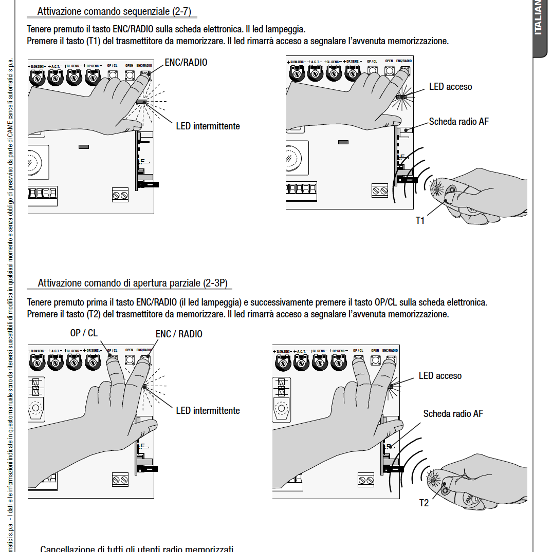

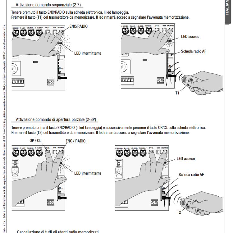

Eugenio_81 Inserito: 20 aprile 2024 Segnala Inserito: 20 aprile 2024 Ciao a tutti ho un telecomando came che ha due tasti, uno mi apre il cancello e l' altro la basculante. Dopo un disservizio elettrico il telecomando non apre più la basculante ( che si apre però con tastierino esterno) mentre il cancello si. I fusibili sonon tutti aposto. Vorrei capire come riprogrammare la comunicazione centralina-telecomando. Dalle istruzioni, che vi allego, non capisco cosa si intenda per Attivazione telecomando sequenziale e Attivazione telecomando apertura parziale. E' una di queste due la procedura corretta? Grazie
Eugenio_81 Inserita: 20 aprile 2024 Autore Segnala Inserita: 20 aprile 2024 Ah aggiungo che sul tasto 1 ho il cancello, mentre sul tastu 2 c'è (c'era) la basculante
ROBY 73 Inserita: 20 aprile 2024 Segnala Inserita: 20 aprile 2024 Ciao Eugenio_81, Quote basculante-telecomando CAME V700E https://www.integragroupsrl.com/wp-content/uploads/2014/12/VER_V700E.pdf 4 ore fa, Eugenio_81 ha scritto: ho un telecomando came che ha due tasti Modello / articolo preciso? Posta una foto. 4 ore fa, Eugenio_81 ha scritto: il telecomando non apre più la basculante Premendo il secondo pulsante, il led sul radiocomando si accende? Hai un solo e unico radiocomando? Se ne hai altri, questi funzionano, oppure non ne funziona nessuno? La scheda di radiofrequenza AFxxxx è inserita bene nello slot? Mi raccomando, se devi toglierla e/o inserirla, prima togli tensione alla scheda madre ZL56A 4 ore fa, Eugenio_81 ha scritto: non capisco cosa si intenda per Attivazione telecomando sequenziale e Attivazione telecomando apertura parziale. E' una di queste due la procedura corretta? Il "Comando sequenziale" è quello che imposti per dare l'apertura totale del portone, mentre "l'Apertura Parziale" lo dice la parola stessa e cioè il portone si apre quel tanto che è stato eventualmente programmato secondo il paragrafo "7.2 Programmazione per l’apertura parziale". Quindi tu devi seguire la procedura di "Attivazione comando sequenziale"
Eugenio_81 Inserita: 21 aprile 2024 Autore Segnala Inserita: 21 aprile 2024 Grazie Roby. È capitata una cosa strana. A un certo punto solo uno dei tre telecomandi che aprivano la basculante ha ricominciato a funzionare. Ho tolto la corrente e l’ho rimessa e ora sono tornati a funzionare tutti e tre. Misteri. Grazie del supporto
ROBY 73 Inserita: 21 aprile 2024 Segnala Inserita: 21 aprile 2024 3 ore fa, Eugenio_81 ha scritto: .......Misteri. Appunto, misteri dell'elettronica 😄 Ciao, prego
