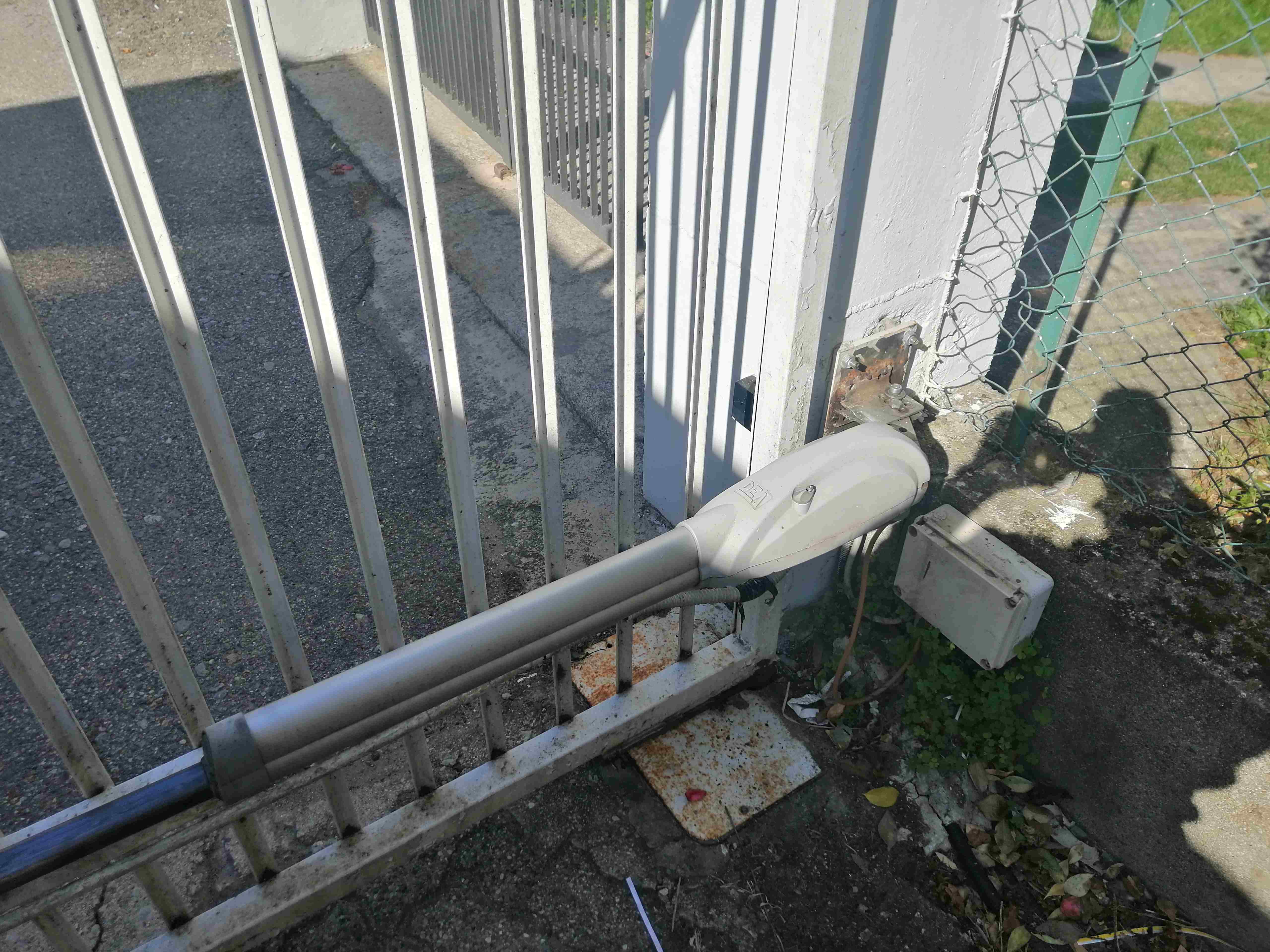

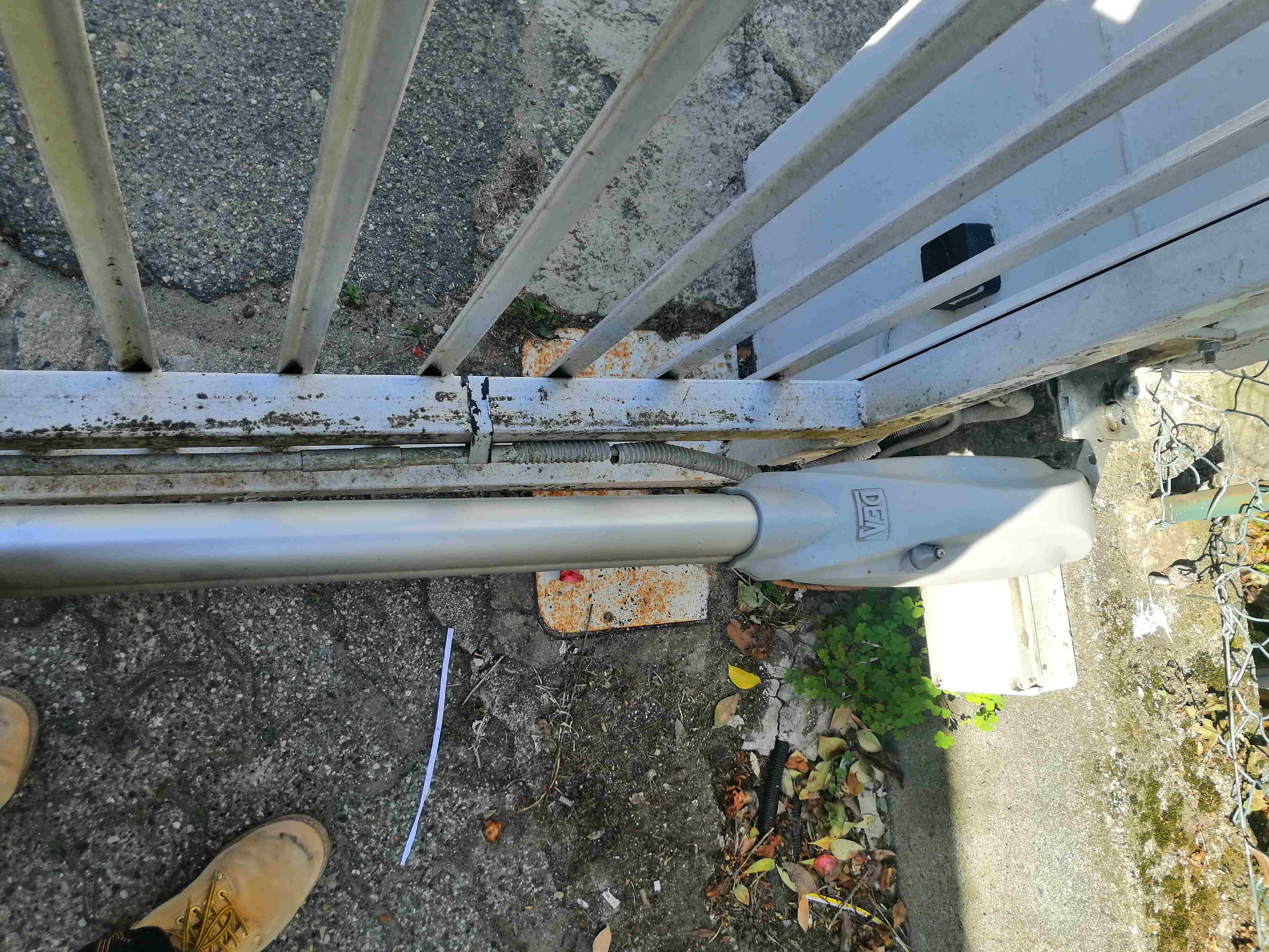

mithe Inserito: 20 aprile 2024 Segnala Inserito: 20 aprile 2024 salve ho questo motore installato su un cancello a singola anta...è un motore ad encoder ed è comandato da una centralina Came ZA5....vorrei sostituire la centrale con una ad encoder per avere più regolazioni quale dovrei comprare???grazie
ROBY 73 Inserita: 20 aprile 2024 Segnala Inserita: 20 aprile 2024 Ciao mithe, 4 ore fa, mithe ha scritto: ........vorrei sostituire la centrale con una ad encoder per avere più regolazioni quale dovrei comprare??? Compra "la sua" e cioè la DEA NET230N: https://www.deasudouest.fr/img/cms/Notices/Notices centrales/Net230N_Rev05_MUX_DEA.pdf https://www.automatisme-online.fr/media/pdf/notice/22.10.09.pdf così non avrai problemi di compatibilità
mithe Inserita: 21 aprile 2024 Autore Segnala Inserita: 21 aprile 2024 roby sempre grazie....infatti hanno installato due sistemi diversi...
