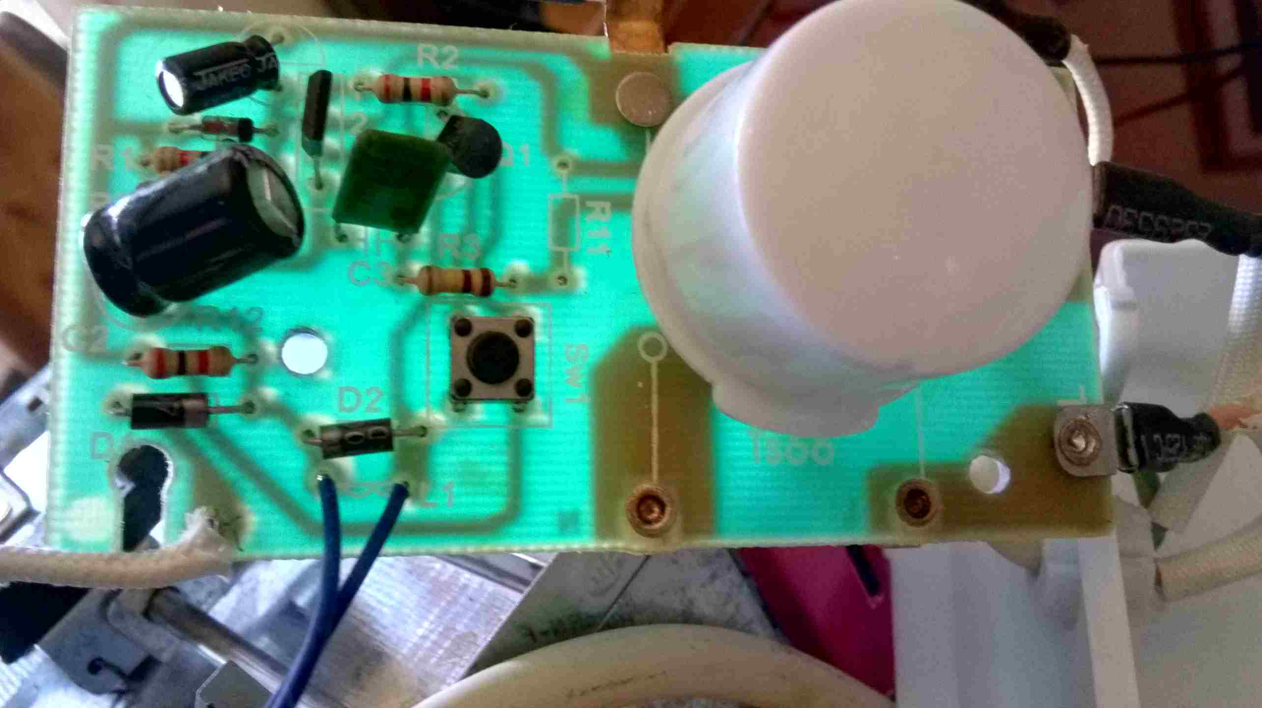

Tostapane marca generica. La leva non resta giù.
Buongiorno a tutti.
Ho un vecchio tostapane mai usato, che ho provato oggi ad usare, ma la leva non rimane giù (e il tostapane cessa di scaldare).
In prima istanza ho pensato fosse un problema correlato al solenoide non alimentato, ma smontandolo e osservando la scheda ho visto che manca un resistore (R11 sulla scheda, proprio alla sinistra del potenziometro).
Nel caso fosse questa la causa del malfunzionamento, come posso conoscere il suo valore in Ohm per potercene saldare un altro?
Grazie di ogni eventuale aiuto.
