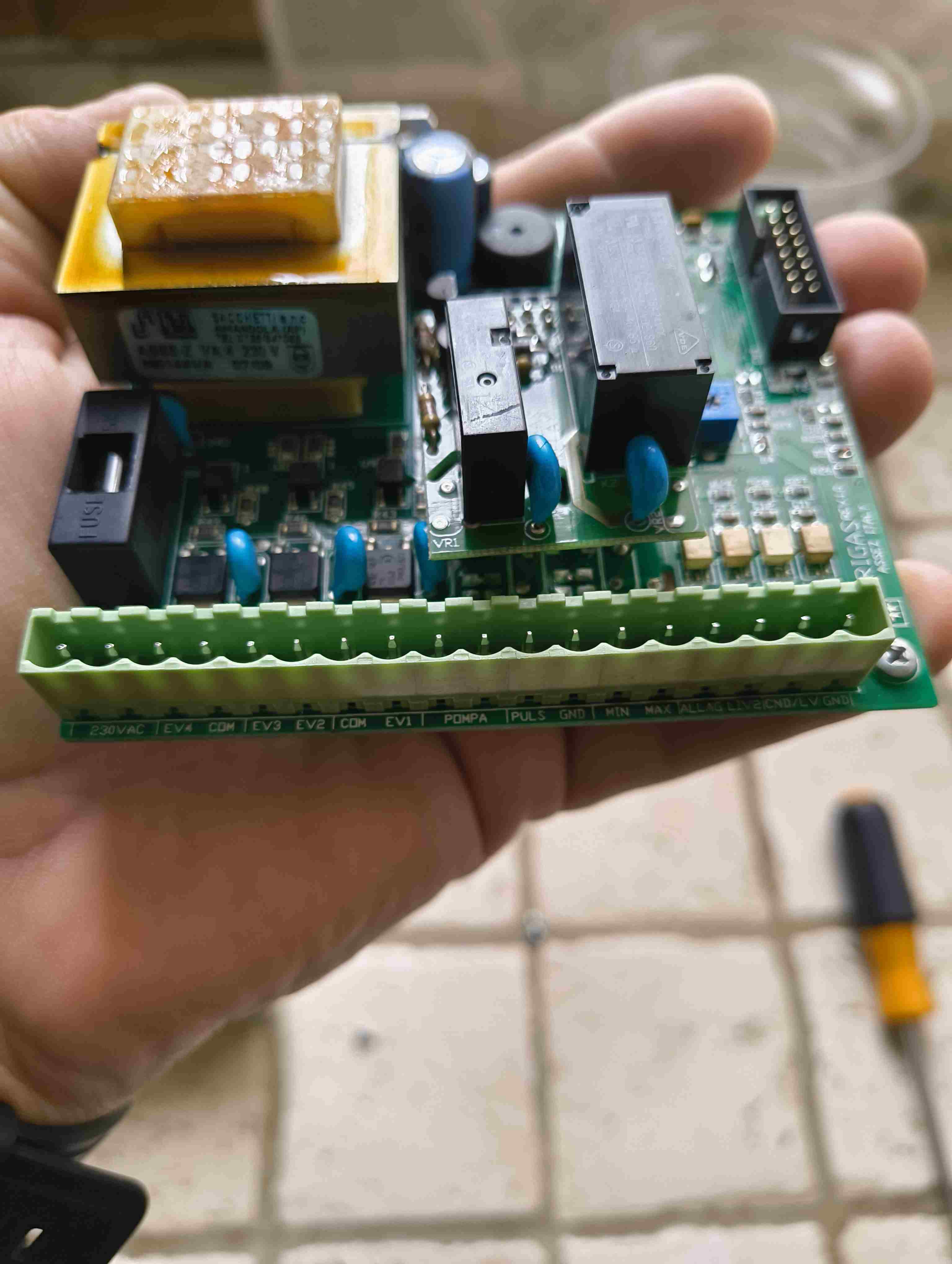

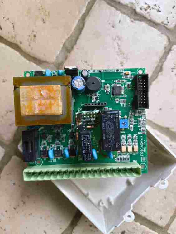

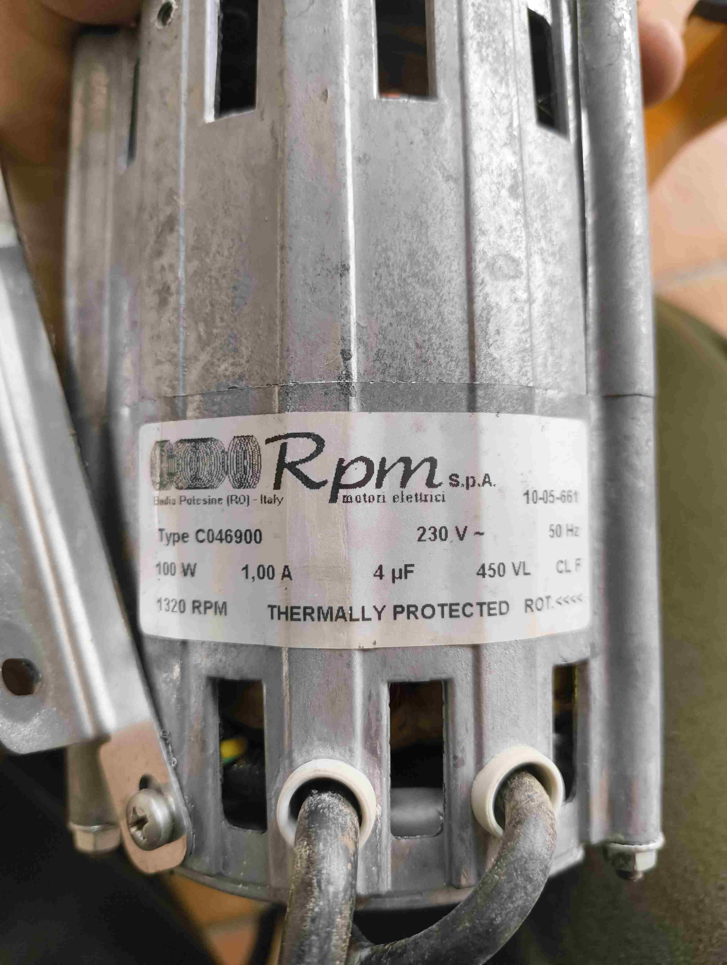

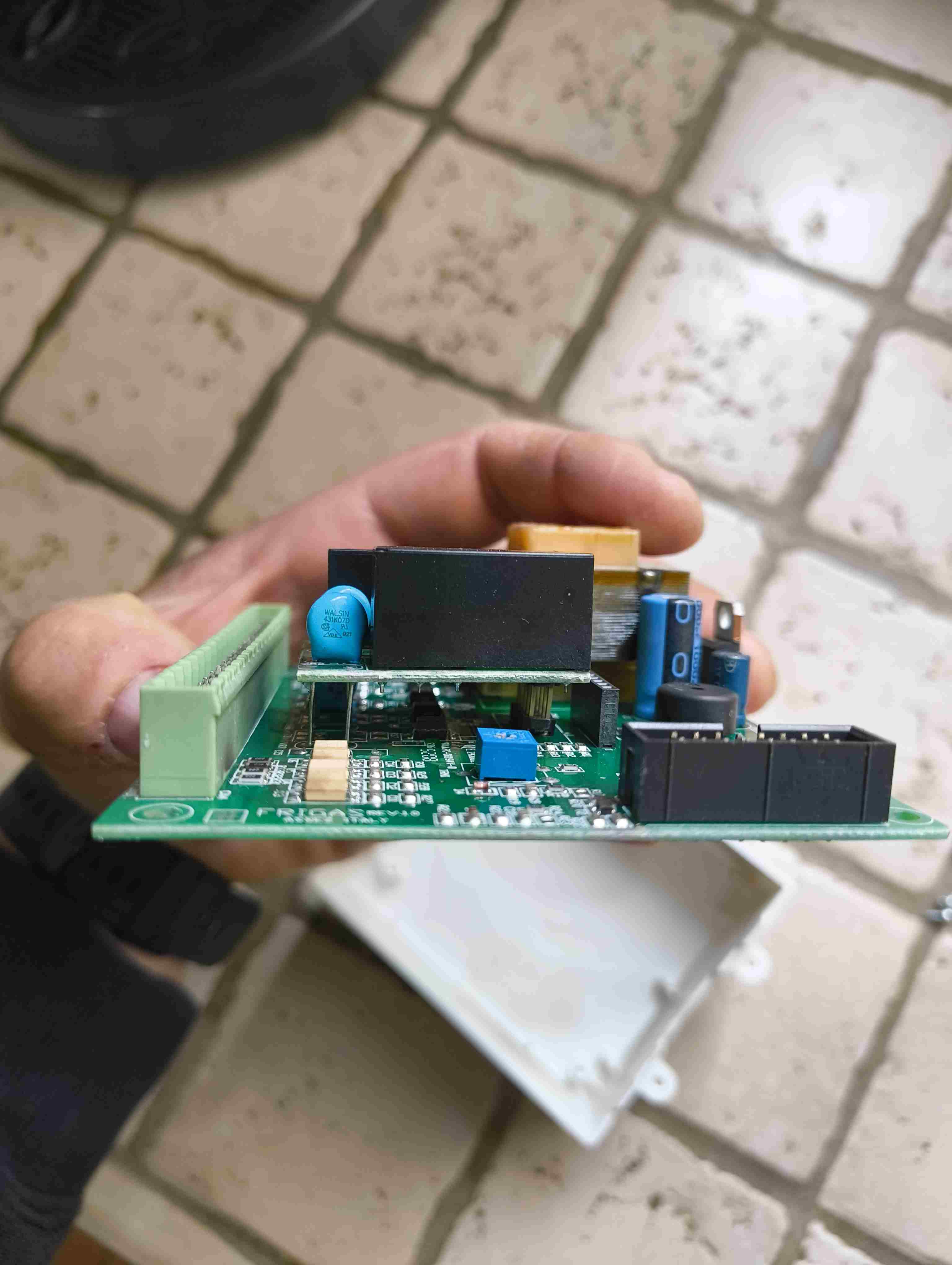

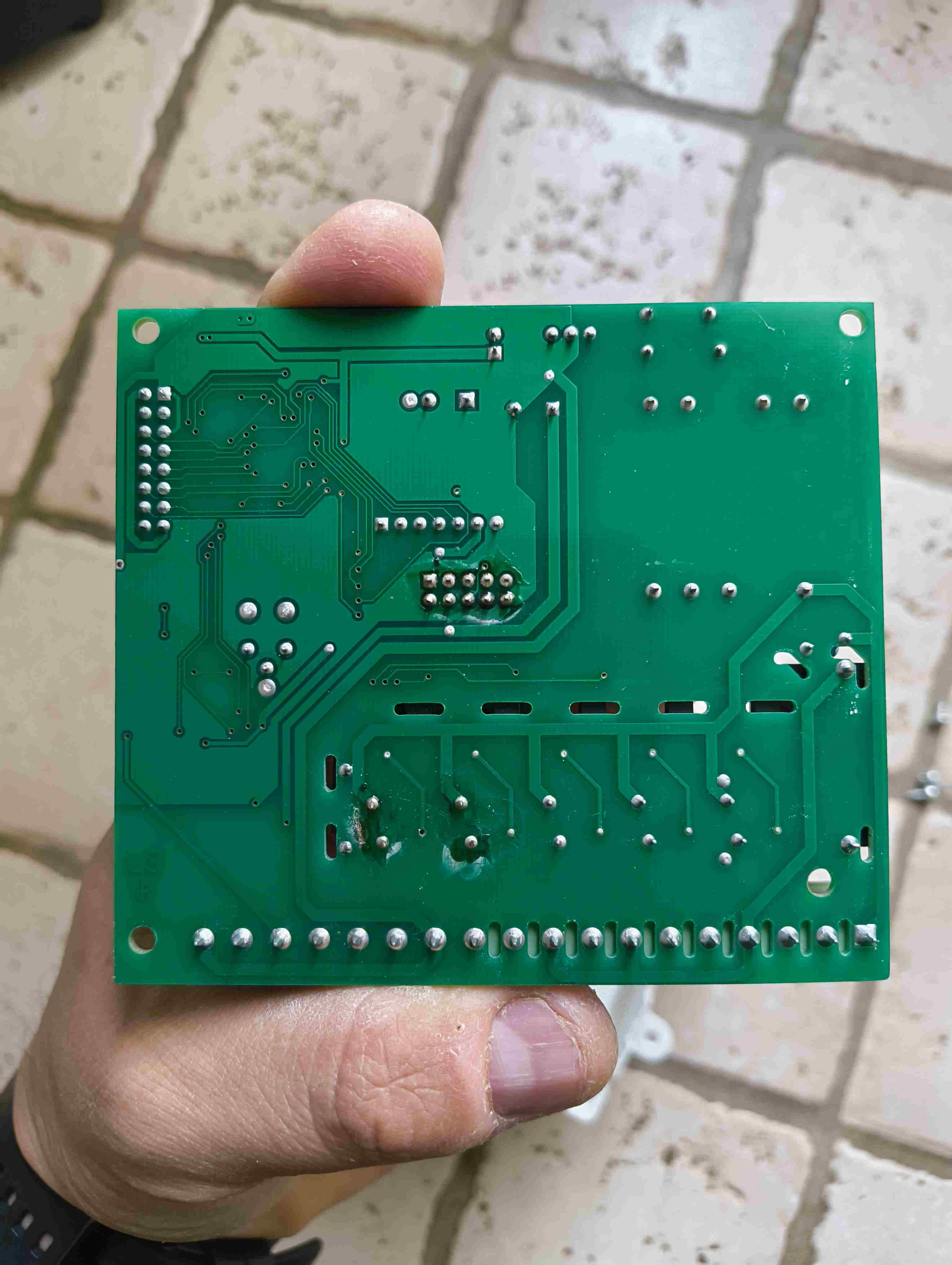

Circuito alimentazione impianto pompa booster osmosi
Buongiorno,
Ho bisogno delle vostre competenze per cercare di ripristinare la linea di alimentazione della pompa booster dell'impianto di depurazione dell'acqua potabile, purtroppo si è reso necessario sostituire la pompa installata in principio, non recuperando il pezzo uguale ho cercato di attenermi ai requisiti della vecchia pompa, purtroppo molto probabilmente la nuova pompa ha bruciato qualcosa nella linea di alimentazione, la vecchia pompa è una Rpm e lavora a 220v come potete vedere dalle foto, la nuova una Aquatech booster CDP 8900 in teoria avrebbe meno assorbimento ma non capisco per quale motivo qualcosa è andato storto, allego foto della scheda e delle due pompe, spero si riesca a ripristinare il danno.
Dimenticavo di segnalare che il resto dell'elettronica funziona, infatti collegando separatamente la pompa, il depuratore svolge il suo lavoro tranquillamente
