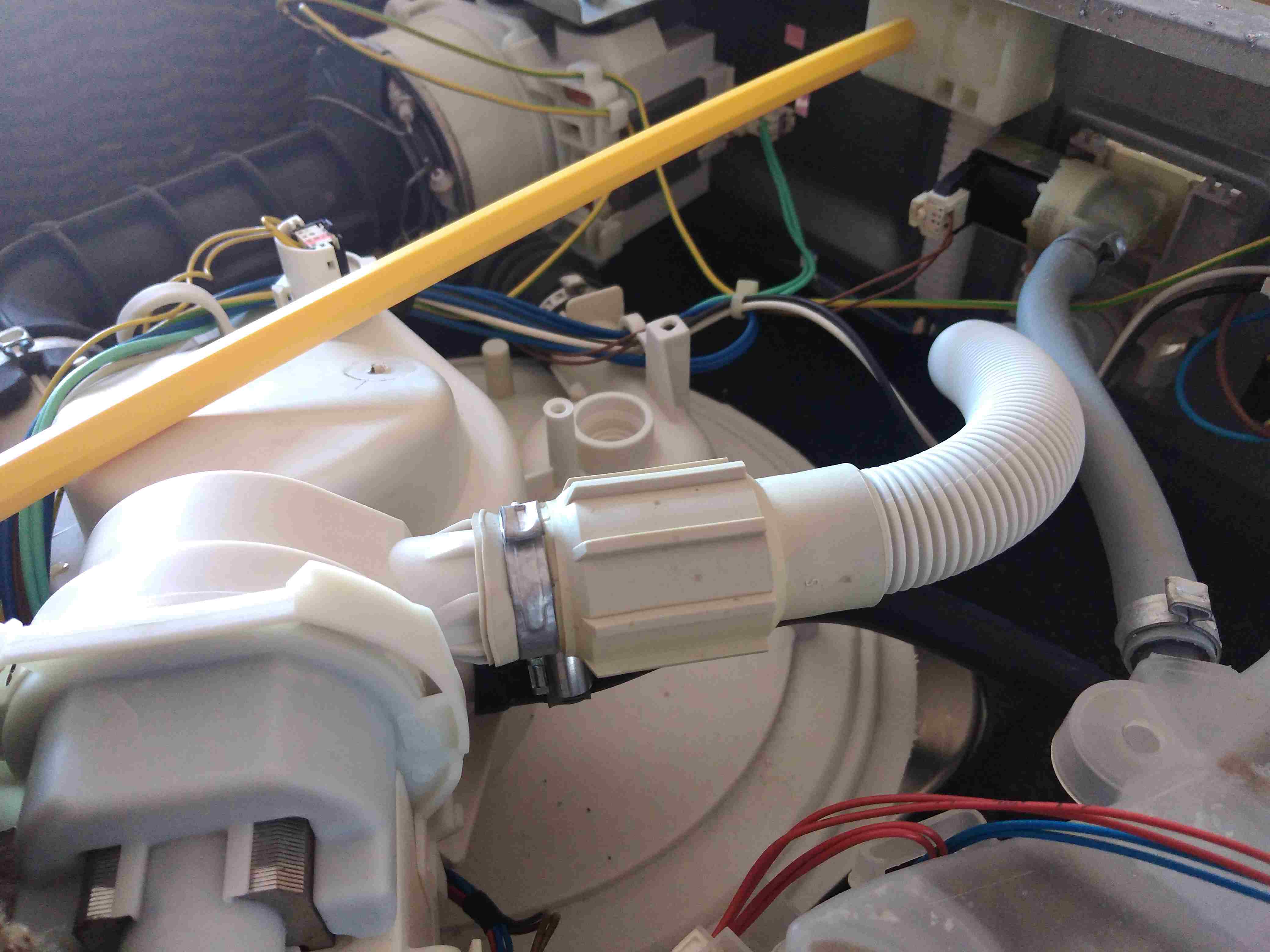

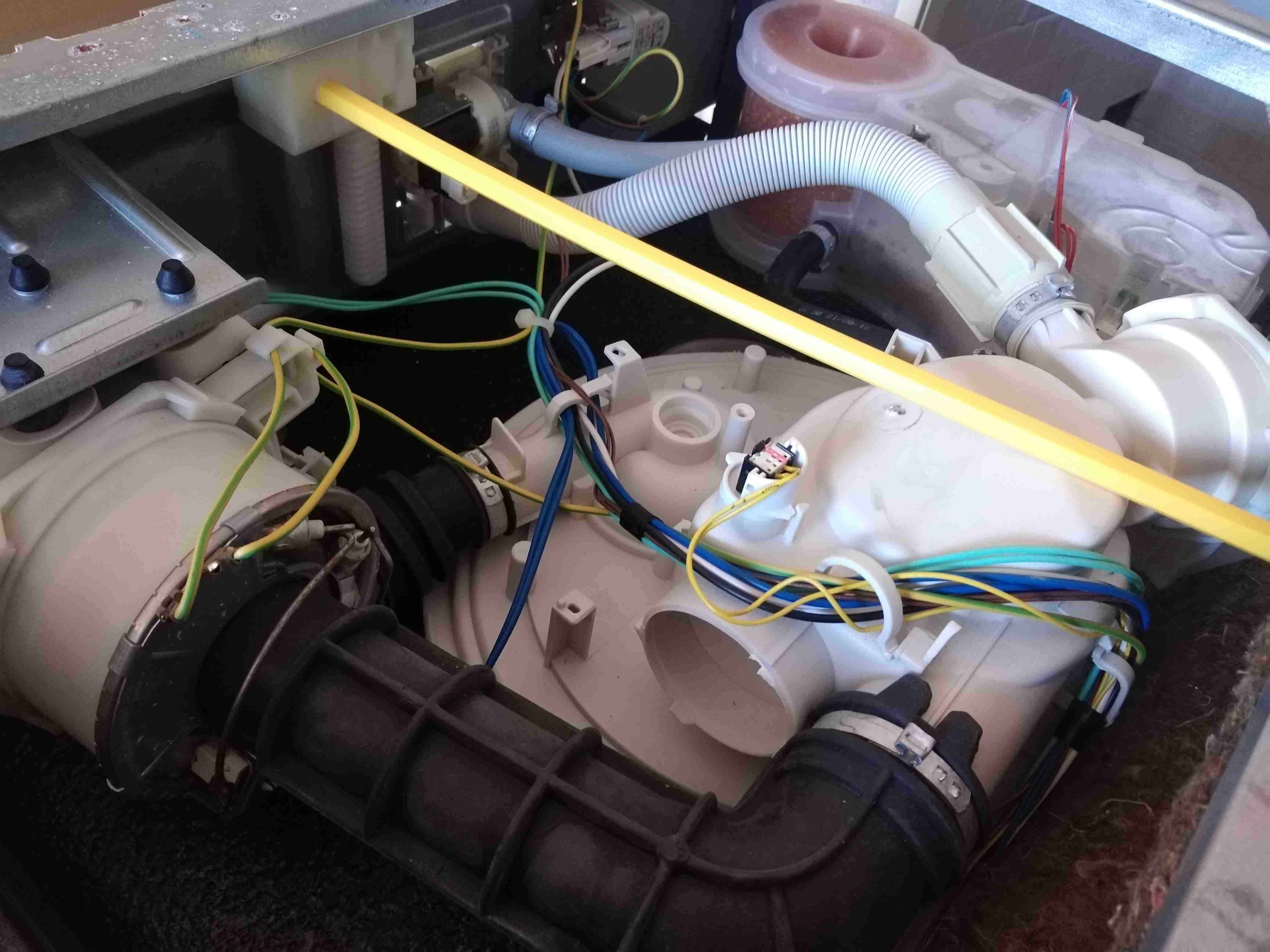

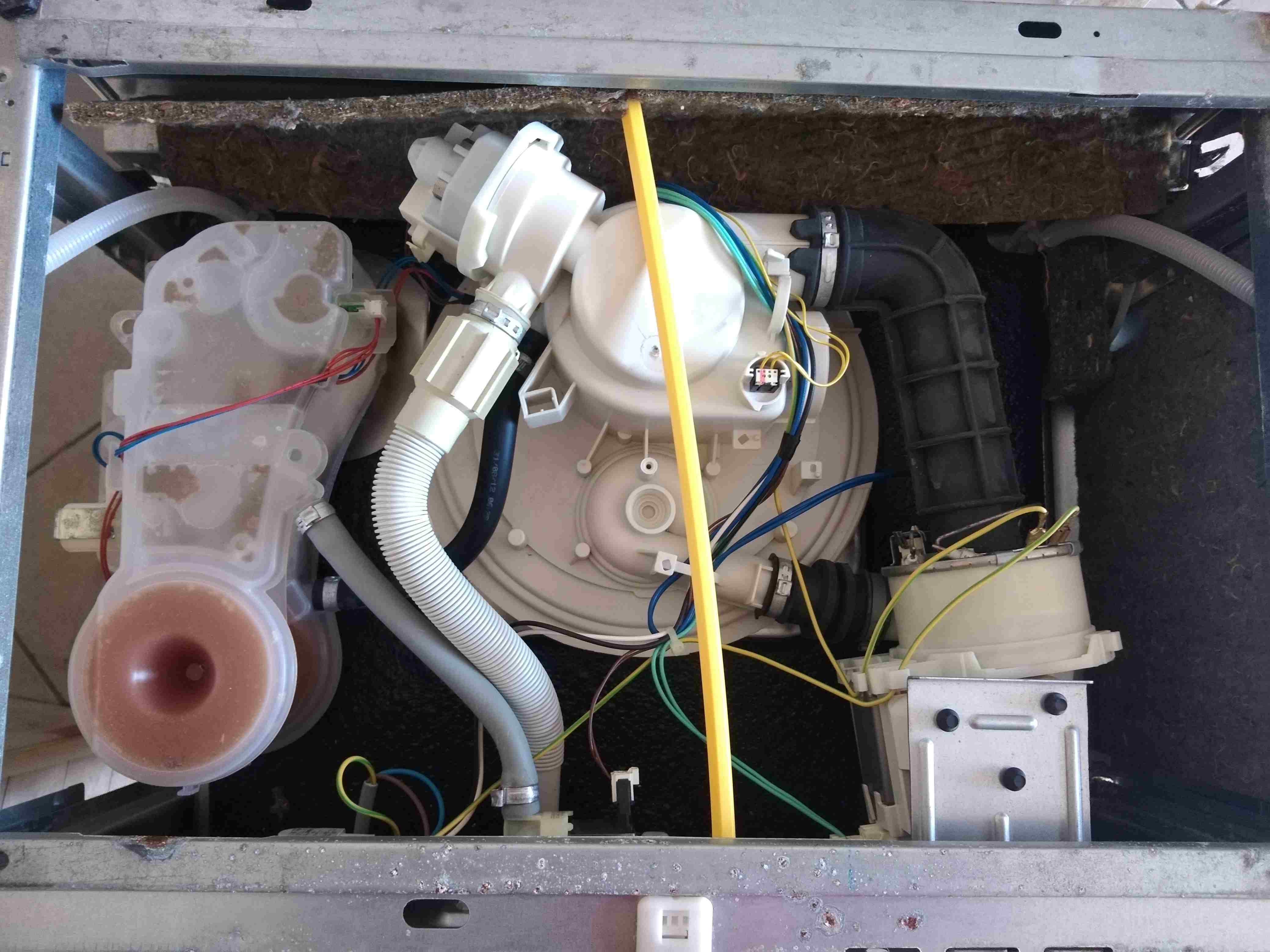

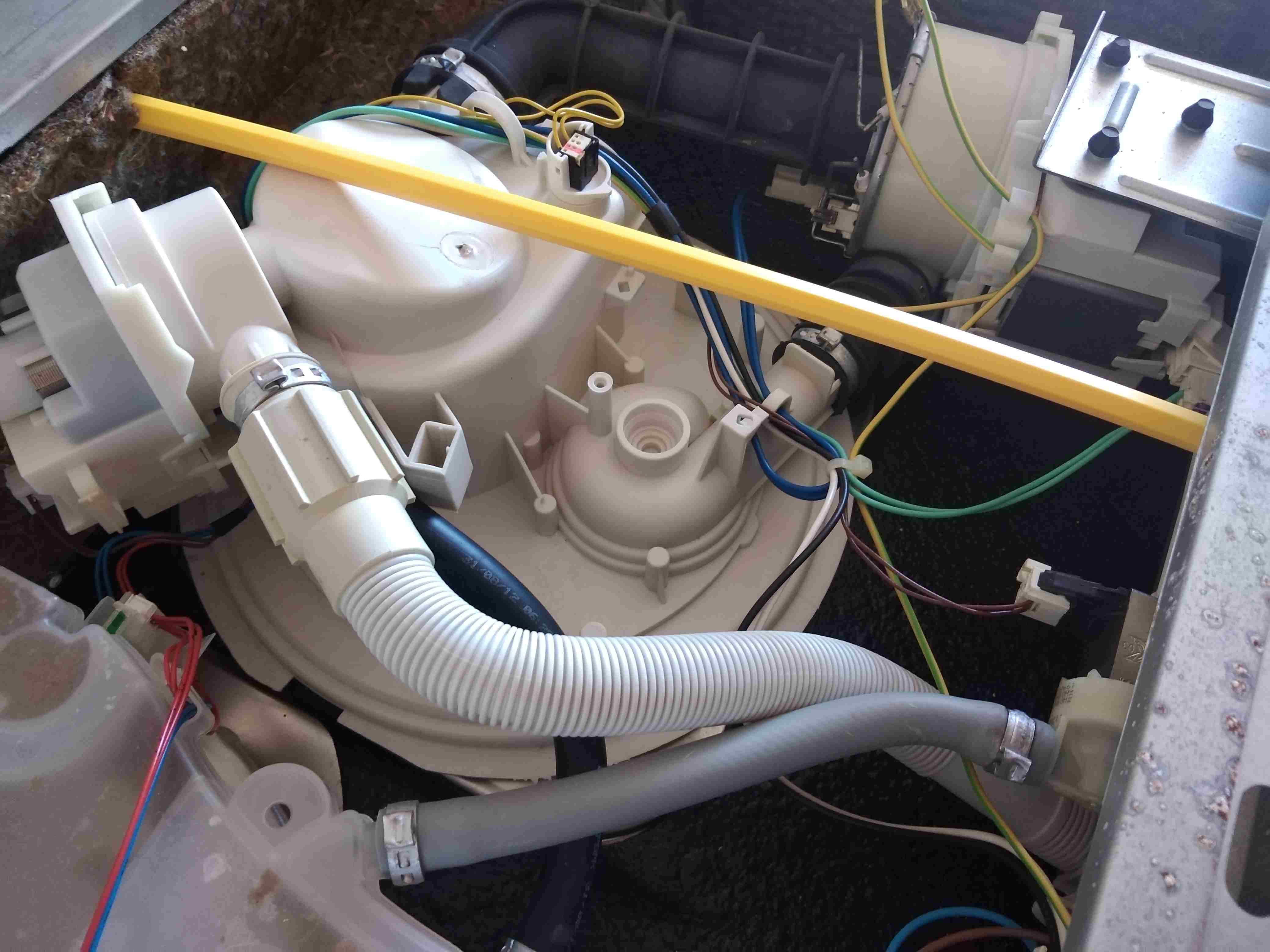

Dimphna Inserito: 27 aprile 2024 Segnala Inserito: 27 aprile 2024 Salve ho una lavastoviglie whirlpool adg 6300 fd quando avvio il lavaggio carica acqua e dopo qualche minuto la scarica con i 6 led che dovrebbe essere riferito ad errore f6. Premetto che il rubinetto è aperto la pressione è molta il tipo di carico ha unelettrovalvola e non presenta piegature ho controllato i filtri ho provato a seguire un tutoria per liberare la trappola dell'aria da dentro la lavastoviglie. Volevo controllare il termostato ma non riesco a capire dove si trova e qual'e non ne capisco molto ma apprendo subito se qualcuno gentilmente sa cosa potrei fare ne sarei grata. Ho un tester ed ho testato elettrovalvola che si trova appena dopo il tubo di carico e porta 3.77 sul 20k o allego foto e grazie a chi può aiutarmi
Stefano Dalmo Inserita: 27 aprile 2024 Segnala Inserita: 27 aprile 2024 Da quanto riporti ci dovrebbe essere un problema al contalitri , si trova sull’Air break , sotto il pannello laterale sul lato addolcitore.
Stefano Dalmo Inserita: 27 aprile 2024 Segnala Inserita: 27 aprile 2024 Il flusso di acqua in vasca lo senti forte ? o solo un sibilo ? entro quanto tempo carica ?
Dimphna Inserita: 27 aprile 2024 Autore Segnala Inserita: 27 aprile 2024 Ho controllato la continuità con il tester e una calamita al flussometro e c'è. Nel raccontare il problema ho scritto termostato ma volevo dire pressostato🤦il rumore del flusso Dell acqua è lo stesso di quando funzionava bene non noto nessun rumore strano non so davvero cosa possa essere
Stefano Dalmo Inserita: 27 aprile 2024 Segnala Inserita: 27 aprile 2024 Non basta verificare con la calamita , il contalitri deve mandare non meno di 10 impulsi in 10 secondi alla scheda , altrimenti restituisce l’errore . magari entra poca acqua , oppure l’air break è incrostato , il cablaggio è interrotto ,ecc . controlla , facendo scaricare l’acqua in un secchio , quando va in errore , il tempo in secondi , da quando inizia il carico a quando smette . E se ci riesci controlla il motore se funziona , alimentandolo da linea esterna , dopo aver staccato il cablaggio della lavastoviglie . Come pure se la resistenza ha continuità , dopo aver staccato il cablaggio.
Dimphna Inserita: 28 aprile 2024 Autore Segnala Inserita: 28 aprile 2024 Ho creato un video con la problematica https://youtu.be/neyk20rB7jQ?si=PTvZqTgsdmPwGiqH
Stefano Dalmo Inserita: 28 aprile 2024 Segnala Inserita: 28 aprile 2024 Dal minuto 1,48 c'è un cambio di rumore nel caricare , a me sembra come se il flusso diminuisce , ma onestamente non riesco a definire con certezza. . . Accertati di questa cosa , perché è importante . Il flusso deve risultare sempre uguale , altrimenti potrebbe avere un problema la valvola . Le prove da fare rimangono sempre quelle che ti ho consigliato prima , compreso il funzionamento del motore .
Dimphna Inserita: 28 aprile 2024 Autore Segnala Inserita: 28 aprile 2024 Grazie mille provvederò e la aggiornerò grazie ancora
