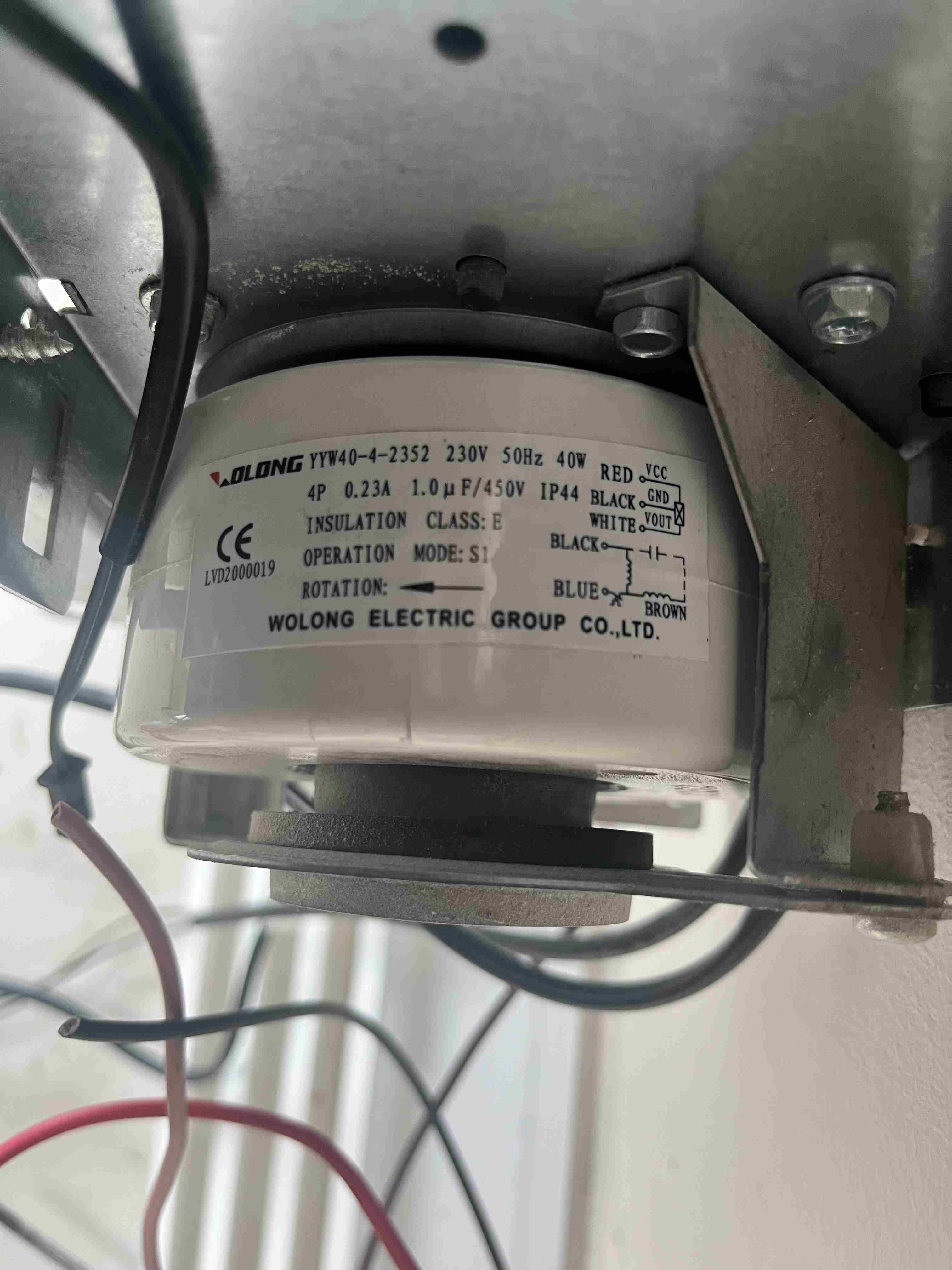

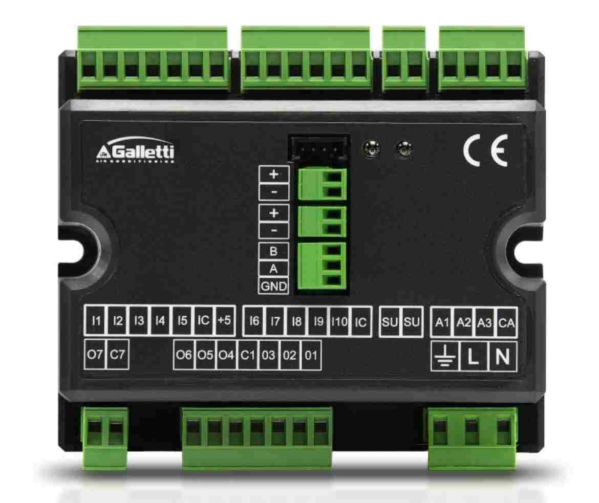

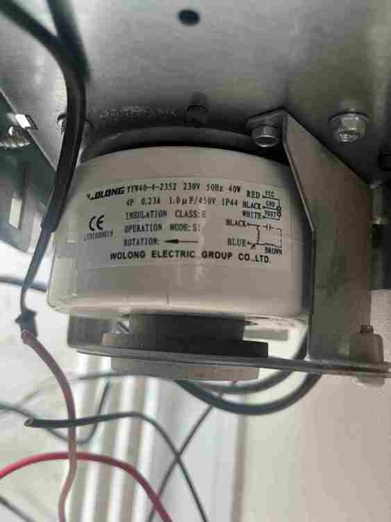

Collegamento MOTORE VENTILATORE
Ciao a tutti
io vorrei montare un termoconvettore che ha come motore YYW40-4-2352 230V O.Spledid 50Hz 40W allego foto del motore , vorrei abbinarlo alla scheda  evoboard scheda potenza evo 230v allego foto
ho anche la sonda e termovalvole da abbinare
