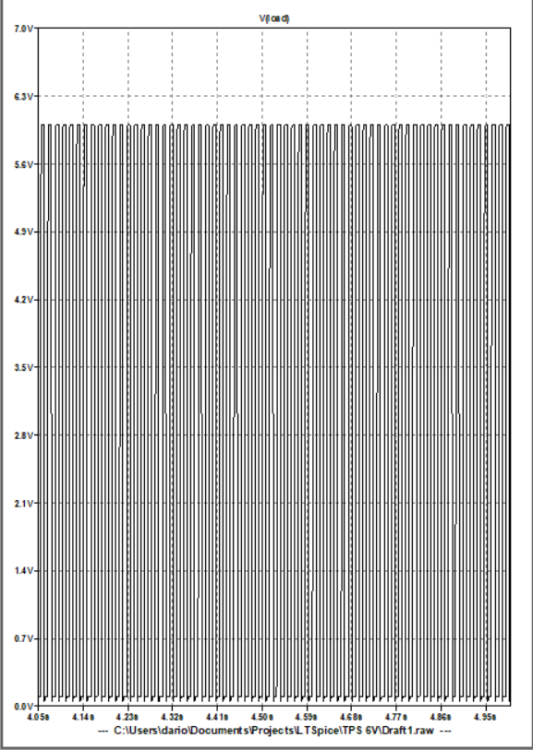

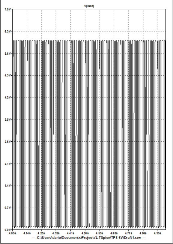

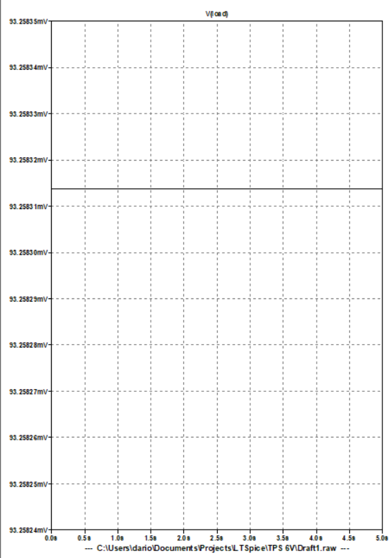

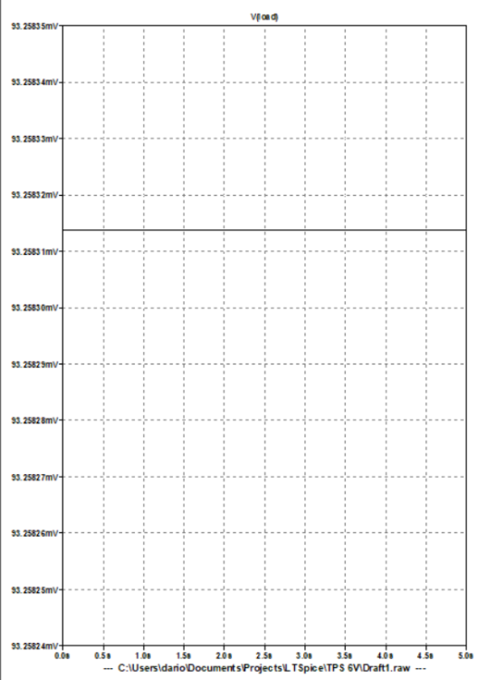

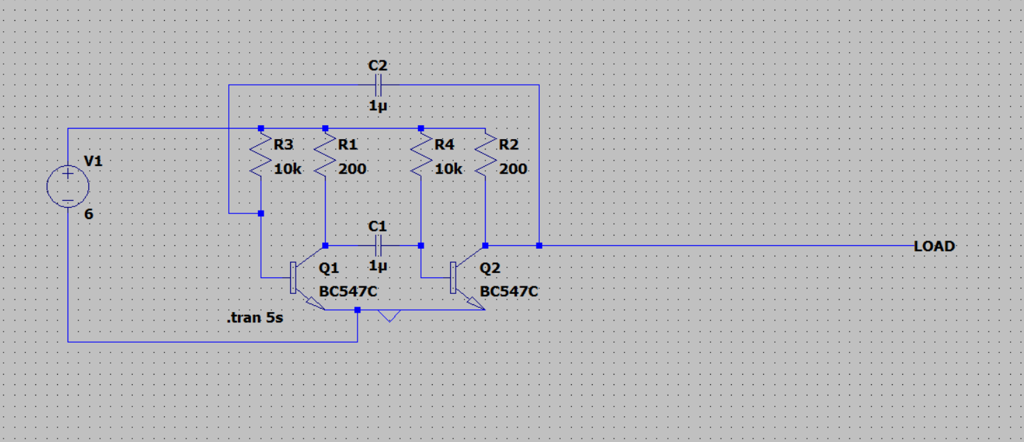

Problema Simulazione Multivibratore Astabile
Ho un piccolo problema: ho provato a fare la simulazione di un multivibratore astabile a 2 transistor NPN. La simulazione l'ho provata sia con LTspice che con FALSTAD.
Se abbasso di molto il valore dei condensatori o delle resistenze il circuito non oscilla più, perché?
Io ricordo qualche mese fa di aver fatto lo stesso circuito con valori di condensatori molto bassi, frequenza dell'ordine di 5Khz circa..
Come mai nella simulazione ciò non funziona?
In allegato il circuito su LTSpice, sym1(è la simulazione con condensatori da 1uF) e sym2(è la simulazione dello stesso circuito con condensatori da 100nanoFarad)
Grazie mille in anticipo...Attendo vostre.
A quanto lo alimenti?
Può essere che secondo il modello con quella corrente il guadagno di corrente sia insufficiente, visto che bisogna avere, con i valori riportati, un hfe minimo di 50.
