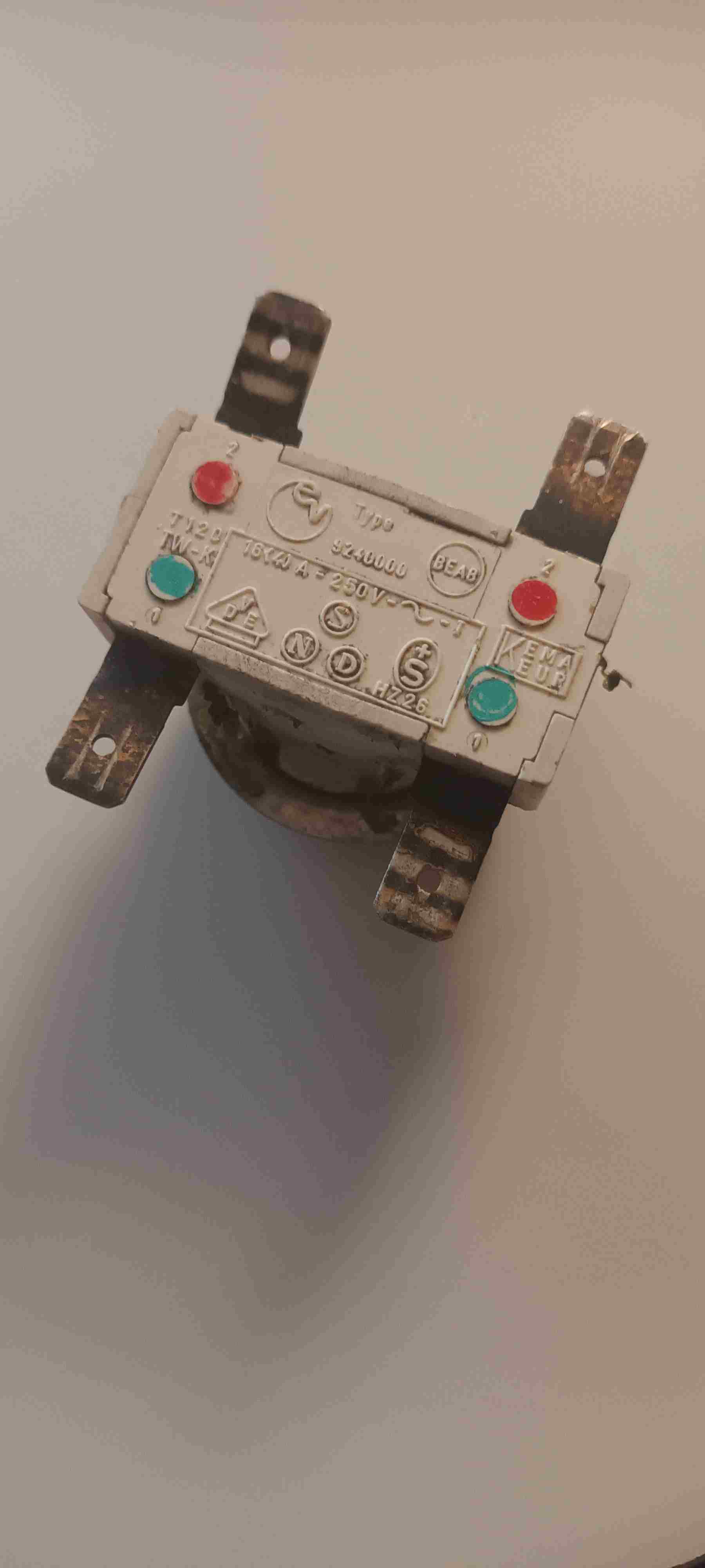

buonasera a tutti non riesco ancora a trovare questo termostato,
nei punti di ricambio nelle mie vicinanze non si trova ....
Grazie David
Allego foto
20240308_202657 (1).jpg
È abbastanza universale.
Bisogna leggere bene le cifre riportate, e poi fai una ricerca.
ma che ricambisti sono, ariston o generici? non riescono nemmeno a trovarti controtipi?
mi dicono uscito di produzione, non si riesce a trovarlo
ho scritto anche ad ariston in chat poco dopo è uscito senza darmi una risposta
sono ricambisti e riparano elettrodomestici
Ho avuto lo stesso guasto sulla mia Ariston Margherita.
Dovrebbe essere un contatto da 30° per l'avvio Timer e l'altro di sicurezza nel caso vengano superati i 90°.
E un ricambio che si trova ancora generalmente sul web oppure prova a contattare Iafolla Ricambi Sulmona; dovrebbe avere delle rimanenze.
Saluti
  • 4 weeks later...
Molto strano!
L'ultima volta che sono andato ne avevano diversi esemplari universali.
Se tu lo cerchi identico sarà difficile trovarlo!
Anche io avevo il tuo ed ho montato quelli rossi generici che mi ha venduto Iafolla.
Scrivi sul motore di ricerca termostato fisso lavatrice.
Se la tua lavatrice ha il termostato regolabile in plancia, quello della vasca dovrebbe essere 30/40° NA  e  85/90° NC.
Probabilmente quello di questo link potrebbe essere compatibile.
https://www.trerretech.it/termostati-e-pressostati/30313-termostato-scatto-fisso-nc-85-lavatrice.html
https://www.amazon.it/TERMOSTATO-FISSO-TERMICA-ARISTON-MERLONI/dp/B00U532EKQ
