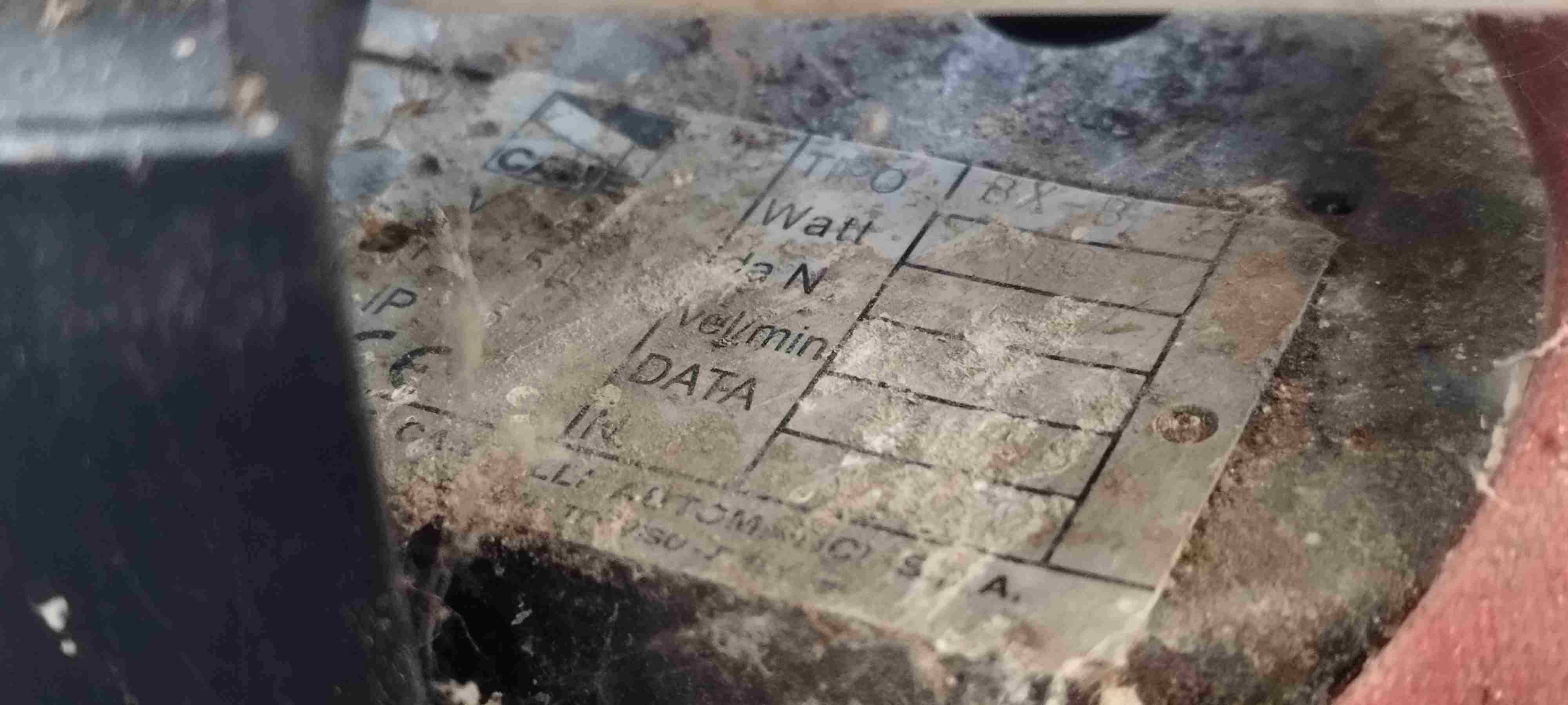

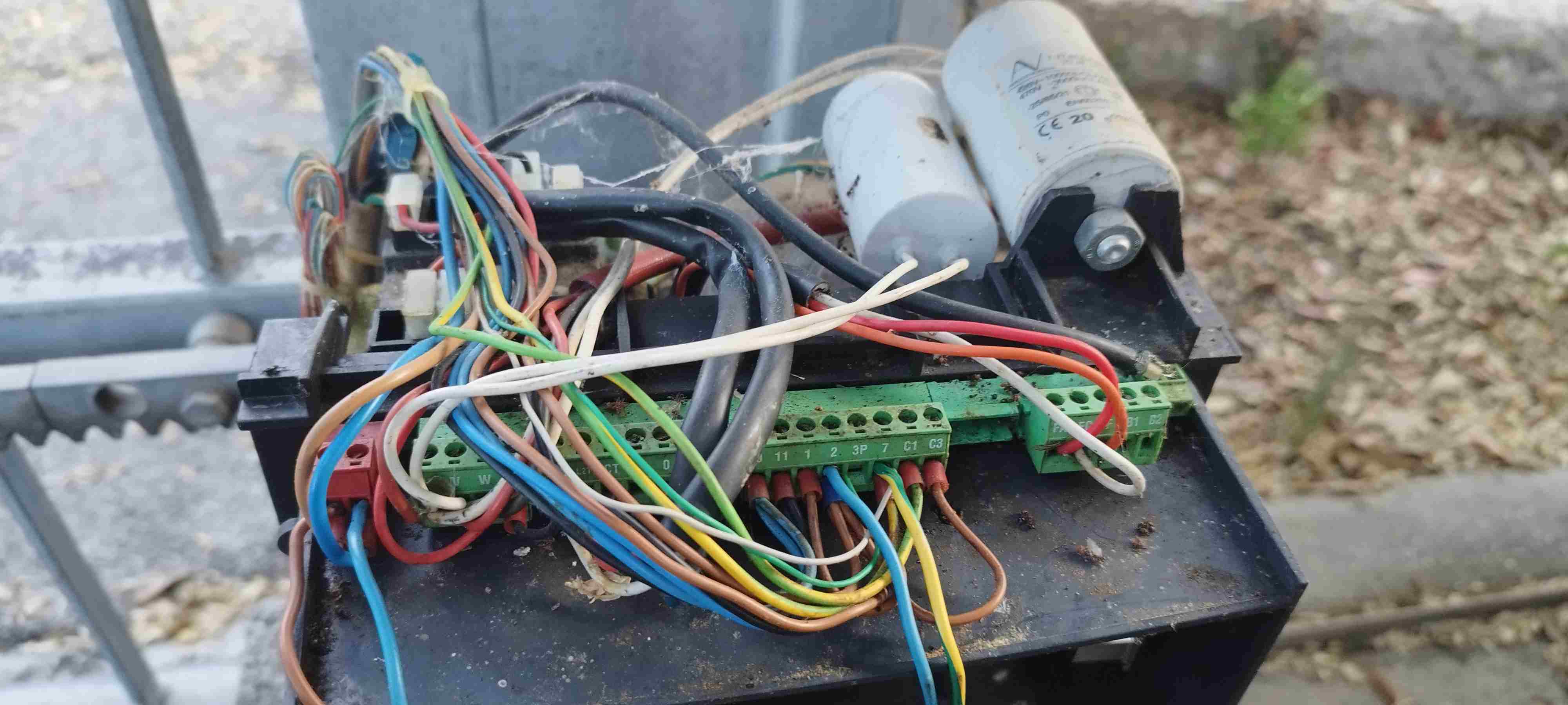

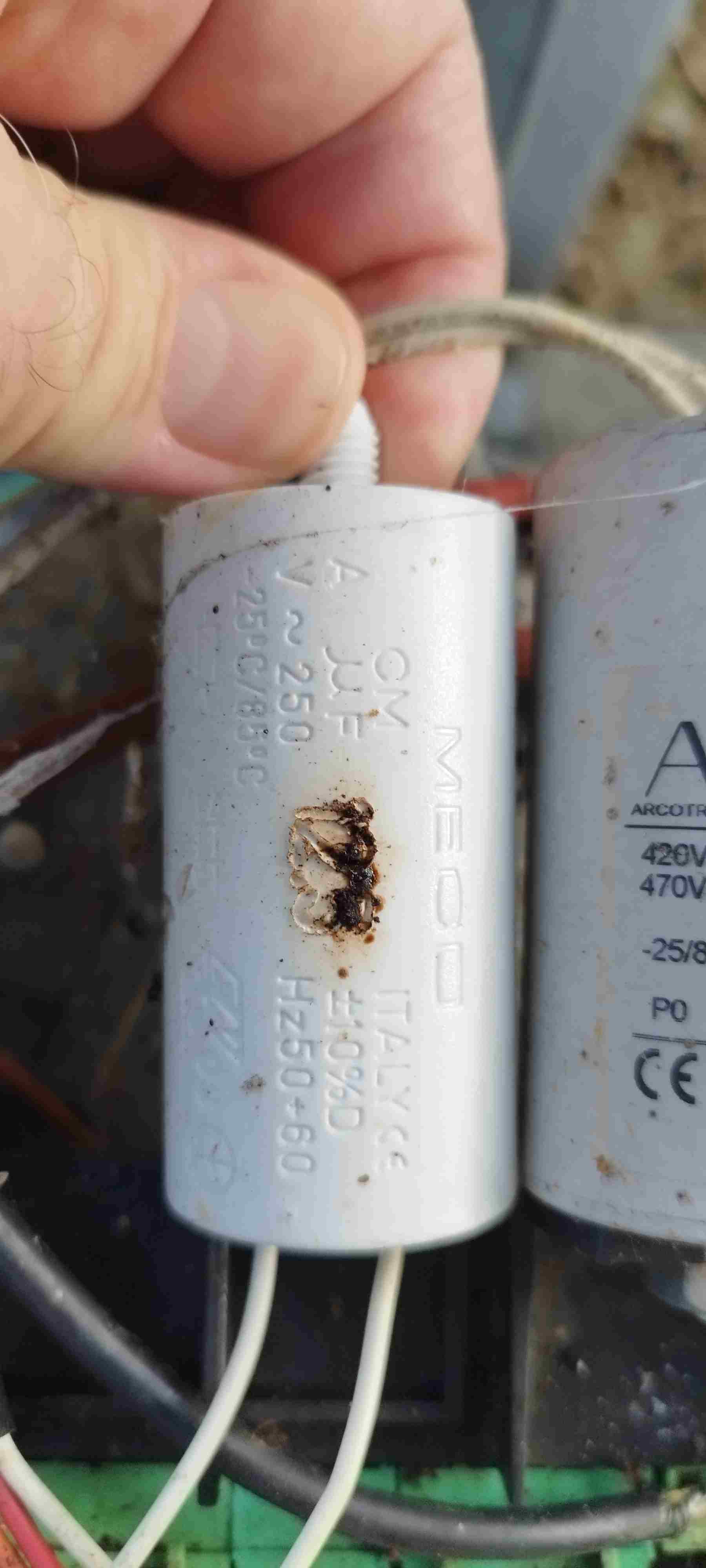

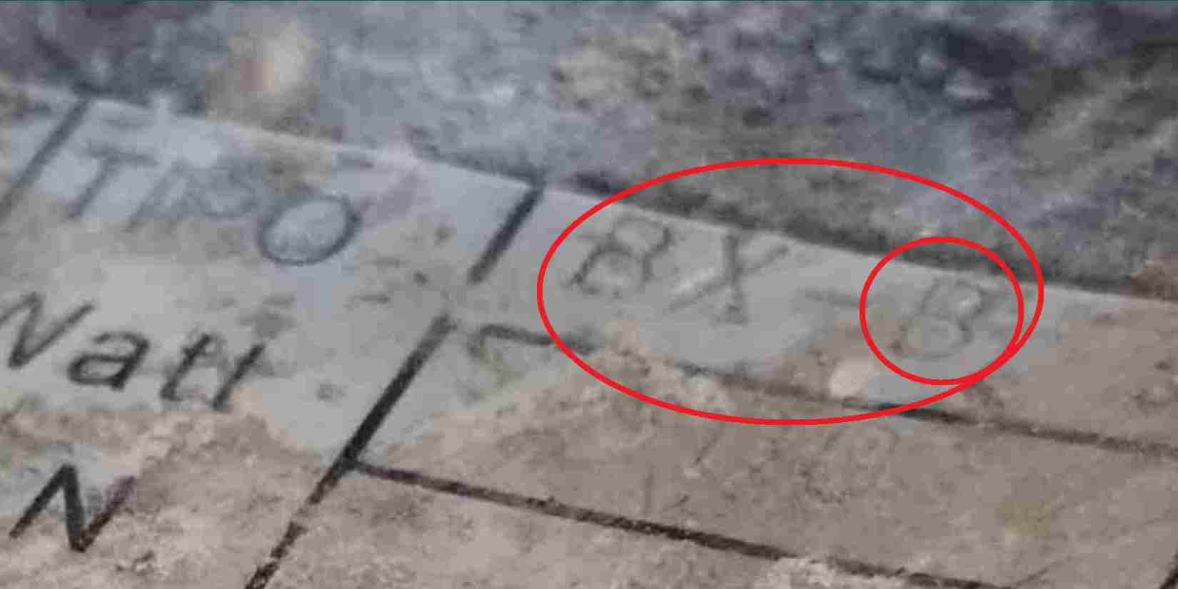

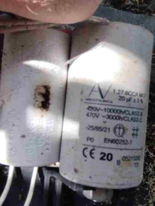

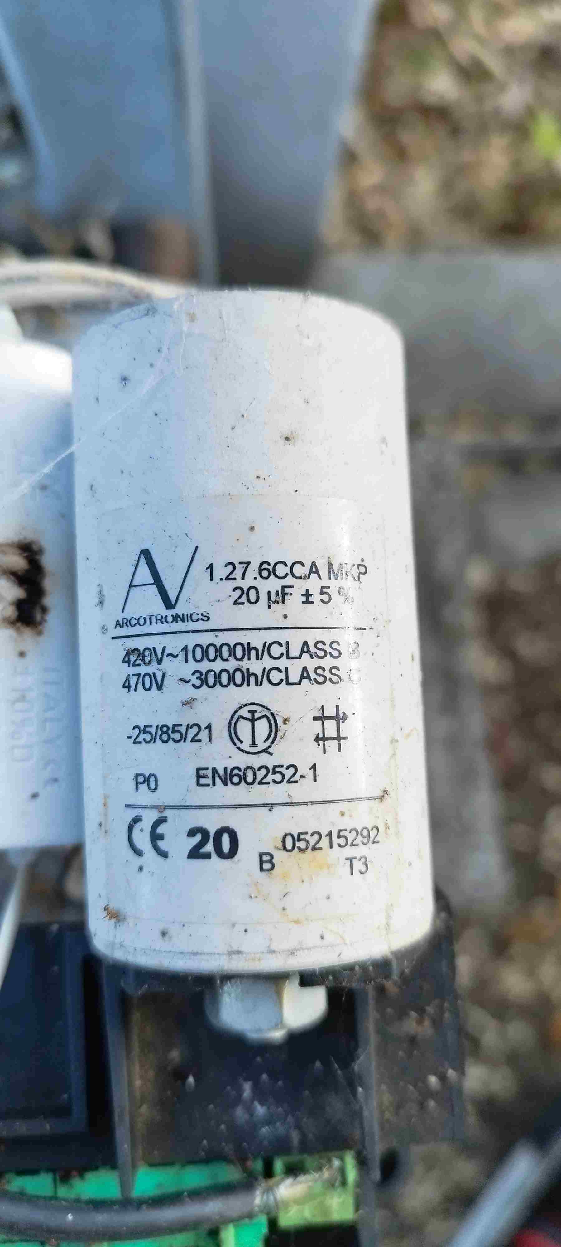

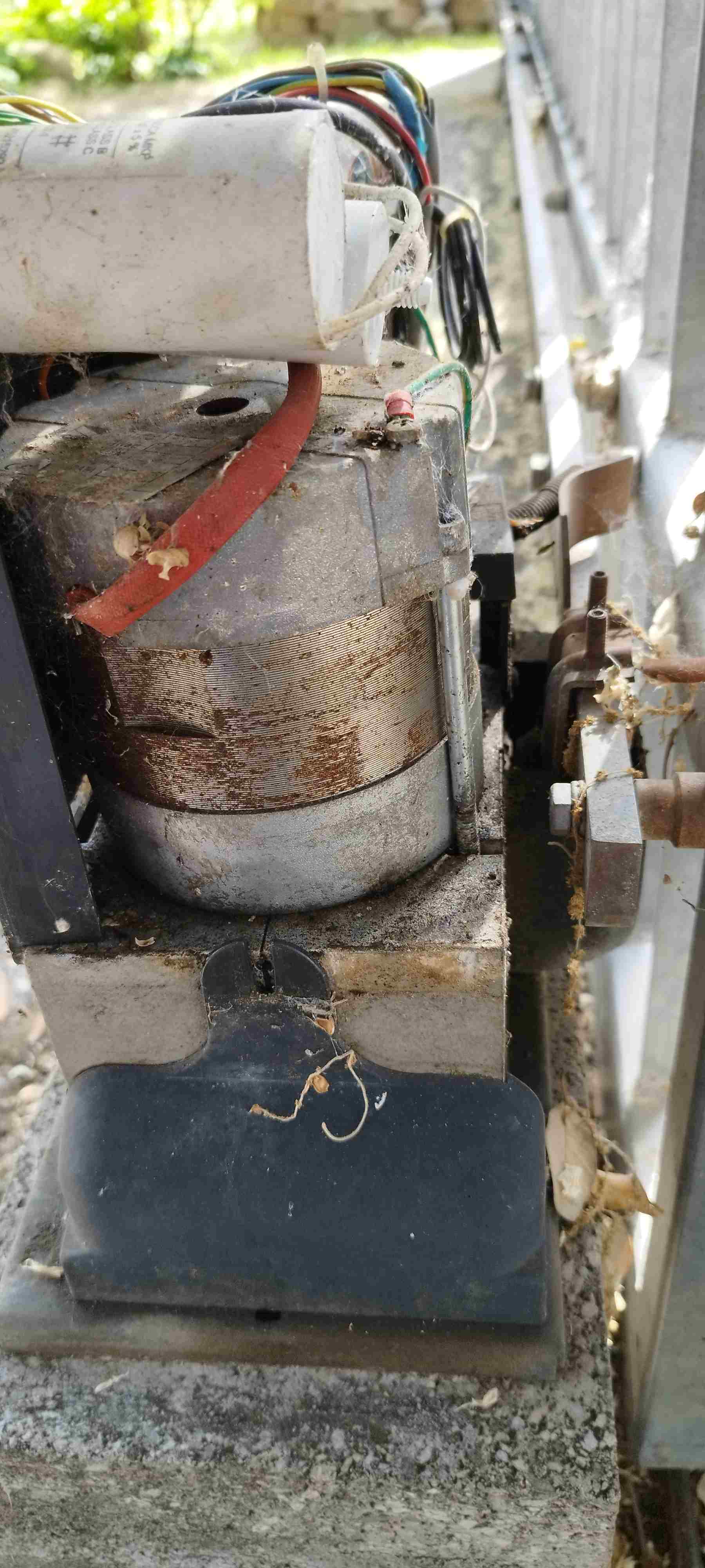

Kedryn Inserito: 30 aprile Segnala Share Inserito: 30 aprile (modificato) Buongiorno, ho un cancello scorrevole in ferro, azionato da un motore/scheda CAME. Sul motore ho trovato scritto BX-5, ma il resto dell'etichetta è illeggibile La scheda è una ZBX7 Il problema è che con il passare degli anni, specialmente negli ultimi, le volte che il cancello non riesce a partire, ma se aiutato a mano poi scorre, sono sempre più frequenti. Al momento, devo 9 volte su dieci scendere dall'auto a dare un "botta" a mano. La cosa particolare è che non lo devo accompagnare, ma devo dare una spintarella nel verso contrario a quello in cui dovrebbe andare. Mi stavo chiedendo se il problema possa essere più elettronico (uno o entrambi dei condensatori), di motore (ha più di 30 anni credo, c'era già quando sono venuto ad abitare qui 22 anni fa), o di meccanica (guide del cancello di ferro, terreno che si può essere "mosso" e quindi caricato diversamente il peso sullìingranaggio). I due condensatori sono; 1) Arcotronics 20 uF +- 5% 2) MECO , ma la capacità non si legge, c'è una strana bruciatura sull'involucro esterno che copre lo spazio dove c'era scritto il valore. Leggo un +- 10% D subito a destra, e un -25 +85 gradi probabilmente è uno di quelli "Avviamento e marcia" che vendono, ma una serie molto vecchia ora, volendo provare a sostituirli, quali (uno o entrambi) e con che modelli/marche attuali con le stesse o migliori caratteristiche, potrei prendere? Grazie Modificato: 30 aprile da Kedryn dimenticato foto Link al commento Condividi su altri siti More sharing options...
ROBY 73 Inserita: 1 maggio Segnala Share Inserita: 1 maggio (modificato) Ciao Kedryn, 15 ore fa, Kedryn ha scritto: .........ora, volendo provare a sostituirli, quali (uno o entrambi) e con che modelli/marche attuali con le stesse o migliori caratteristiche, potrei prendere? Sicuramente sono da cambiare entrambi, ma non ho capito se sono collegati in parallelo tra loro e sui due fili di marcia dell'avvolgimento U e V, oppure uno in un modo e l'altro in un altro, sinceramente non me lo ricordo neppure ilo BX-5, è un "caso raro". 15 ore fa, Kedryn ha scritto: due condensatori sono;...... 2) MECO , ma la capacità non si legge, c'è una strana bruciatura sull'involucro esterno che copre lo spazio dove c'era scritto il valore. Posta una foto del solo condensatore "ignoto" e possibilmente con una definizione migliore di quella sopra e già che ci sei anche una panoramica del motore con etichetta e dei morsetti di collegamento Modificato: 1 maggio da ROBY 73 Link al commento Condividi su altri siti More sharing options...
Kedryn Inserita: 2 maggio Autore Segnala Share Inserita: 2 maggio (modificato) Intanto grazie per la risposta I due condensatori sono collegati in parallelo (i fili bianchi) Nel motore, l'etichetta è messa così, non si legge. Purtroppo è il forum ad abbassare la risoluzione delle foto, ma quello che a occhio mi sembrava solo una bruciatura, dalla foto sembra un 12.5 Modificato: 2 maggio da Kedryn Link al commento Condividi su altri siti More sharing options...
Kedryn Inserita: 2 maggio Autore Segnala Share Inserita: 2 maggio Dimenticavo la panoramica del motore Link al commento Condividi su altri siti More sharing options...
ROBY 73 Inserita: 3 maggio Segnala Share Inserita: 3 maggio 4 ore fa, Kedryn ha scritto: Nel motore, l'etichetta è messa così, non si legge. Invece sì che si legge ed il motore, infatti, non è un BX-5 che non mi diceva nulla, ma un BX-B e se guardi la tabella nel manuale a pag. 2 https://www.segedip.com/catalogue/came/pdf/bxabxb.pdf il condensatore dovrebbe essere solo da 20 microFarad. Probabilmente a suo tempo era stato aggiunto il secondo da 12,5 perché quello da 20 originale non era più efficiente, oppure chissà il vero motivo. Comunque, se fossi in te, comprerei il condensatore da 20 microFarad e vedrei come va la cosa, poi eventualmente vedremo il da farsi. 4 ore fa, Kedryn ha scritto: Purtroppo è il forum ad abbassare la risoluzione delle foto, No, non è il forum, o per lo meno io non ho mai avuto problemi ad allegare foto più definite, chiaro che non accetta dimensioni in MB. Comunque, non importa, la mia non vuole essere una critica o polemica, era solo per avere qualcosa di migliore, guarda qui ad esempio: (Clicca sopra l'immagine o aprila in un'altra finestra / scheda del monitor per ingrandirla) Link al commento Condividi su altri siti More sharing options...
Kedryn Inserita: 3 maggio Autore Segnala Share Inserita: 3 maggio Grazie, effettivamente le foto superavano il mega, forse le ha scalate troppo. La prossima volta ci starò più attento. Domani vado a cercare un condensatore da 20 e lo cambio, poi ti faccio sapere. Grazie di nuovo Link al commento Condividi su altri siti More sharing options...
ROBY 73 Inserita: 3 maggio Segnala Share Inserita: 3 maggio 33 minuti fa, Kedryn ha scritto: .....Domani vado a cercare un condensatore da 20 e lo cambio, poi ti faccio sapere. Ok! Link al commento Condividi su altri siti More sharing options...
rfabri Inserita: 4 maggio Segnala Share Inserita: 4 maggio Oltre ai suggerimenti di roby dai un occhio allo scorrimento del cancello sbloccato che non abbia dei punti in cui scorre meno, causa attriti cuscinetti ruote o altro, e questo potrebbe essere un motivo per cui alcuni mettono il condensatore piu grosso o uno in parallelo per ovviare ad un problema meccanico. Link al commento Condividi su altri siti More sharing options...
Kedryn Inserita: sabato alle 13:01 Autore Segnala Share Inserita: sabato alle 13:01 Ho finalmente cambiato il condensatore e sembra funzionare perfettamente ora Adesso vediamo per qualche giorno come va Link al commento Condividi su altri siti More sharing options...
ROBY 73 Inserita: sabato alle 23:17 Segnala Share Inserita: sabato alle 23:17 10 ore fa, Kedryn ha scritto: Ho finalmente cambiato il condensatore e sembra funzionare perfettamente ora..... Ottimo direi, speriamo che continui così allora Link al commento Condividi su altri siti More sharing options...
Kedryn Inserita: martedì alle 20:50 Autore Segnala Share Inserita: martedì alle 20:50 Posso tranquillamente dire che il problema è risolto in questi giorni non ha perso un colpo.< Grazie a tutti Link al commento Condividi su altri siti More sharing options...
ROBY 73 Inserita: martedì alle 23:37 Segnala Share Inserita: martedì alle 23:37 2 ore fa, Kedryn ha scritto: Posso tranquillamente dire che il problema è risolto in questi giorni non ha perso un colpo.< Benissimo, grazie dell'aggiornamento Link al commento Condividi su altri siti More sharing options...
