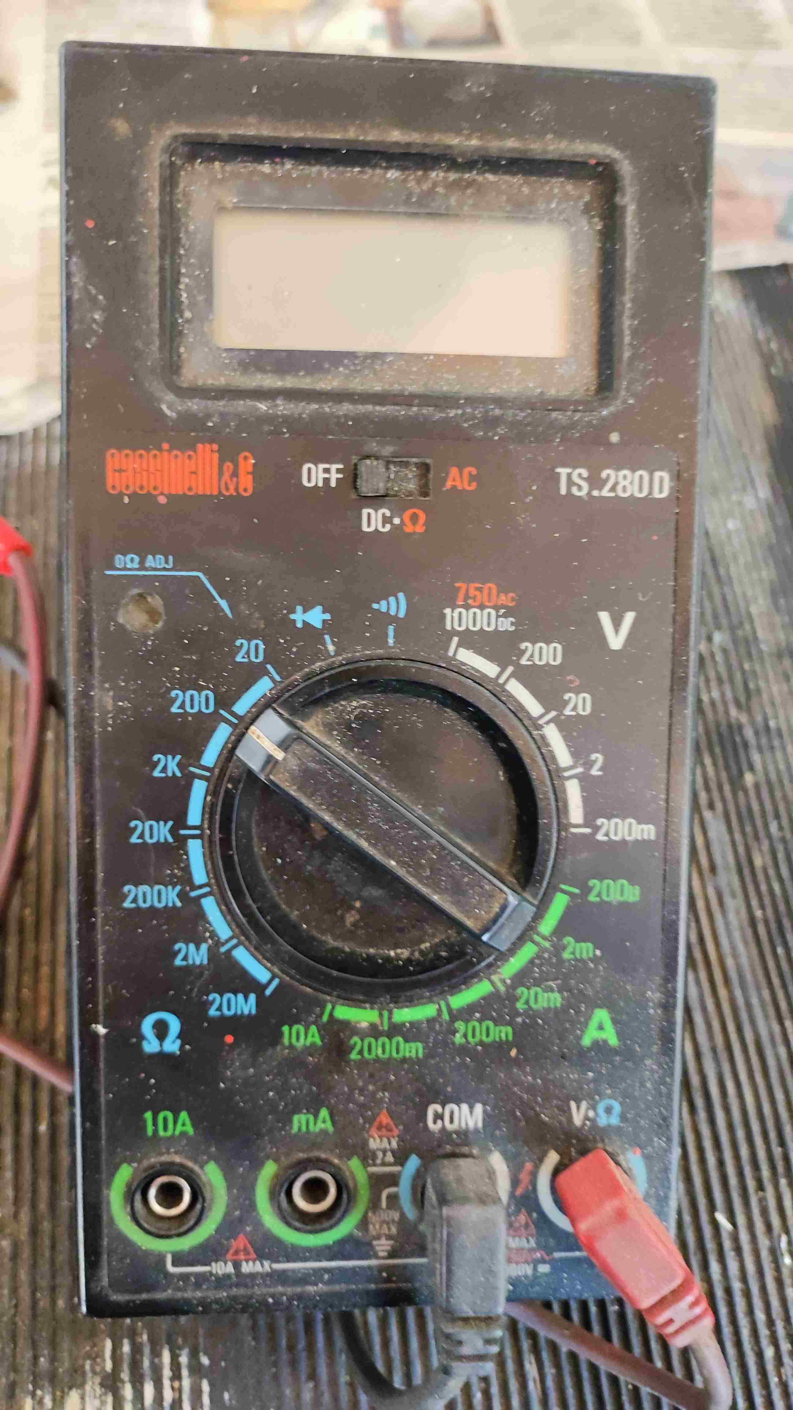

Cassinelli & C TS280D schema
rubio2002it
Ciao ho questo multimetro, un po’ datato, vintage dirà qualcuno, comunque fa il suo dovere in molte misure, ultimamente alcune portate della continuità non vanno. Prima di iniziare a smontarlo alla cieca ho certato lo schema in rete inutilmente.
Qualcuno ne è in possesso?
Link al commento
Condividi su altri siti
rubio2002it
Ciao, è stata la prima cosa che ho fatto. Tieni presente che come multimetro è stato sempre usato in questi anni principalmente in laboratorio.
Link al commento
Condividi su altri siti
