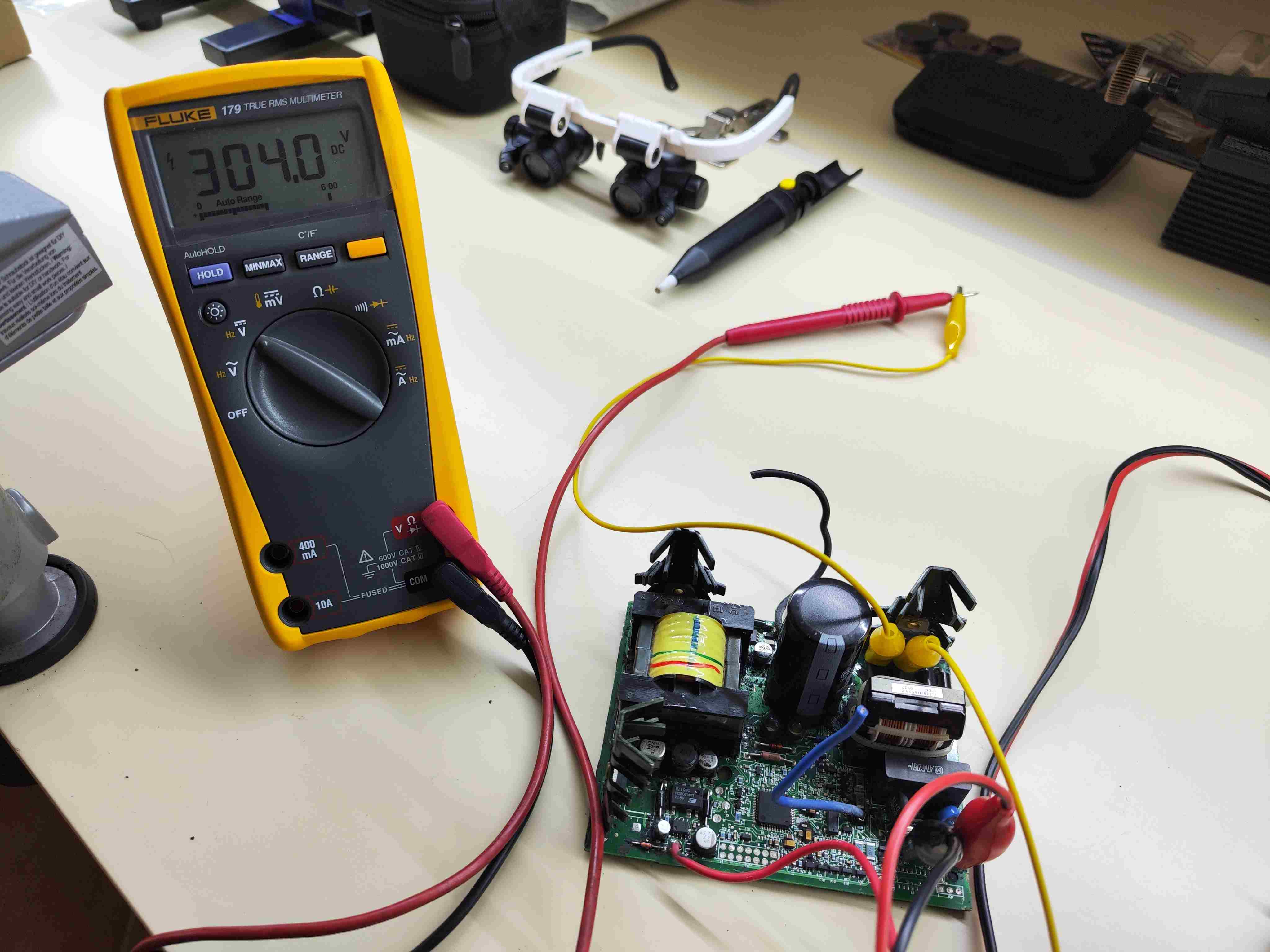

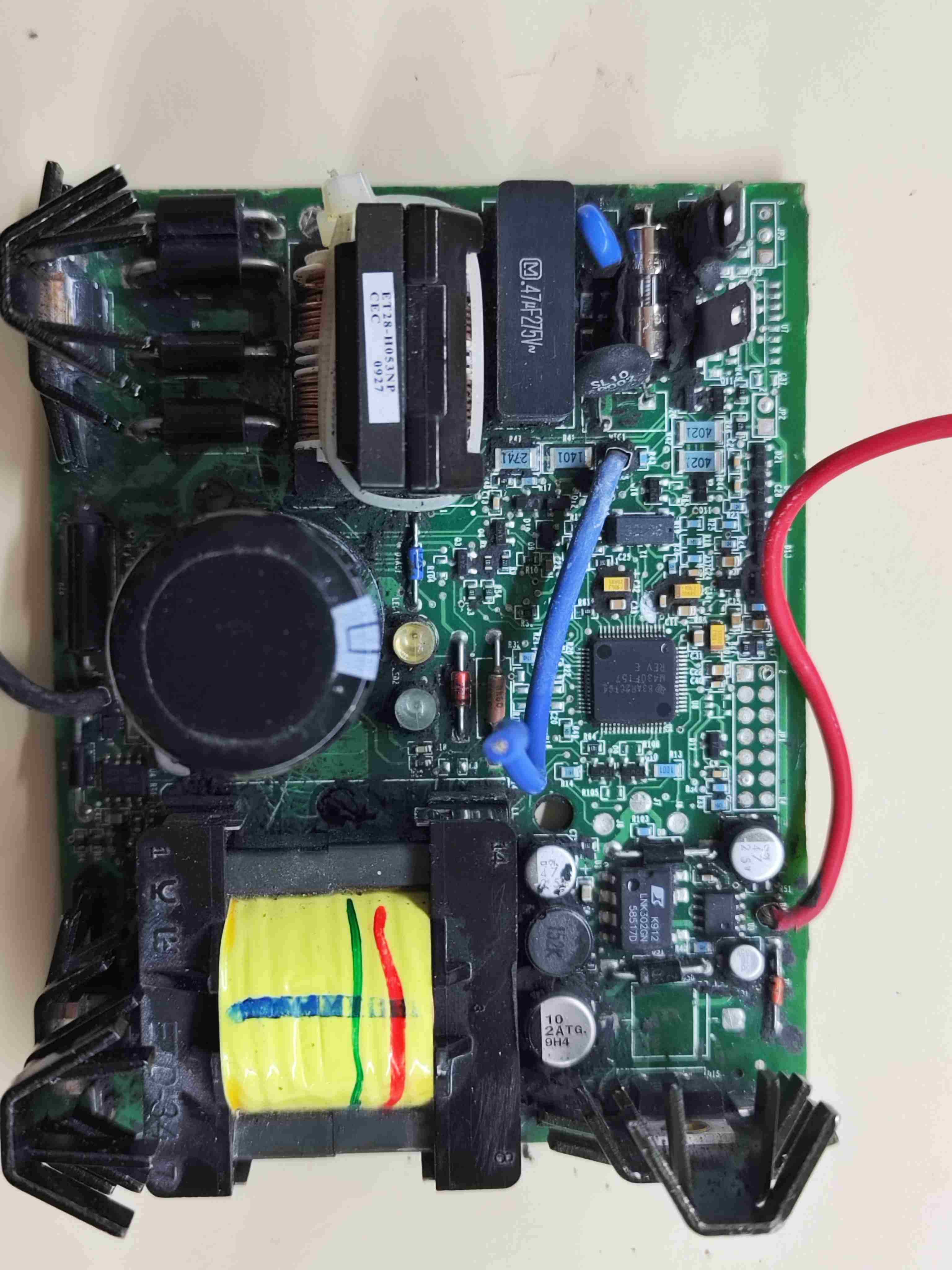

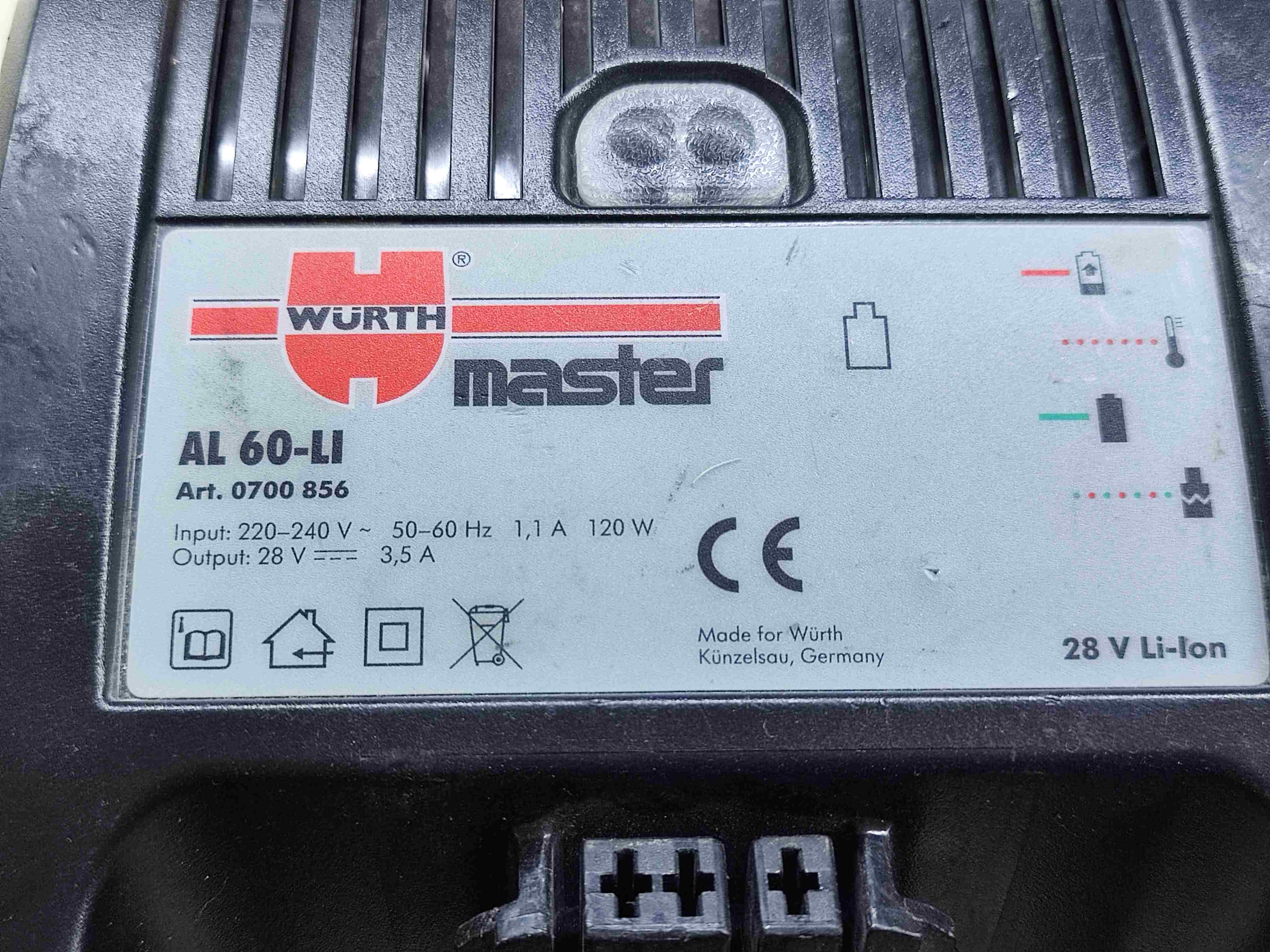

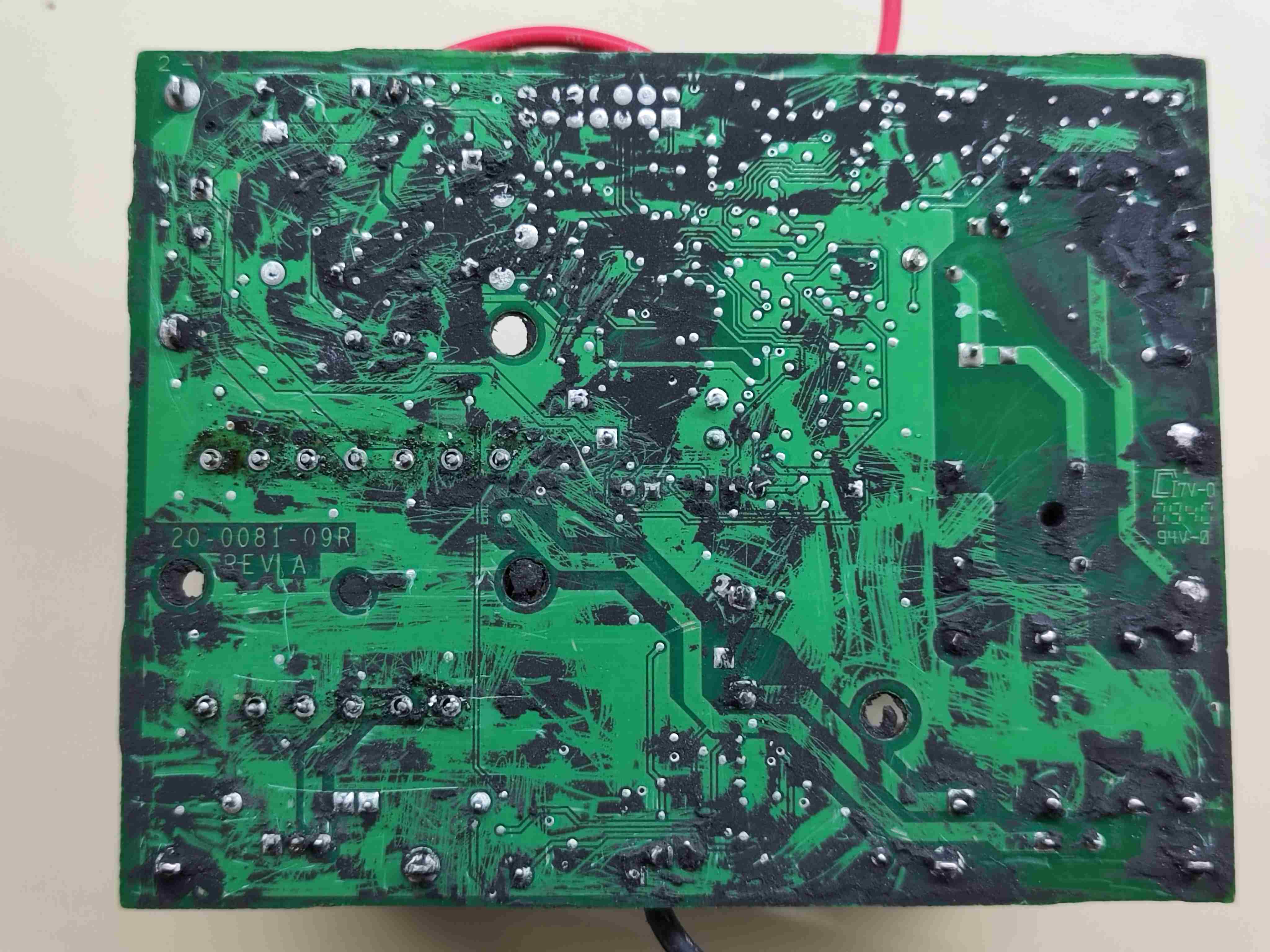

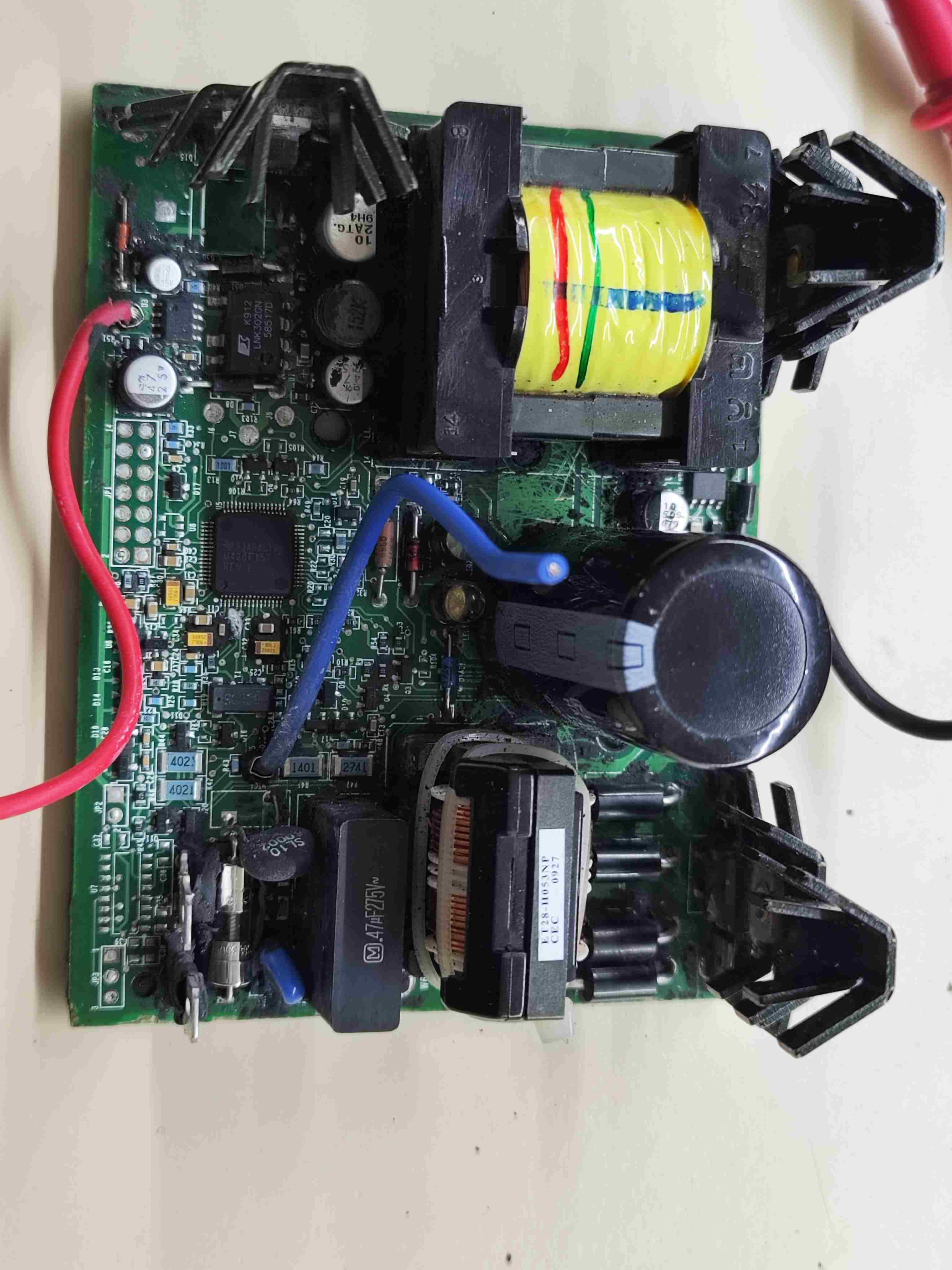

Caricabatteria wurth Al 60-LI 28v 3.5 A
renato070876
renato070876
Salve,ho questo alimentatore che non mi si accende più,ho fatto svariate ricerche per reperire lo schema elettrico ma nulla da fare,per caso voi avete modo di darmi una mano a reperirlo ? O darmi una mano con la riparazione? Visto la vostra eccellenza nelle riparazioni?
Questa è la tensione che mi trovo ai capi del condensatore di filtro principale e su un lato del trasformatore poi game over .
Fiducioso di un vostro riscontro porgo distinti saluti
Link al commento
Condividi su altri siti
