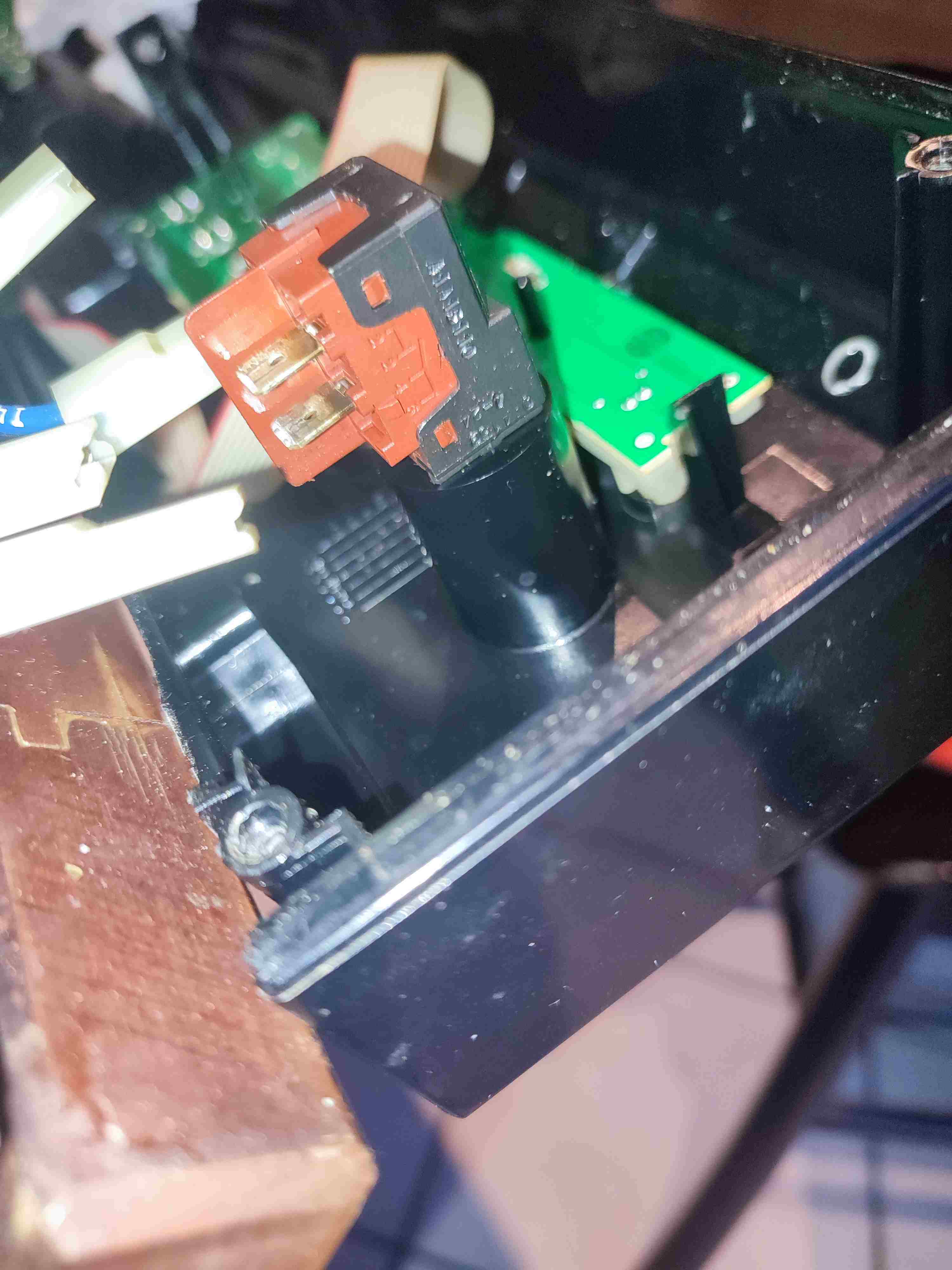

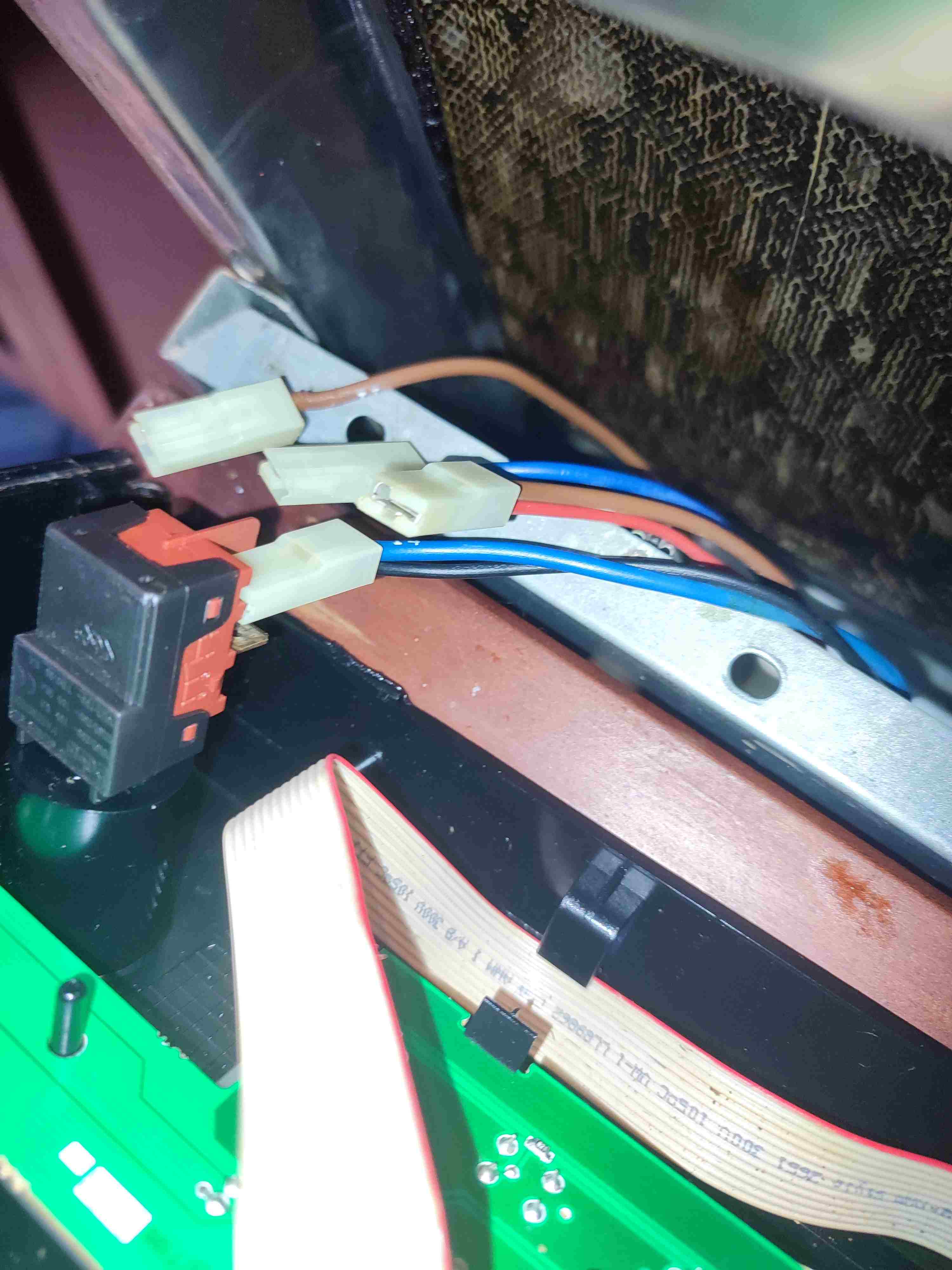

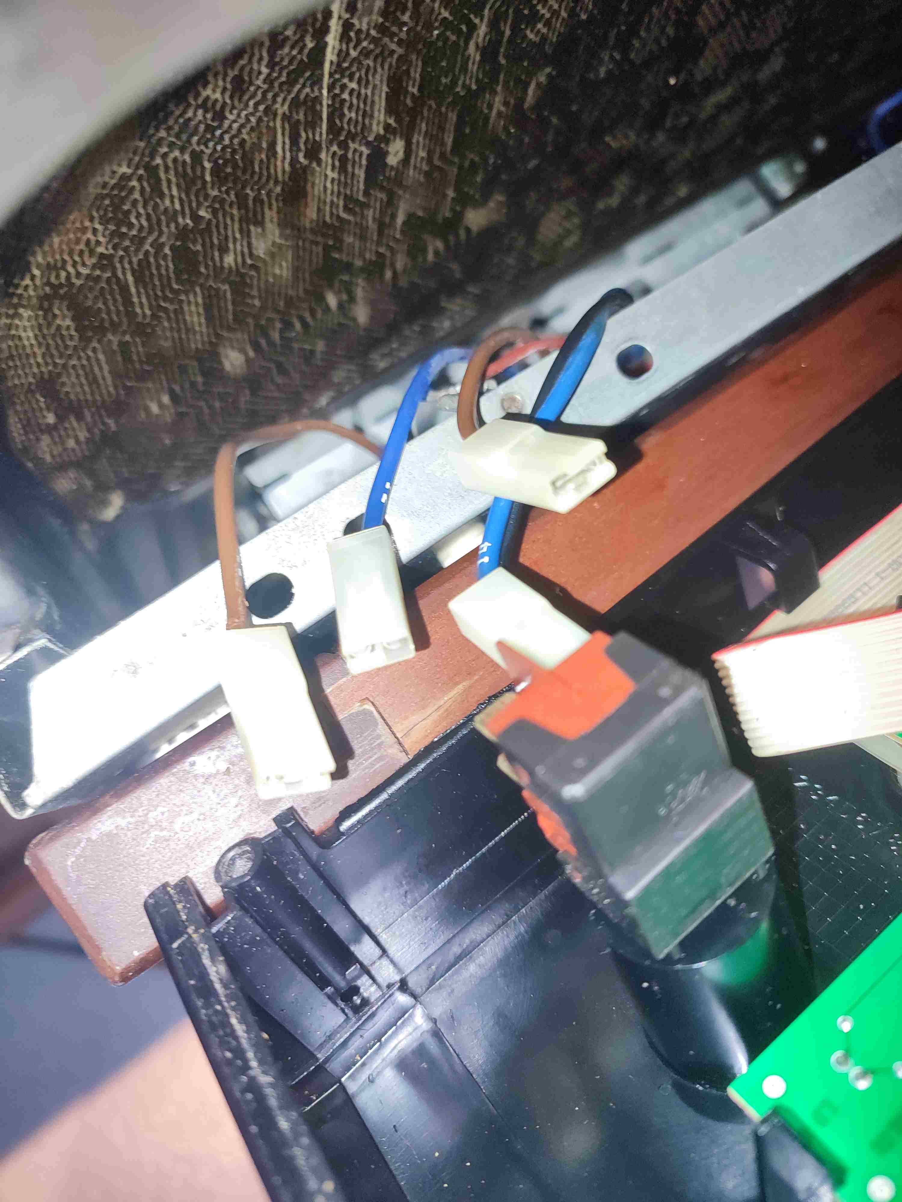

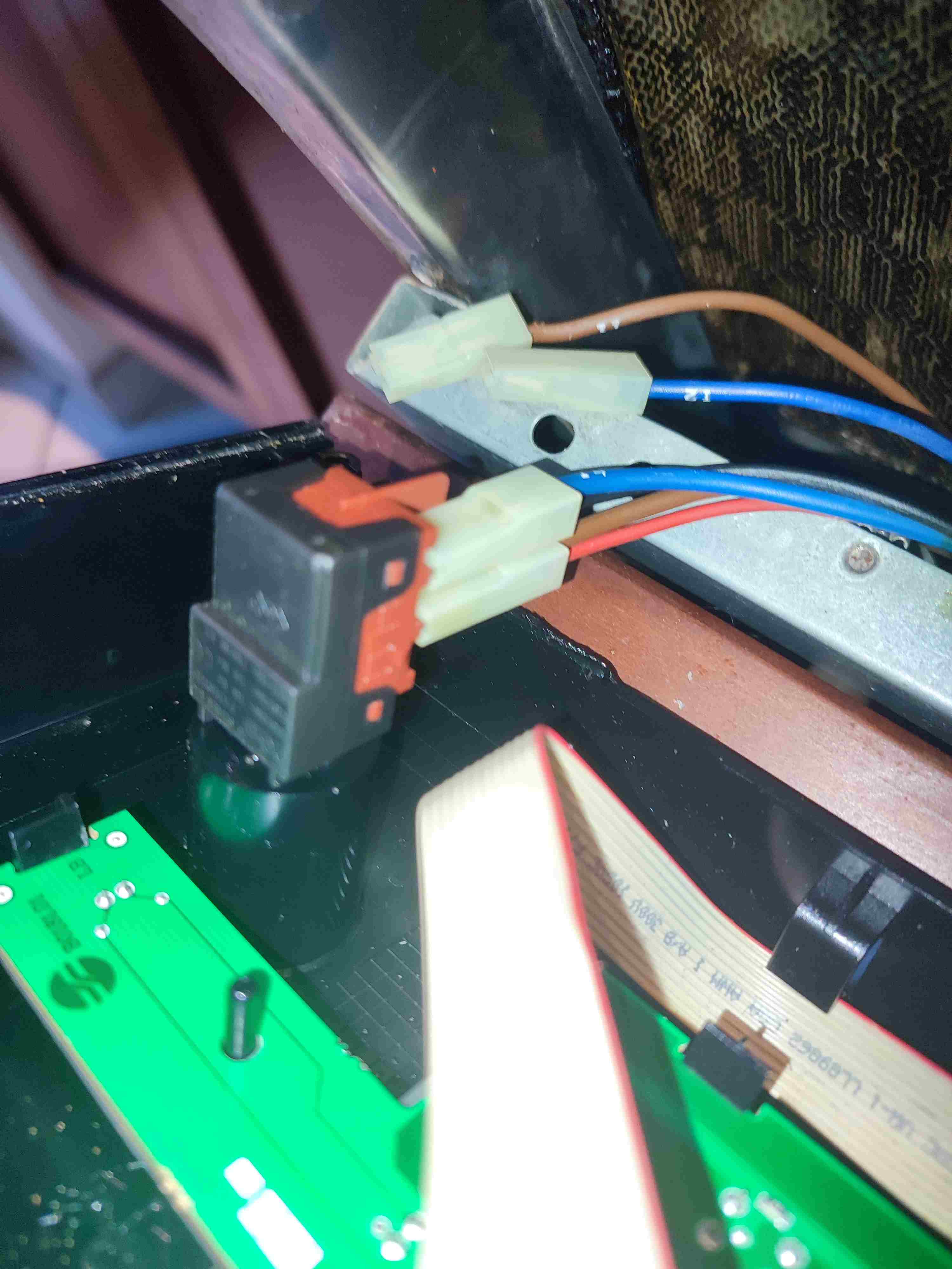

Collegamento cavi elettrici smeg pl1144
Mauriziolored
Per riparare banalmente la maniglia ho accidentalmente staccato i cavi che vanno all'interruttore  di accensione ed ora non so come ricollegarli sui 4 contatti... Datemi una mano per favore.. Allego foto..
Modificato: da Mauriziolored
  • Mauriziolored changed the title to Collegamento cavi elettrici smeg pl1144
È un banale interruttore bipolare.
Prendi il tester e trovi il primo contatto che si chiude quando premi il tasto, e gli colleghi i due fili dello stesso colore (marroni).
Prova per sicurezza se gli altri due fanno lo stesso (che si collegano quando sarebbe acceso) e metti gli ultimi due fili (blu).
