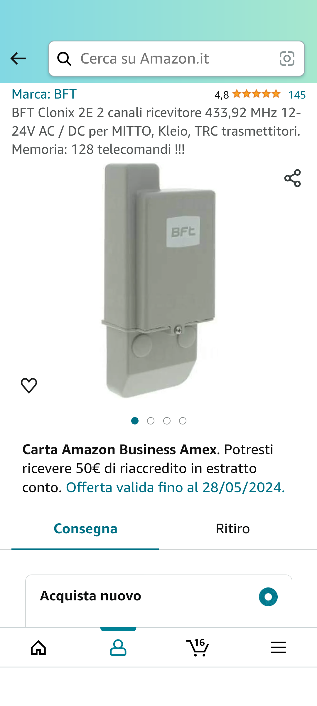

Ricevitore BFT CLONICX 2E
Pinom69
Buongiorno, montato questo ricevitore per aprire CANCELLO e PORTONE, funziona, però vorrei aumentare la portata del telecomando, nelle istruzioni è indicato che si può aggiungere un'antenna accordata da 433Mhz, non so però come collegarla.
Qualcuno può aiutarmi, Grazie Screenshot_20240502-035716.thumb.png.90825b738e015823803f85cd208ca9eb.png
Link al commento
Condividi su altri siti
Ciao Pinom69,
20 ore fa, Pinom69 ha scritto:
......nelle istruzioni è indicato che si può aggiungere un'antenna accordata da 433Mhz
No, sulla Clonix 2E esterna, l'antenna è fissa ed integrata con il pezzo di filo rigido saldato sulla scheda stessa:
https://www.lux-automatismes.lu/wp-content/uploads/2020/03/CLONIX-2E.pdf
Non è che per caso hai letto il manuale della Clonix1-2 ad innesto a pag. 6?
https://bft.lt/Manuals/BFT_Clonix_EN_DE_IT_FR_SP_NL.pdf
A che distanza riesce a ricevere e quali ostacoli ha intorno la ricevente?
Casomai posta delle foto
Link al commento
Condividi su altri siti
