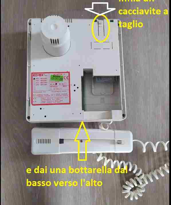

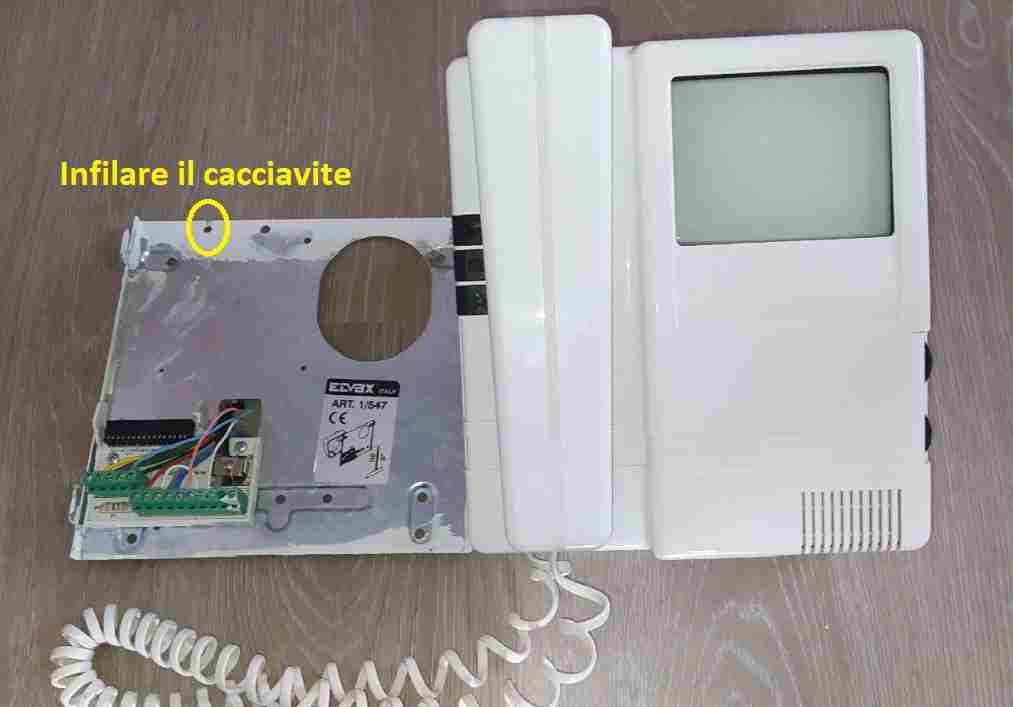

Peppe Pino Inserito: 2 maggio Segnala Share Inserito: 2 maggio Buongiorno nel video citofono ho un problema. suona si sente la voce della persone che deve entrare , ma non sente quella del piano. si vede ma non apre il cancelletto . Un aiuto e un consiglio .grazie Link al commento Condividi su altri siti More sharing options...
ROBY 73 Inserita: 2 maggio Segnala Share Inserita: 2 maggio Ciao Peppe Pino, 12 ore fa, Peppe Pino ha scritto: nel video citofono ho un problema. .......... ma non sente quella del piano. ........ Per <<non si sente quella del piano>>, intendi che non si sente la chiamata / campanello dal pulsante del pianerottolo interno? 12 ore fa, Peppe Pino ha scritto: .......ma non apre il cancelletto Prima di tutto, sei sicuro di essere l'unico ad avere il problema nel condominio? Hai un tester e lo sai usare per fare eventuali misure? Oltre all'alimentatore 6680 https://www.vimar.com/irj/go/km/docs/z_catalogo/DOCUMENT/s6i_668_000_R06.35569.pdf di quale articolo di videocitofono stiamo parlando? Riesci a postare le foto dei collegamenti smontando l'apparecchio e facendo una foto alla piastra di fissaggio a parete? Eventualmente, se non sai come smontarlo, anche se non credo sia il tuo, solo per darti un esempio: E poi lo tiri verso di te. Link al commento Condividi su altri siti More sharing options...
Peppe Pino Inserita: 3 maggio Autore Segnala Share Inserita: 3 maggio Ci sono in tutto tre video citofoni. e una palazzina con due piani dove il secondo piano ha due video citono . Il problema e su tutti e tre . La persona che deve entrare non sente chi risponde dall appartamento.tempo fa il parla/ascolta mod 559 faceva un ronzio.poi tutto ad un tratto non si sente piu niente, Appena posso invio foto con i collegamenti.graie per adesso Link al commento Condividi su altri siti More sharing options...
Peppe Pino Inserita: 3 maggio Autore Segnala Share Inserita: 3 maggio Il citono interno e come quello del link che mi hai mandato lo stesso manuale c e l ho ancora Link al commento Condividi su altri siti More sharing options...
ROBY 73 Inserita: 3 maggio Segnala Share Inserita: 3 maggio 41 minuti fa, Peppe Pino ha scritto: Il problema e su tutti e tre . La persona che deve entrare non sente chi risponde dall appartamento. E allora se il problema è generale, probabilmente è il "solito" altoparlante sul 559 ad avere problemi, bisognerebbe provare a smontarlo ed eseguire delle misure. Eventualmente se vuoi, c'è il ricambio del solo altoparlante che è il codice Vimar R233, oppure l'intero 559C (con telecamera a colori), ma costa "un botto", di listino "solo" 1.234,69 € IVA esclusa 43 minuti fa, Peppe Pino ha scritto: Appena posso invio foto con i collegamenti Ok, magari se riesci anche quelle dell'alimentatore e del posto esterno, che male non fanno Link al commento Condividi su altri siti More sharing options...
