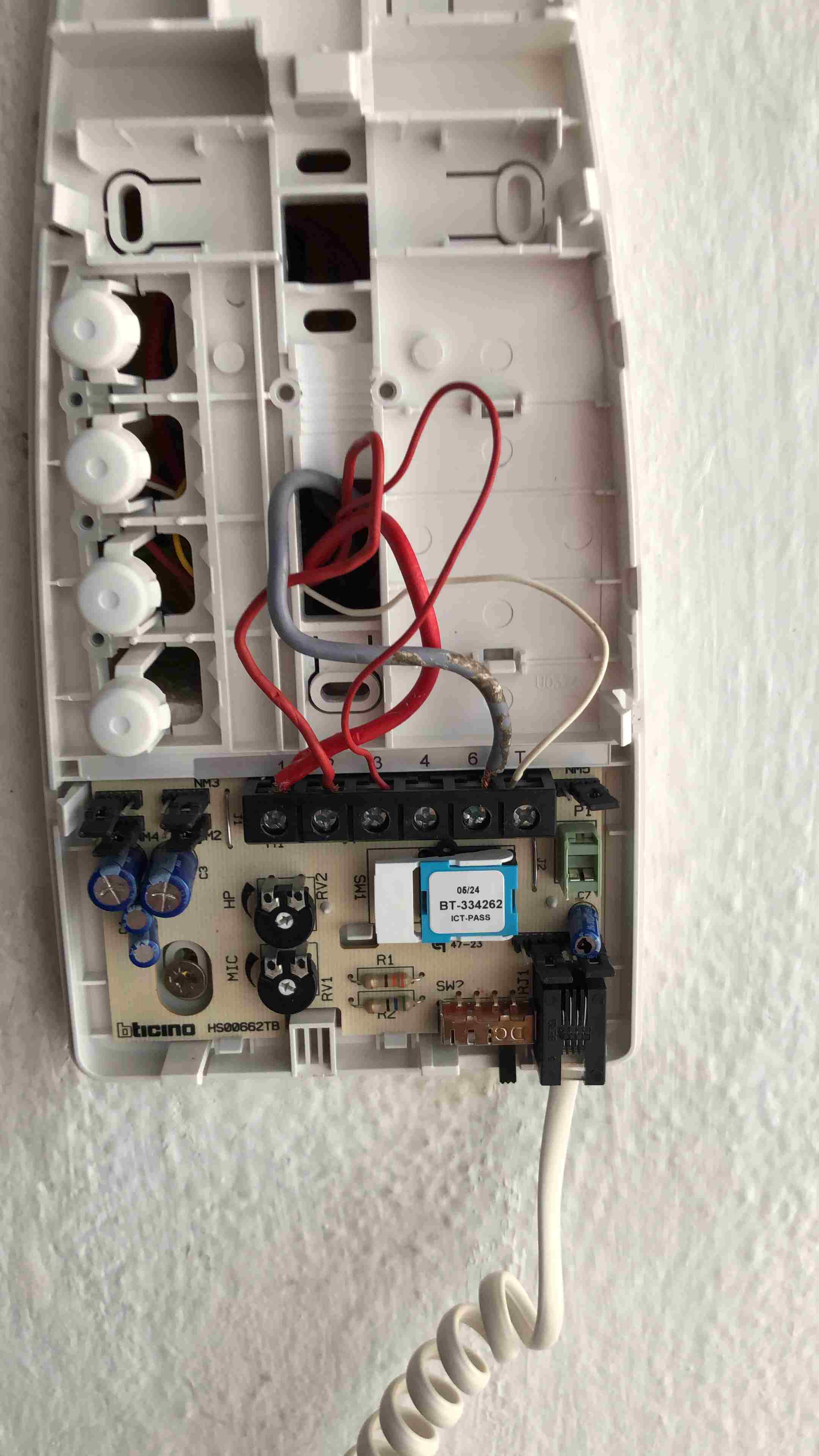

Sostituzione terranno 600ws con bricino 334262
vincenzo.minerva
Buona sera, Sono nuovo del forum e saluto tutti,
Premetto che ho due citofoni intercomunicanti  con tasto chiamata il mio problema sostituendo il mio vecchio terranno 600ws con il mod. Bticino 334262  quello del piano terra e a 5 fili mentre quello al primo piano ne arrivano 4.
In pratica dall’alimentatore ne arrivano 3 al piano terreno grugio  rosso e nero, ma sono collegati 2 il rosso al n.1 e il grigio al n. 6 il nero va direttamente al 1 piano.
Al pian terreno ho fatto la foto e li ho rimessi allo stesso numero al nuovo citofoni, mentre al 1 Piano la foto mi è venuta sfocata e non riesco a capire gli accoppiamenti.
allego la foto del nuovo al pian terreno.
qualcuno mi può aiutare grazie
Maurizio Colombi
Partiamo da un presupposto basilare
35 minuti fa, vincenzo.minerva ha scritto:
la foto mi è venuta sfocata
... non potevi controllarla prima e rifarne un'altra?
Con i colori non si risolve nulla, ognuno usa una corrispondenza personale e poi, per utilizzare il 262 come intercom dovrai recuperare il vecchio pulsante di chiamata dal 600 per metterlo in uno degli alloggiamenti previsti.
