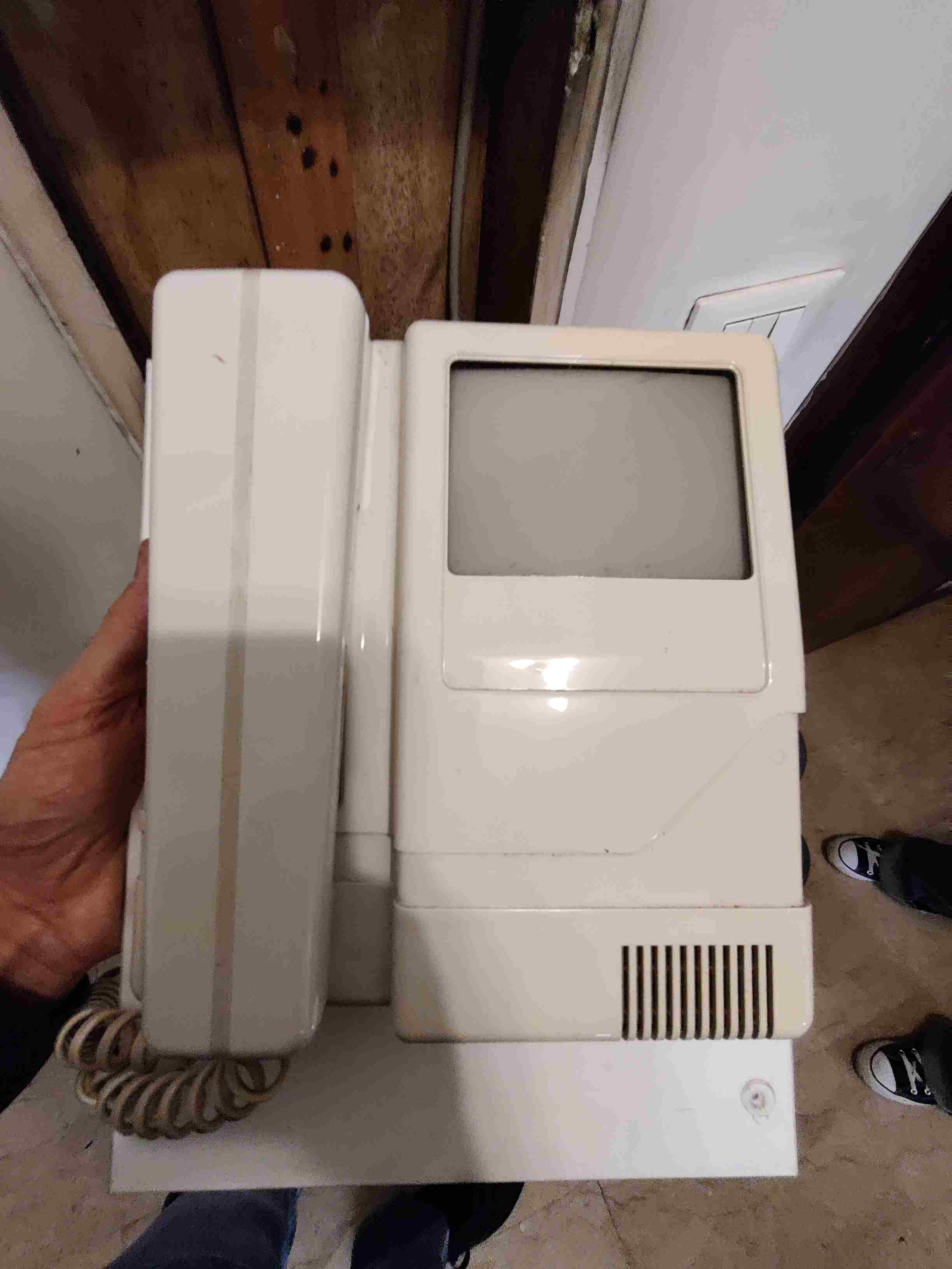

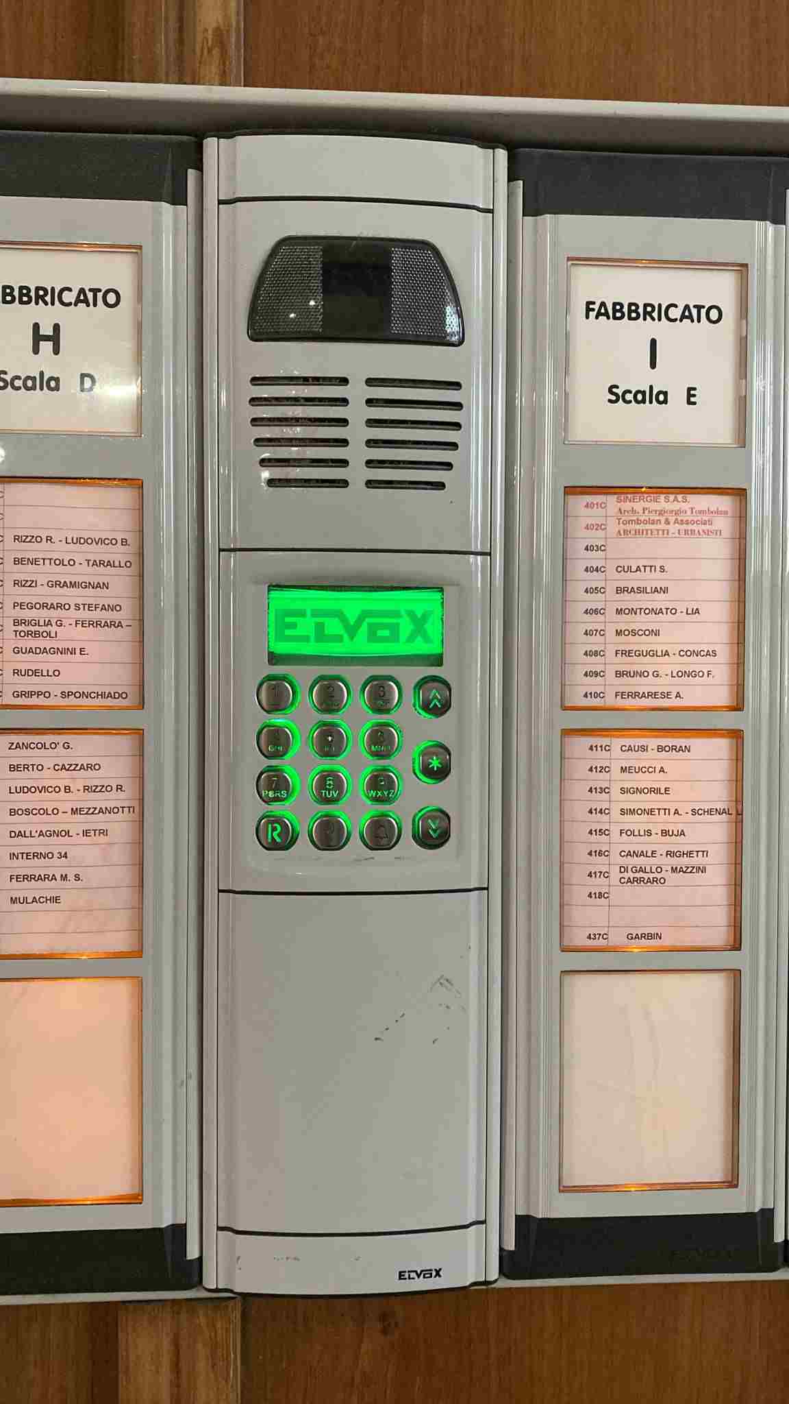

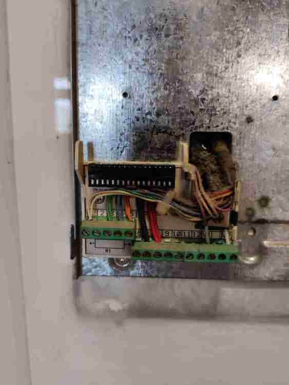

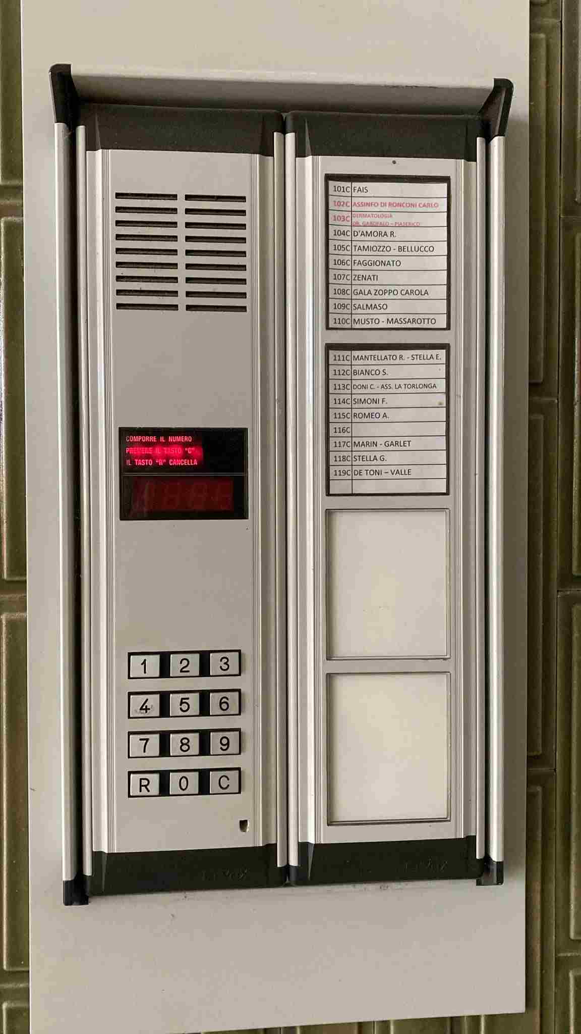

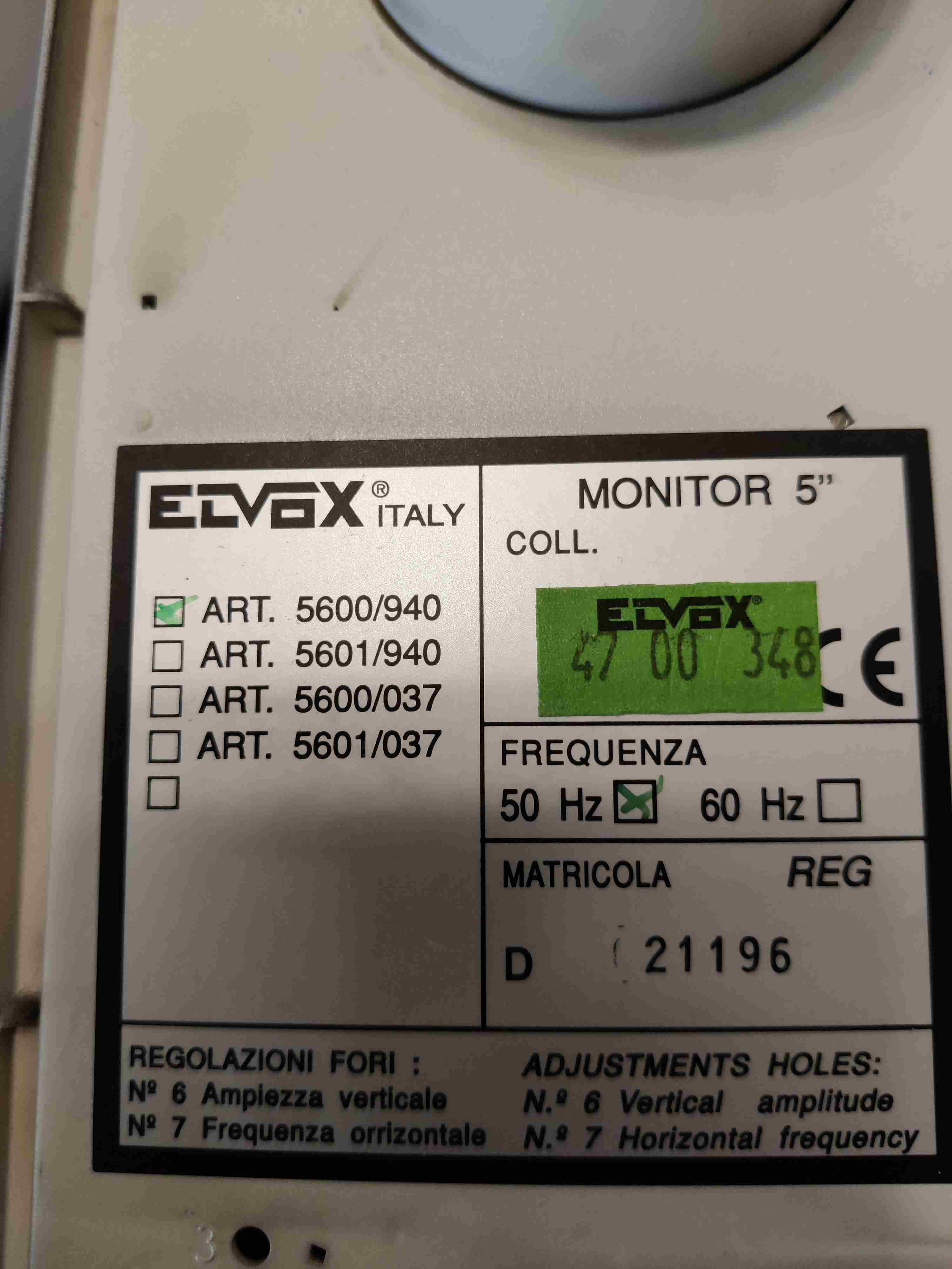

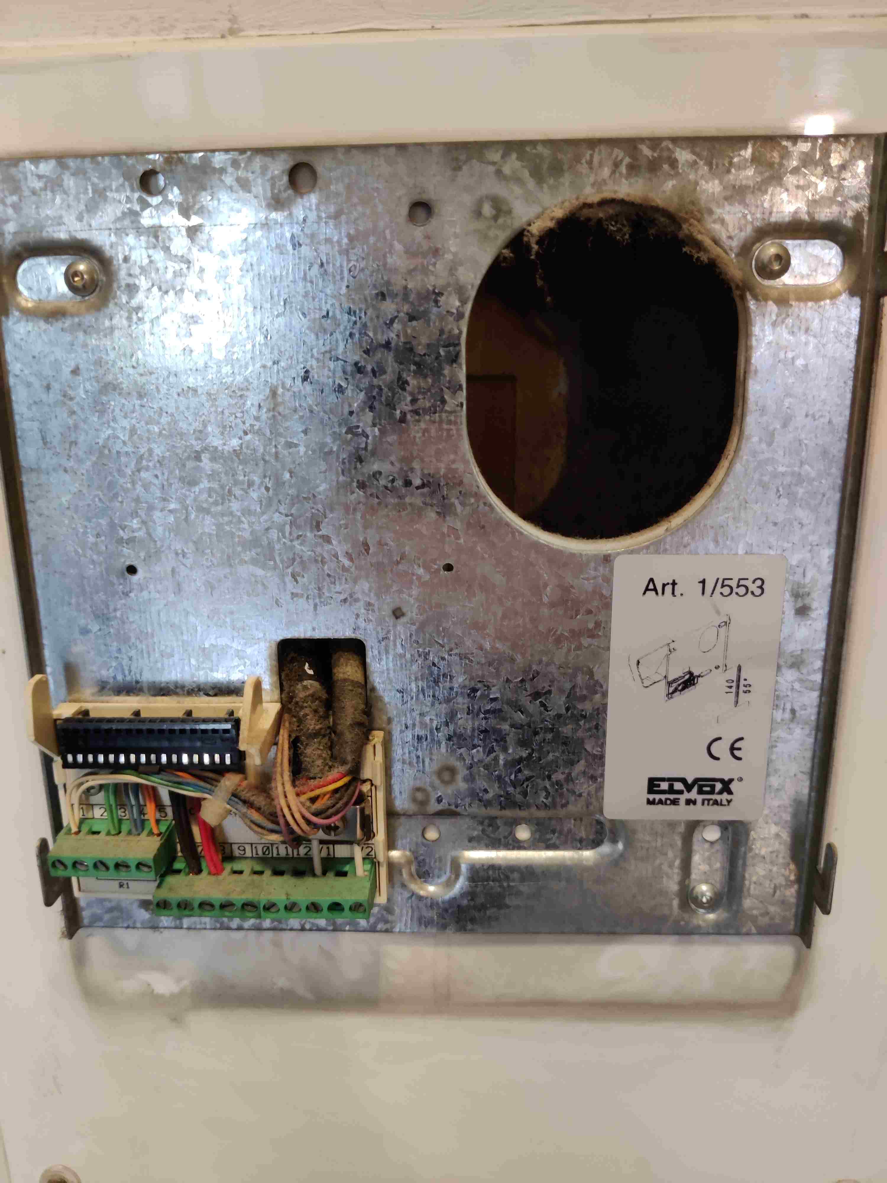

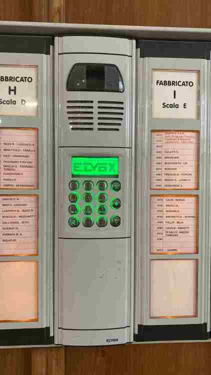

test342
Buongiorno e grazie per lo spazio che mi mettete a disposizione.
Ho appena acquistato un appartamento in cui è installato un video (?) citofono Elvox 5600/940.
Tale apparecchio comanda l'apertura separata di un cancelletto esterno e della porta condominiale attraverso due dei tre pulsanti presenti.
Posso sostituirlo con qualcosa di più compatto e moderno?
Vi allego le foto dell'apparecchio, sia interno che esterno (condominiale).
In particolare quest'ultimo ha due pulsantiere: una per suonare dal cancelletto e una per suonare dalla porta di accesso al condominio.
Spero di essermi spiegato
Grazie per le risposte
Gianni
Ciao giannibisco,
8 ore fa, giannibisco ha scritto:
Ho appena acquistato un appartamento in cui è installato un video (?) citofono Elvox 5600/940........
Posso sostituirlo con qualcosa di più compatto e moderno?........
L'impianto condominiale è un "vecchio" sistema DIGIBUS e ora come ora il videocitofono può essere sostituito con un 6354 con cornetta:
https://www.vimar.com/irj/go/km/docs/z_catalogo/DOCUMENT/S6I_634_400_09_6354.97124.pdf
oppure con un 6624 ad incasso:
https://www.vimar.com/irj/go/km/docs/z_catalogo/DOCUMENT/S6I_660_400_R06.75811.pdf
oppure ancora con un citofono solo audio.
Dopo di che l'apparecchio andrà configurato / programmato per farlo suonare da entrambe le tastiere esterne:
https://www.vimar.com/irj/go/km/docs/z_catalogo/DOCUMENT/S60.86901.SCH.BUS-ManualeDigibus-IT.pdf
2 ore fa, ROBY 73 ha scritto:
Ciao giannibisco,
L'impianto condominiale è un "vecchio" sistema DIGIBUS e ora come ora il videocitofono può essere sostituito con un 6354 con cornetta:
https://www.vimar.com/irj/go/km/docs/z_catalogo/DOCUMENT/S6I_634_400_09_6354.97124.pdf
oppure con un 6624 ad incasso:
https://www.vimar.com/irj/go/km/docs/z_catalogo/DOCUMENT/S6I_660_400_R06.75811.pdf
oppure ancora con un citofono solo audio.
Dopo di che l'apparecchio andrà configurato / programmato per farlo suonare da entrambe le tastiere esterne:
https://www.vimar.com/irj/go/km/docs/z_catalogo/DOCUMENT/S60.86901.SCH.BUS-ManualeDigibus-IT.pdf
Ciao Roby73
Ti ringrazio molto per la celere risposta.
Pensavo di poter passare ad un prodotto più "evoluto"...
Comunque ora vedo cosa fare e ancora grazie per la risposta.
G
2 ore fa, giannibisco ha scritto:
Pensavo di poter passare ad un prodotto più "evoluto"...
No, purtroppo non si può con il sistema DIGIBUS e presumo (prima che per sbaglio me lo chiedi, come hanno fatto altri 😁), da quello che ho capito, nemmeno con l'aggeggio" Ring Intercom di Amazon.
Facci sapere gli sviluppi eventualmente
