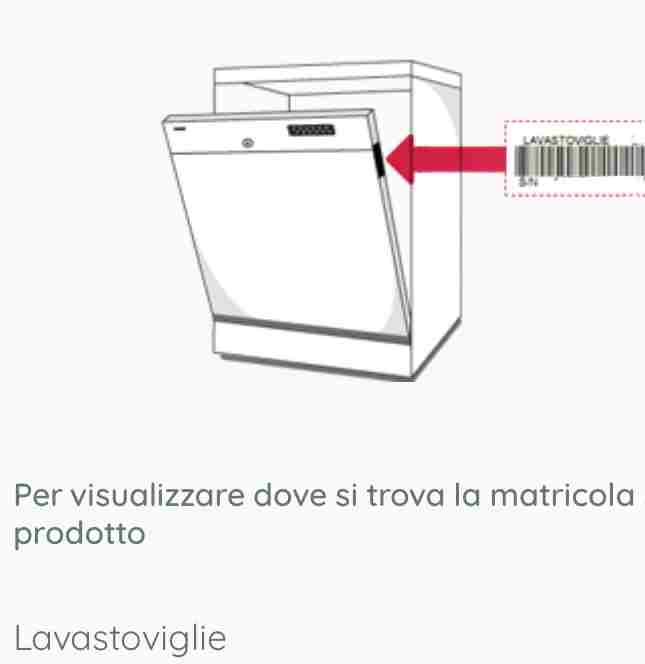

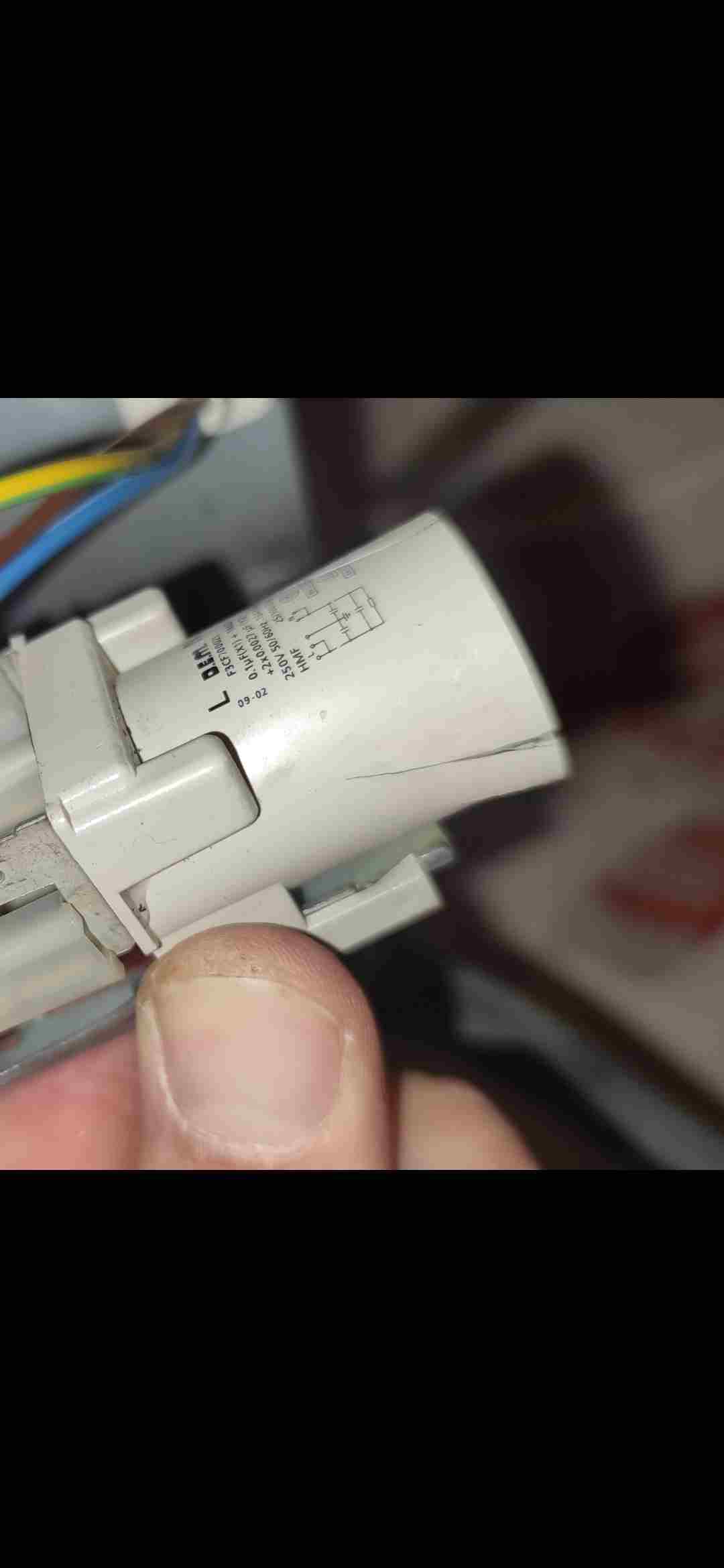

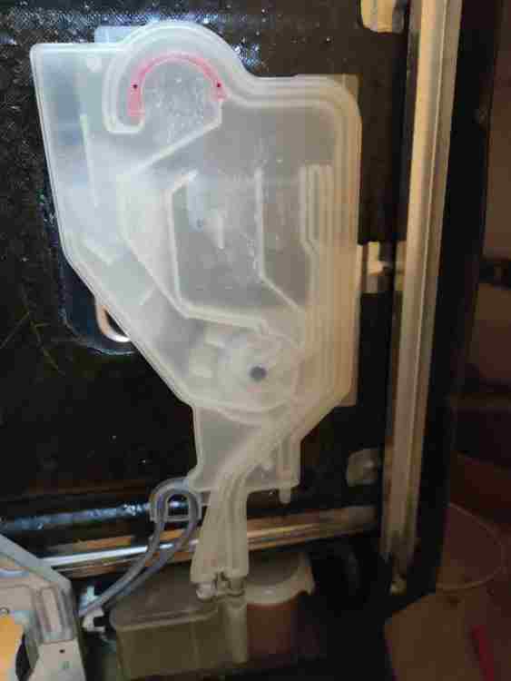

lellus7 Inserito: 6 maggio 2024 Segnala Inserito: 6 maggio 2024 Salve a tutti, La mia lavastoviglie ha iniziato a singhiozzare fino a smettere di lavare... Carica e scarica acqua senza problemi ma non parte il lavaggio, ho pulito la trappola d'aria ma non si é risolto. Ho notato che quando si chiude lo sportello emette un doppio beep che segnala un errore (non ha display), nonostante ciò inizia a caricare per poi fermarsi al momento del lavaggio,ho provato tutti i programmi e fa lo stesso, a volte partiva con quello dei bicchieri, ma ora nulla. Ho ipotizzato che possa essere il condensatore del motore che non ho modo di testarlo ma per quello che costa posso fare un tentativo, solo che il ricambista ne ha uno con uf 6.3 anziché uf 6. Domande: - avete altre idee? - Il condensatore di ricambio con uf leggermente maggiore va bene? Grazie
michpao Inserita: 6 maggio 2024 Segnala Inserita: 6 maggio 2024 (modificato) Dici che hai pulito la trappola d’aria (ma non descrivi come). Probabilmente è ancora intasata se fa 2 bip. Stacca il tubetto che va al pressostato e assicurati che sia libero (soffiando verso il pozzetto). Poi prova il pressostato e controlla i contatti. Se non risolvi, metti il modello per capire che componenti monta! Modificato: 6 maggio 2024 da michpao
UABC80 Inserita: 6 maggio 2024 Segnala Inserita: 6 maggio 2024 1 ora fa, lellus7 ha scritto: - Il condensatore di ricambio con uf leggermente maggiore va bene? C'è sempre una piccola tolleranza, quindi va bene. Ma prima segui i consigli di @michpao
lellus7 Inserita: 6 maggio 2024 Autore Segnala Inserita: 6 maggio 2024 Trappola pulita con disincrostante, tubo con scovolino ma era già libero, pressostato si sente il click soffiando, é tutto pulito e libero. Dove lo trovo indicato il modello? So che fa ridere la domanda ma non lo vedo indicato
michpao Inserita: 6 maggio 2024 Segnala Inserita: 6 maggio 2024 35 minuti fa, lellus7 ha scritto: Dove lo trovo indicato il modello?
lellus7 Inserita: 6 maggio 2024 Autore Segnala Inserita: 6 maggio 2024 Type 12043 Mod st 12 Grazie infinite
lellus7 Inserita: 6 maggio 2024 Autore Segnala Inserita: 6 maggio 2024 12 ore fa, michpao ha scritto: Dici che hai pulito la trappola d’aria (ma non descrivi come). Probabilmente è ancora intasata se fa 2 bip. Stacca il tubetto che va al pressostato e assicurati che sia libero (soffiando verso il pozzetto). Poi prova il pressostato e controlla i contatti. Se non risolvi, metti il modello per capire che componenti monta! Per scrupolo ho risoffiato verso il pozzetto togliendo quasi tutta l'acqua residua, liberissimo, ho solo notato dei residui neri, ho pulito quello che c'era.Non mi ero accorto poi che il filtro antidisturbo ha la plastica spaccata
michpao Inserita: 7 maggio 2024 Segnala Inserita: 7 maggio 2024 Seguendo il tubo di ingresso acqua, troverai la turbina contalitri e va provata. 10 ore fa, lellus7 ha scritto: risoffiato verso il pozzetto togliendo quasi tutta l'acqua residua, liberissimo, ho solo notato dei residui neri, ho pulito quello che c'era Quando ricolleghi il tubo al pressostato deve essere completamente privo d’acqua!
lellus7 Inserita: 7 maggio 2024 Autore Segnala Inserita: 7 maggio 2024 8 ore fa, michpao ha scritto: Seguendo il tubo di ingresso acqua, troverai la turbina contalitri e va provata. Quando ricolleghi il tubo al pressostato deve essere completamente privo d’acqua! Com'è fatta la turbina contalitri? E come la testo? Prima volta che ho a che fare con una lava...
lellus7 Inserita: 7 maggio 2024 Autore Segnala Inserita: 7 maggio 2024 (modificato) 10 ore fa, michpao ha scritto: Mi sono risposto da solo... Quando l'ho pulita l'acqua gira senza difficoltà, cosa devo controllare precisamente? Widget blockquoteidget blockquote Modificato: 7 maggio 2024 da lellus7
michpao Inserita: 8 maggio 2024 Segnala Inserita: 8 maggio 2024 (modificato) Non vedo i due fili che vanno al “contatto reed”, non essendo li devi trovare i componenti o farlo fare. Dovresti anche confermare, altrimenti è inutile: 1) il tubetto che va al pressostato, deve essere collegato privo d’acqua 2) quando fa clic il pressostato, hai testato i contatti Modificato: 8 maggio 2024 da michpao
lellus7 Inserita: 8 maggio 2024 Autore Segnala Inserita: 8 maggio 2024 1 ora fa, michpao ha scritto: Non vedo i due fili che vanno al “contatto reed”, non essendo li devi trovare i componenti o farlo fare. Dovresti anche confermare, altrimenti è inutile: 1) il tubetto che va al pressostato, deve essere collegato privo d’acqua 2) quando fa clic il pressostato, hai testato i contatti Michpao grazie mille per il tuo tempo. I fili di collegamento non li vedi perché non ci sono, come non vedo il contatto reed da nessuna parte, almeno che sia nascosto nella parte rossa ma fili non ce ne sono. Confermo che il tubo pressostato é privo di acqua. Come testo I contatti del pressostato?
Stefano Dalmo Inserita: 8 maggio 2024 Segnala Inserita: 8 maggio 2024 (modificato) Controlla il tubo di carico tra elettrovalvola e addolcitore , potrebbe avere il flussimetro singolo , separato dall’air break . se non c’è su quel tratto , non c’è . Allora a questo punto ti devi concentrare sul pressostato se scatta a carico ultimato , e magari poi vedere oltre . però il carico lo devi fare manualmente in pozzetto e verificare se ad un certo punto il pressostato cambia di stato . quindi tester in ohm controlla lo stato dei contatti dove sono presenti i collegamenti . Se sono chiusi , quando fai il carico , sui 3,5 litri O anche prima , il pressostato deve intervenire e aprire i contatti, se invece è normalmente aperto , dopo il carico , deve risultare chiuso . inizia a vedere questo , poi vediamo altro Modificato: 8 maggio 2024 da Stefano Dalmo
lellus7 Inserita: 16 maggio 2024 Autore Segnala Inserita: 16 maggio 2024 Mi sono arreso alla moglie che pressava come Cannavaro ai mondiali... Lavastoviglie nuova e festa finita. Grazie a tutti per l'aiuto
