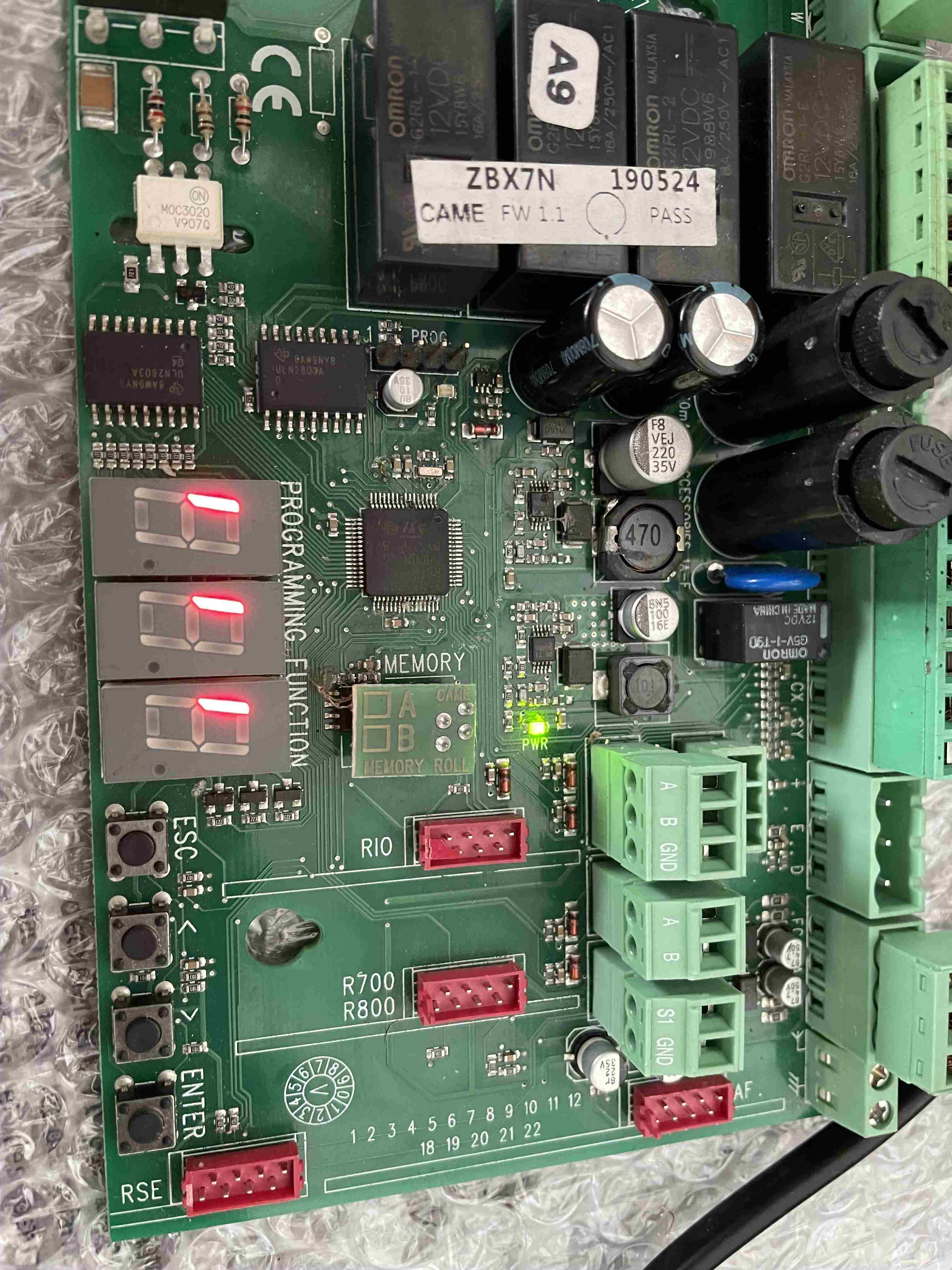

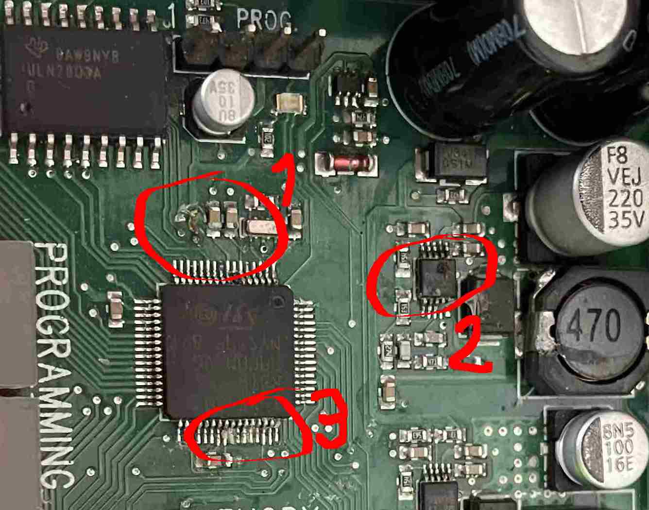

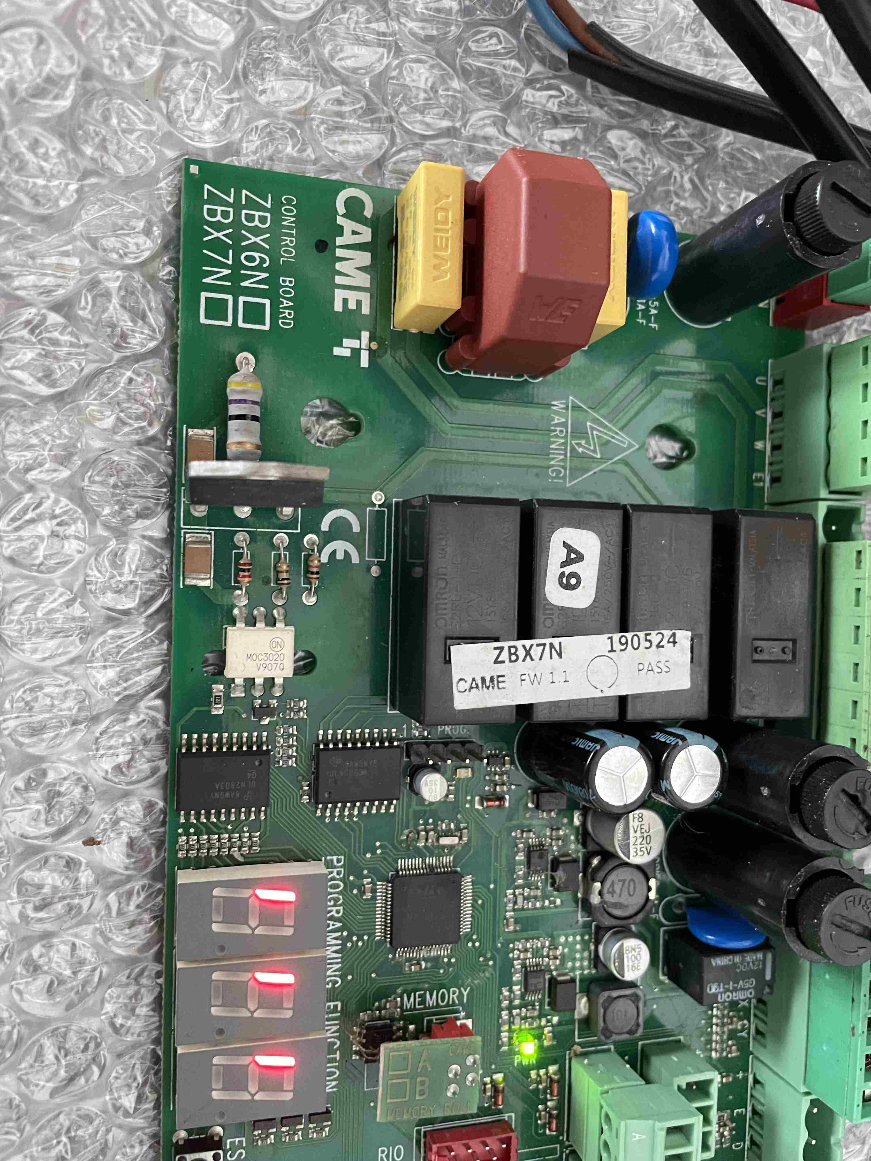

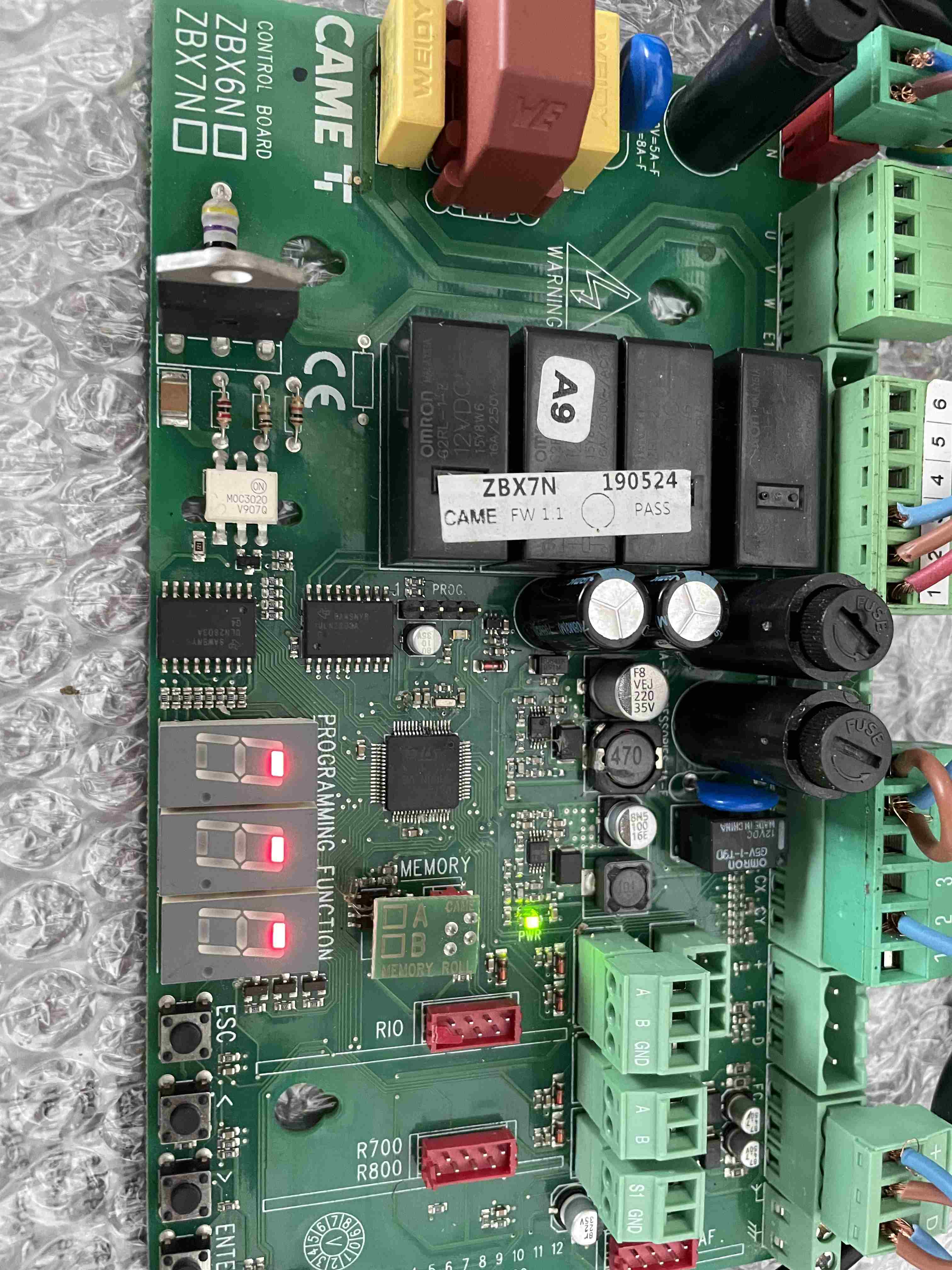

Pontamanu Inserito: 6 maggio Segnala Share Inserito: 6 maggio Salve a tutti, ho una scheda Came ZBX7 per uno scorrevole. Il relè non si attiva quando faccio partire il motore percui il motore non funziona. Fuse ok. Attendo aiuti. Link al commento Condividi su altri siti More sharing options...
reka Inserita: 6 maggio Segnala Share Inserita: 6 maggio riformula meglio: il relè non si attiva quando usi selettore/telecomando/pulsante? Link al commento Condividi su altri siti More sharing options...
Pontamanu Inserita: 6 maggio Autore Segnala Share Inserita: 6 maggio il rele non si attivano in nessun modo. il display vedo che eesgue la scansione di apertura e quindi sta per funzionare ,pero' visto che il relè non si attiva il motore non funziona. Link al commento Condividi su altri siti More sharing options...
ROBY 73 Inserita: 6 maggio Segnala Share Inserita: 6 maggio Ciao Pontamanu, 12 ore fa, Pontamanu ha scritto: ho una scheda Came ZBX7 7 ore fa, Pontamanu ha scritto: il display vedo che eesgue la scansione di apertura Ma allora è una ZBX7N e non una vecchia ZBX7 https://static.came.com/doc/FA00945M04.pdf Cosa indica di preciso il display? Casomai posta un paio di foto Link al commento Condividi su altri siti More sharing options...
Pontamanu Inserita: 7 maggio Autore Segnala Share Inserita: 7 maggio Scusa sì allego foto. Quando faccio partire l apertura i display cominciano a muoversi senza però far scattare il rele Link al commento Condividi su altri siti More sharing options...
Dumah Brazorf Inserita: 7 maggio Segnala Share Inserita: 7 maggio (modificato) C'è sporco e corrosione un po' dappertutto ma mentre 1 e 3 sono sospetti 2 sembra brùsàt o forse è solo una macchia... Prendi un vecchio spazzolino da denti e spazzola con dell'alcool un po' tutto quello che vedi. A corrente staccata eh... Modificato: 7 maggio da Dumah Brazorf Link al commento Condividi su altri siti More sharing options...
ROBY 73 Inserita: 7 maggio Segnala Share Inserita: 7 maggio (modificato) 7 ore fa, Dumah Brazorf ha scritto: .....2 sembra brùsàt o forse è solo una macchia... A me non sembra proprio una macchia, anzi mi sembra proprio un buco E per come è messa in generale, sarà da cambiare direttamente la scheda Modificato: 7 maggio da ROBY 73 Link al commento Condividi su altri siti More sharing options...
