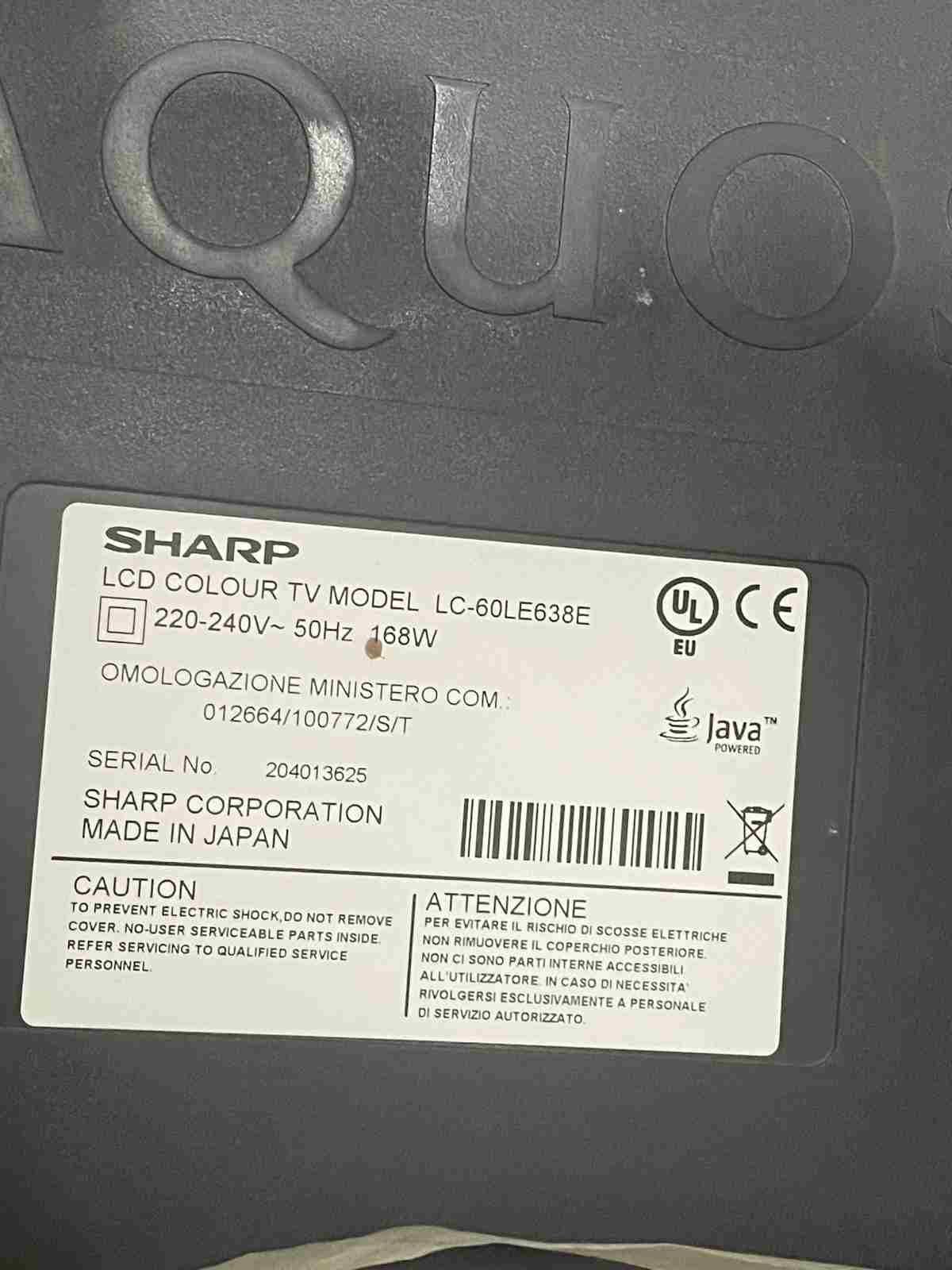

tv SHARP LC-60LE638E problema
andreatechnics
Ciao ragazzi,ho una tv SHARP LC-60LE638E,in pratica accende ma si vede soltanto un po di illuminazione ma senza logo sharp,qualcuno potrebbe aiutarmi? Ho provato con una t-con simile ma da lo stesso problema,l'audio si sente perfettamente
Immagine WhatsApp 2024-05-07 ore 14.26.03_75a3bb00.jpg
Modificato: da andreatechnics
Riccardo Ottaviucci
ha una presa scart per collegarla ad un altro TV in AV in modo da testare la  main?
