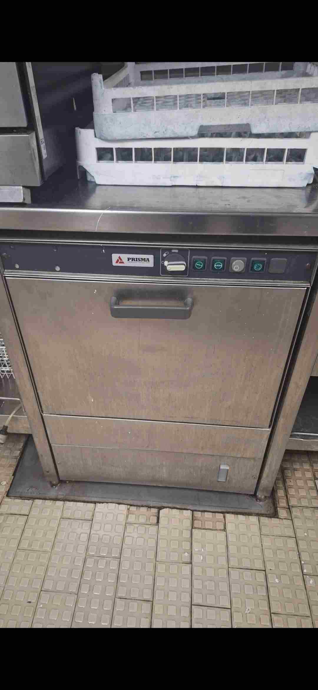

aniellos Inserita: 8 maggio 2024 Autore Segnala Inserita: 8 maggio 2024 buonasera a tutti questa lavabicchieri in questione marca Prisma tensione di lavoro 440v....mi inizia il lavaggio e non si ferma , acqua risciaquo e calda ma la pompa lavaggio e semlre alimentata....siccome non lossiedo nemmeno schema elettrico...cortesemente se qualcuno mi aiuta ..come sempre grazie 💪👍
Stefano Dalmo Inserita: 8 maggio 2024 Segnala Inserita: 8 maggio 2024 Ma il lavaggio è gestito da un programmatore meccanico o elettronico ? Hai visto i fili del motore dove sono collegati? Il boiler si riscalda ? Oppure se il programmatore non gira .
aniellos Inserita: 9 maggio 2024 Autore Segnala Inserita: 9 maggio 2024 buonasera Stefano Dalmo si il lavaggio e gestito da programmatore meccanico .i fili del.motore ancora non li ho visto ..il boiler si riscalda .grazie per la risposta....
Stefano Dalmo Inserita: 9 maggio 2024 Segnala Inserita: 9 maggio 2024 Quindi devi vedere se il motorino sul posteriore del timer si blocca e non fa proseguire il programma , oppure anche concludendo la sua corsa la pompa rimane sempre in moto .
