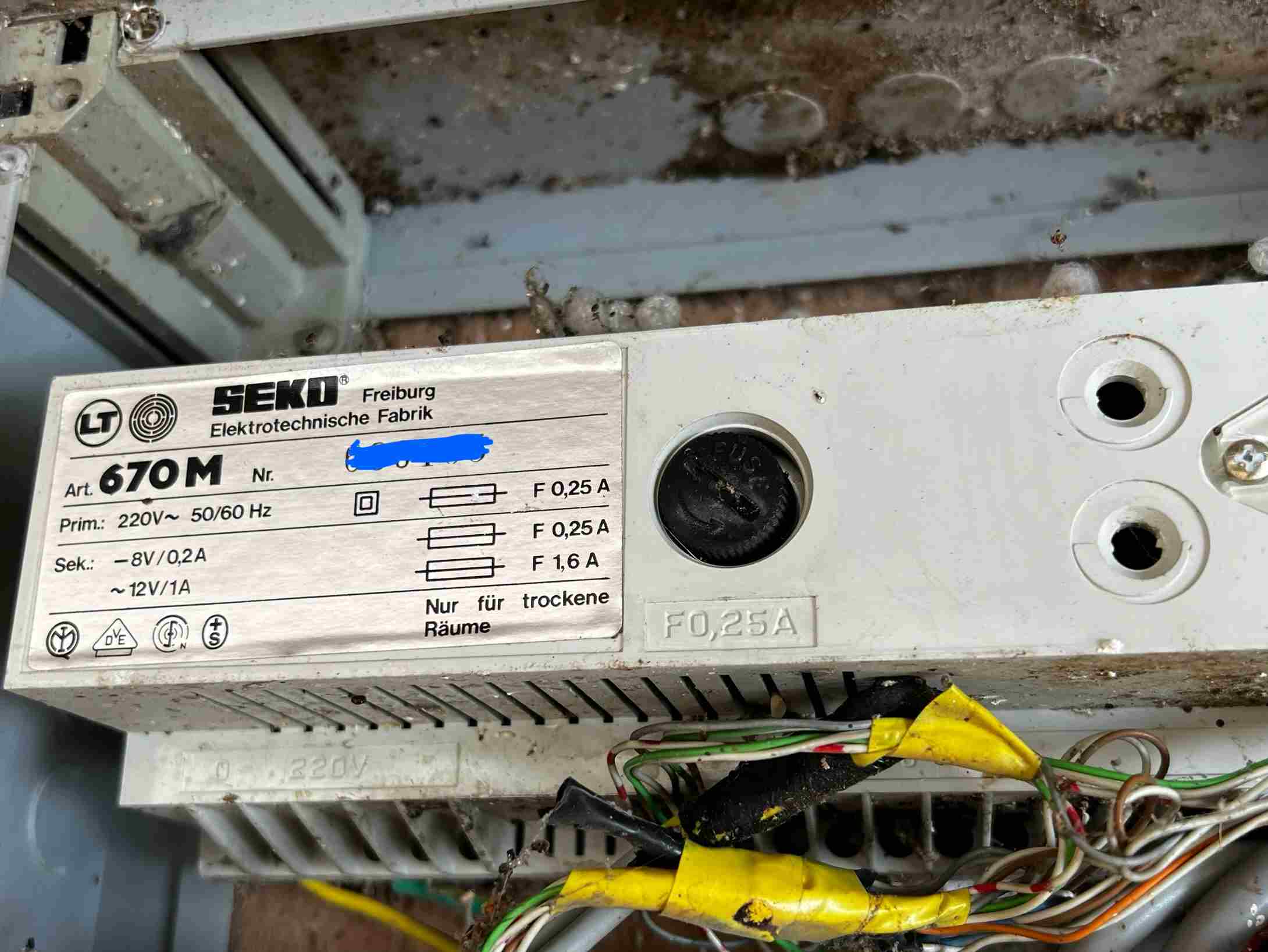

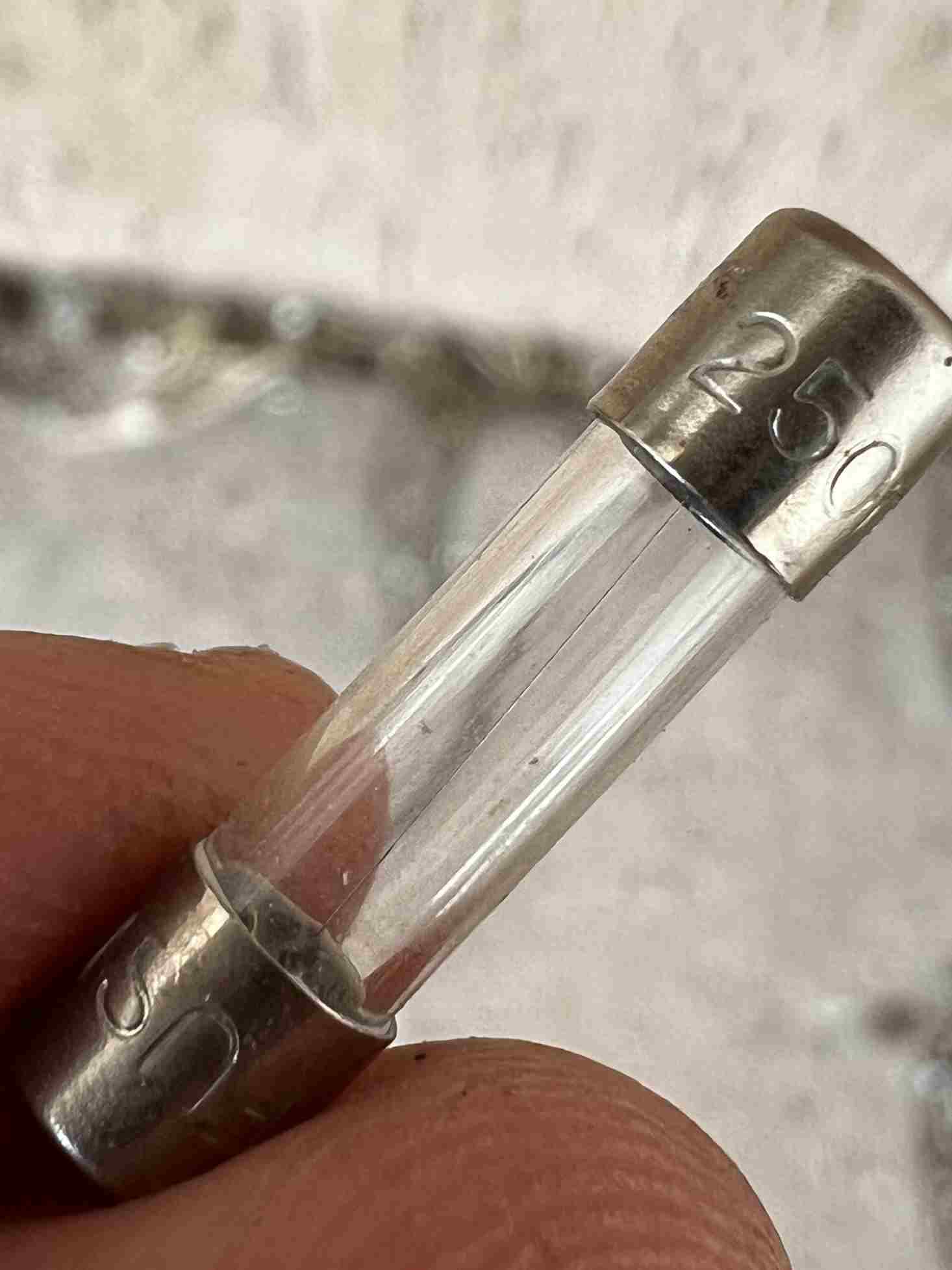

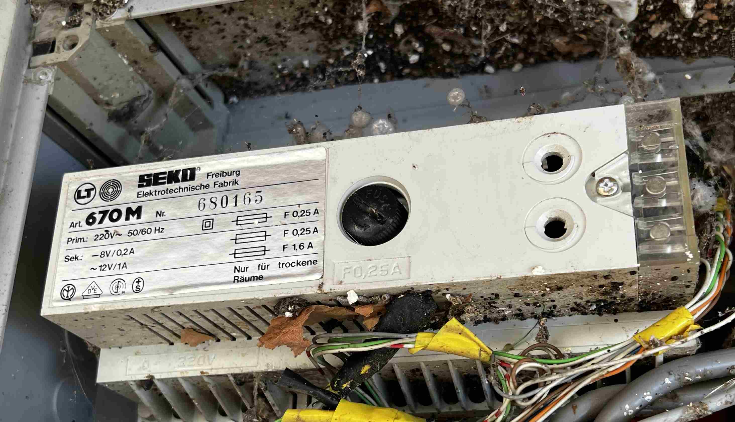

frog12 Inserito: 8 maggio 2024 Segnala Inserito: 8 maggio 2024 Buongiorno, come fare a capire il malfunzionamento? Ho un vecchio citofono con la classica cornetta e 2 tasti: uno che apre il cancelletto e uno che apre il cancello. Poi quando premono il pulsante esterno suona anche il campanello. Purtroppo sono stati centrati i cavi con una punta di trapano… e quindi ho dovuto riattaccarli seguendo i colori (3 dei quali sono però dello stesso colore… e il dubbio è solo su questi). L’unica cosa però che funziona ora è il tasto per aprire il cancello, invece quello per aprire il cancelletto e il campanello non funzionano. Ho provato a cambiare i collegamenti dei fili bianchi (le due estremità spezzate) fino a trovare la combinazione giusta, ma niente. Ulteriore dettaglio, i cavi del cancello sono più grossi e non erano all’interno del cavo con gli innumerevoli fili del citofono (penso siano 7/9 in totale). Ho controllato il fusibile e alla vista sembra buono. Vi posto la foto del fusibile e del modulo di comando del citofono. fusibile tolto dal centro di colore nero: Qualcuno ha consigli per risolvere? Grazie
click0 Inserita: 8 maggio 2024 Segnala Inserita: 8 maggio 2024 marca a me sconosciuta... aspettando notizie, da chi ne sa di più ma, da disegno, secondo me, ti mancano due fusibili da verificare
frog12 Inserita: 8 maggio 2024 Autore Segnala Inserita: 8 maggio 2024 2 ore fa, click0 ha scritto: marca a me sconosciuta... aspettando notizie, da chi ne sa di più ma, da disegno, secondo me, ti mancano due fusibili da verificare Proverò a vedere dove sono. Puó essere che non vada l’alimentatore perché qualche fusibile partito, ma comunque funziona il tasto del cancello sul citofono? Oppure non dovrebbe andare nulla? Ma se metto a posto i fusibili e i fili sono messi in modo errata salta la corrente oppure no? Domanda da inesperto. Grazie
Maurizio Colombi Inserita: 8 maggio 2024 Segnala Inserita: 8 maggio 2024 All'estrema destra dell'alimentatore, completamente ricoperto di vernice da qualche pazzo, si intravede una vite. Svitandola si libera un contenitore (originariamente trasparente) che va estratto sfilandolo verso il fronte dell'alimentatore. Li dentro ci sono 4 fusibili, 2 utili ( per continua e per alternata) e due di ricambio, ma il ricambio di solito non si rimpiazza mai.
frog12 Inserita: 15 agosto 2024 Autore Segnala Inserita: 15 agosto 2024 Il 08/05/2024 alle 23:13 , Maurizio Colombi ha scritto: All'estrema destra dell'alimentatore, completamente ricoperto di vernice da qualche pazzo, si intravede una vite. Svitandola si libera un contenitore (originariamente trasparente) che va estratto sfilandolo verso il fronte dell'alimentatore. Li dentro ci sono 4 fusibili, 2 utili ( per continua e per alternata) e due di ricambio, ma il ricambio di solito non si rimpiazza mai. Leggo solo ora, ecco la foto completa. Quello centrale di colore nero era buono. Mentre gli altri due basta svitare la vite a destra e verificare se sono buoni? Nel caso siano bruciati i fusibili e ne metto di nuovi e i cavi sono collegati in modo sbagliato (non riesco a capire le estremità dei bianchi qual è la giusta combinazione), salta la corrente di casa? (Domanda da inesperto, ma preferisco che non vada il citofono, piuttosto che salti tutto).
ROBY 73 Inserita: 15 agosto 2024 Segnala Inserita: 15 agosto 2024 Ciao frog12, nell'attesa che ti risponda anche @Maurizio Colombi che conosce Seko / BTicino molto meglio di me: 26 minuti fa, frog12 ha scritto: Mentre gli altri due basta svitare la vite a destra e verificare se sono buoni? In teoria sì, ma non sono sicuro, chiaro che una volta tolto il coperchio, dovrai togliere anche i fusibili per controllarli, meglio se con un tester se ce l'hai e lo sai usare. 28 minuti fa, frog12 ha scritto: Nel caso siano bruciati i fusibili e ne metto di nuovi Chiaro che quelli nuovi dovranno avere le stesse caratteristiche di quelli originali. 29 minuti fa, frog12 ha scritto: e i cavi sono collegati in modo sbagliato (non riesco a capire le estremità dei bianchi qual è la giusta combinazione) Se guardi bene il cavo e hai un po' di scorta, ad ogni filo colorato è abbinato / intrecciato un proprio filo bianco ed è questo che devi ricercare. Altrimenti dovrai usare un tester e "batterli" strumentalmente. 31 minuti fa, frog12 ha scritto: .........salta la corrente di casa? Assolutamente no, male che vada non ti funziona il citofono o ti saltano ancora i fusibili dell'alimentatore
frog12 Inserita: 15 agosto 2024 Autore Segnala Inserita: 15 agosto 2024 (modificato) 14 minuti fa, ROBY 73 ha scritto: Ciao frog12, nell'attesa che ti risponda anche @Maurizio Colombi che conosce Seko / BTicino molto meglio di me: In teoria sì, ma non sono sicuro, chiaro che una volta tolto il coperchio, dovrai togliere anche i fusibili per controllarli, meglio se con un tester se ce l'hai e lo sai usare. Chiaro che quelli nuovi dovranno avere le stesse caratteristiche di quelli originali. Se guardi bene il cavo e hai un po' di scorta, ad ogni filo colorato è abbinato / intrecciato un proprio filo bianco ed è questo che devi ricercare. Altrimenti dovrai usare un tester e "batterli" strumentalmente. Assolutamente no, male che vada non ti funziona il citofono o ti saltano ancora i fusibili dell'alimentatore Ok, grazie. Proverò appena ho un attimo di pazienza. Il problema nel riattaccarli nel modo giusto è che sono stati “tagliati” a quasi metà corrugato, dall’alimentatore al citofono interno, quindi è pressoché impossibile ricollegarli “a vista” in modo corretto. Modificato: 15 agosto 2024 da frog12
ROBY 73 Inserita: 15 agosto 2024 Segnala Inserita: 15 agosto 2024 37 minuti fa, frog12 ha scritto: Il problema nel riattaccarli nel modo giusto è che sono stati “tagliati” a quasi metà corrugato,....... E allora se c'è dovrai recuperare un po' di cavo da una parte e dall'altra ed eventualmente mettere una scatola per fare delle giunzioni 38 minuti fa, frog12 ha scritto: Proverò appena ho un attimo di pazienza. Quando vuoi / puoi, facci sapere e magari posta un paio di foto dei cavi tranciati
frog12 Inserita: 21 agosto 2024 Autore Segnala Inserita: 21 agosto 2024 Il 16/08/2024 alle 01:05 , ROBY 73 ha scritto: E allora se c'è dovrai recuperare un po' di cavo da una parte e dall'altra ed eventualmente mettere una scatola per fare delle giunzioni Quando vuoi / puoi, facci sapere e magari posta un paio di foto dei cavi tranciati Ho provato a svitare la vite della scatola trasparente. Uno dei due fusibili era rotto, sostituito con uno dei 3 sostitutivi, tornato a funzionare tutto correttamente.
ROBY 73 Inserita: 21 agosto 2024 Segnala Inserita: 21 agosto 2024 11 ore fa, frog12 ha scritto: Uno dei due fusibili era rotto, sostituito con uno dei 3 sostitutivi, tornato a funzionare tutto correttamente. Ok, bene così allora. Il fusibile che hai messo nuovo, è uguale con le stesse caratteristiche a quello bruciato? Quindi non hai nemmeno dovuto riparare il cavo e/o rifare le giunzioni? Era tutto a posto?
frog12 Inserita: 22 agosto 2024 Autore Segnala Inserita: 22 agosto 2024 6 ore fa, ROBY 73 ha scritto: Ok, bene così allora. Il fusibile che hai messo nuovo, è uguale con le stesse caratteristiche a quello bruciato? Quindi non hai nemmeno dovuto riparare il cavo e/o rifare le giunzioni? Era tutto a posto? Si, identico. C’erano già 3 di ricambio dentro la scatola trasparente. Avevo già fatto a suo tempo le giunzioni, avevo aperto di piú il filo, messo un mammut da una parte un pezzo di filo per allungarlo e un altro mammut sull’altra estremità e con molta pazienza avevo ricollegato le due estremità di fili tagliati, l’unico dubbio erano sui bianchi. Ma funziona, quindi tutto a posto. Adesso funziona tutto correttamente e pensavo piú avanti di farlo diventare Smart sostituendolo con un videocitono… sperando però di non dover tirare altri cavi.
ROBY 73 Inserita: 22 agosto 2024 Segnala Inserita: 22 agosto 2024 17 ore fa, frog12 ha scritto: Si, identico. C’erano già 3 di ricambio dentro la scatola trasparente...........Adesso funziona tutto correttamente Ok bene! 17 ore fa, frog12 ha scritto: pensavo piú avanti di farlo diventare Smart sostituendolo con un videocitono… sperando però di non dover tirare altri cavi. Questo purtroppo è tutto da provare, comunque quando verrà "quel giorno", guarda i kit Urmert o BTicino che sono i "meno schizzinosi" per il funzionamento con i vecchi cavi
frog12 Inserita: 24 agosto 2024 Autore Segnala Inserita: 24 agosto 2024 Il 23/08/2024 alle 00:01 , ROBY 73 ha scritto: Ok bene! Questo purtroppo è tutto da provare, comunque quando verrà "quel giorno", guarda i kit Urmert o BTicino che sono i "meno schizzinosi" per il funzionamento con i vecchi cavi Grazie mille
