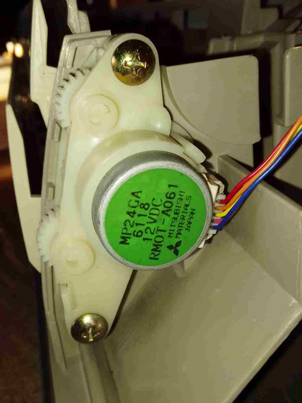

MOTORINO DEFLETTORE DEL FLAP ( SWING ) DELLE UNITA' INTERNE DEI CLIMA
Cirino Zappala
Salve a tutti. In questi giorni mi è capitato, per passatempo, di montare una scheda elettronica di un vecchio toshiba on-off al posto di quella dell'unità interna di uno sharp inverter ( elettronica dell'unità esterna morta per obsolescenza programmata a uno dei due chip-cpu montati ed introvabili)  poichè l'evaporatore del toshiba si era crepato ( 26 anni ) mentre quello dello sharp era buono e ha fatto tornare in vita un clima on-off di 26 anni di vita. Tutti i collegamenti sono andati a buon fine tranne quello del motore del deflettore in quanto il toshiba ha un motore a sei fili ( blu-rosa-giallo-arancio-rosso-marrone) impossibile da trapiantare per lo spazio ridottissimo nello sharp il cui motore è piccolissimo ed ha solo cinque fili di uguale sequenza colori meno il marrone. Secondo voi è possibile collegare questo piccolo motorino e con quale sequenza colori dei fili alla scheda del toshiba? Credo che abbandonare la tecnologia on-off sia stato un grande errore specie per coloro che usano il clima nei soli mesi estivi! Grazie per i graditi suggerimenti.
  • 1 month later...
Cirino Zappala
Nessuna idea per questi motorini dei flap a 6 fili?
Pare che tutti quelli attuali siano sempre a 5 fili.
Comunque non è una necessità che si debbano chiudere per forza i flap quando si spegne il clima.
